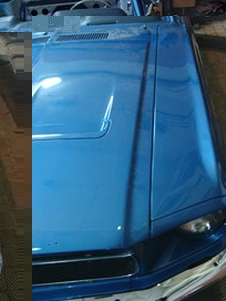

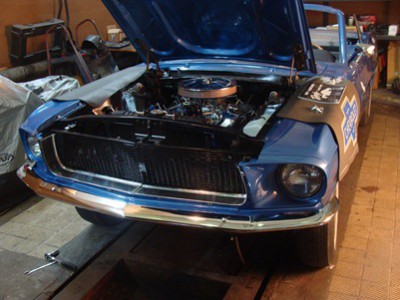

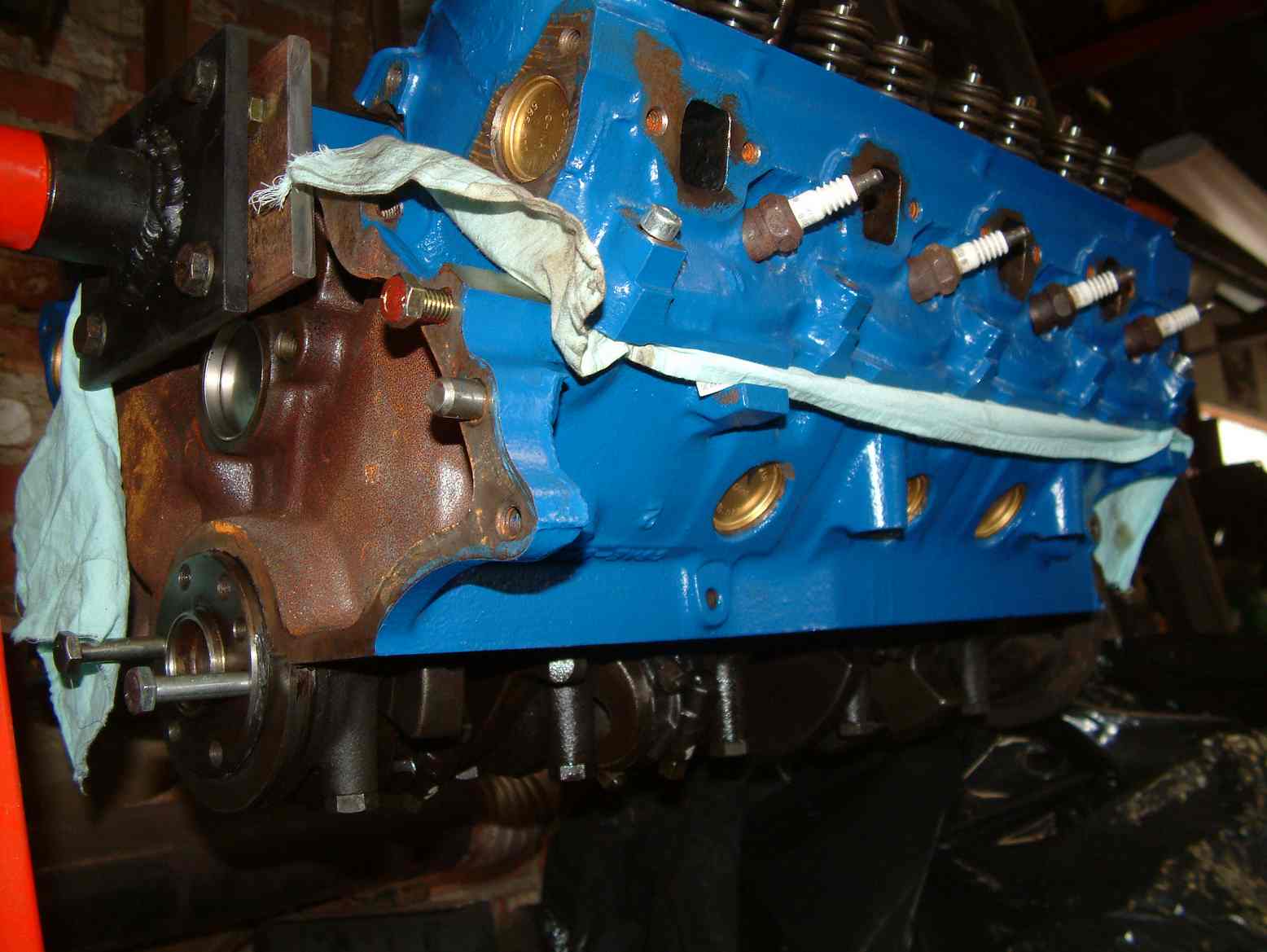

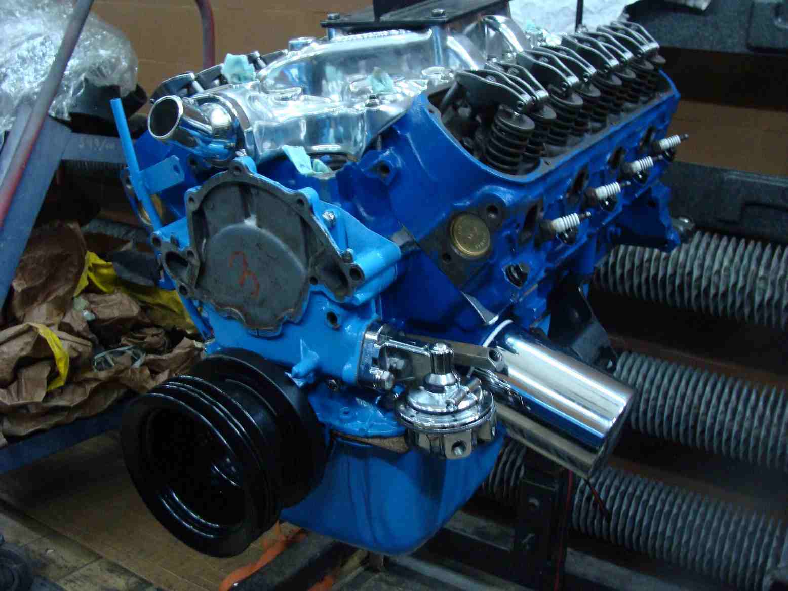

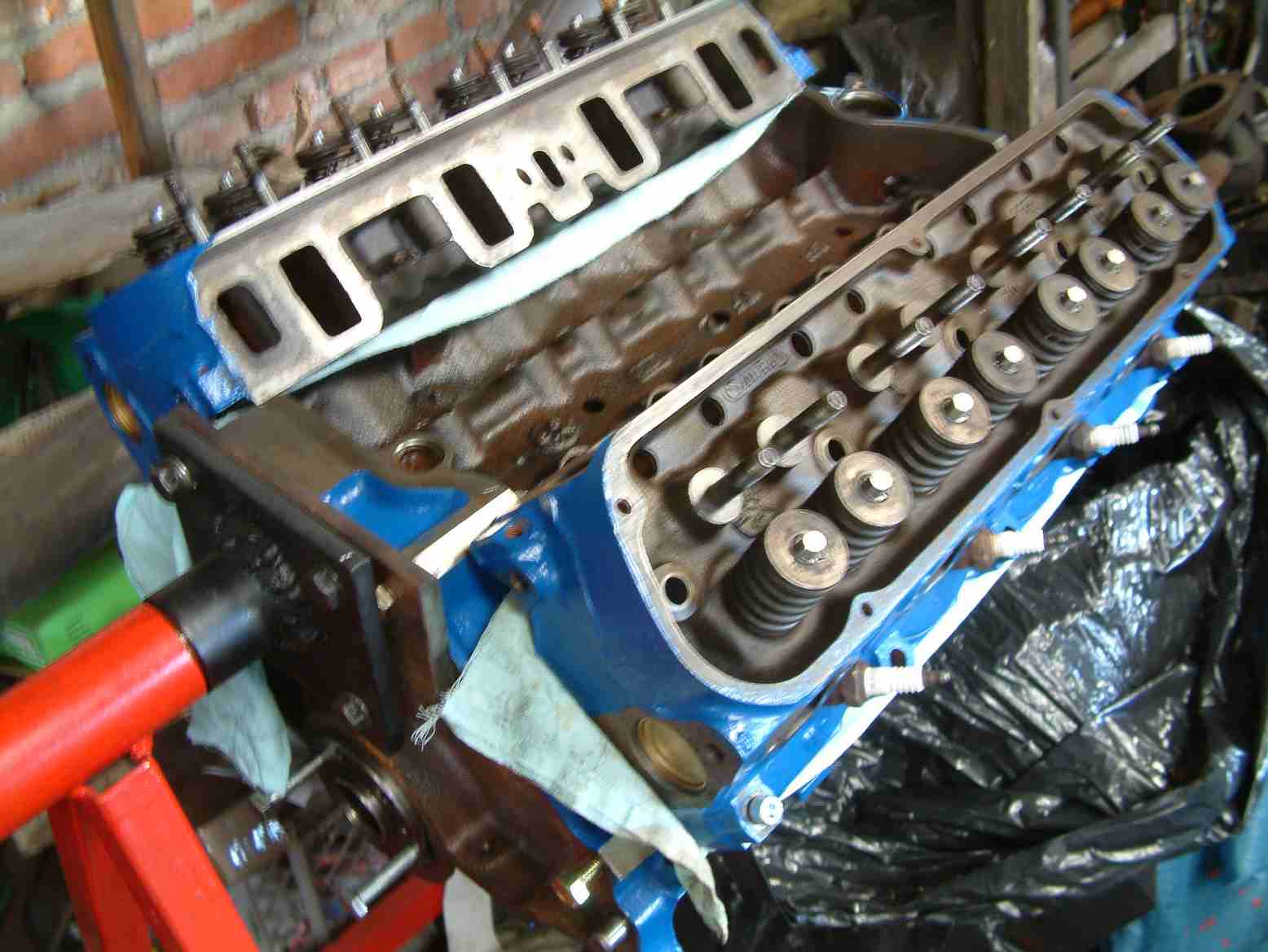

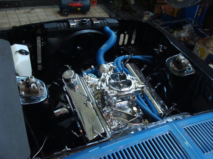

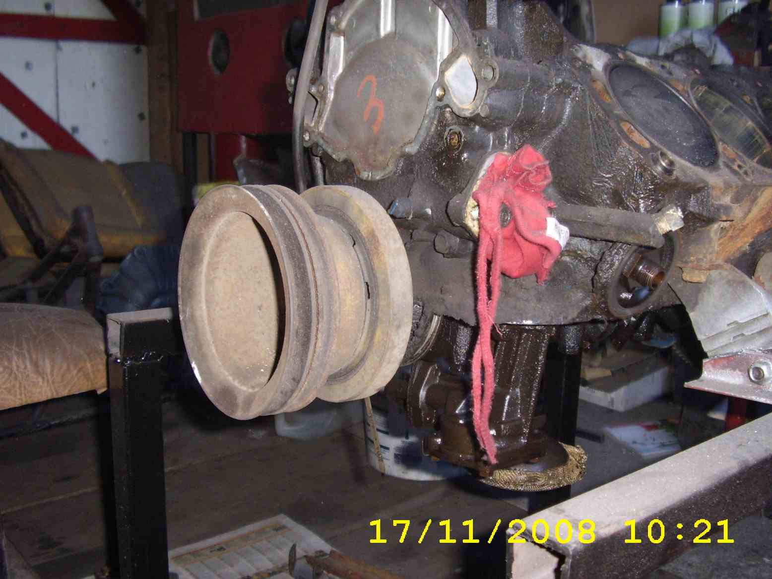

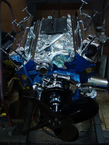

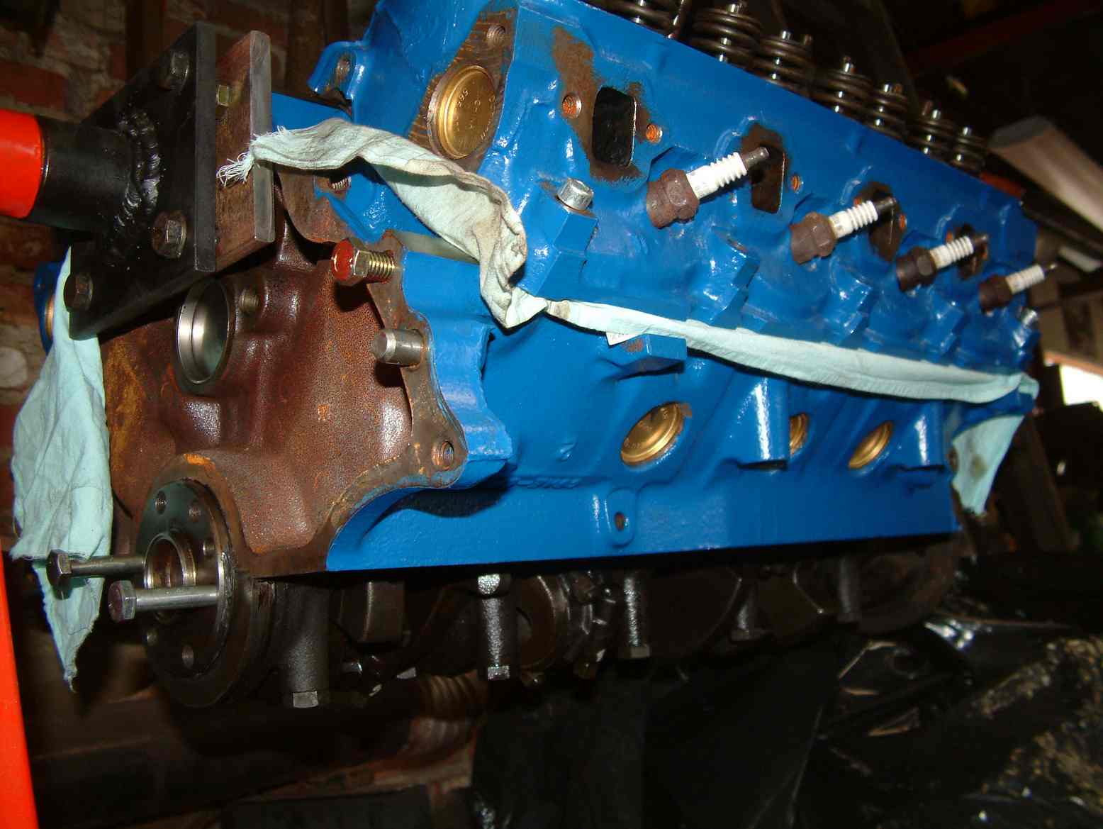

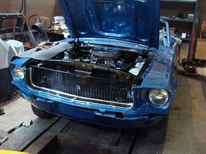

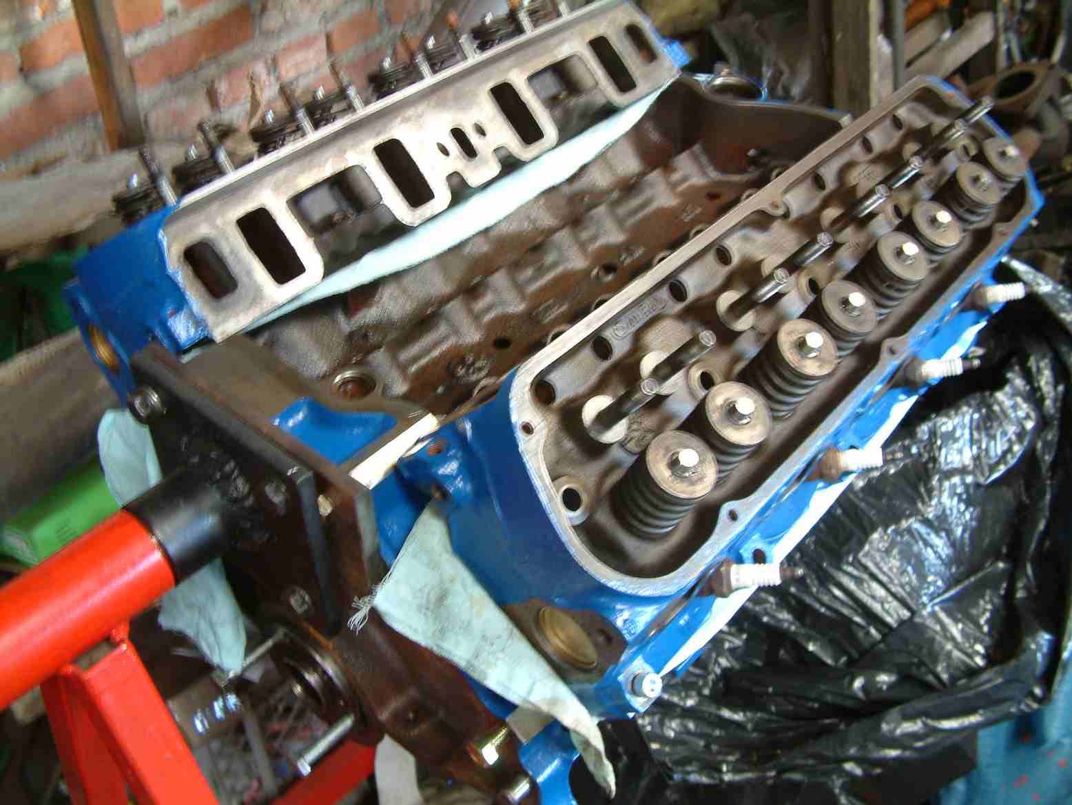

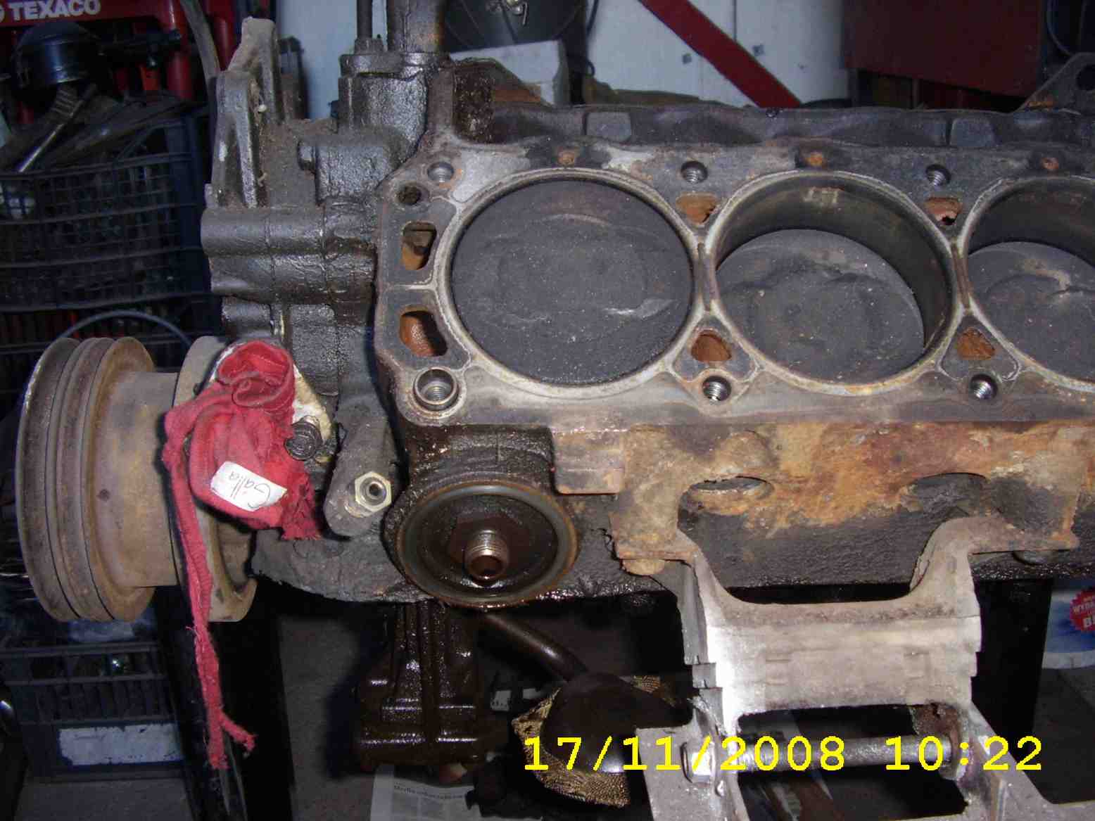

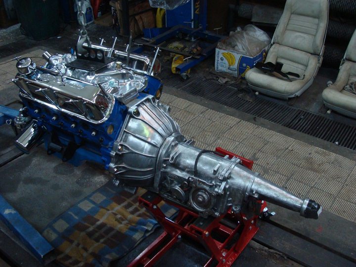

fotki tuz po wyjeciu silnika i obecnie,prawie na finishu:)
prawie koniec i odpalamy:)

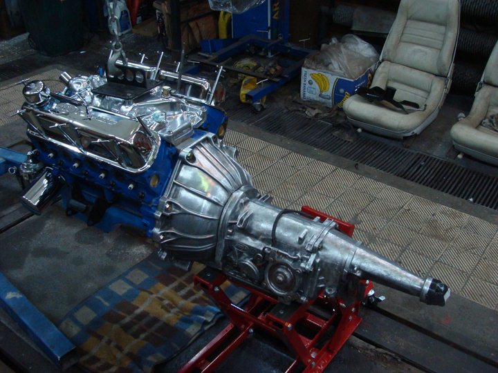

Post autor: Pavulon_ » 2011-01-09, 17:26
conver67,
motorek wygląda zacnie ;)
wrzuć krótki opis co robiłeś przy silniku / skrzyni. Części stockowe czy jakieś upgrade'y ? Widzę ze kolektor chyba edelbrocka ?
conver67
Posty: 817
Model: convertible '67
Kolor: Acapulco blue

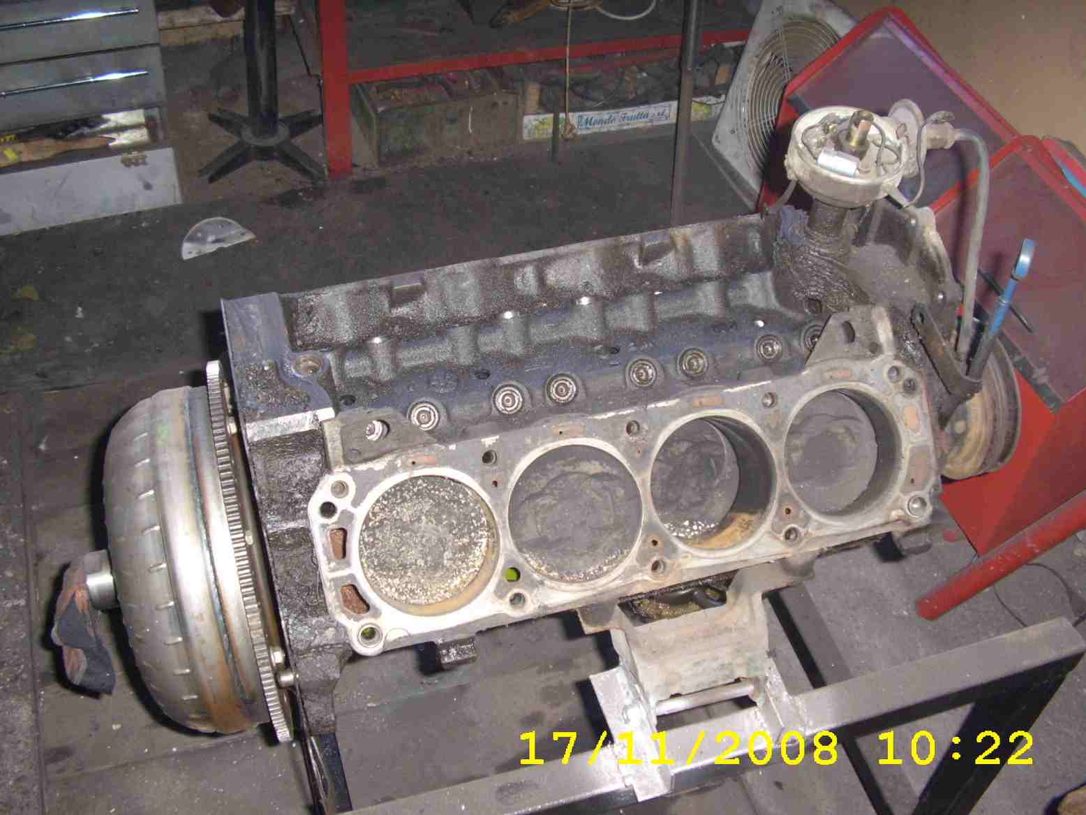

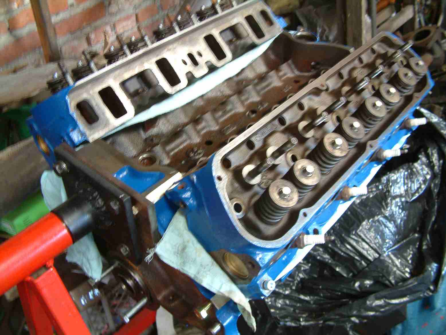

Post autor: conver67 » 2011-01-09, 21:22

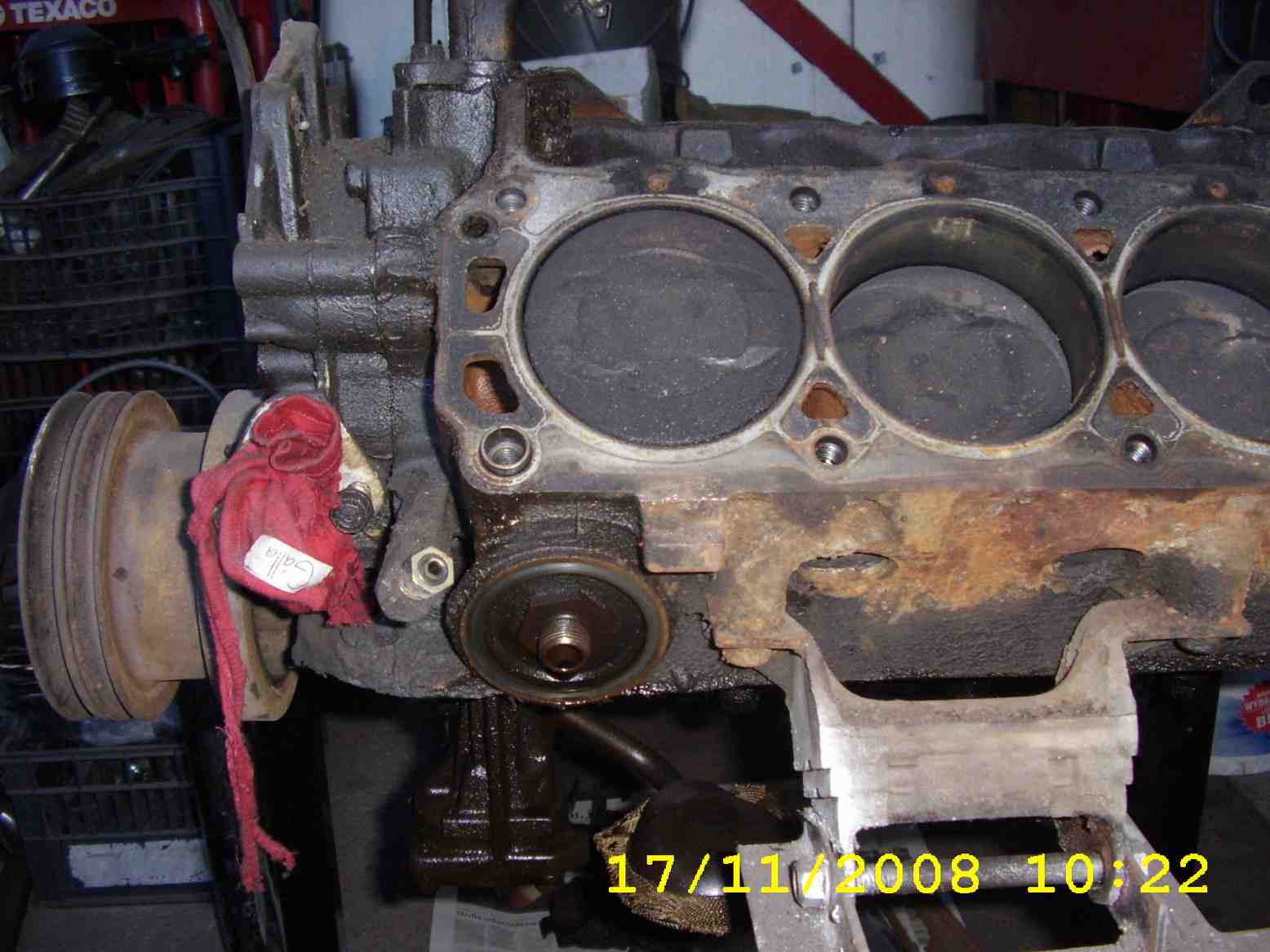

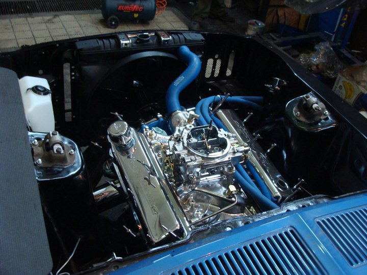

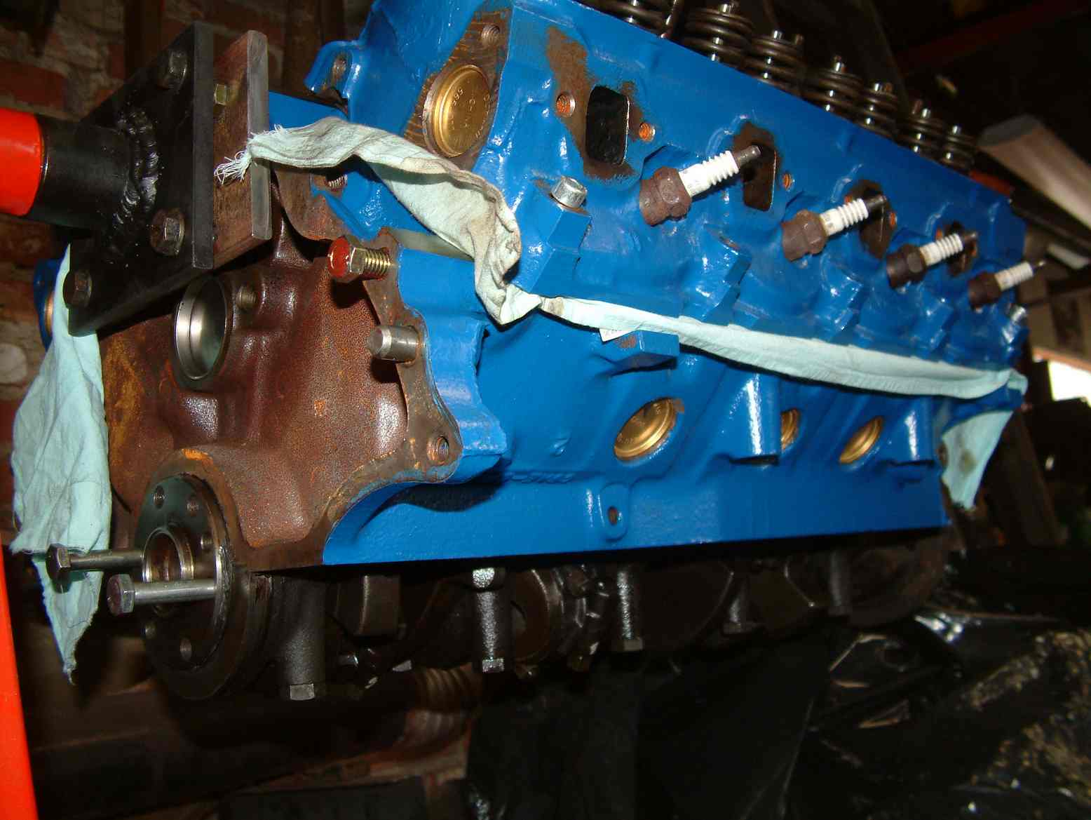

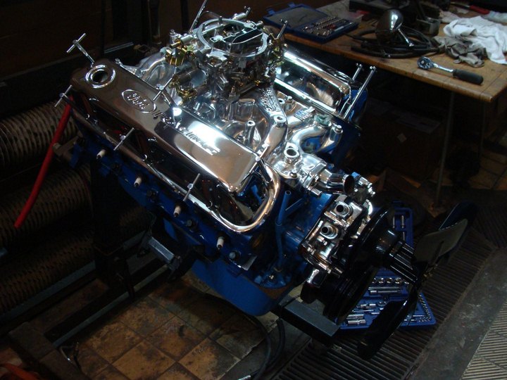

witam ponownie.
Otoz na poczatku rozebranie calego silnika i pierwsza rzecz to myjka ultradzwiekowa rozebranego bloku-polecam ta czynnosc,penetruje i doskonale wyplukuje syf zalegajacy w trudno dostepnych miejscach.
wal korbowy prostowany,cylindry na 3ci szlif,pierscienie i tloki rowniez,glowice planowane jak gniazda zaworowe szlifowane pod nowe zawory,walek rozrzadu oryginalny,nie wymagajacy zadnych dodatkowych prac,panewki nowe.
wewnetrzne czesci silnika-zestaw naprawczy firmy COMP Cams,zewnetrzne jak kolektor ssacy 4ro gardzielowy(oryginal byl 2gardzielowy)Edelbrock(Pavulon dobre oko;),gaznik 650CFM Edelbrock,manualne ssanie,pompa wody,pompa paliwa rowniez Edelbrock.
Juz niedlugo,jak tylko przyjdzie pompa wody nadejdzie proba odpalenia.kolejne fotki niebawem,pozdrawiam

Post autor: 6t07t » 2011-01-10, 08:22
Niech ci poprawią malowanie w paru miejscach bo widac, że płaskie miejsca są zostawione gołe ;)

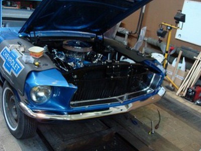

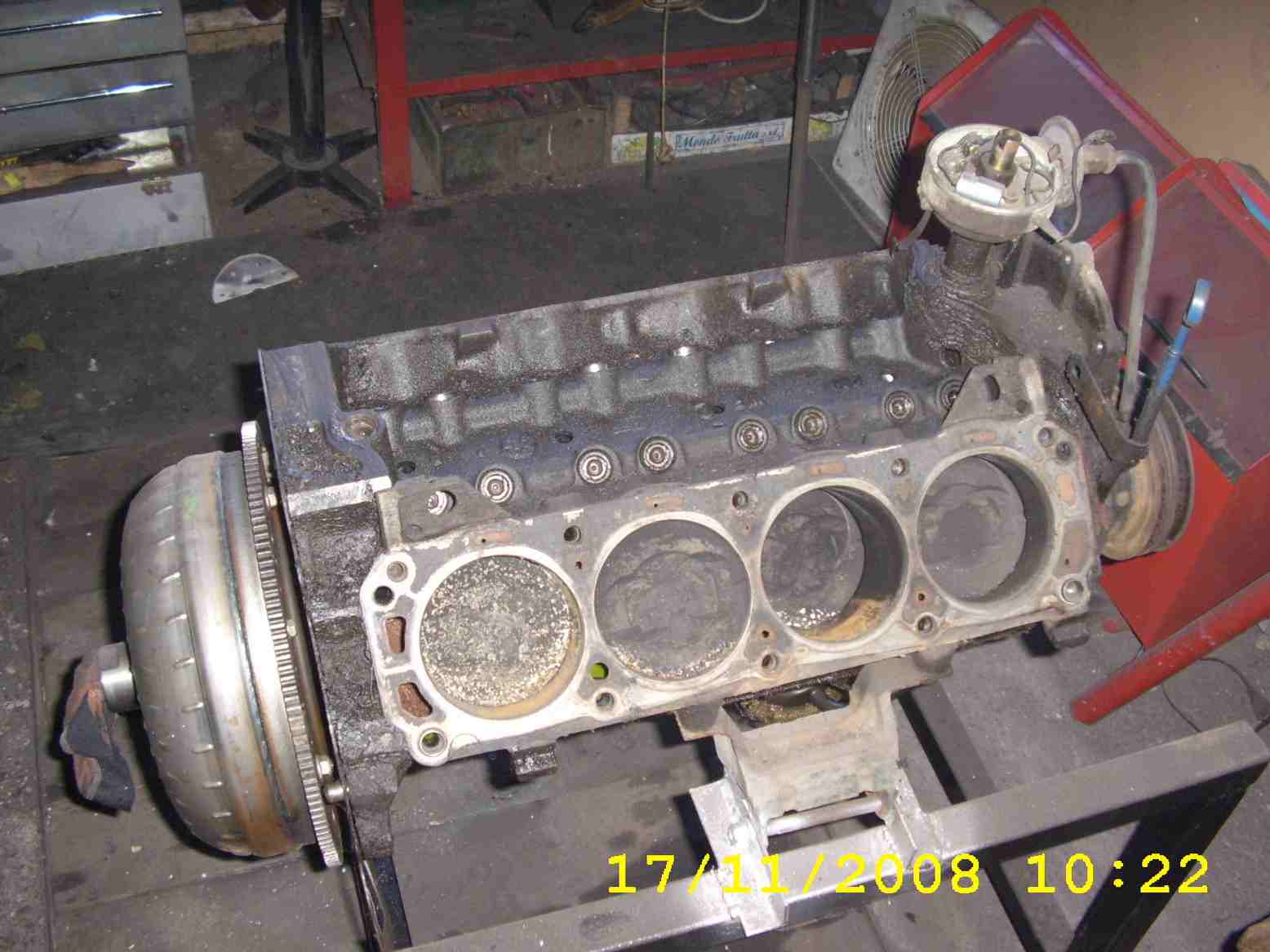

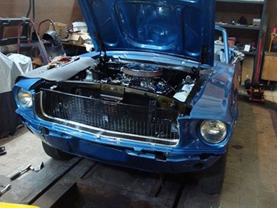

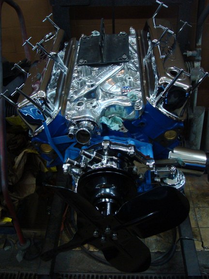

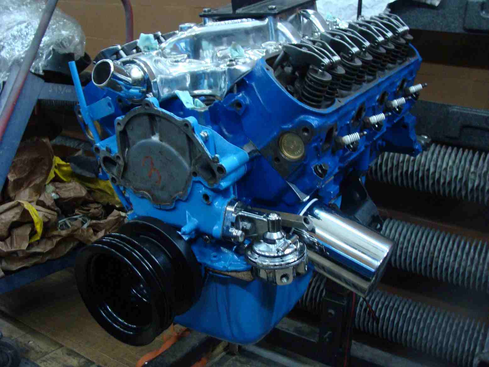

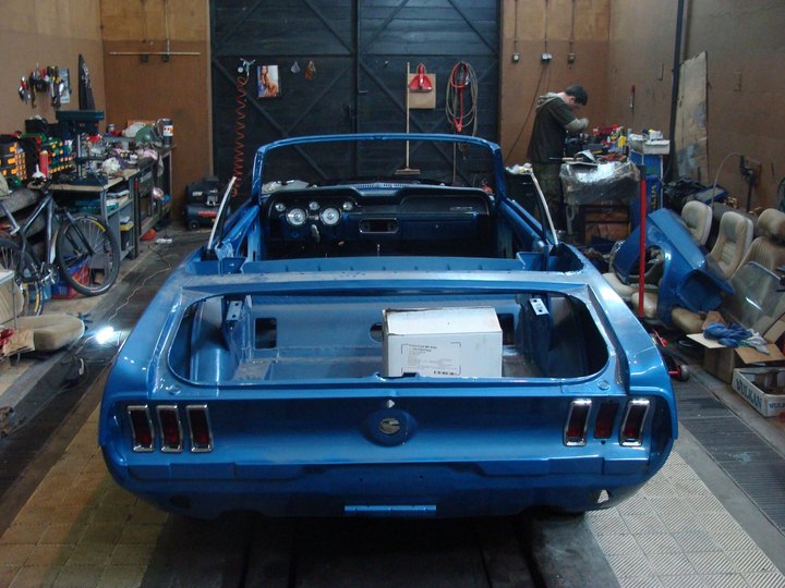

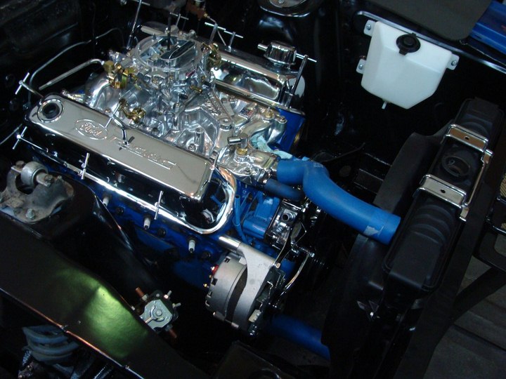

postępy prac
Post autor: conver67 » 2011-02-06, 18:38
No juz widać powoli światełko w tunelu:)Na wiosnę powinno wszystko zaiskrzyć(po 3 latach)

PaniC
Posty: 313
Post autor: PaniC » 2011-02-06, 18:53
Dawno nie widzialem tak pieknie zrobionego silnika!! Na zywo wygląda pewnie lepiej ;] Ten sam kolor w VIN'ie ?

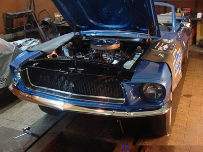

conver67
Posty: 817

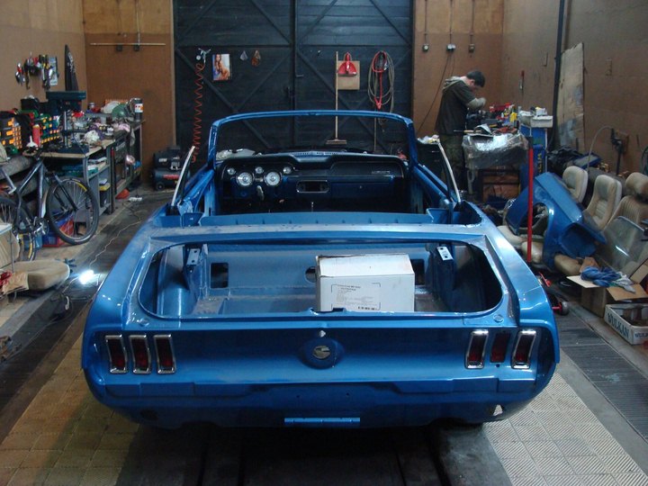

Post autor: conver67 » 2011-02-06, 19:53
Tak wszystko identyczne jak na tabliczce VIN,kolor samochodu rowniez zgodny z oryginalem Acapulco Blue,code D.

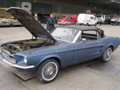

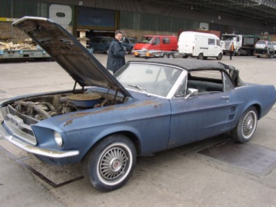

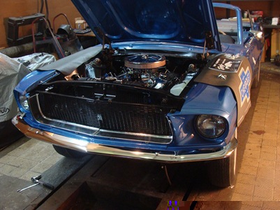

fotka z odbioru kontenera w Gdyni sprzed 3 lat.

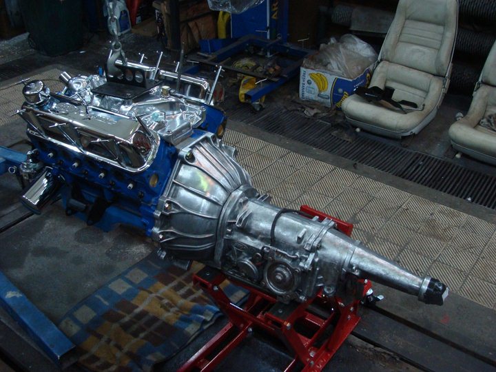

Post autor: Pavulon_ » 2011-02-06, 20:14
motorek wygląda cacy :]
wygląda na to że jesteś bliżej niż dalej :) przy dobrych wiatrach zdążysz na zlot :D
jaki dach? zostawiasz czarny ?
mam nadzieje ze to nie Twoje fotele stoją po prawej stronie na pierwszej fotce ...
conver67
Posty: 817
Post autor: conver67 » 2011-02-06, 21:58
Tak,dach jak najbardziej czarny,juz czeka,aby go nalozyc na szkielet(wypiaskowany i proszkowo na czarno malowany).
Fotele nie te co widnieja na fotce:)(te sa z chryslera 300c,kolejnego projektu po Mustangu),Moje jak w oryginale,dwu kolorowe light blue.Fajnie by bylo,aby na wiosne juz samochod byl gotowy,robimy wszystko.
Jak kazdy wie,ze przy uzbrajaniu czasami lubią wyskakiwac rozne kwiatki,nie zalezne od nas samych,ale juz faktycznie blizej niz dalej.:)

Post autor: 6t07t » 2011-02-07, 00:54
a nie zapomniał ktoś czasem o otworach w tylnym pasie do mocowania zderzaka??? :przestraszony:

Post autor: conver67 » 2011-02-07, 09:51
Piter twoje oko wszystko widzi,jak Wielki Brat:)
Otwory juz sa wywiercone,a zderzak lezy jak nalezy:)

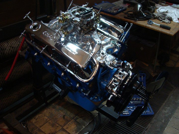

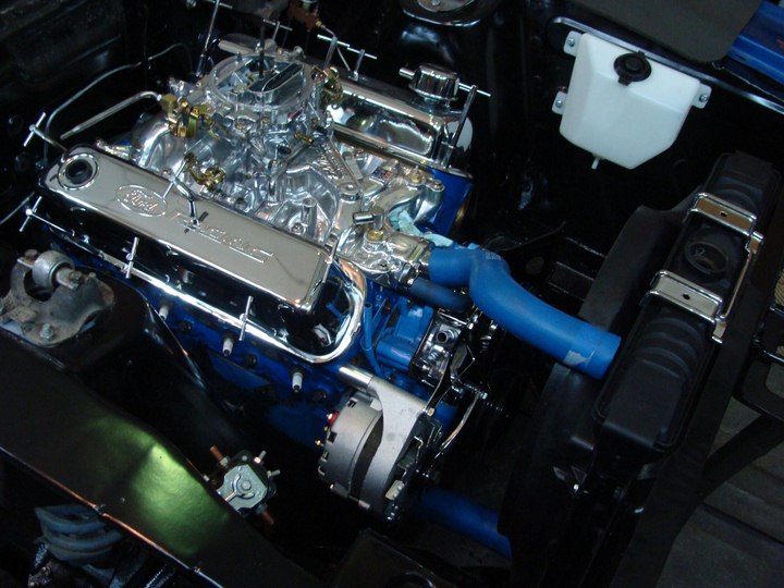

Post autor: conver67 » 2011-02-26, 22:10
kolejne fotki z prac:)

sławekw
Posty: 809
Re: [conver67] 67 Convertible / Fotki silnika
Post autor: sławekw » 2011-02-26, 22:48
A jak wnętrze??
dach już masz cały??
Coś z blacharki/lakieru zostało do robienia??
Widzę, że jeszcze szyby nie ma, będzie niedługo??

conver67
Posty: 817
Post autor: conver67 » 2011-03-01, 22:29
Tak,dach czeka na swoją kolej w montażu,szyba również.Jak to z uzbrajaniem bywa,zawsze cos wychodzi w trakcie.Juz taką droge przeszedł Musti,ze nic nie ma znaczenia na finishu:)
