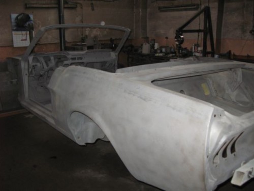

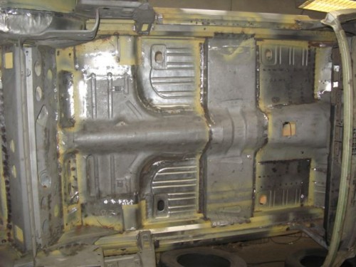

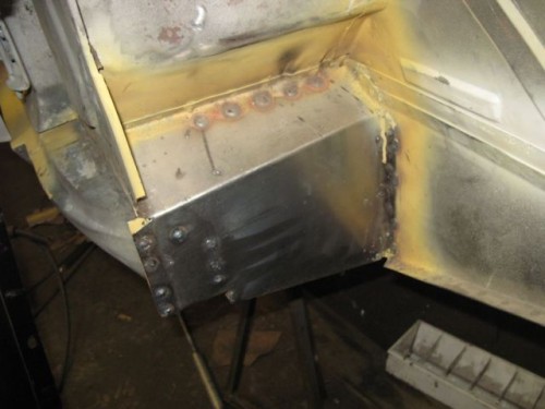

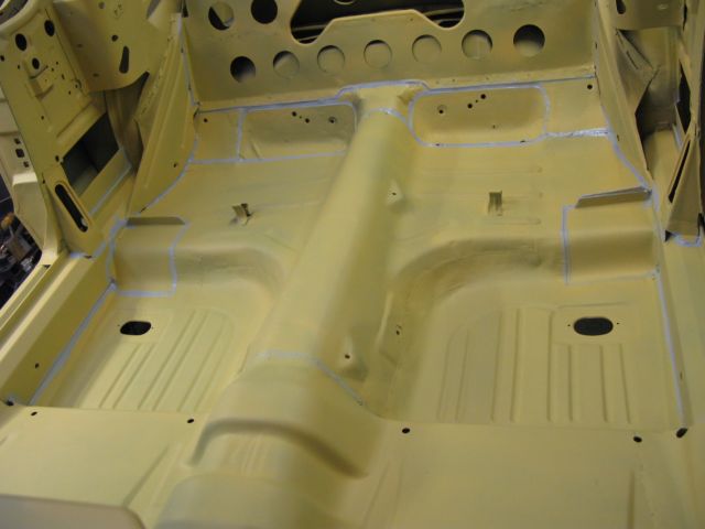

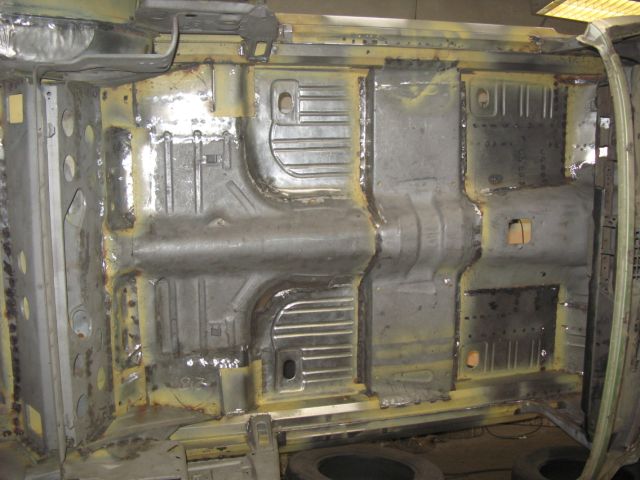

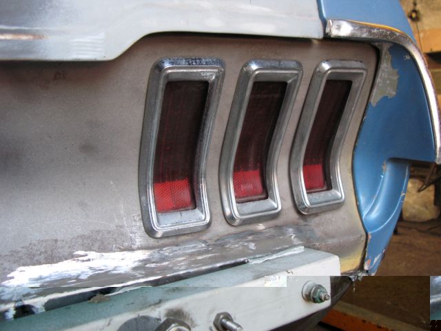

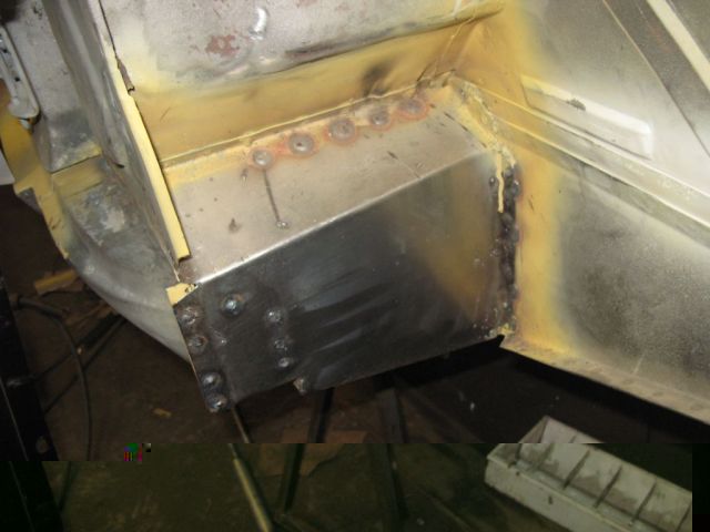

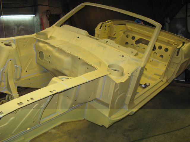

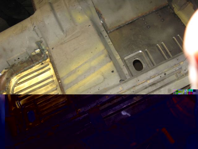

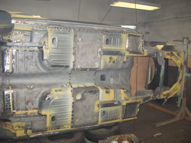

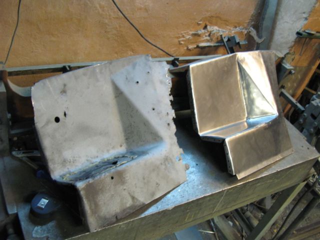

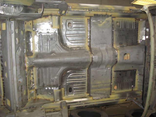

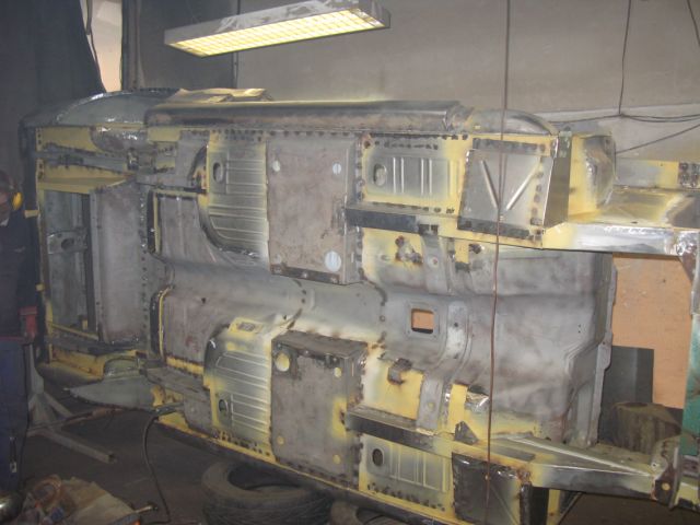

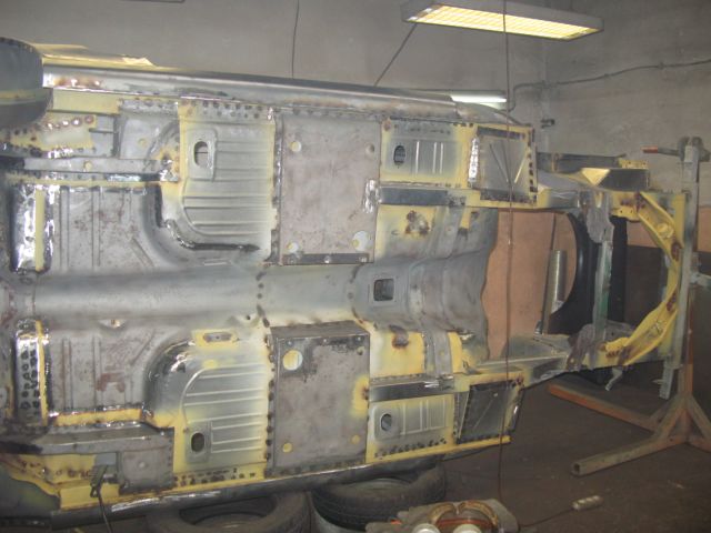

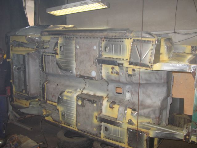

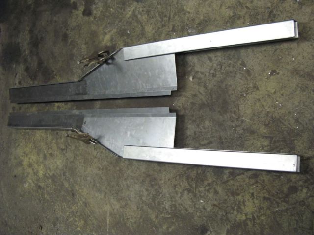

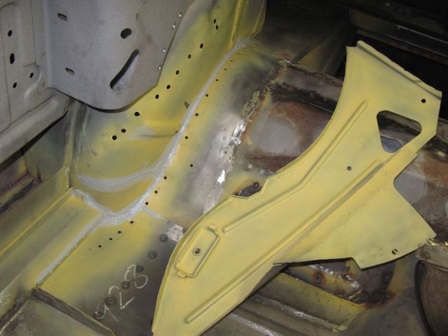

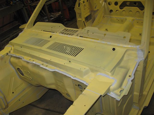

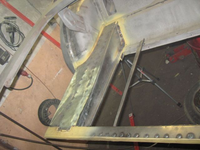

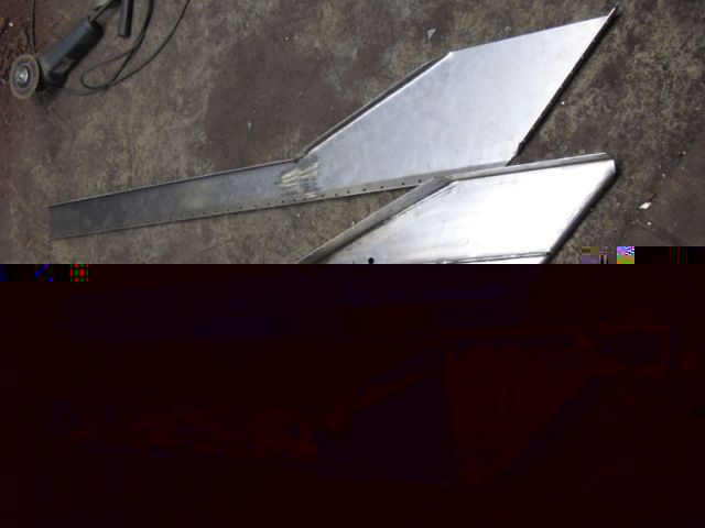

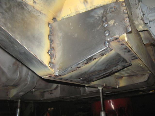

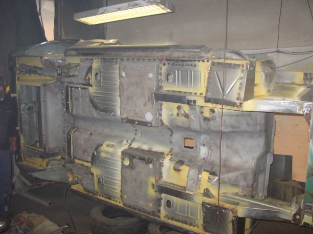

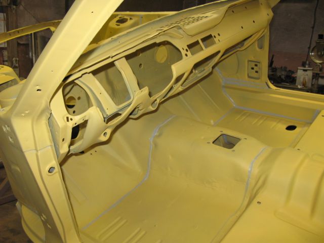

Czołem. Taka oto renowacja nadwozia nam się trafiła. Założenie było aby wykonać wszystko w ramach naszych polskich możliwości i aby nie wysyłać pieniędzy do USA a zasilić nimi naszą gospodarkę ;)

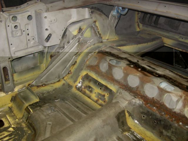

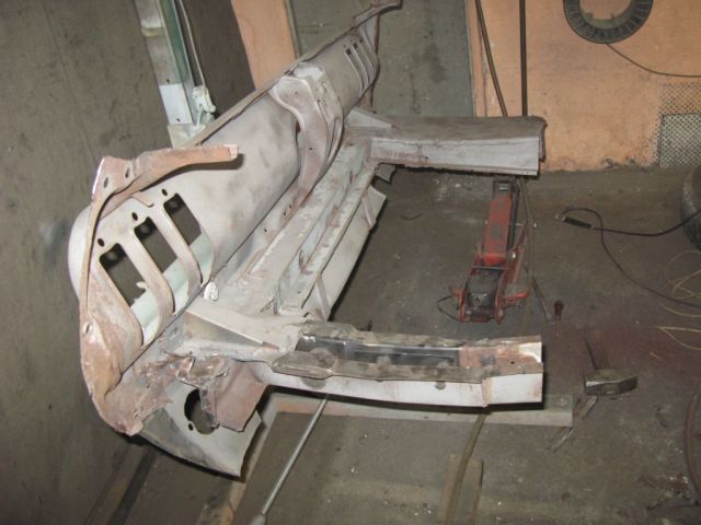

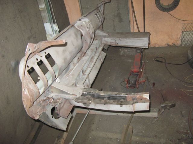

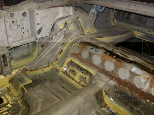

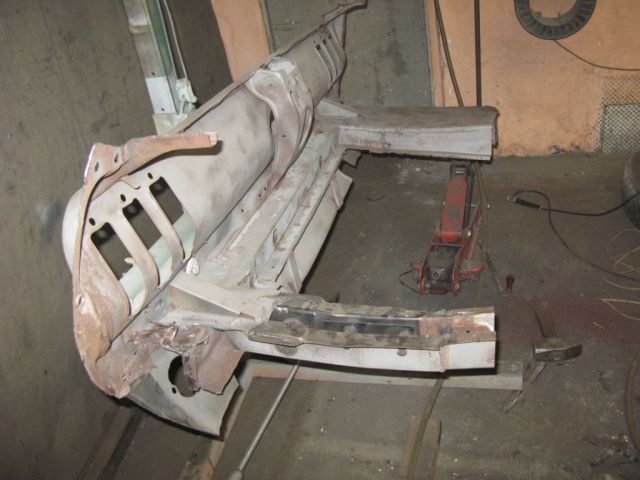

Ale do rzeczy. Nadwozie otrzymaliśmy w stanie raczej nie rokującym na nic. Niby sie trzymało kupy ale tylko dlatego gdyż było zbudowane przy użyciu wszelkiego rodzaju półproduktów hutniczych. Po wycięciu wszystkiego okazało się, że mamy tylko zdrową ramę szyby wraz podszybiem, kominami (!!!) i z słupkami A, zdrowy tunel oraz dwa odcinki tylnych podłużnic, takie po 30 cm.

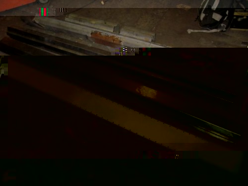

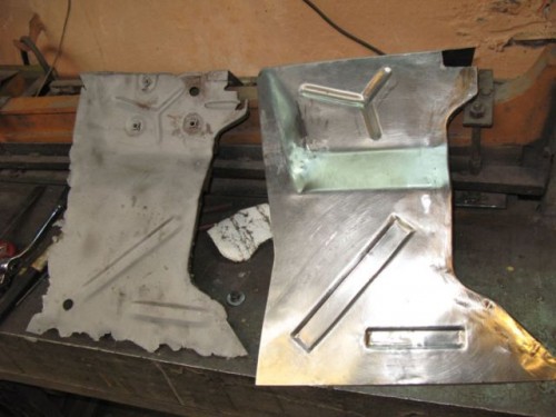

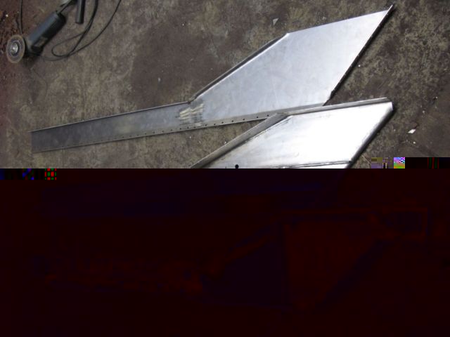

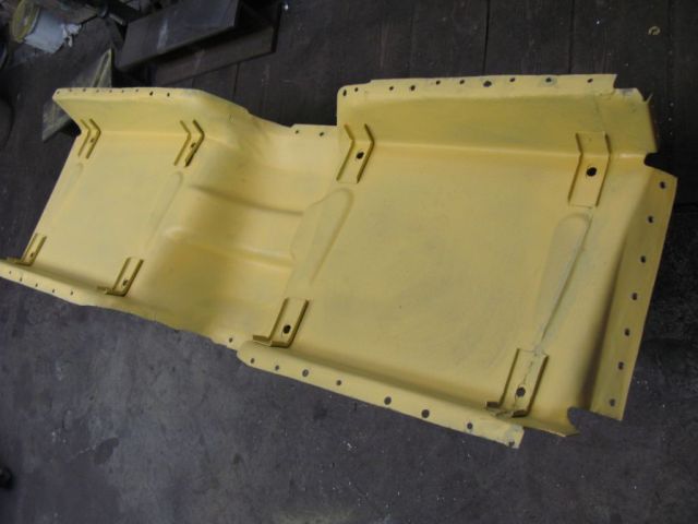

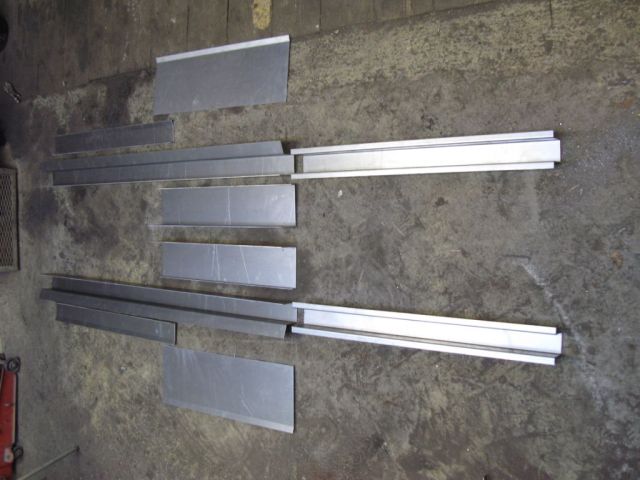

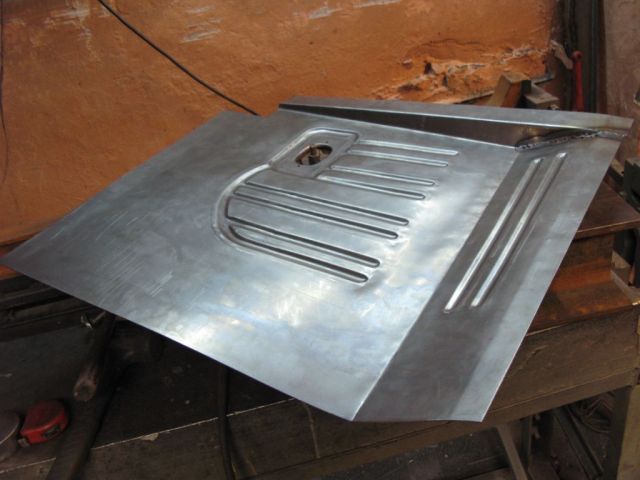

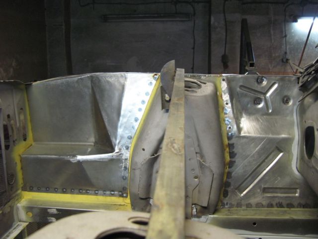

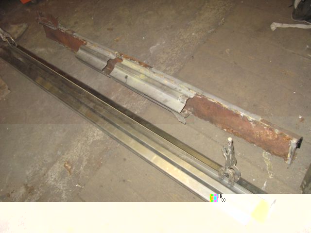

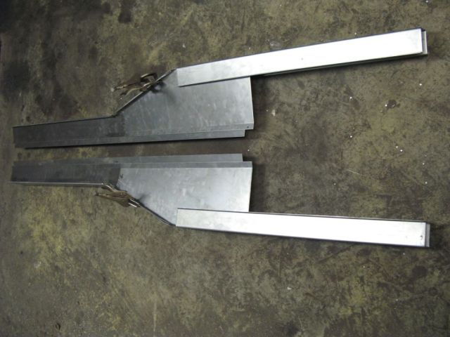

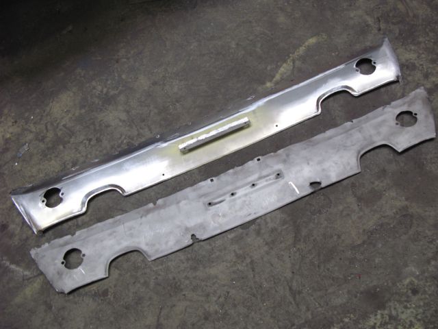

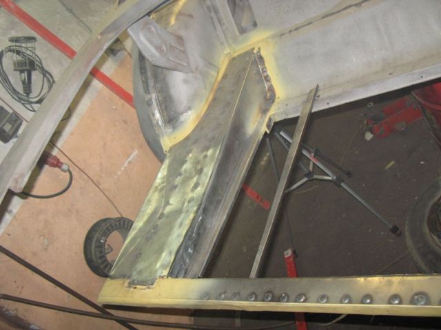

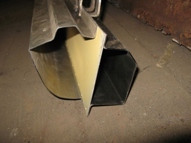

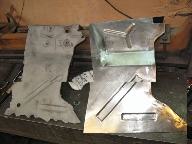

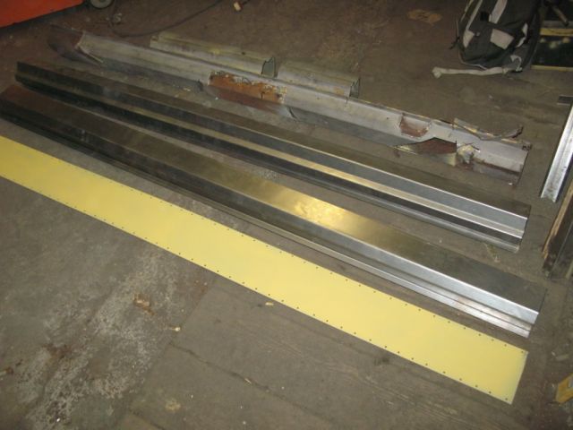

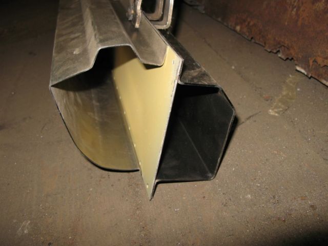

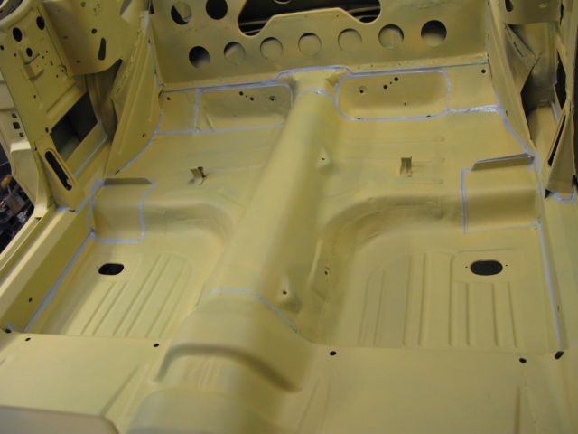

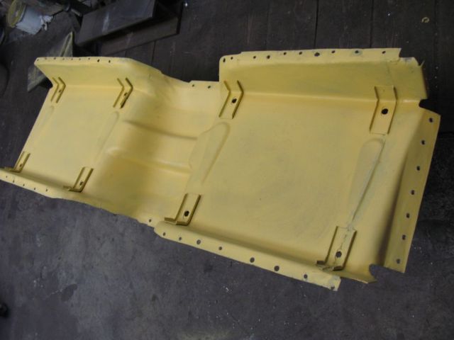

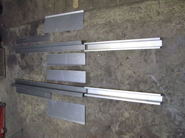

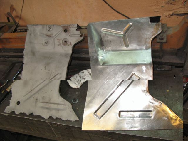

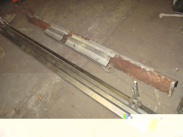

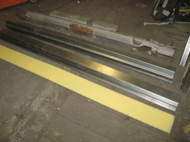

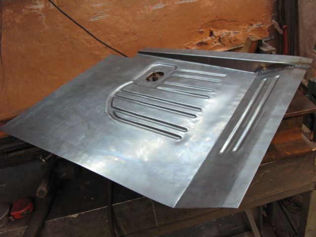

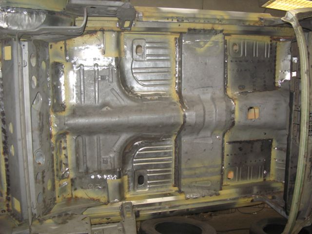

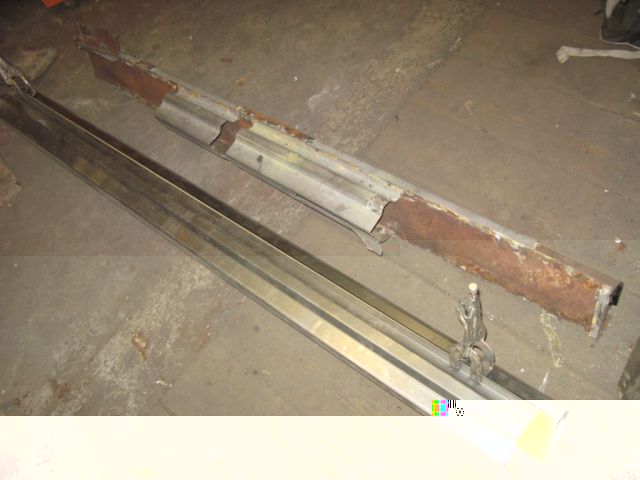

Bazując na tym zrobiliśmy nowe przednie podłużnice, fartuchy komory silnika, panele podłogi, nowe panele komory bagażnika, tylną i przednią belkę konstrukcyjną, nowe tylne podłużnice i dolny pas tylny GT, zrobiliśmy też nowe skrzynki przednie jak i cały pakiet progów. Pracy było sporo bo blisko 1000 godzin jednak ani dolara nie wydaliśmy na części i ich transport. Doświadczenie dość ciekawe zwarzywszy, że na codzień zajmujemy się właśnie autkami do których elementów zwyczajnie na rynku nie ma i ich ręczne dorabianie jest koniecznością.

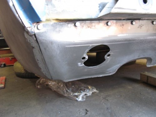

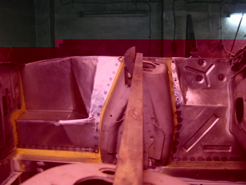

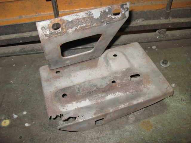

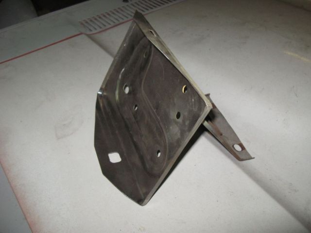

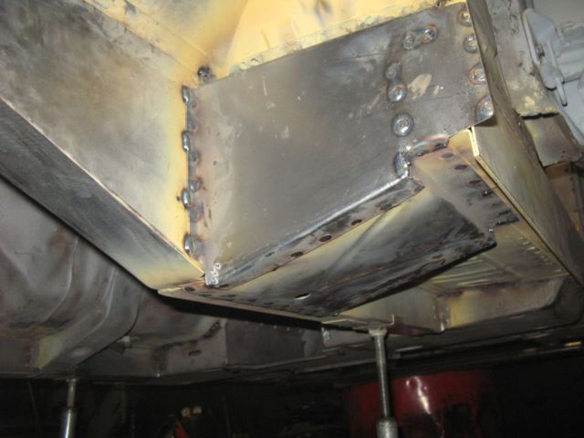

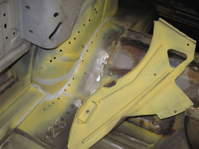

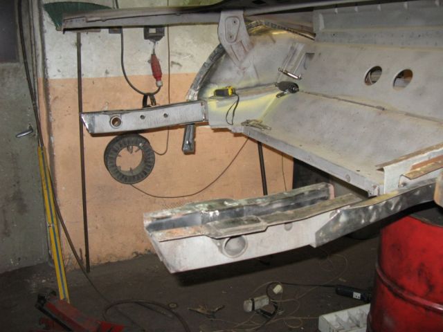

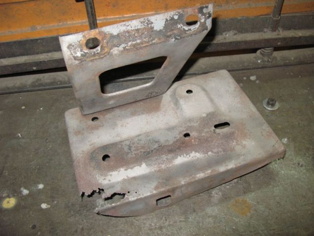

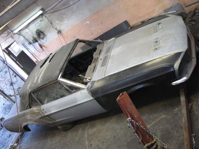

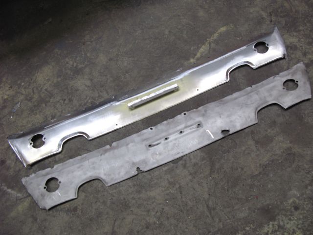

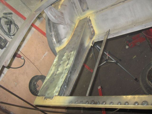

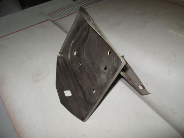

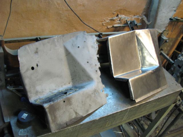

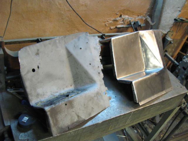

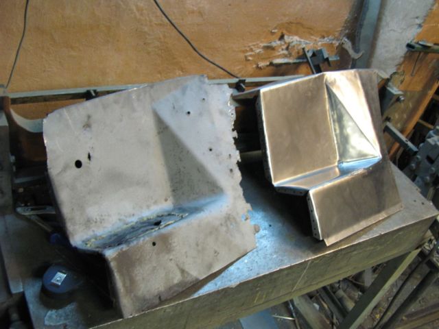

Półka akumulatore tez nie oparła się naszej nowiźnie.

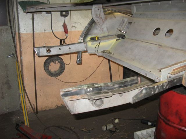

Post autor: Zapek » 2014-03-14, 20:25

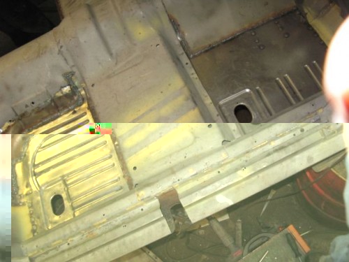

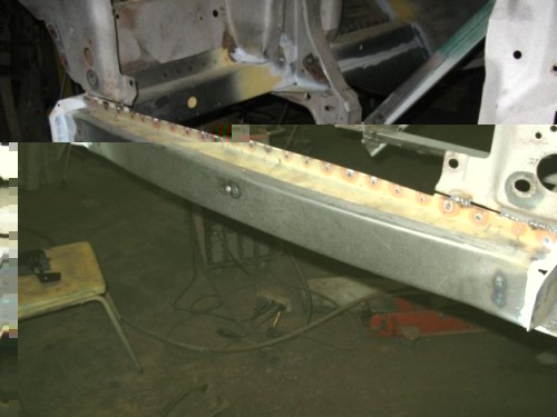

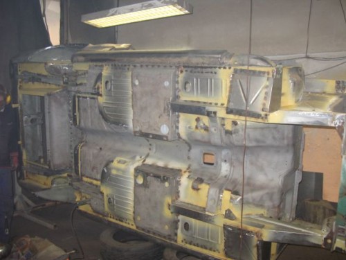

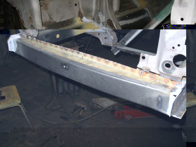

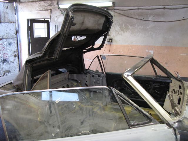

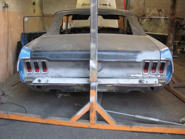

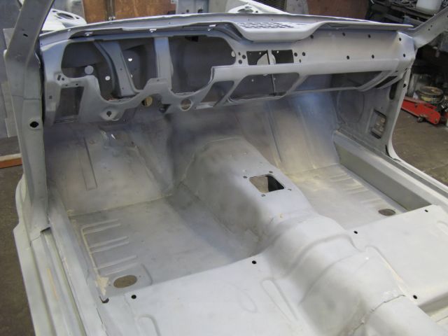

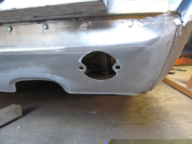

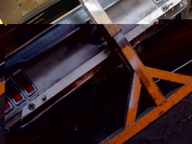

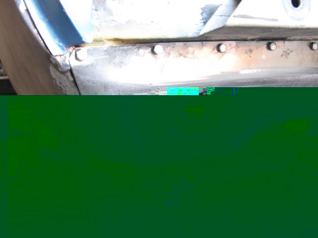

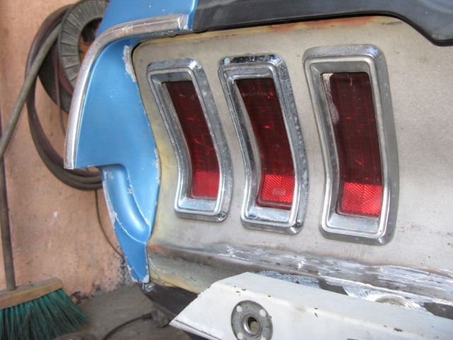

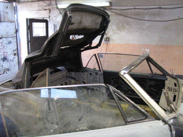

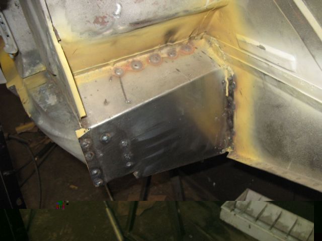

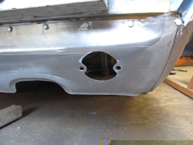

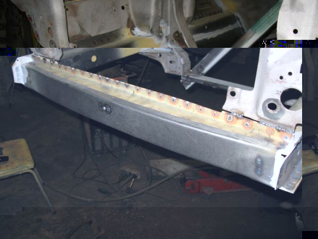

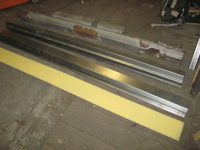

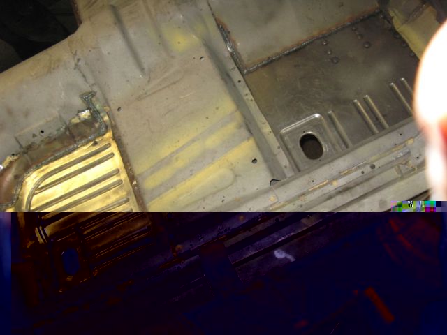

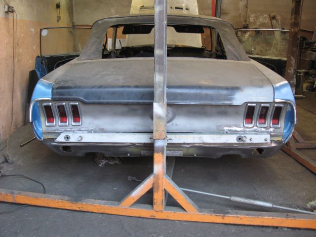

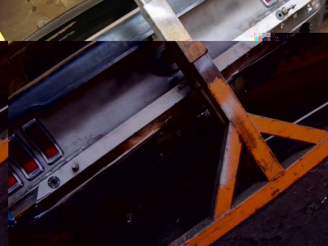

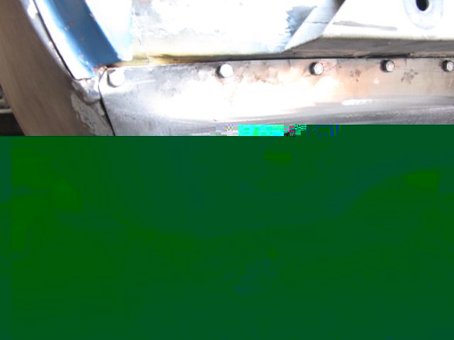

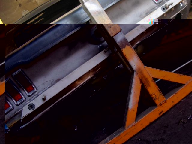

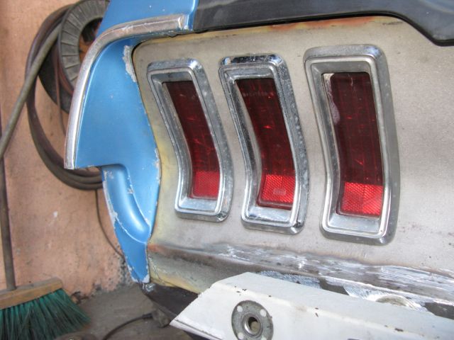

Nie od razu ale po kolei zaglądaliśmy w każdy zakamarek eliminując korozję. Zdjęliśmy także tylną grodź z mocowaniami dachu. Montaż tych ostatnich nie należał do łatwych.

Model: 67 fastback

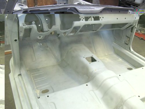

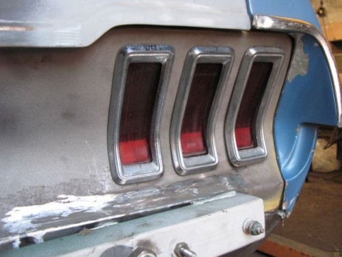

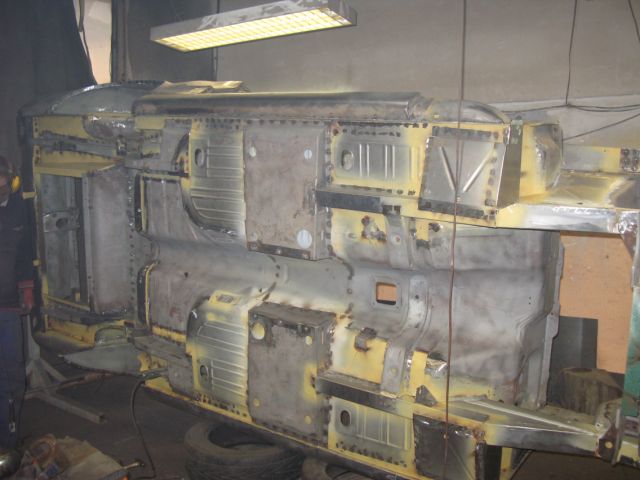

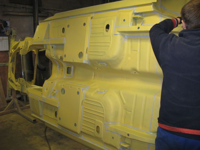

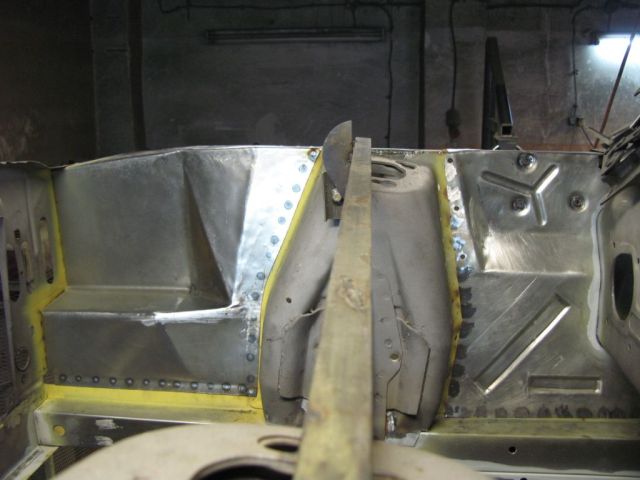

Tym sposobem zbudowaliśmy w AutoSpa mustanga. Na dniach będzie ponownie piaskowany i zaczniemy proces zabezpieczenia i konserwacji hydrodynamicznej ;)

Koszty, oczywiście że śledziłem ich stosunek do elementów dostępnych na rynku i wygląda to różnie. Jak wiemy ceny części są nieraz zastanawiające i tak elementy proste bywają drogie a skomplikowane potrafią kosztować grosze. Większość elementów jakie tu dorobiliśmy kosztowała mniej a czasem i połowę ceny w CJ. Były też takie, które kosztowały tyle samo. Droższych nie stwierdziliśmy. Najdroższe jest jednak pasowanie elementów i ich montaż wraz z ciągłym pomiarem.
Nie chcę tu oczywiście forsować takiej drogi renowacji a jedynie pokazać inny wymiar takich prac nie polegający na poskładaniu czegoś z dostępnych klocków a na wytworzeniu wszystkich elementów składowych tak aby powstał z tego samochód, prosty samochód ;D

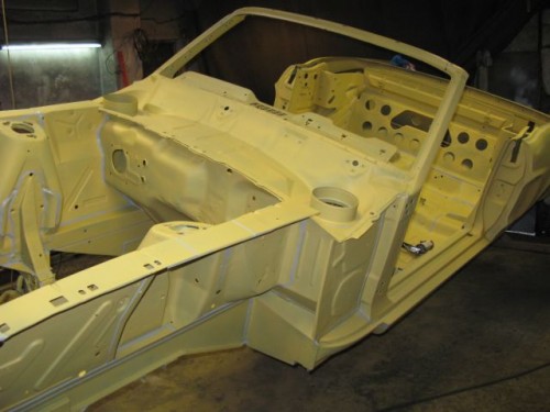

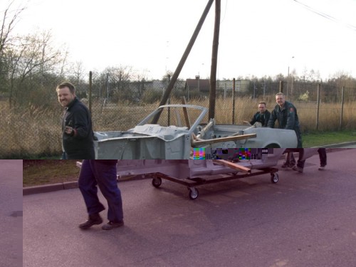

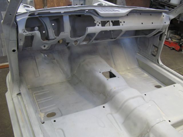

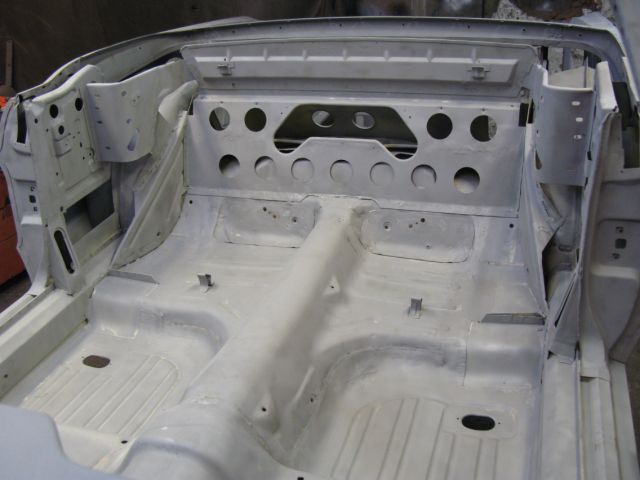

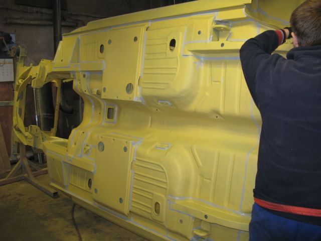

Post autor: Zapek » 2014-03-17, 14:41

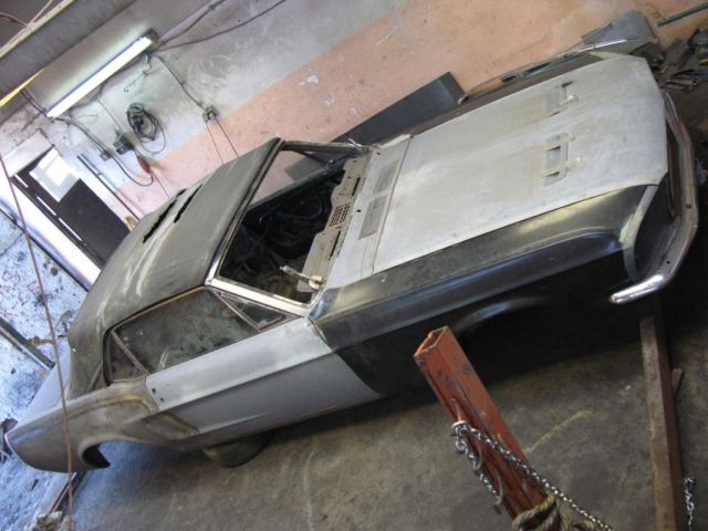

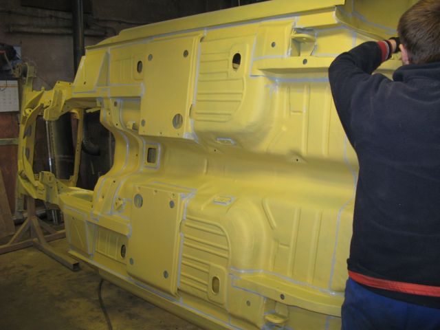

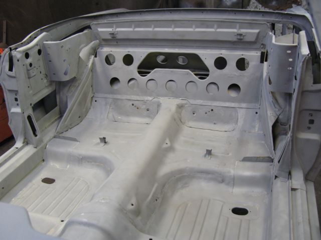

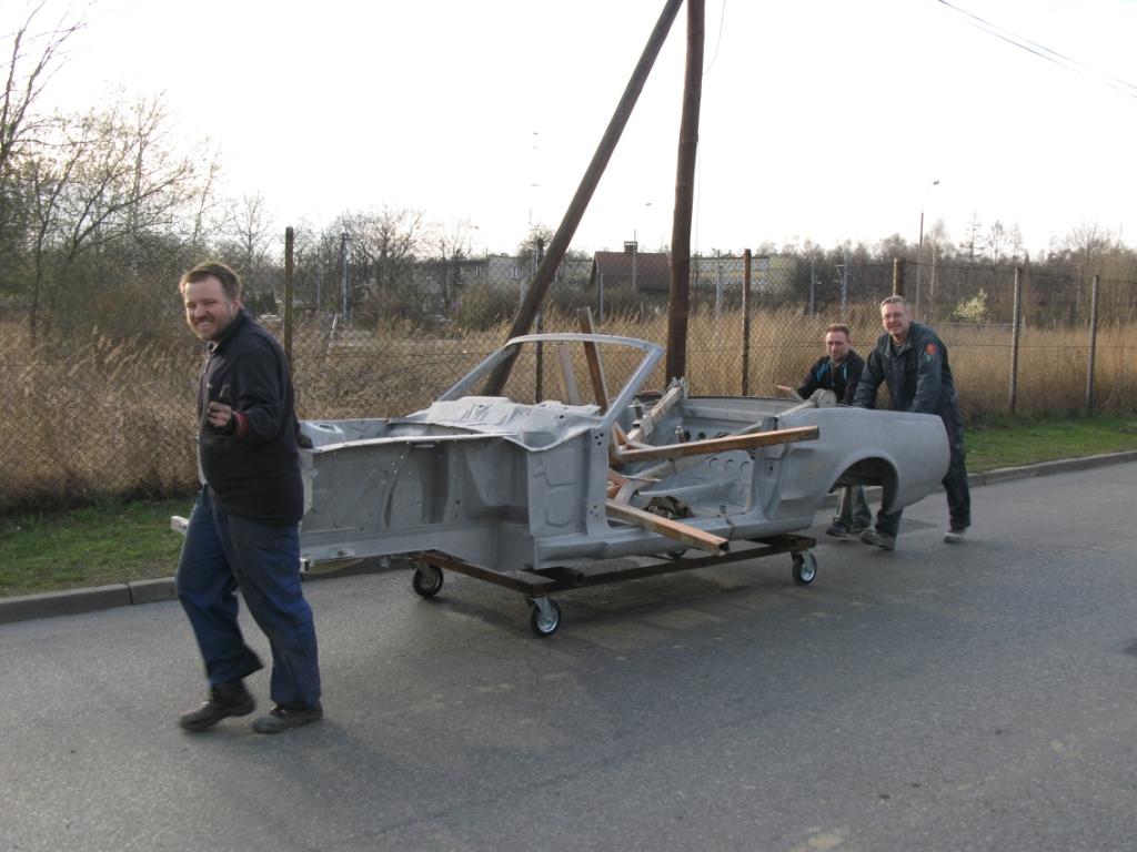

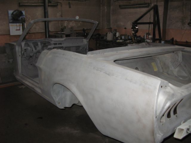

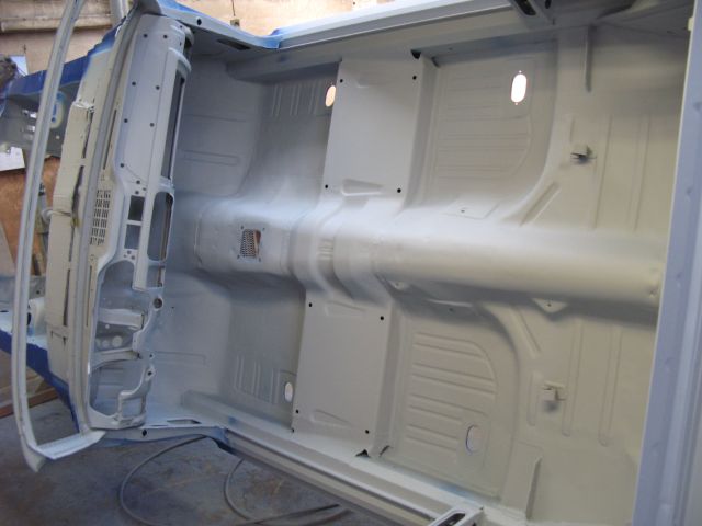

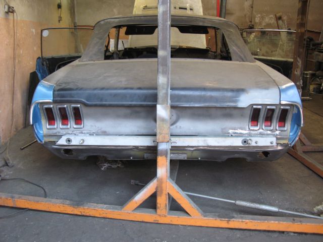

Korzystając z obrotnicy udało się w dwa dni karoserię oczyścić. Teraz wjeżdżamy nią do komory z piaskiem i zacznie to nareszcie wyglądać jednolicie ;)

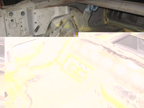

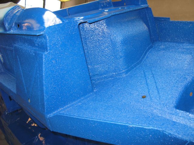

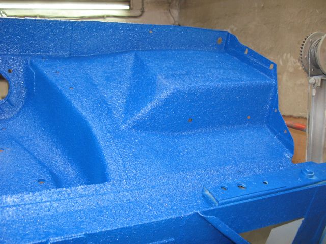

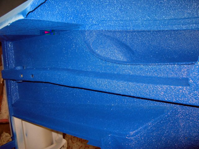

Post autor: Zapek » 2014-03-27, 16:25

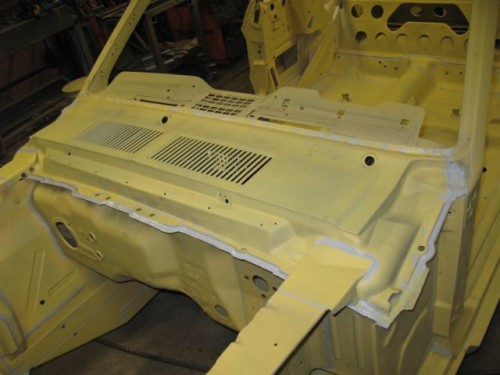

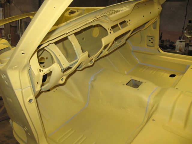

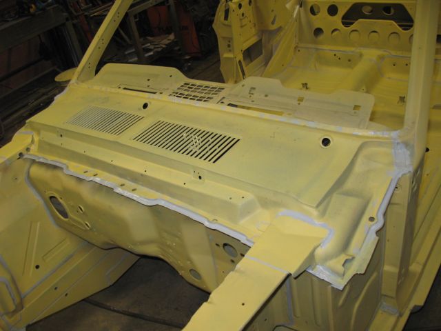

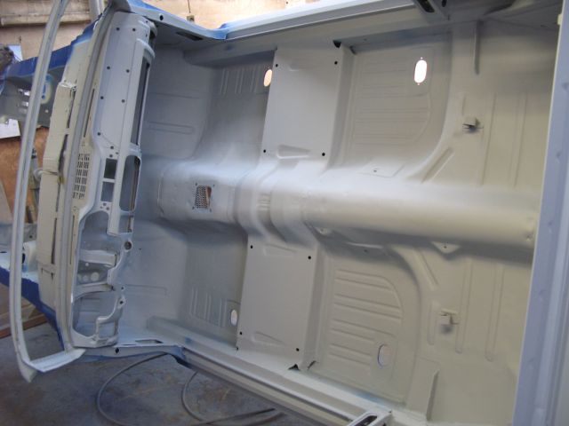

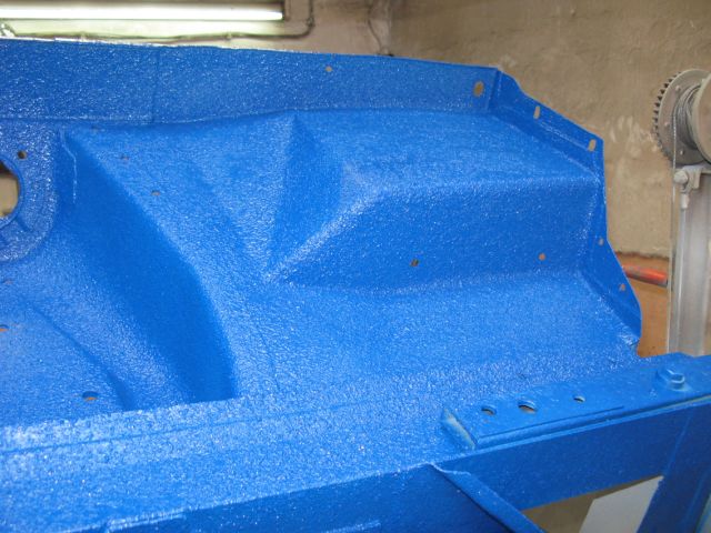

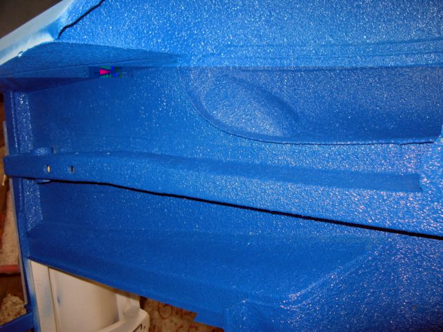

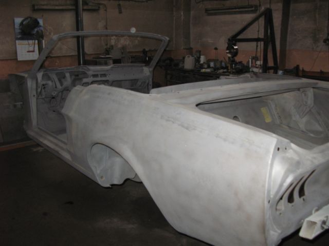

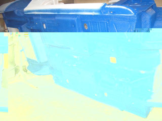

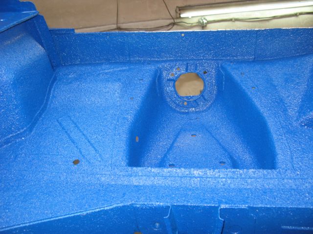

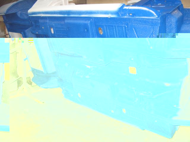

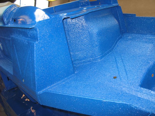

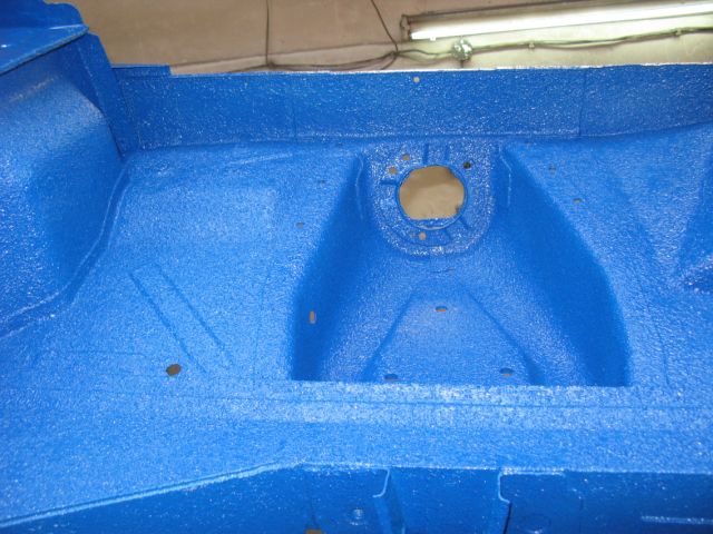

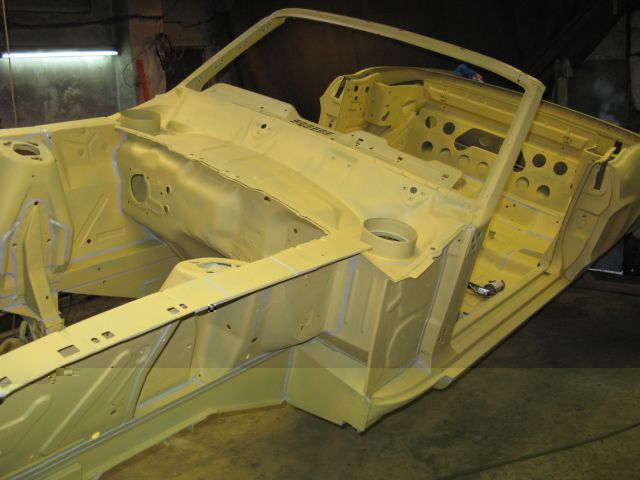

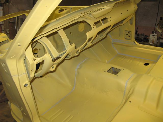

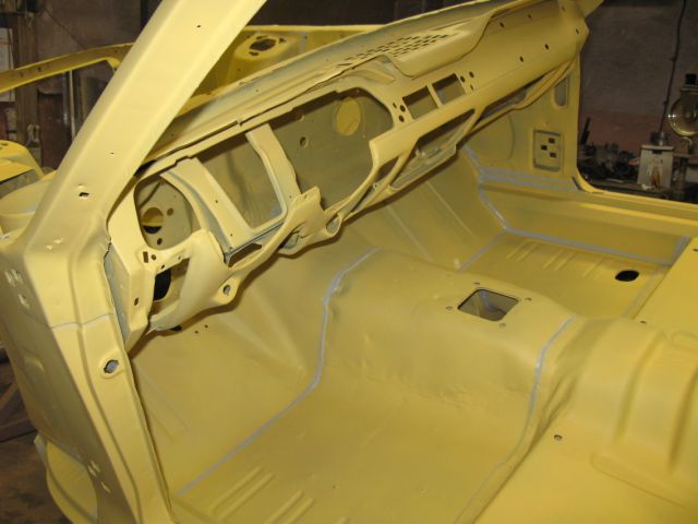

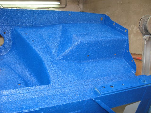

Karoca wypiaskowana i pokryta hydrodynamicznie zestawem podkładów, uszczelniona masami PU, podwozie zabezpieczone natryskową gumą Normfest i całość elastycznie lakierowana. Czekamy taraz na resztę, zmieniamy lokal i walczymy z pudrowaniem ;D
Zapek
Posty: 24
Rejestracja: 2014-03-14, 19:21
Silnik: V8 5.4
Re: Convertible 68 renowacja 100% hand made ;)
Post autor: Zapek » 2014-03-27, 16:29
Kolor lakieru PU podwozia ma korespondować z Acapulco Blue którym zostanie pokryte nadwozie.

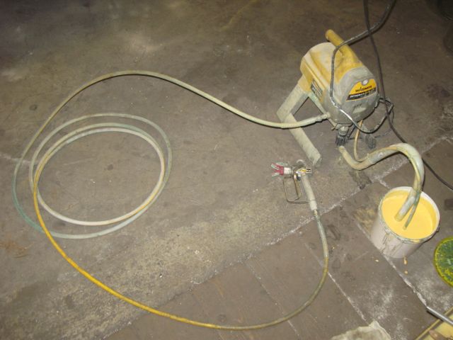

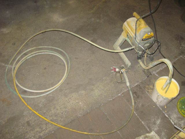

To może taki lokalny folklor wkleję. Sąsiad zaczął piaskować więc nasza młoda kadra ma sposobność zadbania w pracy o zdrowie ;)
