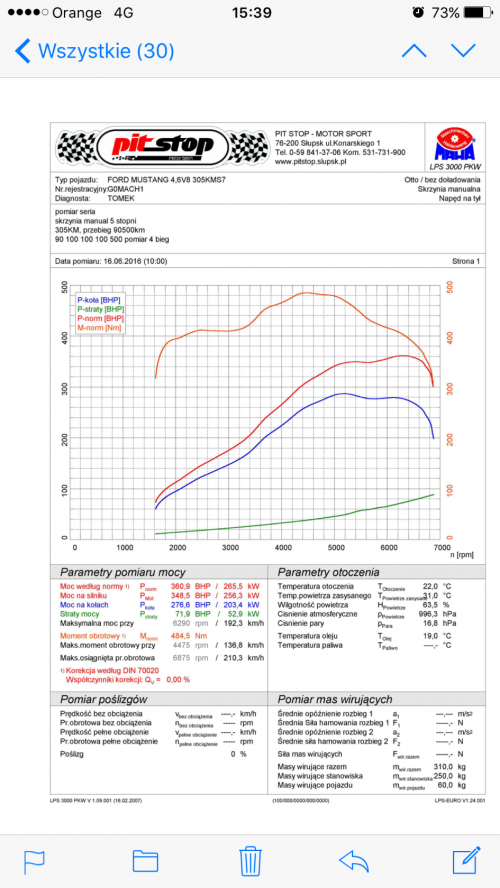

Post autor: Przemek64 » 2016-06-16, 15:47
Wyszło tak :hurra:
Sam jestem w szoku

Post autor: stang232 » 2016-06-16, 17:07
Bardzo ładne liczny wyszły :super: :super:

Post autor: Przemek64 » 2016-06-16, 19:50
Witekz zwrócić uwagę na znaczącą stratę mocy na kołach bo prawie 72 BHP
Czym to może być spowodowane?
Fajnie że ma znacznie więcej ale na kołach ma praktycznie normalnie
Mam 18" 275 a orginał to 17"245
Most jest 4,1 a nie 3,55
I jeszcze jedno które przegapiłem a mianowicie ciśnienie w kołach po pomiarze i kilku przemyśleniach okazało się że było zbyt niskie czyli 1,8 :mur: :dobani:
Jest problem z łożyskiem oporowym sprzęgła popiskuje i pedał ma drganie na niskich obrotach ( to zostanie usunięte w pierwszej kolejności)

Post autor: Rezor » 2016-06-16, 21:46
Przemek pisze:Witekz zwrócić uwagę na znaczącą stratę mocy na kołach bo prawie 72 BHP
Ogólnie na hamowni zawsze Ci wyjdzie moc na kołach, a na silniku liczona jest "orientacyjnie". Co do samych strat to liczone są na podstawie całego układu przeniesienia napędu: skrzynia automat + napęd na tył = przyjmuje się ok 20% strat (zazwyczaj jeśli nie ma dokładnych danych co do orientacyjnych strat).
EDIT: teraz widzę, że masz manuala. To trochę mnie teraz zastanawia skąd wzieli te 72KM

Post autor: sting » 2016-06-17, 13:25
Nie przejmował bym się zbytnio stratą na kołach o ile to nie kwestia zużycia o którym wspominałeś. Zazwyczaj jest to na poziomie 15 -17 -% - u Ciebie lekko ponad 20% . NIe widziałem, nie jechałem także nie wypowiadam się opiniodawczo ale skoro mówiłeś o huczącej przekąłdni to przejrzałbym cały układ napędowy począwszy od wyjścia na wale, przez sprzęgło, lożyska, wał napędowy (jedno częściowy aluminiowy kompensuje sporo strat - wiem bo mam takie) na przekłądni głownej i półosiach kończąc. :)
Kończać wywód i dysputę wynik bardzo dobry. Tylko pozazdrościć! gratuluję! :hurra:

Post autor: caniggia » 2016-06-17, 22:30
Niskie ciśnienie, przełożenia 4.10 (zmniejszają moc na kołach, bo większy opór), ciśnienie w kołach dodatkowo robi większe straty.
Ale.... bez przesady, 22 procent strat w manualu, to jak w 4x4 prawie i więcej niż w automacie. Więc albo masz zepsuty samochód, albo pomiar do bani. Stawiam na to drugie i moc rzeczywista w granicach 325 koni.
Już się tyle naoglądałem farmazonów z hamowni, w tym z Maha, że osobiście nie jeżdżę. Mierzę na drodze, pokazuje więcej koni, znaczy szybciej przyspiesza, nie interesują straty itp.

Post autor: Przemek64 » 2016-06-18, 09:24
caniggia pisze:Niskie ciśnienie, przełożenia 4.10 (zmniejszają moc na kołach, bo większy opór), ciśnienie w kołach dodatkowo robi większe straty.
Jeśli na kołach ma 325 koni to znaczy że powinien mieć 10% strat na kołach to by było ok Przy 360 według norm
Jak zrobimy w nim to co teraz jest robione to pojadą do nich jeszcze raz (może jechali na ręcznym ;) :P ) a potem na inną Hamownie dla pewności.
Ale moim zdaniem Hamownia jest OK bo jakiś czas temu robiłem pomiar u mojego Adriana w GT 97 w automacie i straty wyszły 13%
viewtopic.php?f=84&t=10739&start=30" onclick="window.open(this.href);return false;
Może z tego ręcznego nie należy się śmiać :zakrecony:
Czy tak czy tak jestem bardzo zadowolony z wyniku :hurra: :super: :ok:

Post autor: kaskader bart » 2016-06-18, 10:13
Każda hamowania rolkowa liczy to co masz na kołach a komputer przelicza to na normy i minusuje obciążenia i wylicza / prognozuje to co masz na silniku. Patrz na to ćo masz na kołach.
Przeważnie wychodzą obciążenia :
Manual 10-13%
Automat 23-26%
Przy automacie nie ma jak tego zmierzyć na hamowni.
To są dane z usa.
Dlatego większość tunerów podaje RWHP ( rear wheel horse power )

Post autor: caniggia » 2016-06-18, 22:08
Przemek pisze: Jeśli na kołach ma 325 koni to znaczy że powinien mieć 10% strat na kołach to by było ok Przy 360 według norm
Ja napisałem 325 na silniku z tego co zmierzyłeś na kołach.
Pomiar strat też jest do dupy, bo po pierwsze, skrzynia daje większe opory pod obciążeniem niż przy odhamowaniu, to samo z mostem i z oponami które pracują pod większym obciążeniem podczas przyspieszania niż podczas zwalniania. Więc to wszystko są domysły komputerowe raz lepiej trafione, raz mniej. Liczy się rwhp, bo to jest to co czuć na drodze:)
Ja mierząc na drodze mierzę tylko RWHP i zakładam z góry zawsze takie same straty, 16% manual, 20 automat jak ktoś chce mieć orientacje jak to wygląda na silniku.
Pomijam fakt, że na Maha można sobie ustawiać masy wirujące "na oko", nikt koła nie waży, a to jakby nie było ma wpływ na pomiar.
