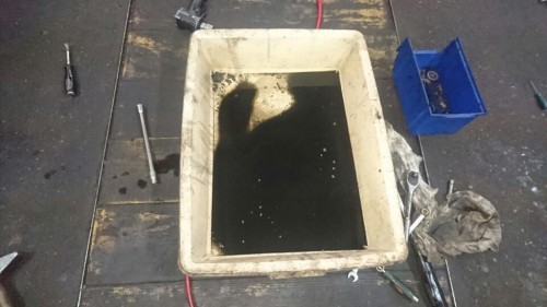

Po zakupie był wymieniony olej w moście.
Przejechane 4000 mil
Most wył jak w starym ikarusie
Take go mieliło że po tych 4000 olej wygląda jak zupa

Taki przypłyną ze stanów.Magic pisze:jak tak mocno most wył to fachowiec dał ciałaPrzemek pisze:Po zakupie był wymieniony olej w moście.
Tam za wielką wodą tak jak i u nas są Fachowcy i "fachowcy"
Zobaczymy co zrobi Krystian.
Do tej pory nie zawodził i pewnie tak zostanie

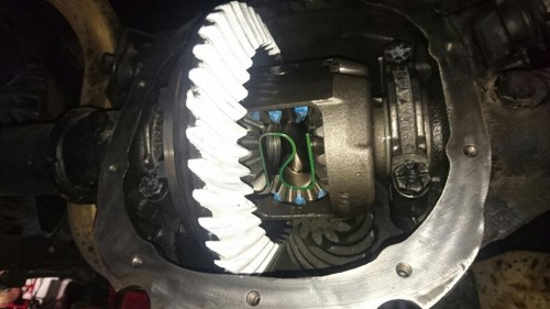

Most po złożeniu przed sprawdzeniem czy zęby prawidłowo na siebie zachodzą
Mam nadzieje że wszystko będzie
