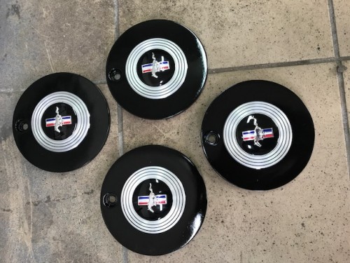

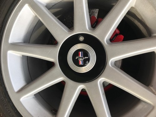

Dziś troszkę detalingu, zrobiłem dekielki znaczki boczne i generalnie jest git?

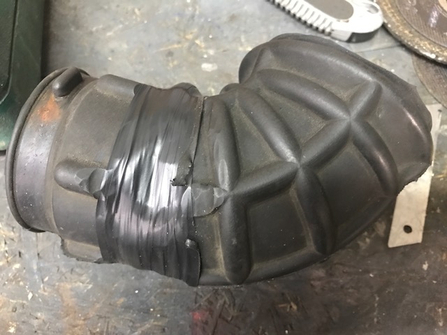

Prawdopodobnie go mam!!!! znalazłem!!! urwałem łeb hydrze!!! zgasiłem wróżkę nieszczęść!!!
Wrocławskie spoty ,wrocławskie dziury i wysoka gorączka (moja) sprawiły,że wypadła zaślepka otworu po wlocie gazu w kolektorze dolotowym ,którą dość pieczołowicie zamontowałem.
Auto oczywiście dostało "czkawki", "postrzelało gazem" i jedyne co mi pozostało żeby wrócić do domu to zakupienie w pobliskiej Castoramie rolki izolacji i zawinięcie dolotu.
Jedyne czego oczekiwałem po tej czynności to dojechanie do domu a efekt przerósł oczekiwania......zgasiło "check engine"......patrzę minutę ....dwie .....kwadrans....i nic......ciemność widzę!!!
Rozwiązanie przyszło nagle i nieoczekiwanie na szczęście przed kolejnymi nietrafionymi zakupami MAF/symulatorów sond itd.
Co ciekawe wcześniej w tym otworze była rurka dolotu gazu zaciśnięta do mieszalnika dość porządną metalową opaską...a i tak nieszczelność występowała.
Pozostało "walnąć" z 500km. i ..cieszyć się ciemnością:)

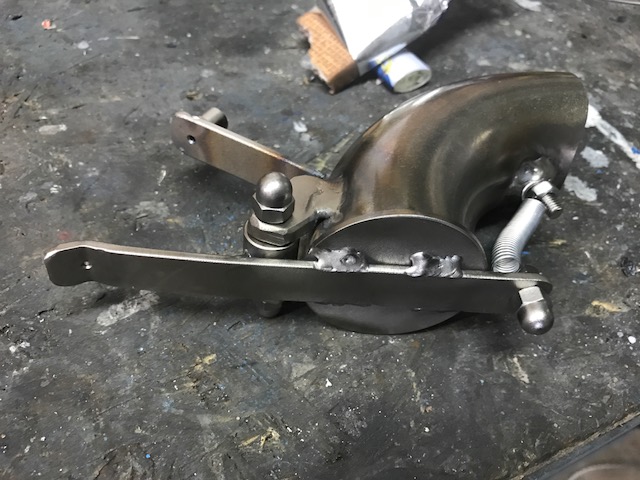

Post autor: radoslawstalowy » 2017-10-02, 19:47

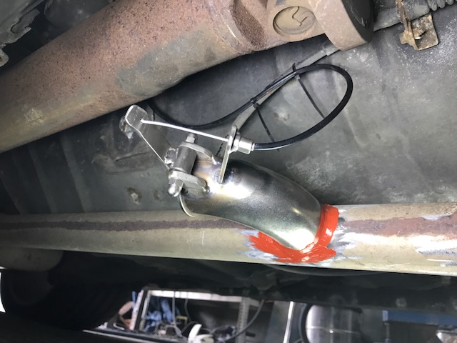

Nie odpoczywamy, wymieniłem pozostałą prawą poduszkę silnika i przestał "strzelać" po max. skręcie.
No i żeby nie było nudno mały "modzik" na wydechu:)
kultura techniczna-to lubię
StarszyWajchowy
Posty: 563
Model: 73 Mach 1 429
Kolor: yellow hornet
Re: 1995 3,8 V6 choroba postępuje:)
Post autor: StarszyWajchowy » 2017-10-02, 20:22
No proszę, jaki ładny "cut-oucik" :ok:

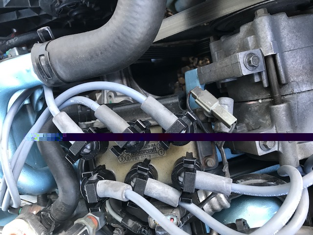

Post autor: radoslawstalowy » 2017-10-10, 19:47
zafundowałem "czarnuszkowi" nowe kabelki na zime....jest moc:)
