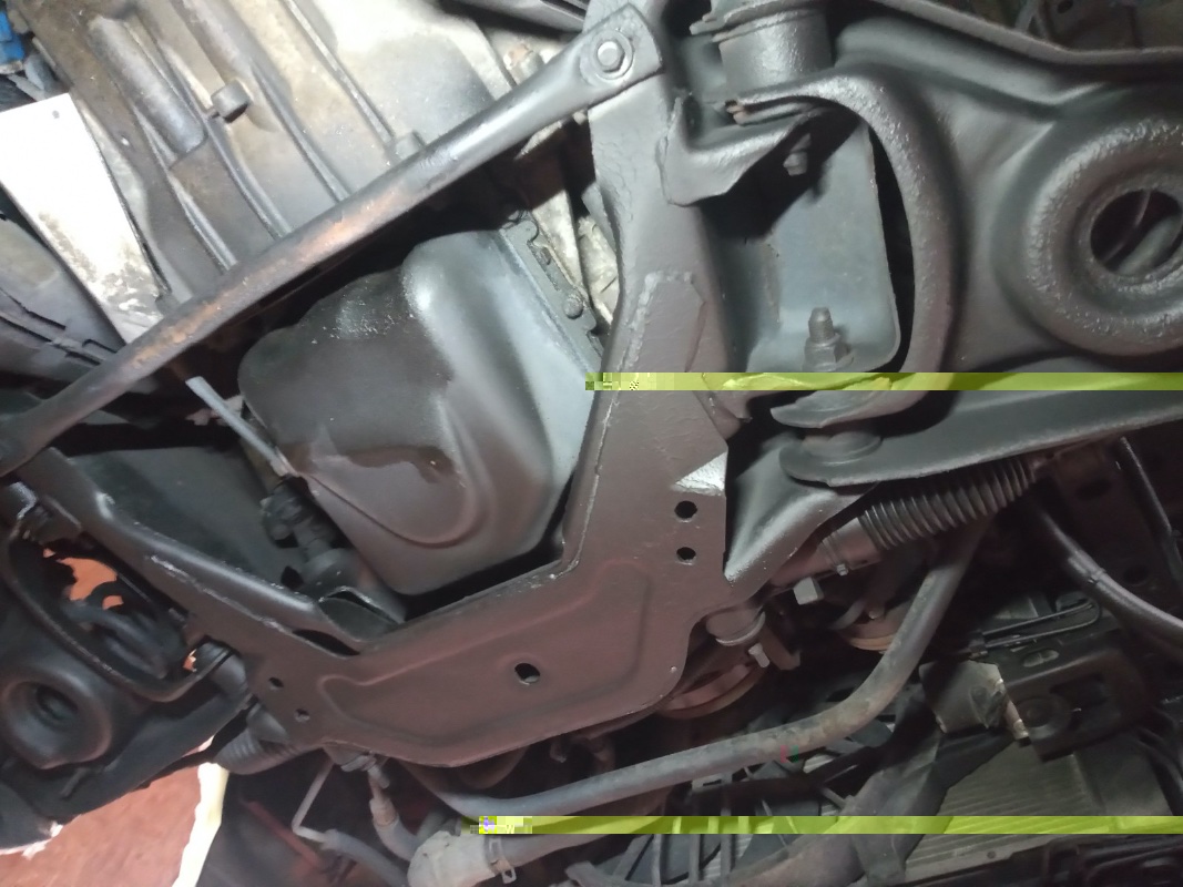

Re: [Przemek64] MACH1 2004
Post autor: Przemek64 » 2022-05-19, 17:48
Czasami trzeba zadbać :D
Mój kolega mechanik nie był zadowolony. :fu2:
