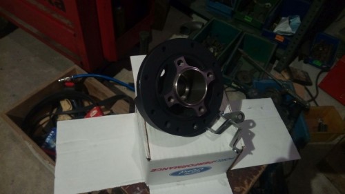

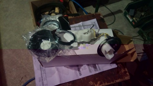

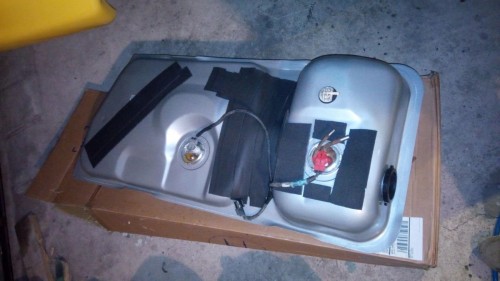

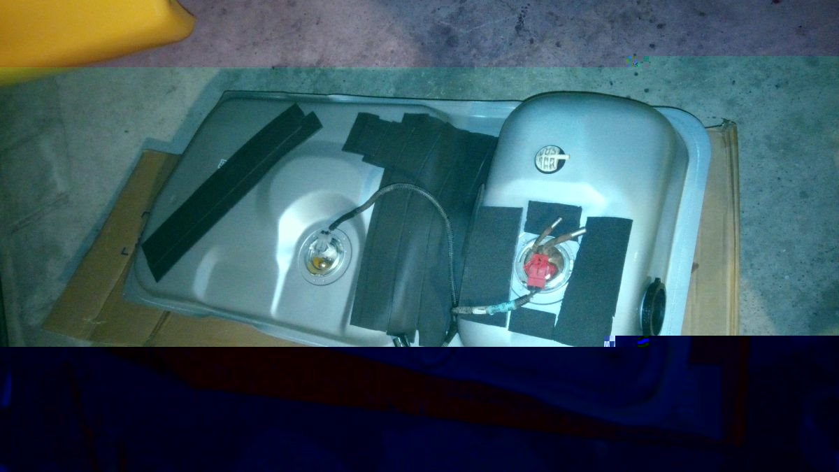

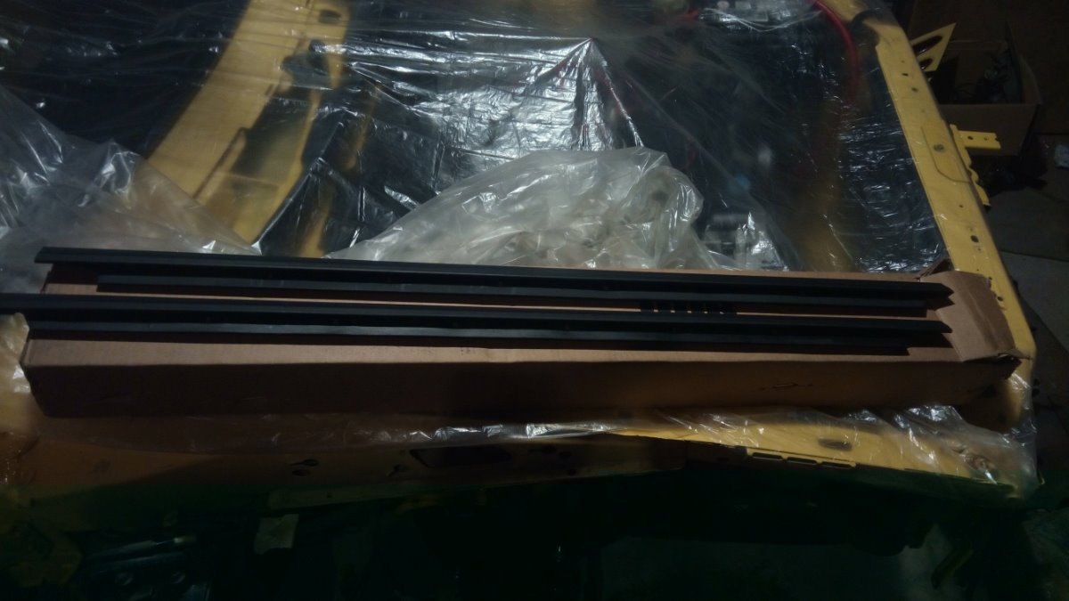

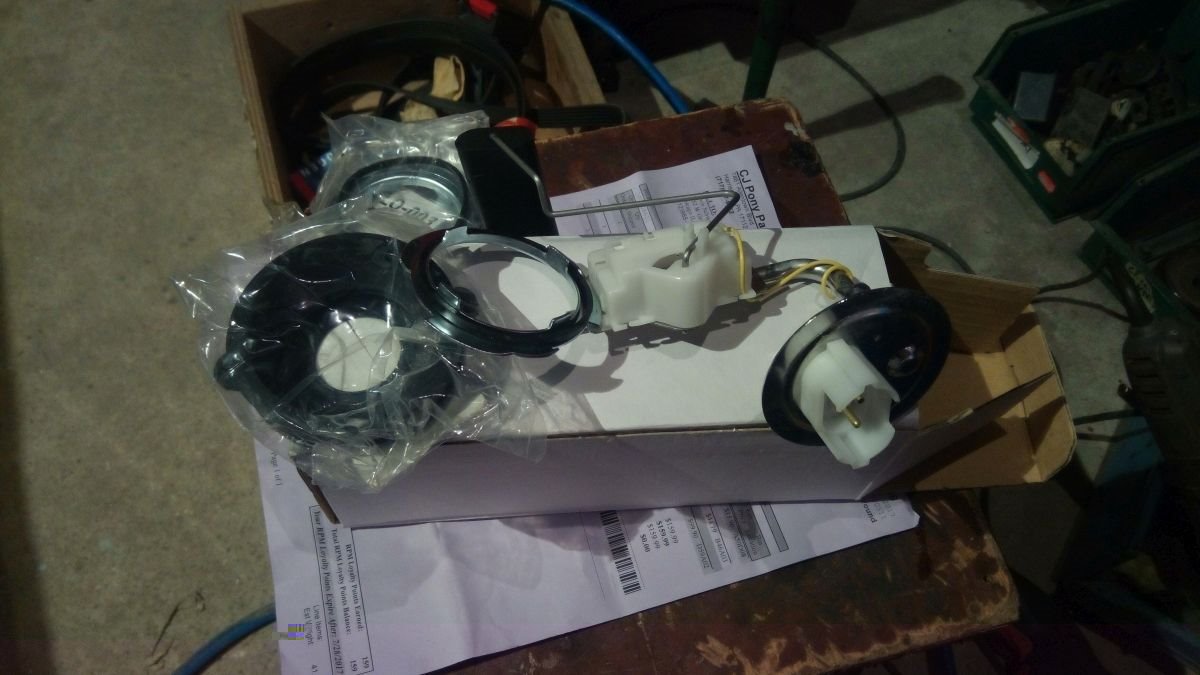

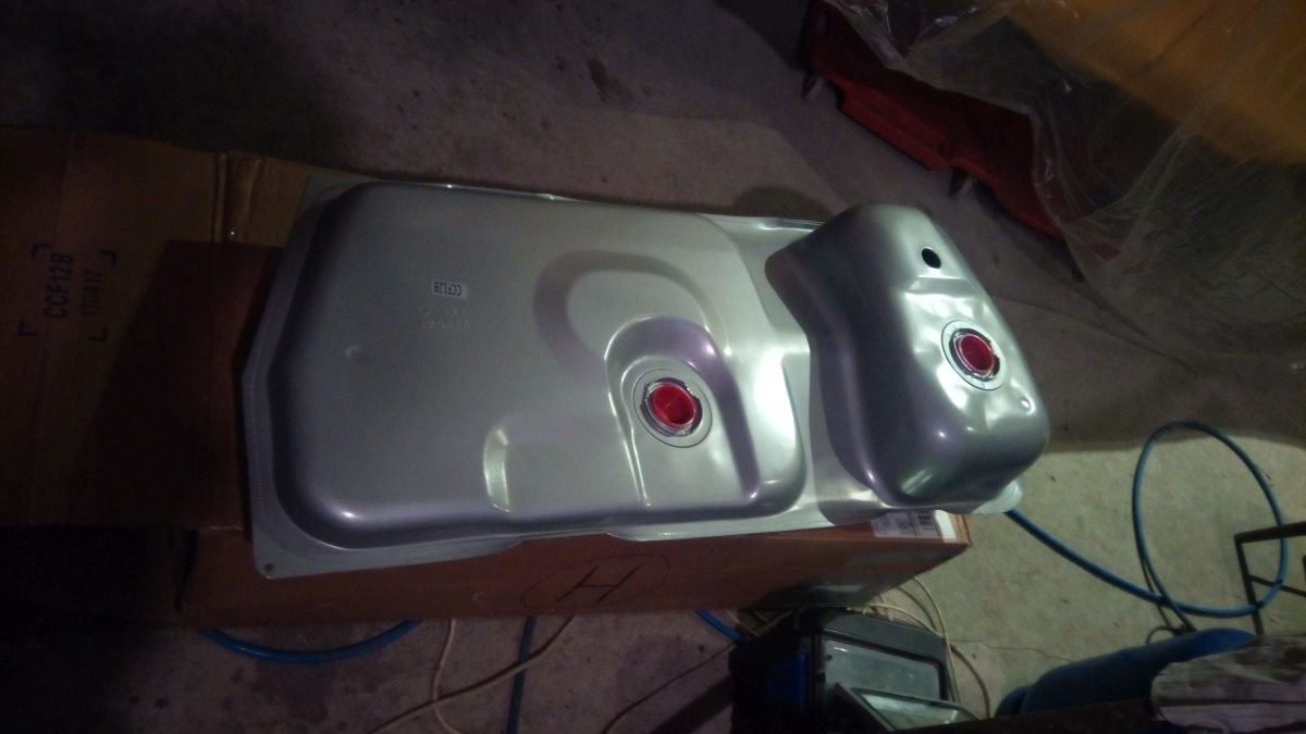

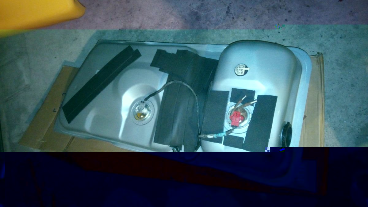

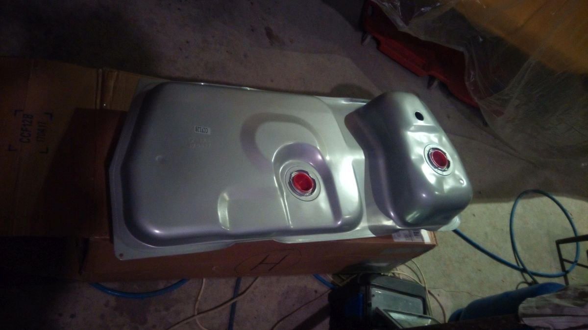

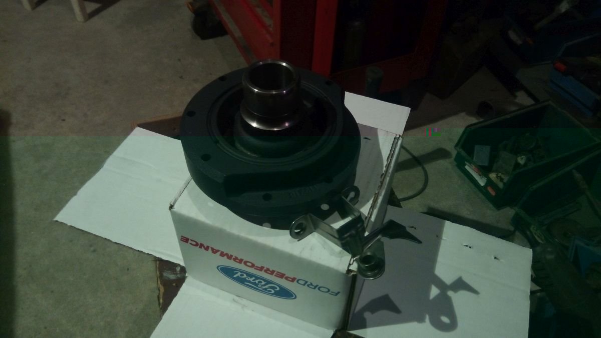

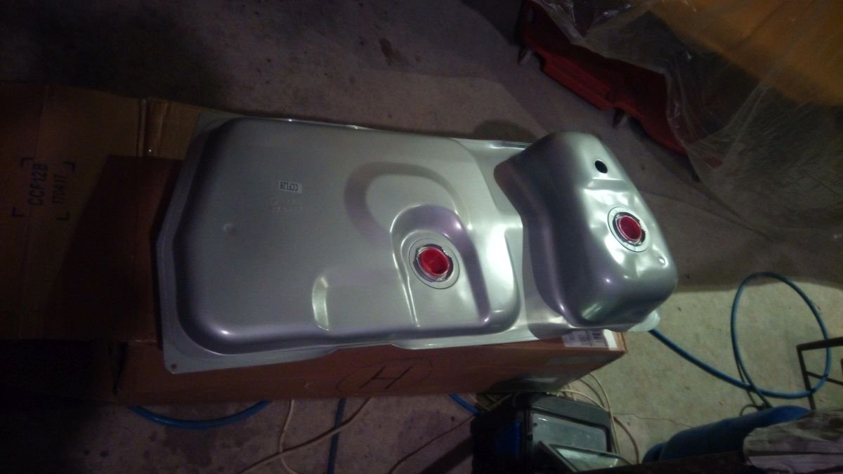

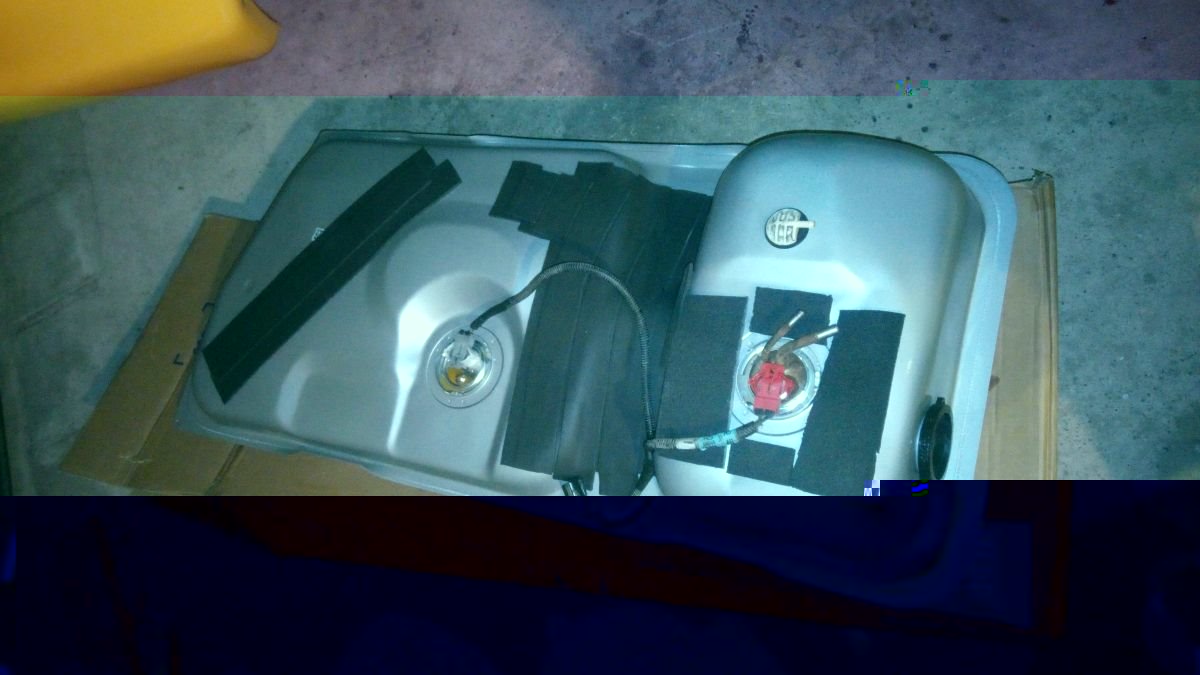

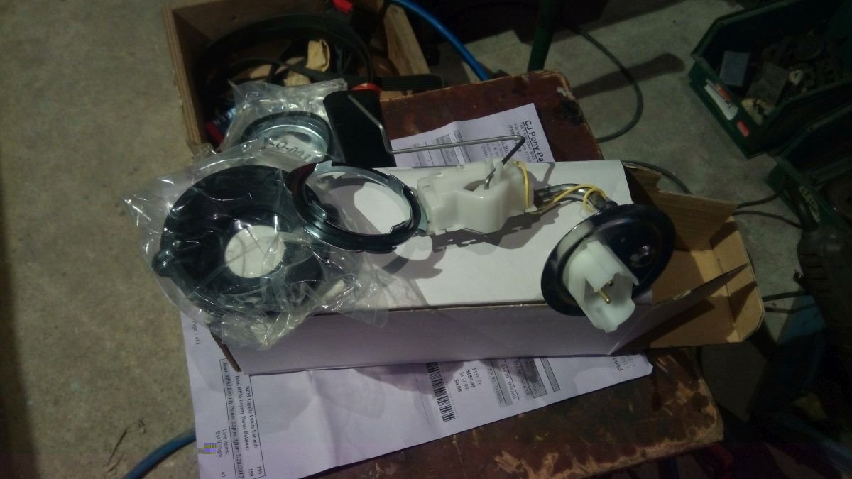

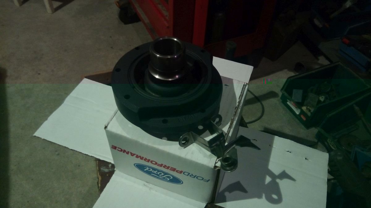

No nareszcie, wczoraj przyszedł zbiornik z miernikiem poziomu paliwa, nowy balanser i uszczelki zewnętrzne szyb.

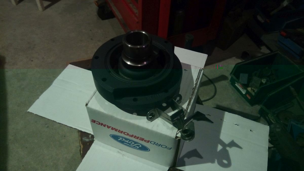

Natychmiast uzbroiłem zbiornik wczoraj a dziś montaż zbiornika i balansera no i może pierwsze odpalenie ????

Czemu potrzebowałeś nowy balanser?
danek
- Posty: 348
- Model: SN95 GT 1994r :)
- Kolor: Żółty
Wydaje mi się że stary zaczynał już się rozwulkanizowywać w zasadzie na chwilę obecną nic złego się z nim nie działo ale za jakieś 3-4 lata mogłyby się pojawiać problemy.
A jak już robię jego od A-Z to jak coś działa a mimo wszystko coś w danej części budzi moje obawy to wolę to wymienić.
W brew pozorom te części nie są drogie a wręcz sporo tańsze niż do Europejczyków

Jakiś czas temu pomagałem w "remoncie" przez to mam jakieś spaczenie, na przed ostatnim zdjęciu myślałem że to dwu komorowy zlew z Ikei
danek
- Posty: 348
- Kolor: Żółty
Hehe w sumie trudno z tobą się nie zgodzić. Na pierwszy rzut oka faktycznie wygląda jak zlew

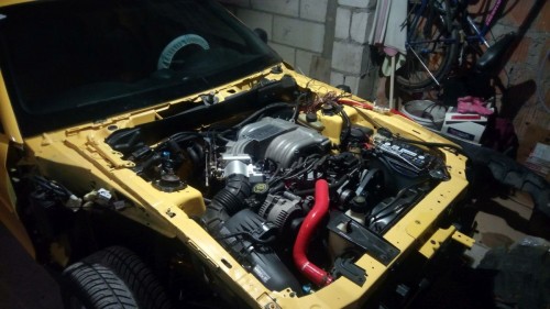

Po zmianie chłodnicy wszystko ok do chwili gdy złapie pełną temperaturę i pod wpływem ciśnienia zaczyna puszczać tym razem płyn chłodniczy na posadzkę (myślałem że się załamię ale gdy nieco ochłonąłem to w spokoju zamówiłem po prostu nową

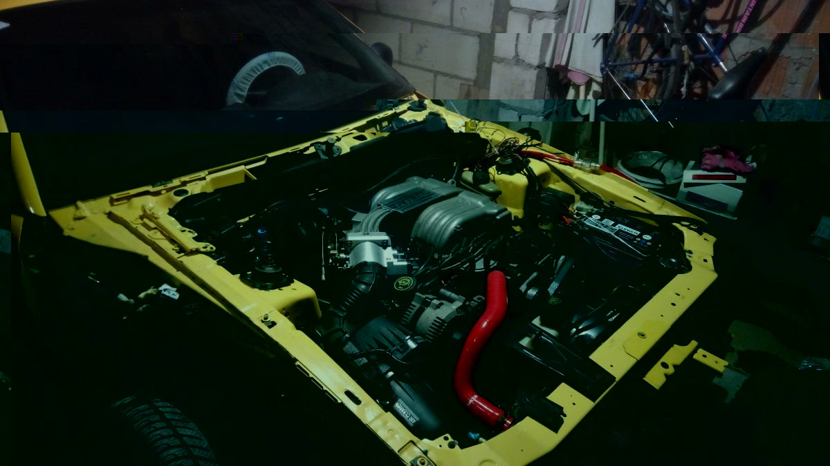

Po spokojnym poruszaniu się po placu pod domem stwierdziłem że czas najwyższy na test na mieście. To nic że samochód bez świateł (są tylko tył) brak maski błotników, fotelów, pasów i masy innych elementów oraz cieknące chłodnica, ale niestety "chcica" aby sprawdzić jak to jeździ na w pełni sprawnym silniku pokonała zdrowy rozsądek
Efekt niesamowity skrzynia pięknie zmienia biegi, silnik ładnie wchodzi na obroty i czuję tą moc.
Jak wcześniej przed odbudową był jakiś przymulony a skrzynia chodziła jak chciała (w ogóle nie było mowy o paleniu gumy) teraz wystarczy lekko musnąć gaz a auto staje bokiem. Na prostej, startując z "D" wystarczy delikatnie musnąć po gazie a auto momentalnie pali gumę nawet bez używania hamulca nożnego
Szpera działa jak "ta lala" 2 piękne ślady za samochodem

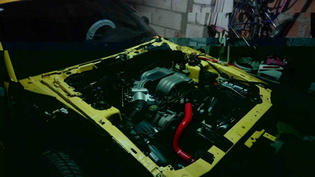

Fotki auta tuż przed testami drogowymi poniżej, byłem nieco przerażony
Dopiero teraz zaczynam rozumieć w 100% właścicieli V8

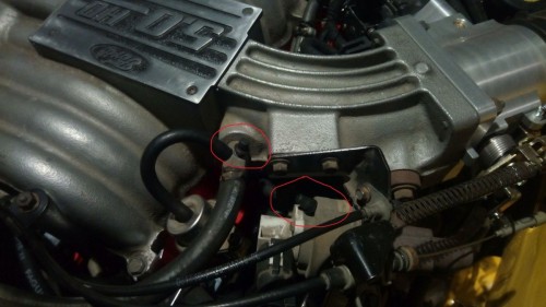

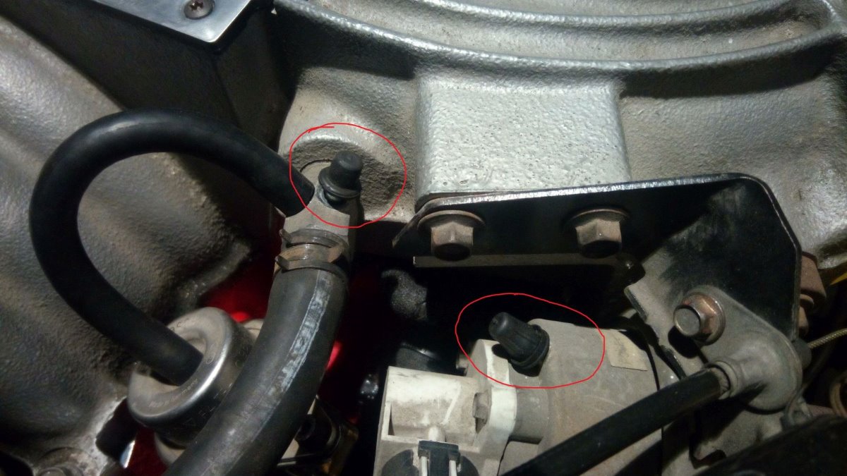

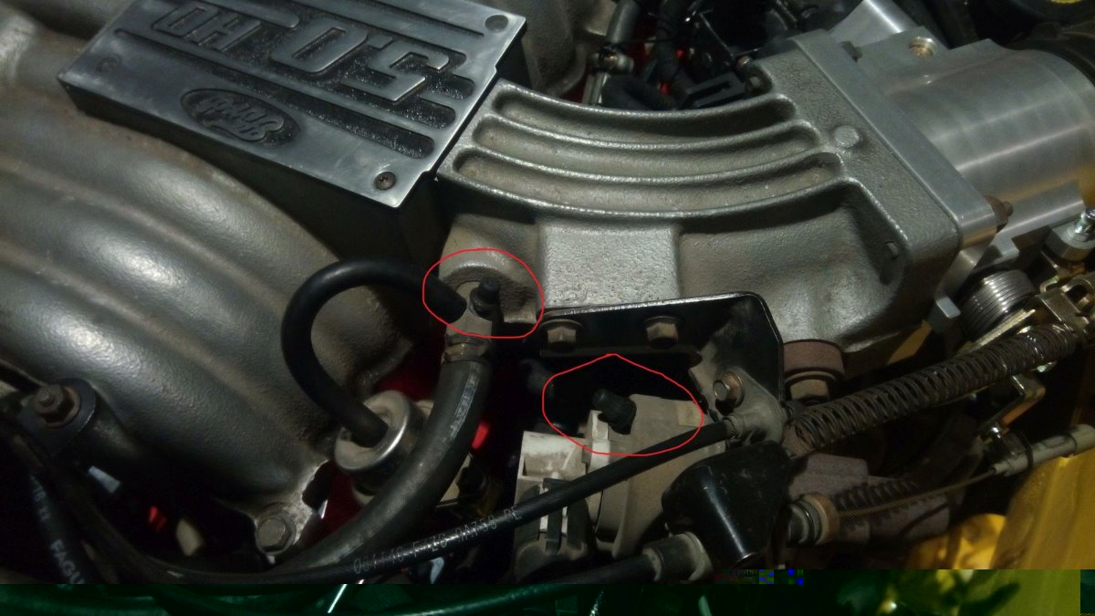

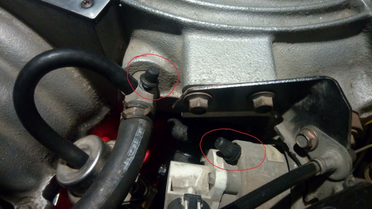

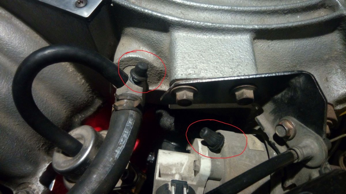

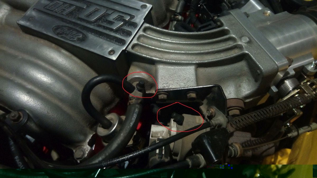

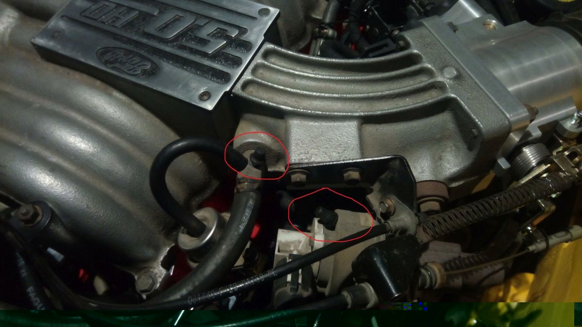

Panowie, pytanie.
Po usunięciu smogpompy (i ogólnie dosłownie całego tego układu) nie wiem co zrobić z końcówkami przy EGR i kolektorze ssącym.
Zaślepiłem je gumowymi korkami, czy to dobre rozwiązanie czy jakoś to trzeba połączyć razem przewodem ???
Czy EGR nie musi pracować na podłączonym podciśnieniu ???
- Rezor
- Posty: 1630
- Model: SN95 GT
- Kolor: Niebieski
Lepiej zaślepić i mieć error z EGR niż problemy z mapami
. Najlepiej odepnij wtyczkę, wykręć EGR i wkręć rurkę od wydechu z uszczelką za 5gr.
O taką:
http://monetowo.pl/img/2017-5-Groszy-Wz ... -69826.jpg
Będziesz miał check ale przynajmniej komp nie będzie głupiał
O taką:

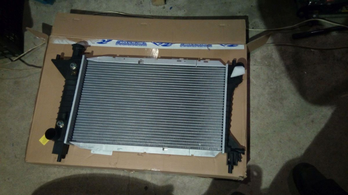

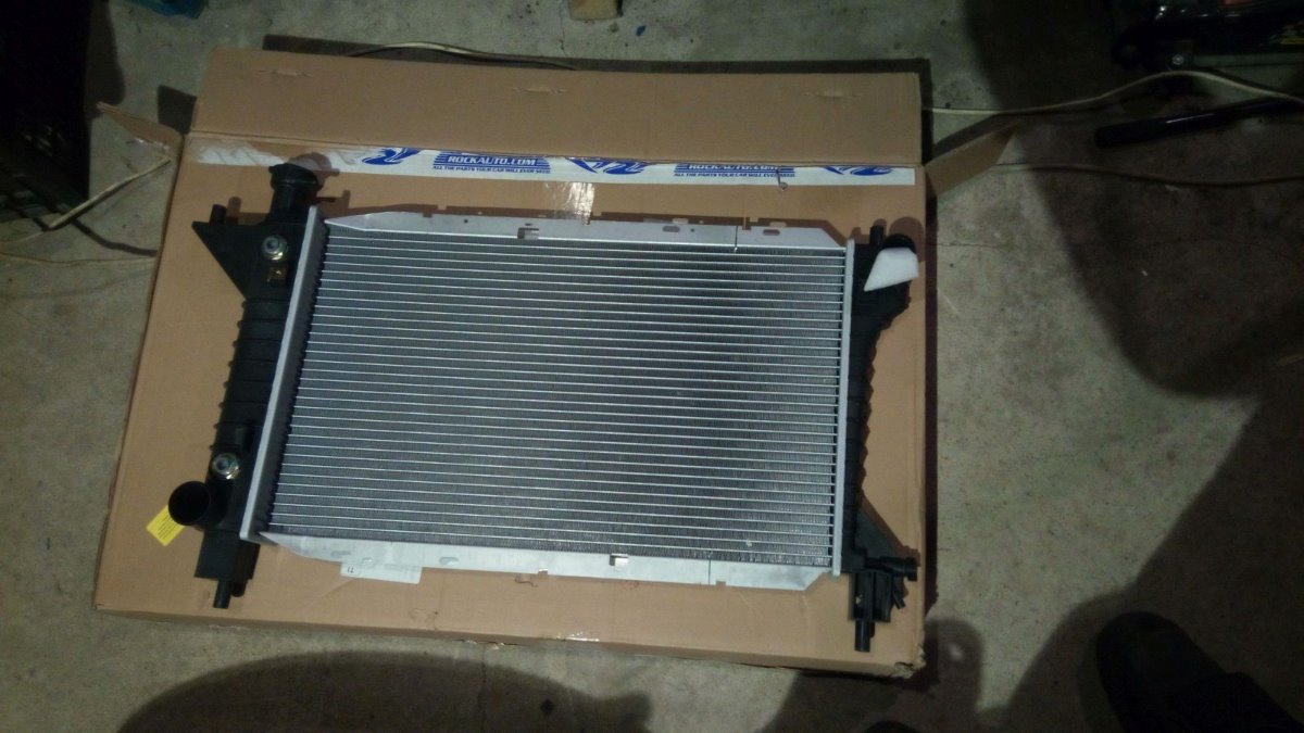

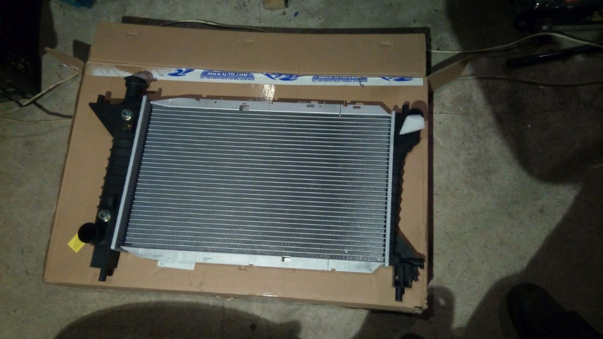

Jupiiii

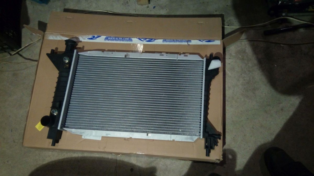

Przyszła nowa chłodnica
Już zamontowana i nic nie cieknie

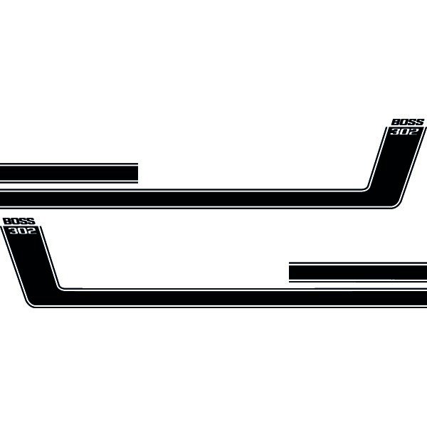

Jedno pytanie czy firmy reklamowe będą w stanie stworzyć mi pełny projekt takich naklejek jak na poniższym zdjęciu ??
Oczywiście BOSS będzie usunięty a na jego miejsce trafi H.O.
Generalnie chciałbym uzyskać efekt jak na poniższej fotce z V gen
