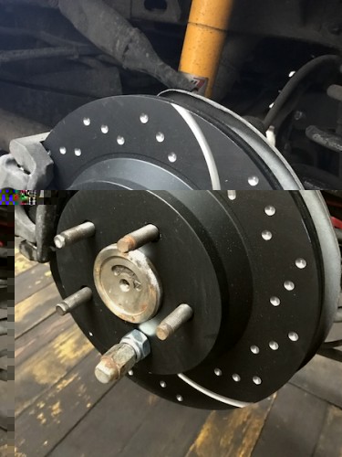

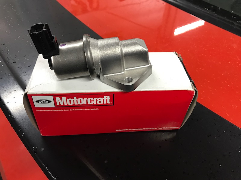

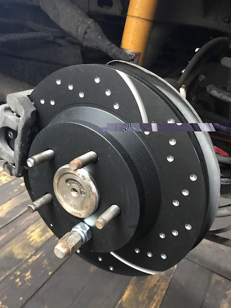

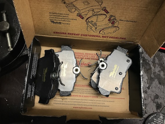

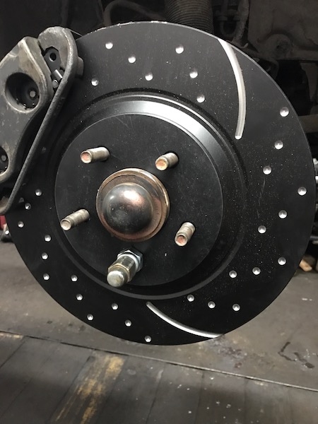

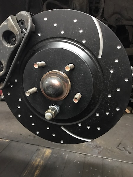

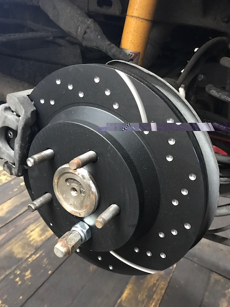

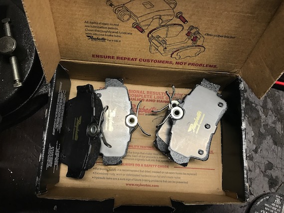

Wczoraj ciąg dalszy modyfikacji :D
1) nowy silnik krokowy
2) tarcze przednie
3) tarcze tylne
4) Klocki komplet

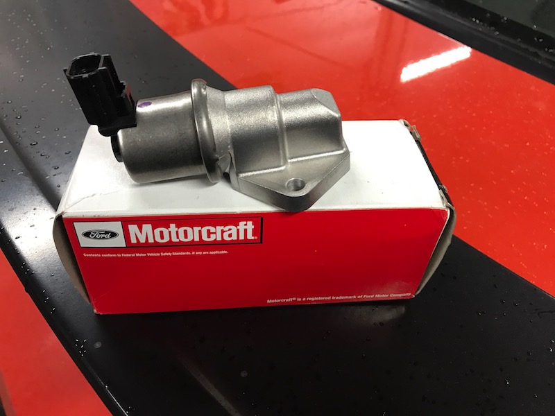

Silnik krokowy był wymieniony ale to był zbędny wydatek aby schodził ładnie z obrotów wina była po stronie czujnika przepustnicy który także został wymieniony na nowy :zawstydzony:
Tarcze: Była obawa że będzie głośno przy hamowaniu ale jest :ok: i teraz to hamuje nie tylko pierwsze dwa razy :super:

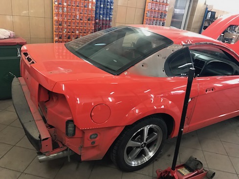

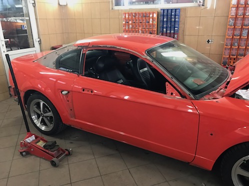

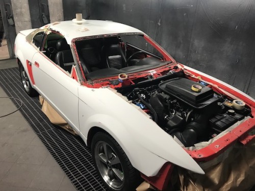

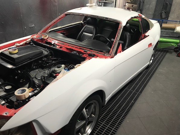

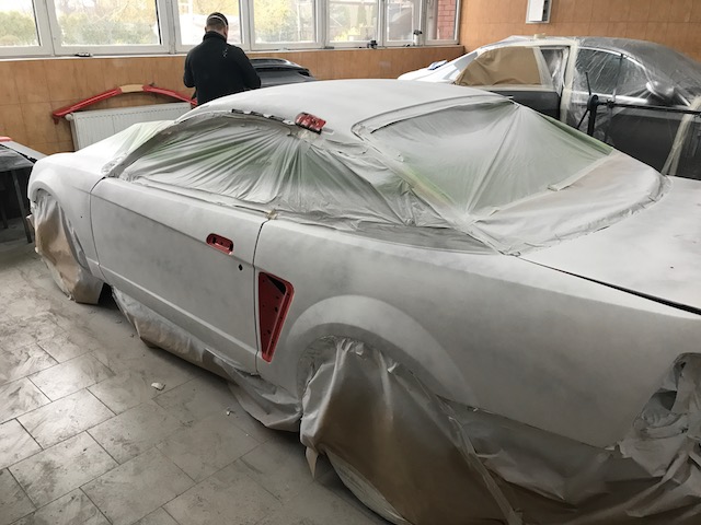

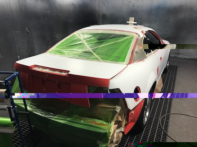

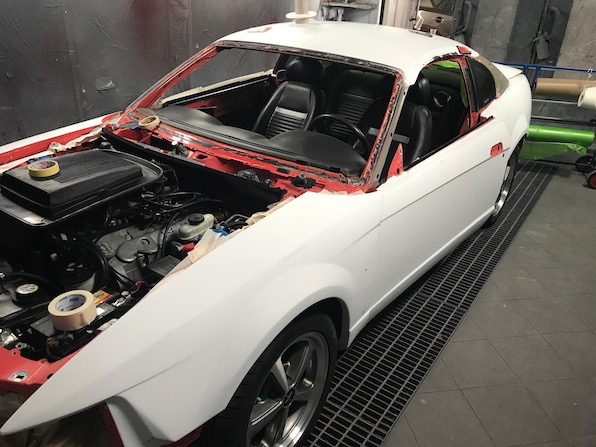

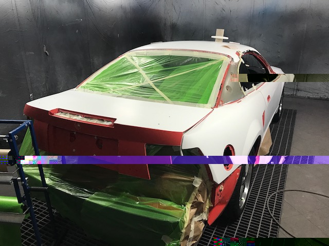

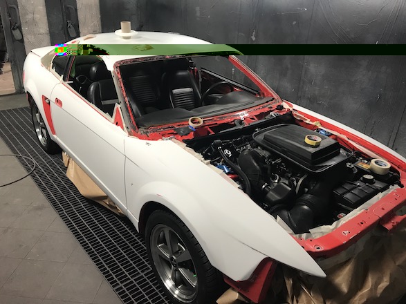

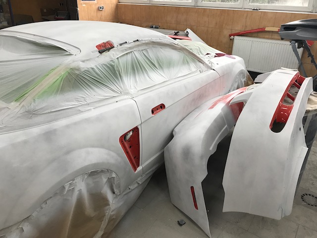

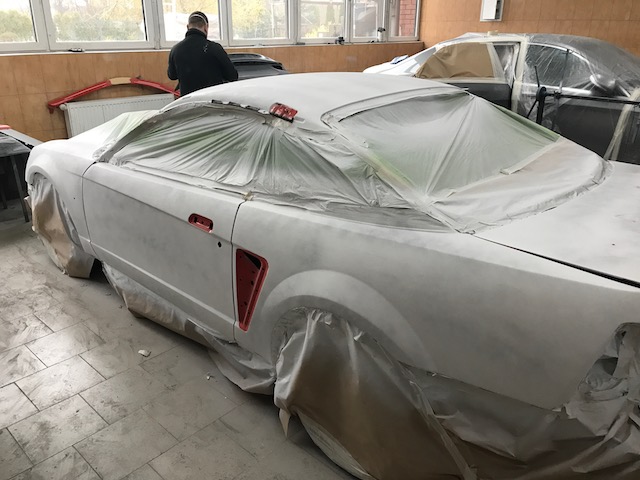

W poprzednim tygodniu Mach stanął na lakierni. Tak się złożyło ;) (nie pytajcie dlaczego ale oświadczam że nic mu nie zrobiłem ani nie miałem stłuczki . załóżmy że było miejsce na lakierni u kolegi to go tam postawiłem)
Lakiernik który będzie mi to robił to prawdziwy fachowiec który obiecał że lakier będzie bardziej zacny jak fabryczny. dlatego niczego nie okleja tylko idzie na całość.
Całego go rozbieramy łącznie z wyjmowaniem szyb jak przy małej renowacji Dziadka :ok:
A tu pierwsze fotki

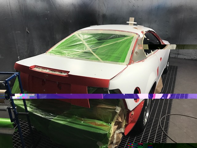

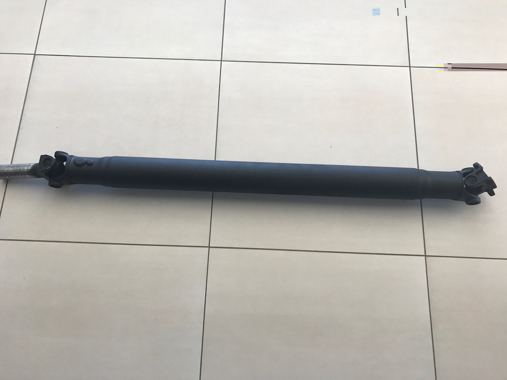

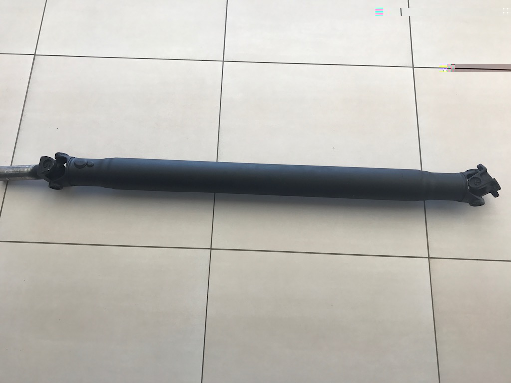

Prace lakiernicze się rozpoczęły a ja ze swoimi owsikami jak to Dezo zauważył nie był bym sobą gdybym czegoś nie kombinował gdy kuń stoi :hyhy:

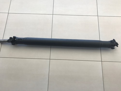

Wysłałem wał do sprawdzenia, ewentualnego wyważenia i wymiany krzyżaków.
Krzyźaki :ok: Wał wymagał wyważenia co było odczuwalne po przekroczeniu 160 km/h
Przy mniejszych prędkościach ja tego nie czułem ale skrzynia i most pewnie tak a to bardzo :dobani:

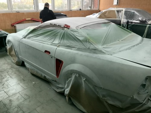

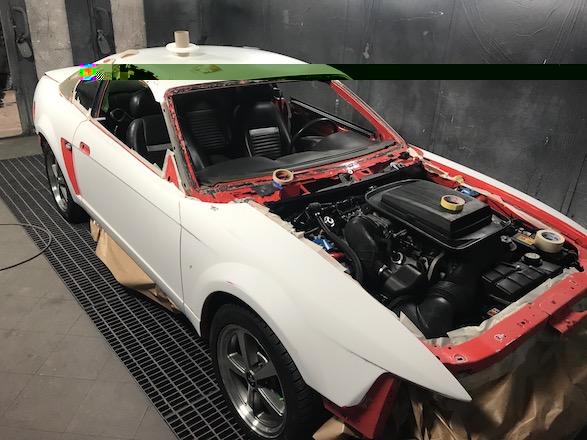

Mała aktualizacja tego co się dzieje z Machem

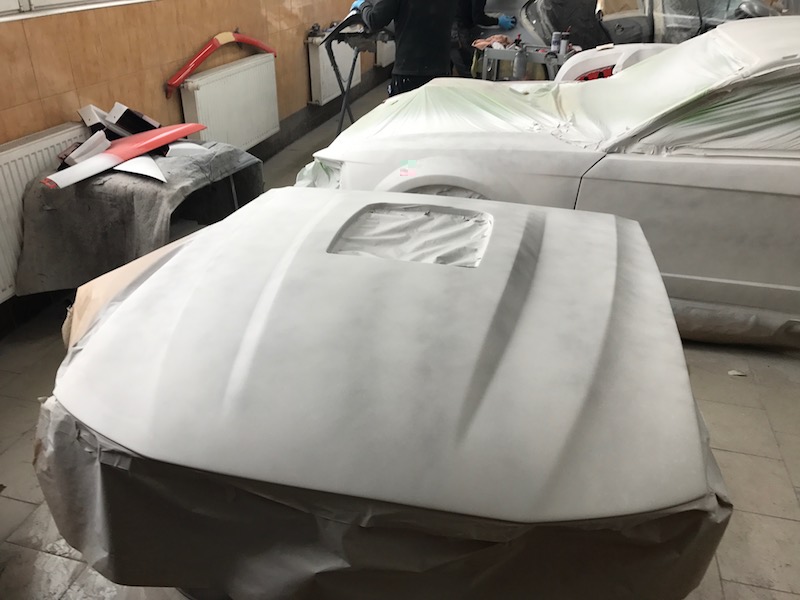

Prace były zatrzymane przez prawie miesiąc z powodu nieobecności lakiernika ale teraz ponownie ruszają bo Mustka za 24 dni :D

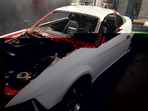

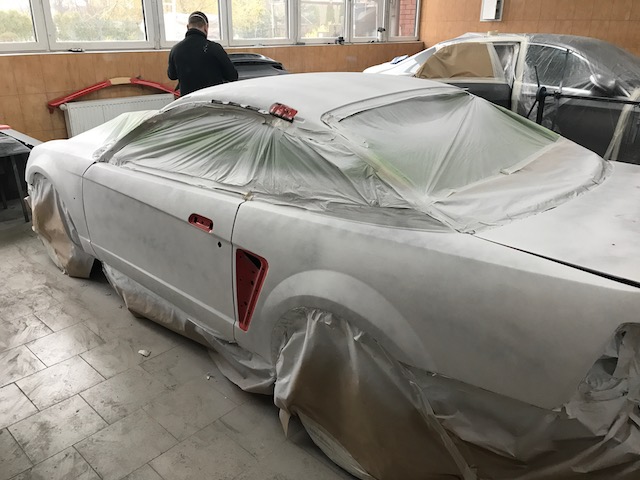

Rozmawiałem z lakiernikiem który powiedział że aby uzyskać głębie tego koloru trzeba dać biały podkład tak jak fabrycznie w technologii "MOKRO NA MOKRO" czyli będzie jednocześnie kładziony biały podkład i na mokry podkład pujdzie lakier.
Pierwszy raz słysze o takiej metodzie ale mnie interesuje efekt końcowy :P

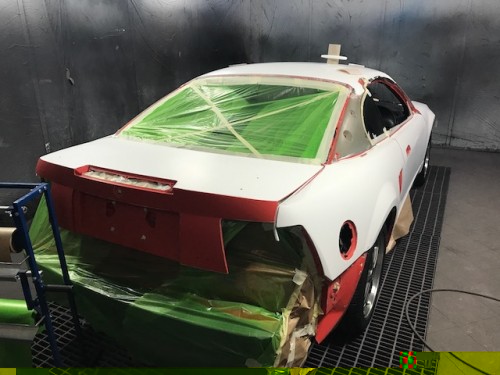

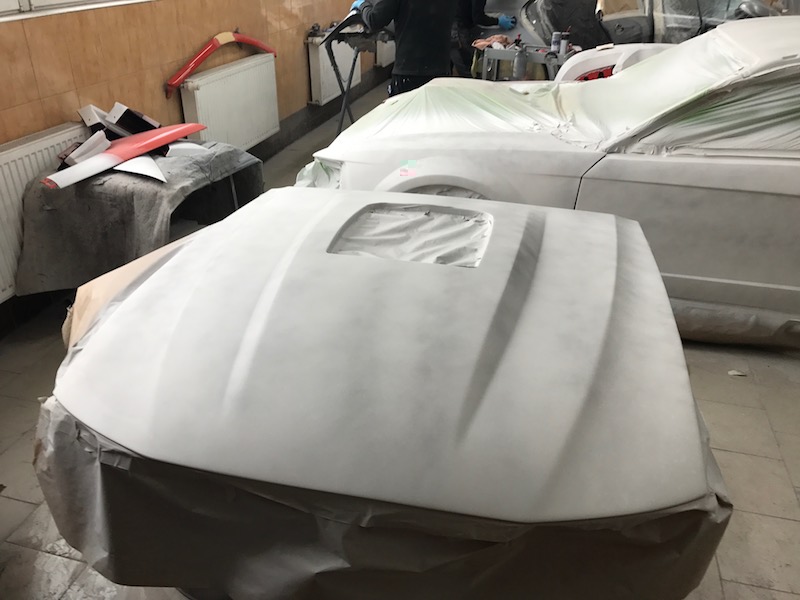

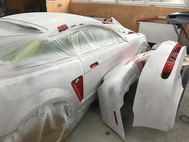

Dzisiaj lakierujemy :hurra: Do Mustki mało czasu a jeszcze w planach zawieszenie przednie do zmiany ;)
Trochę postał w tym podkładzie ale może dzięki temu nic nie siądzie :P
