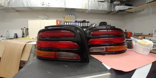

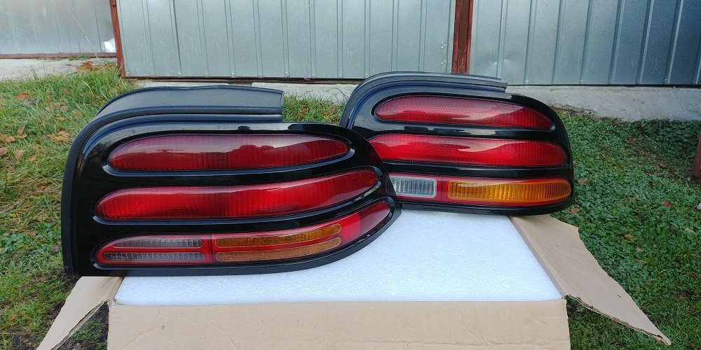

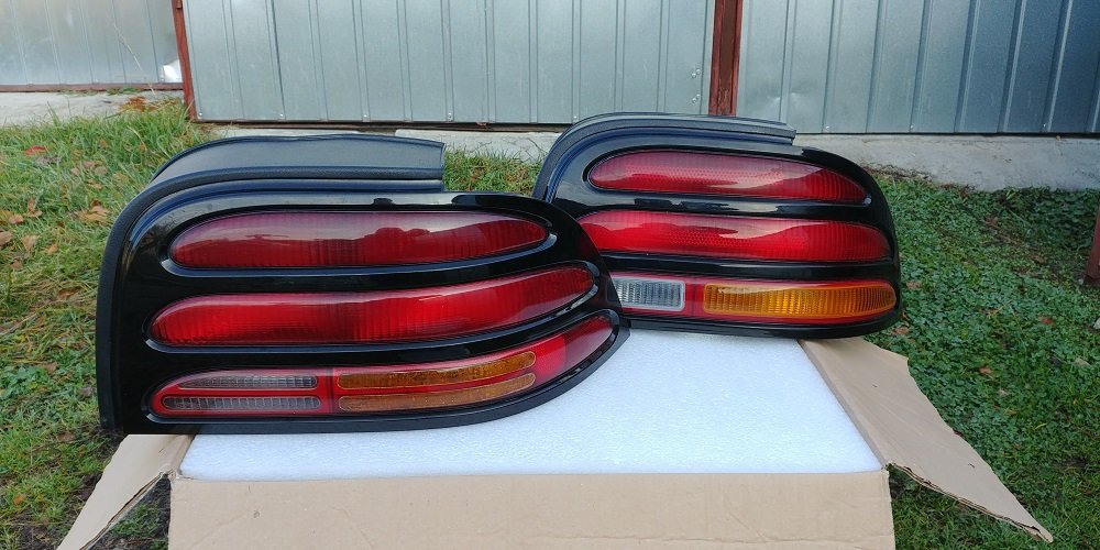

W sobotę założyłem exporty, tak się nimi zajarałem - że zapominałem schować żony rower do garażu na szczęście sąsiad go zauważył, więc jestem 1tys do przodu :)
Przy okazji nowe tablica dostała przerobioną pod wymiar ramkę.

Nawet niezły dyfuzor!

Mam go już parę lat, miał być założony tylko na przymiarkę i następnie dostosowany do finalnego pomysłu - ale na to nie znalazłem jeszcze czasu.

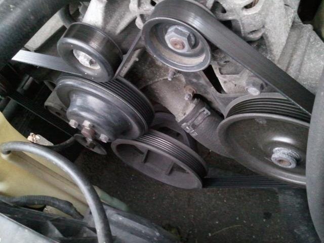

W październiku wymieniłem też linki hamulca ręcznego- bo moje były zastane od nieużywania - teraz w końcu trzyma.

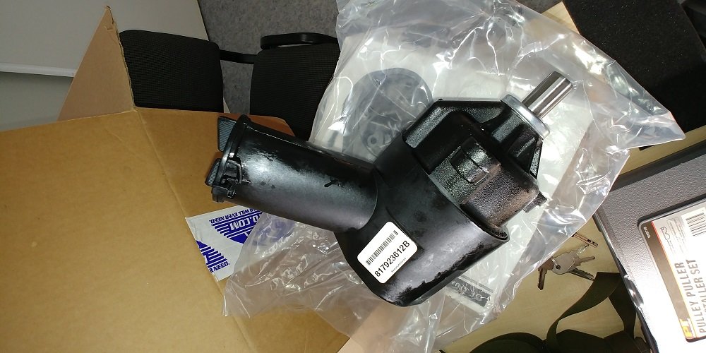

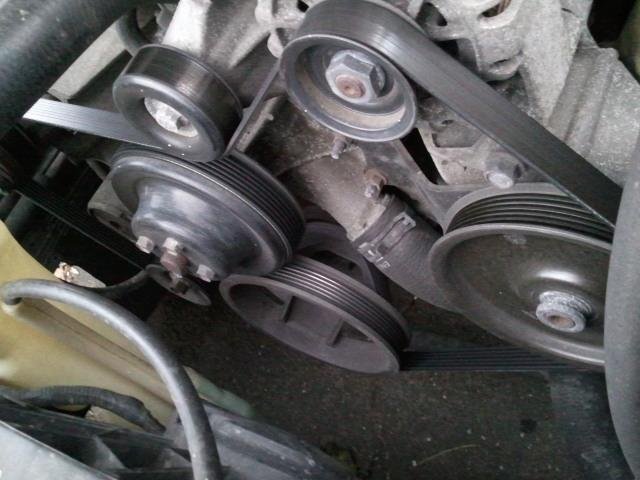

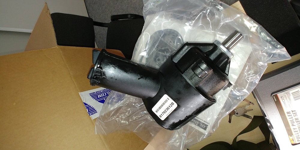

Zlikwidowałem też przeciek ze wspomagania, przy okazji wymiany przewodu, wymieniona została na nową też pompa wspomagania.

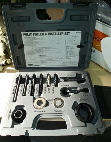

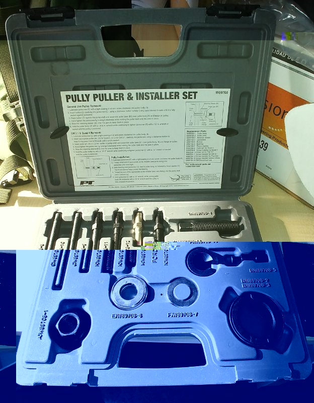

Wymiana pompy to jednak nie jest łatwa operacja, bo najpierw trzeba zdjąć z niej koło pasowe - a to wymaga specjalnego ściągacza.
Zakupiłem więc cały zestaw do zdejmowania/ zakładania i w godzinę było po zabiegu. Tak to wyglądało
wymiana pompy

stang232 pisze:
2018-11-14, 09:11
wymiana pompy
Hej
możesz podać oznaczenie tych ściągaczy? ebaje są pełne różnego rodzaju zestawów ale na żadnym nie znalazłem wzmianki o pięcio-litrowym sn95.
Pozdro
Posty: 2134
Post autor: stang232 » 2018-11-15, 10:08
kupowałem z pompą na rockauto
PERFORMANCE TOOL W89708 Pulley Tool

Post autor: Midnite Tom » 2018-11-15, 22:15
Podziękować.
Będzie jak znalazł na Mikołaja :)

Zakładam że raz w miesiącu nie trzeba będzie używać tego ściągacza, za 10zł na każdym warsztacie da się to wycisnąć prasą :) - ja tak robiłem jak zakładałem zestaw regeneracyjny do pompy wspomagania :)
da się to ściągnąć prasą ale nie każdą pompę da się odkręcić z samochodu bez ściągnięcia koła ,

W SNie można spokojnie ściągnać pompę bez ściągania koła. W kole jest specjalne nacięcie pod śruby :P
Są otwory ale w GT, w V6 koło jest pełne - a ja mając złe wspomnienia z wymiany w 3.8 wolałem zainwestować te 30$

Post autor: danek » 2018-11-29, 17:49
Aaaaaaaaaachaa, no właśnie tego nie wiedziałem że mogą być pełne koła - to zmienia postać :)
Ja dałem radę wymontować :)

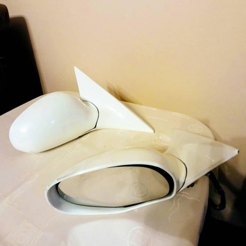

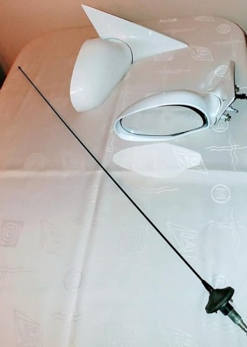

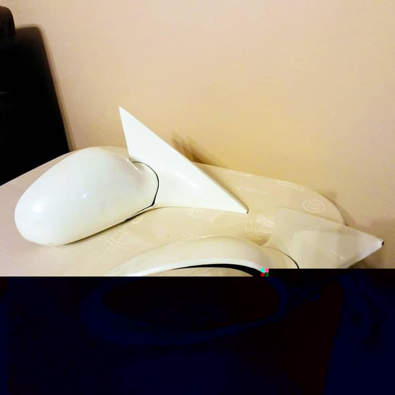

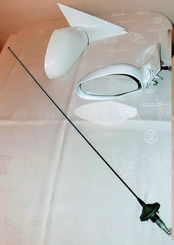

Skoro lampy export są już na pokładzie to przyszła pora na exportowe lusterka. Składane z wersji japońskiej.
Na razie jeszcze białe, ale zaraz trafią do malowania.
Po latach szukania, na nadkole wróci fabryczna antena, kupiłem auto ze składaną - też fajnie wygląda ale ma ciut za małe przykrycie otworu w nadkolu.
Dotarły też nowe dywaniki z cobrą - do dopełnienia wnętrza zostają więc jeszcze nakładki z Macha i wymiana pasa kierowcy bo nieco sfatygowany po latach.
