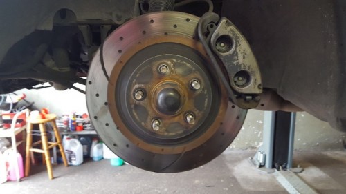

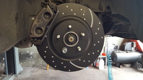

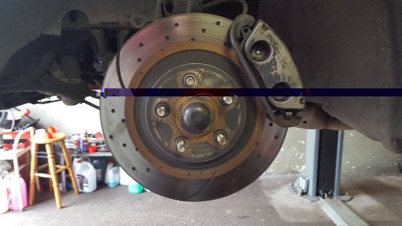

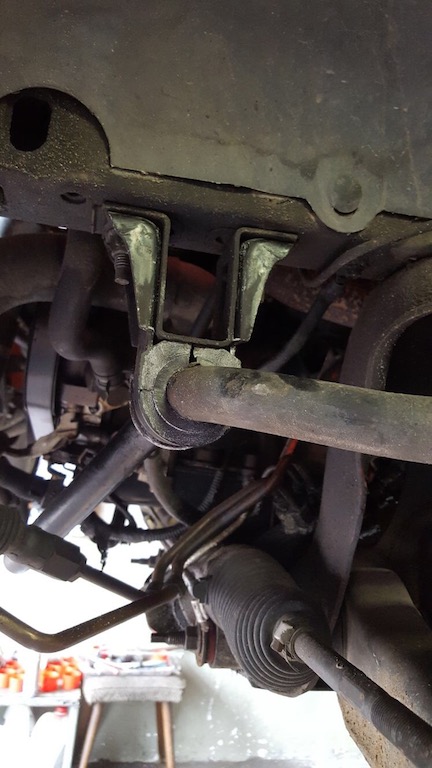

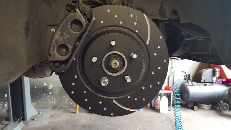

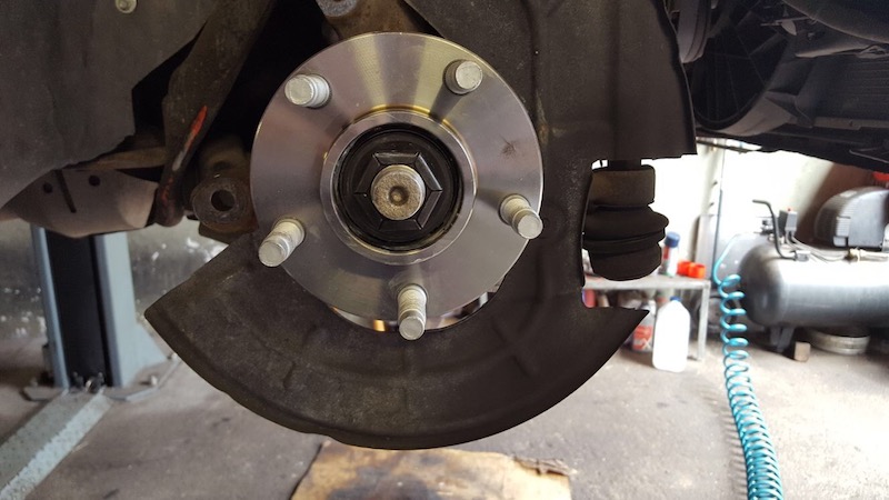

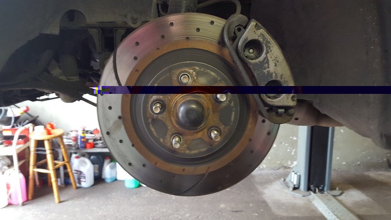

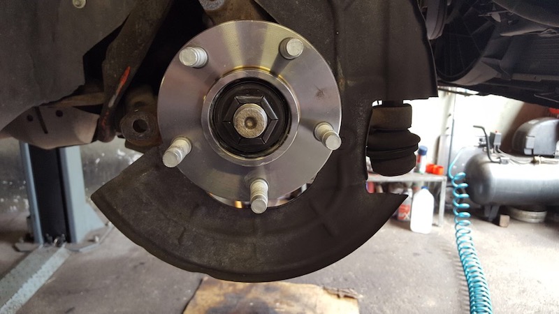

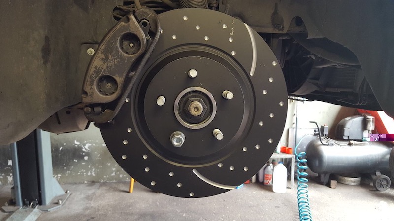

Tak aktualizując prace przy Machu ostatnio jak planowałem zostały wymienione tuleje na stabilizatorze, piasty, tarcze EBC i klocki na Hawk HPS.
Teraz Hamuje i nie bije przy hamowaniu :ok:

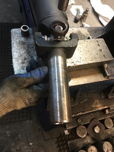

Jeśli chodzi o wibracje wału/skrzyni to wszystko leci i ma być do końca miesiąca :ok:
Jeszcze przed tym jak to przyjdzie co dziennie przez trzy dni będziemy zmieniać pozycje mocowania wału o 90 stopni.
Jeden z kolegów mi to zaproponował. Jakoś tego nie widzę by to miało znaczenie ale warto wykorzystać wszystkie pomysły :D

Ma znaczenie często, dlatego ja zawsze przed demontażem zaznaczam jak było.

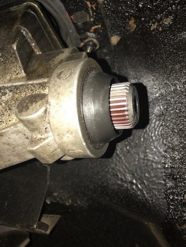

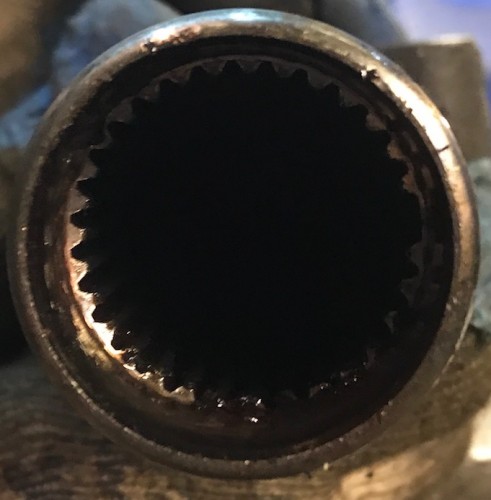

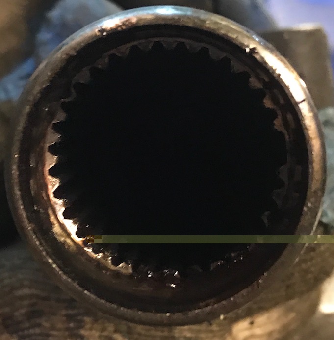

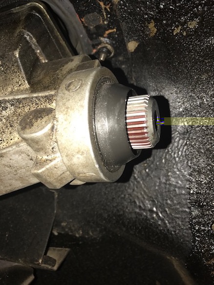

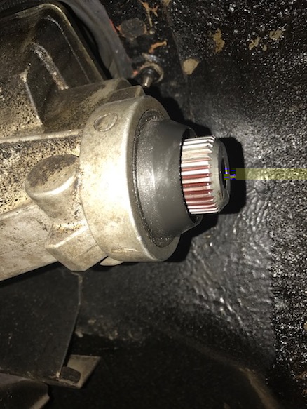

Zastanawiam się jeszcze nad jedną przyczyną zanim rozbierzemy skrzynie czy tego nie wymienić bo zęby wyglądają tak jak na zdjęciu a jeśli tak to jak wybrać coś co na 100% pasuje.
veeefour
Posty: 1578
Model: 2015 GT Fastback US
Kolor: Race red AT
Re: [Przemek64] MACH 1 2004
Post autor: veeefour » 2017-07-12, 10:37
Obawiam sie,ze do klasycznego "yoke" wszystko kupuje sie tylko razem z walem. W PL pewnie nie do ogarniecia.
Generalnie taka wada Tremec'a - nie wiem czy w nowych nadal uzywaja yoke zamiat flansz ale pewnie tak skoro w S197 nadal byly.
Posty: 3868
Model: Mustang GT 4.6 Turbo
Kolor: satin silver
Post autor: caniggia » 2017-07-12, 10:54
veeefour pisze:Obawiam sie,ze do klasycznego "yoke" wszystko kupuje sie tylko razem z walem. W PL pewnie nie do ogarniecia.
W s197 jest flansza...
ee tam, są części do wałów sprzedawane osobno:
https://lmr.com/item/M4635A/Ford-Racing ... s-M-4635-A" onclick="window.open(this.href);return false;
https://lmr.com/item/M236041X/Ford-Raci ... 50-T56-Tko" onclick="window.open(this.href);return false;

No plus dla ciebie Artur - o tym nie wiedzialem. Szkoda, ze LMR nie wysyla zagramanice - maja chyba najlepsza oferte.
