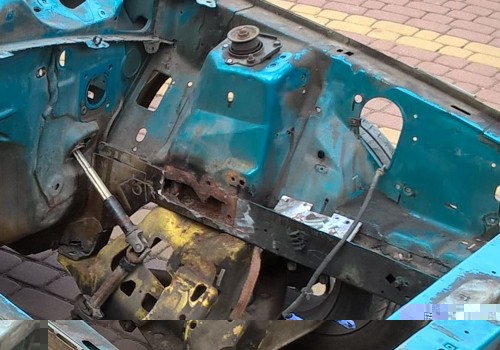

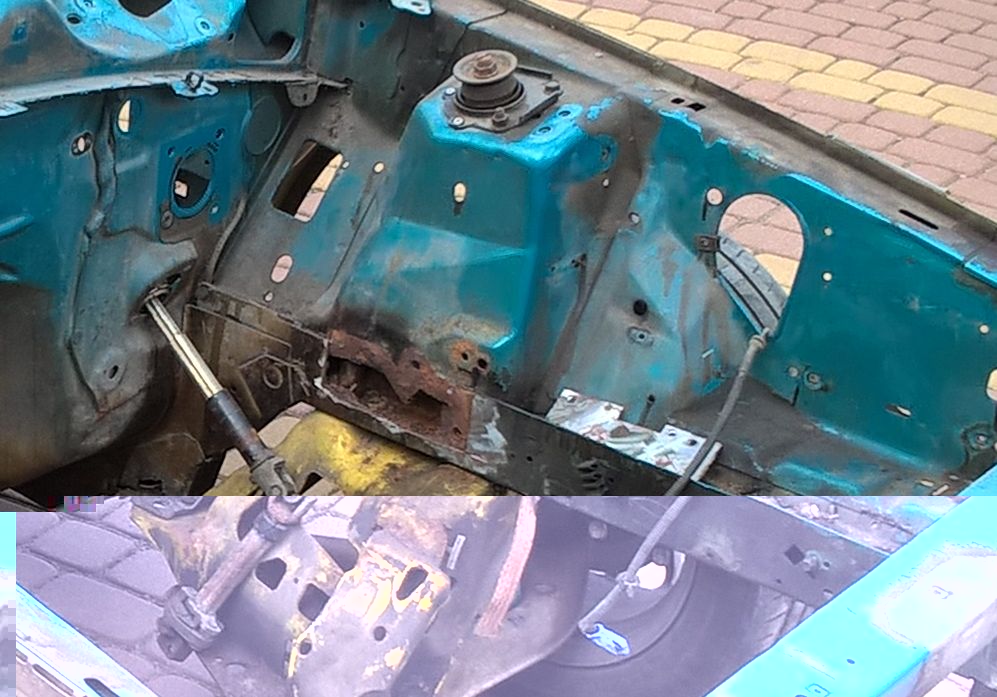

Post autor: danek » 2017-08-09, 21:53

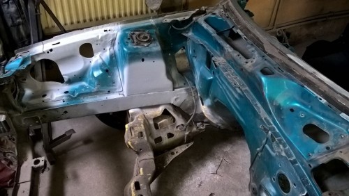

Siemka :)
No i od 3 tygodni kuń stoi u lakiernika.
Robi go w tzw międzyczasie więc pewnie z 2-3m. u niego postoi, ale nie śpieszy mi się.

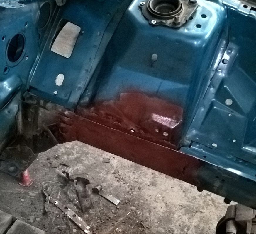

Na pierwszy ogień poszły dolne części kielichów z przodu bo jak w każdym sn-nie z przedliftu wyglądają jak na załączonej fotce :)
Sam co nie co, zerwałem kawałek blachy żeby zobaczyć co się dzieje wewnątrz a tam sodoma i gomora + 0.5 kg rdzy i piachu.

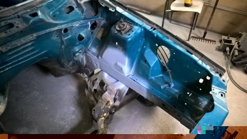

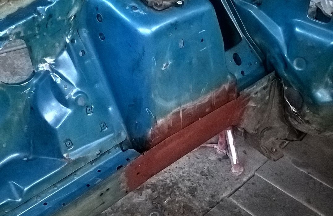

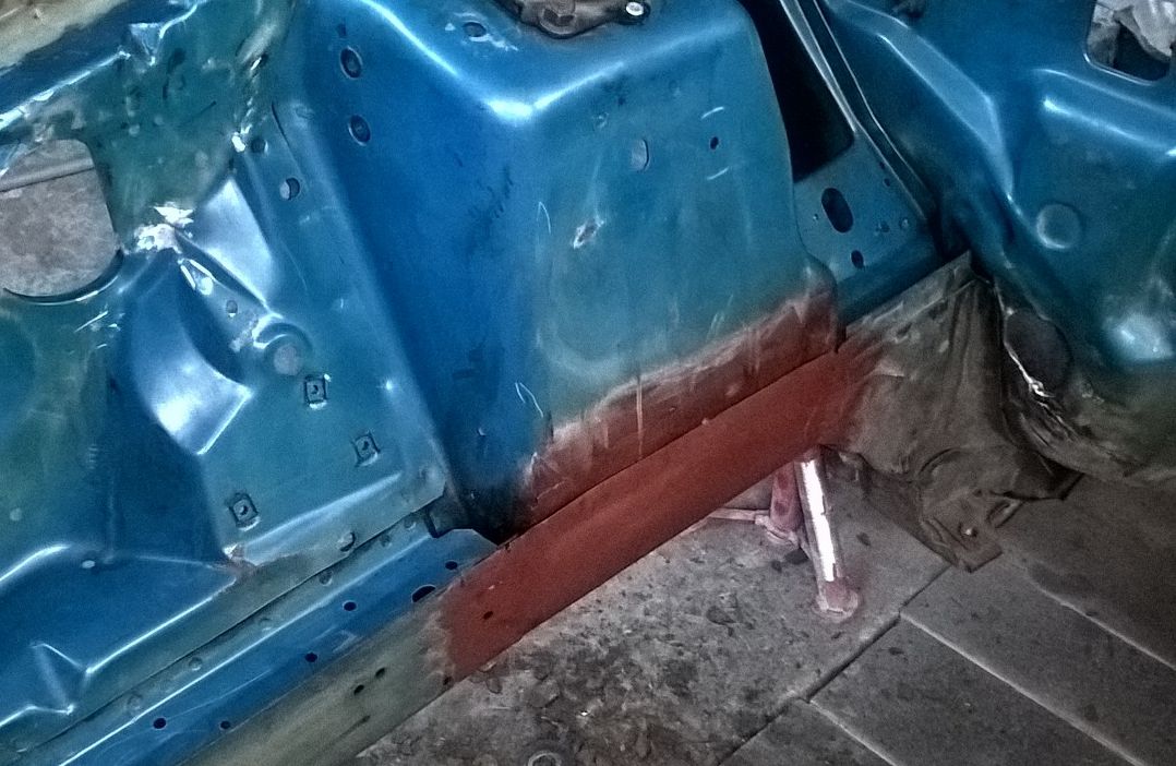

Post autor: danek » 2017-08-09, 22:01
A teraz fotki po odbudowie :)

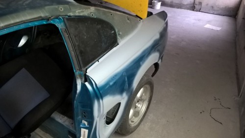

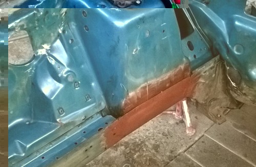

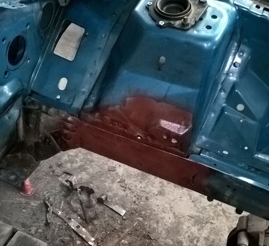

Post autor: danek » 2017-11-12, 00:07
No i jak się domyślałem mój lakiernik troszkę się ociąga ale obiecał mi że w końcu zacznie robić mi blachy :)
Tak żeby coś się działo dorzucam parę fotek z przed 1,5m.

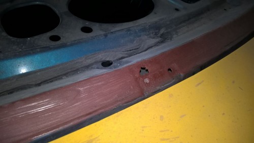

Post autor: danek » 2017-11-12, 00:11
Jak widać w tak już "leciwych" autach korozja pojawia się nawet pod klejem szyby.
Dobrze że zdecydowałem się na wycięcie szyb aby zrobić pełną inspekcję karoserii, dzięki temu pozbędę się całkowicie całej rdzy z auta :)

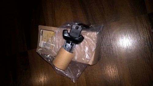

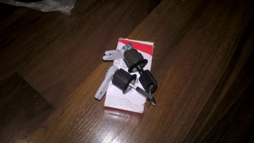

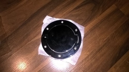

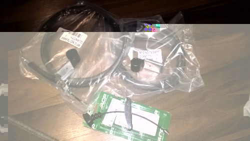

Post autor: danek » 2017-11-15, 23:22
Przyszło parę fantów :)

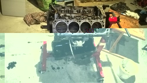

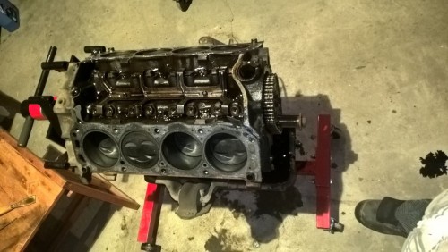

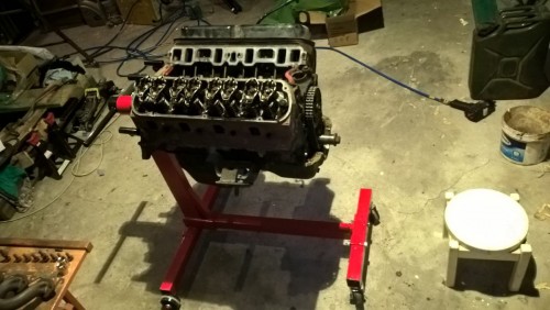

Post autor: danek » 2018-01-04, 02:28
no i coś tam nowego pojawia się na planie odbudowy autka :)
rozbebłeszyłem silnik (normalnie aż zainwestowałem w statyw/stojak do silników :) ), głowice poszły na sprawdzenie i/lub ewentualną naprawę/regenerację.
A tak na marginesie, ma ktoś może głowice GT40 na sprzedaż ??? :)
Zastanawiam się czy jeżeli mam już silnik na wierzchu i będzie dokładnie umyty przed złożeniem to czy go nie pomalować :)
Rezor
Posty: 1630
Model: SN95 GT
Post autor: Rezor » 2018-01-04, 08:28
Gt40 to rarytas. Chyba większość posiadaczy 302 ich szuka ;)
Posty: 2145
Post autor: stang232 » 2018-01-04, 10:15
Rezor pisze:Gt40 to rarytas. Chyba większość posiadaczy 302 ich szuka ;)
Jakby komuś w PL zbywały, to pewnie już bym je kupił ;)

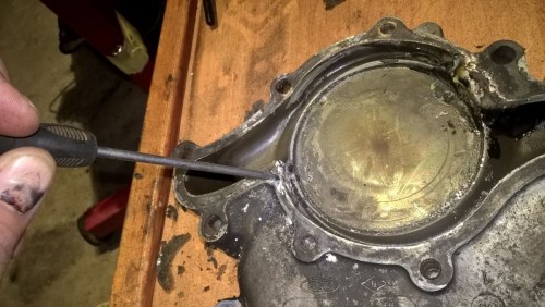

Post autor: danek » 2018-01-04, 18:30

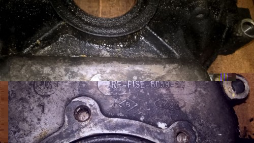

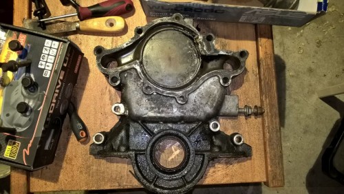

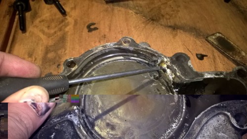

I pytanie,
Ma ktoś może taką osłonę rozrządu???
Jak widać ktoś nieźle z nią narozrabiał, oczywiście dzięki temu że ktoś ją pospawał i nie wyrównał gładzi na uszczelkę to miałem delikatne wycieki :(
(ciekawe po co była spawana bo nie jest popękana :) )

danek pisze:no i coś tam nowego pojawia się na planie odbudowy autka :)
Na LMR są nowe aluminiowe zestawy poniżej tysiąca dolców - nie GT40 ale zakładam, że podobne bo obiecują przyrost mocy.
Rezor
Posty: 1630
Model: SN95 GT
Post autor: Rezor » 2018-01-06, 19:23
Te zestawy są pod fiat tappet cam i rozwiercone pod 351w. Adaptery szpilek głowicy + nowe sprężyny to dobre 200 USD :) ale racja, jak już to warto założyć aluminium, prawie 20 kilo mniej
danek
Posty: 348
Model: SN95 GT 1994r :)
Kolor: Żółty
Post autor: danek » 2018-01-06, 22:38
hej
no dobr a co powiecie na to:
https://www.ebay.com/itm/302-FORD-GT40- ... OO&vxp=mtr" onclick="window.open(this.href);return false;
lub
https://www.ebay.com/itm/302-FORD-GT40P ... iX&vxp=mtr" onclick="window.open(this.href);return false;
