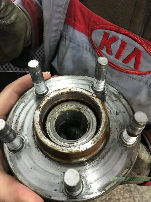

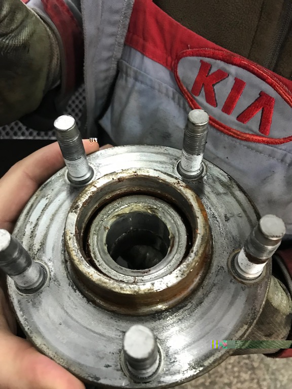

Wczoraj jadąc do pracy, zauważyłem, że słychać prawe przednie łożysko co na podnośniku się potwierdziło
Okazało się jeszcze, że lewe ma luzy, a także jest luz na końcówce drążka kierowniczego
Nie było, by w tym nic dziwnego, gdyby nie to, że w lipcu wymieniałem obie piasty na nowe
Raczej ciężko coś spartolić je montując więc były kiepskiej jakości
W przyszłym tygodniu będą nowe innej firmy

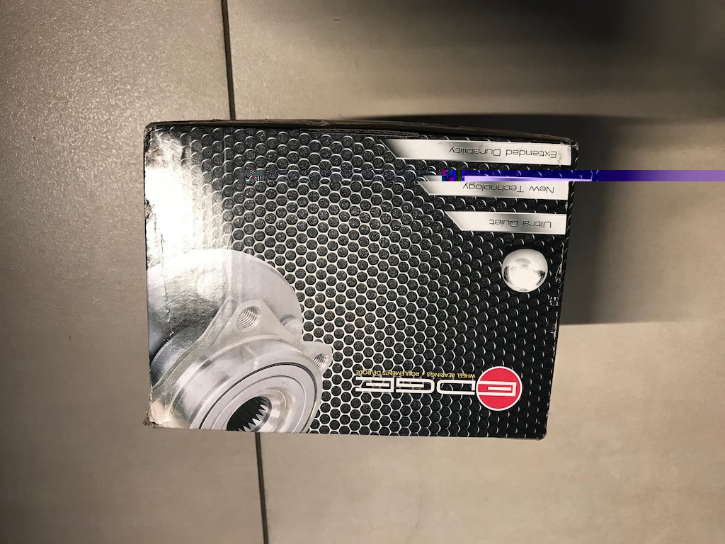

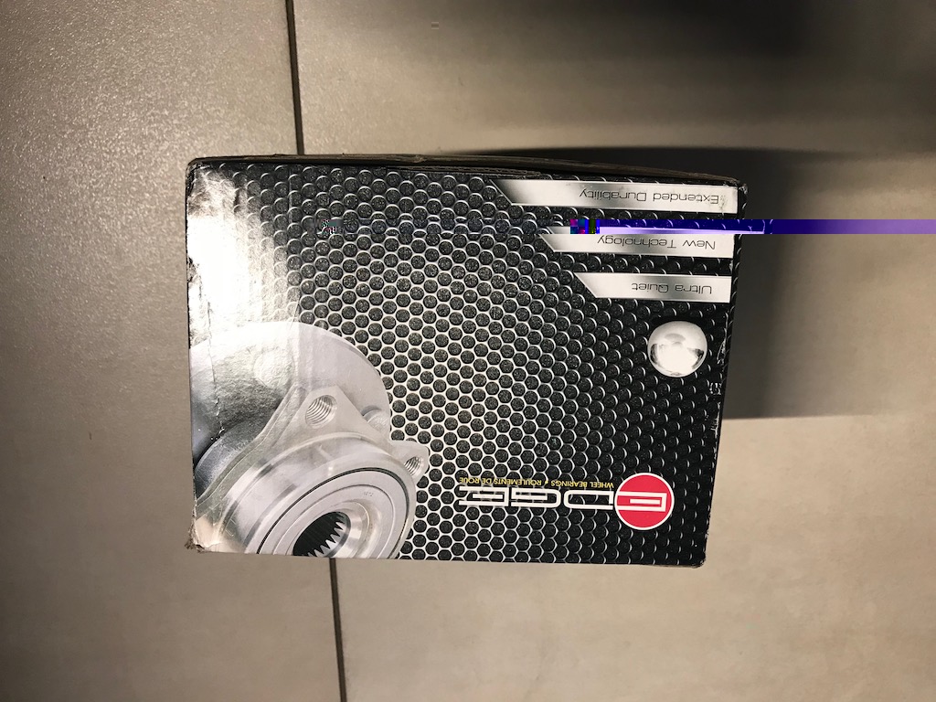

Piasty, które ostatnio zamawiałem do macha i wytrzymały 5 miesięcy i nie więcej jak 7000 km to "KML"
(Nie polecam)

A i oto winowajca

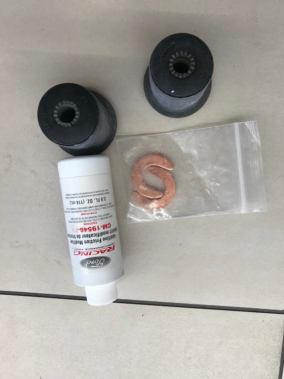

i lekarstwo
- Przemek64
- Posty: 1715
- Model: 1964 1/2 ,MACH1 i GT
Re: [Przemek64] MACH 1 2004

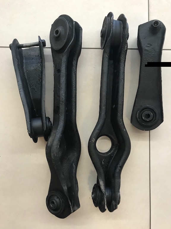

Wczoraj założyłem oryginalne wahacze, z nowymi tulejami do mocowania mostu, a także zregenerowanymi tulejami wszystkich tylnych wahaczy (gumowymi)
Na zimę to idealne rozwiązanie, bo zyskałem trochę komfortu i przestałem słyszeć most.
Zniknęły całkowicie drgania od wału przy prędkościach powyżej 160 km/h

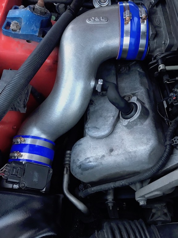

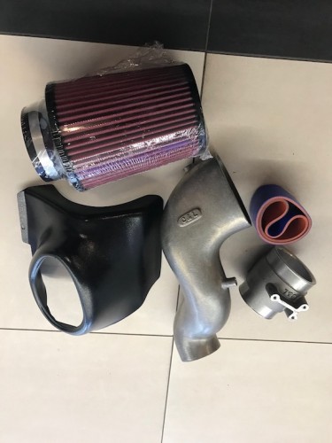

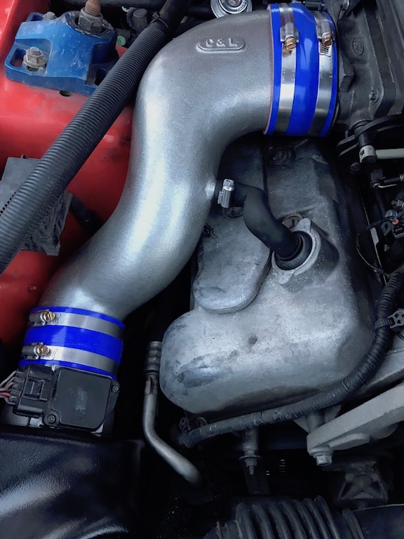

Przy okazji wymieniłem dolot i tu się zaczęły schody
Zapaliła się kontrolka od silnika. Po podłączeniu komputera okazało się, że jest zbyt uboga mieszanka (poza skalę), Brak poprawy w jeździe.
Dzisiaj wracam do poprzedniego, bo to jest niebezpieczne
Kilka pomysłów jest co może być przyczyną, ale może Wy macie jakieś swoje?

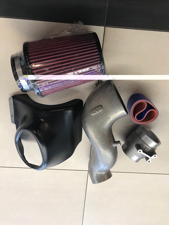

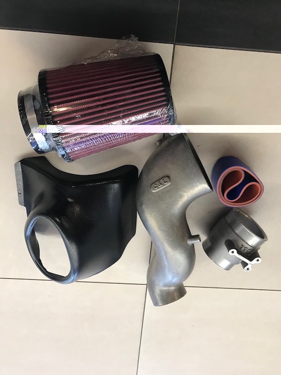

To zestaw, jaki założyłem (nie posiada on własnego czujnika do prze-pływki tylko miejsce, w jakim trzeba założyć stary a średnica jest większa)
https://www.americanmuscle.com/cnl-cai-0304mach1.html" onclick="window.open(this.href);return false;

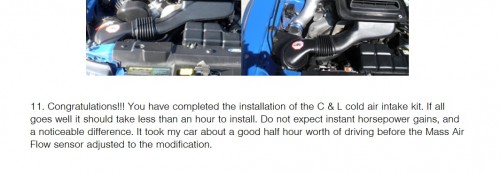

W instrukcji z AM, piszą - że auto potrzebuje kilka km,
cytat: ,,Nie oczekuj natychmiastowych wzrostów mocy i zauważalnej różnicy. Potrzebowałem około pół godziny jazdy samochodem, zanim czujnik Mass Air Flow dostosował się do modyfikacji."
Zmiany średnicy robi różnicę, czujnik przepływu masy powietrza musi być skalibrowany do większej średnicy od fabrycznej.
Teraz przesyła do kompa, że widzi mniej powietrza , a faktycznie idzie więcej - więc paliwa jest za mało w stosunku do powietrza i jest ubogo.
