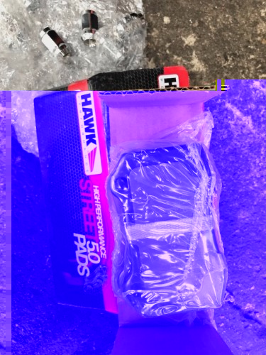

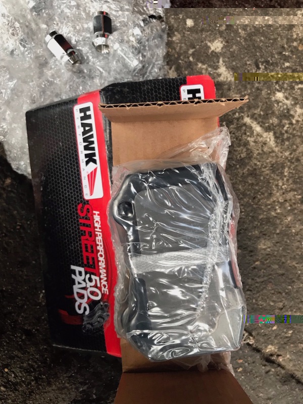

W między czasie trzeba się było zająć się hamulcami bo pora była na tylne tarcze i klocki a klocki przednie Power Stop Z16 nie dawały rady :dobani:
Na przód sprawdzone Klocki Hawk HPS 5.0 które jako jedyne wytrzymują moją jazdę. :ok:
Tył Tarcze EBC i klocki EBC yellow, powinny wystarczyć.
Musiałem także zwiększyć dystanse przedniez 20mm na 25mm bo oryginalne felgi nie wchodziły na zaciski Brembo. :kwasny:

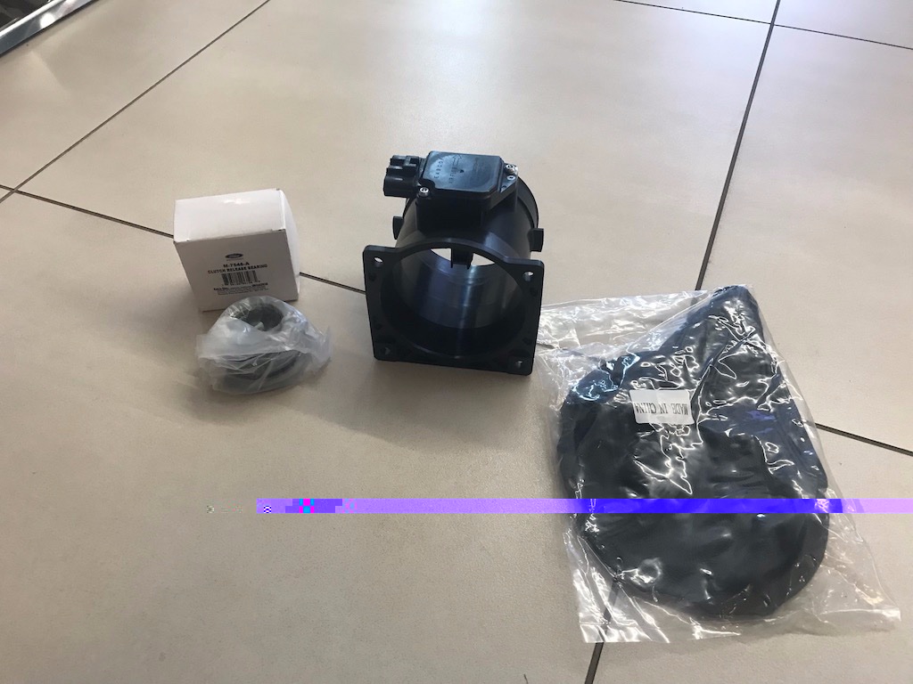

Dzisiaj przyszedł mikołaj :super: Tak się jakoś złożyło, że paczuszki przyszły dzisiaj.
1) Wał aluminiowy z Summita
2) Łożysko oporowe
3) Przepływka 90 mm Ford Performance
4) Mieszek do przekładni (miałem brzydki)
5) Uszczelka tłumika. Jest jednorazowa a by wymienić łożysko trzeba wyjąć tłumik.
Dzisiaj się okaże co się zmieni po wymianie wału :niepewny:
