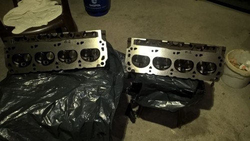

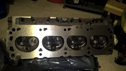

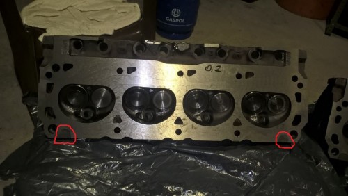

A tak ogólnie to wczoraj wróciły głowice.
Wymienione wszystkie uszczelniacze zaworów (6 miało urwane główki).
Czyszczenie wszystkich kanałów.
Szlif gładzi pod uszczelkę o 0,2mm + szlif gładzi gniazd zaworów.
Niepokoi mnie tylko jedna sprawa, jedna z głowic wydaje się jak by miała ściągnięte więcej materiału (tak jak by w przeszłości ktoś naprawiał gładź tylko jednej głowicy).
na fotce zaznaczyłem znaki, jeden z nich jest już prawie niewidoczny, na drugiej głowicy jak widać znaki są dobrze widoczne i jest jeszcze tam sporo materiału.
Oddać tą drugą i niech wyrównają czy zostawić jak jest ???

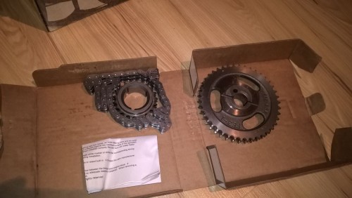

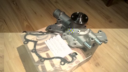

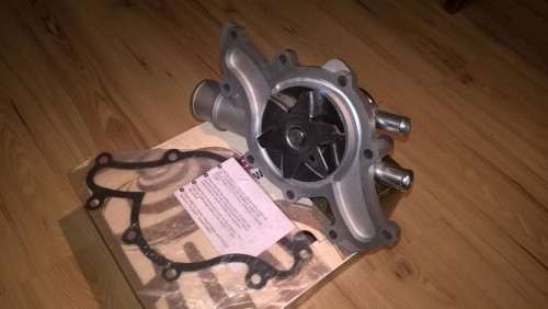

Przyszła pompa i rozrząd :)

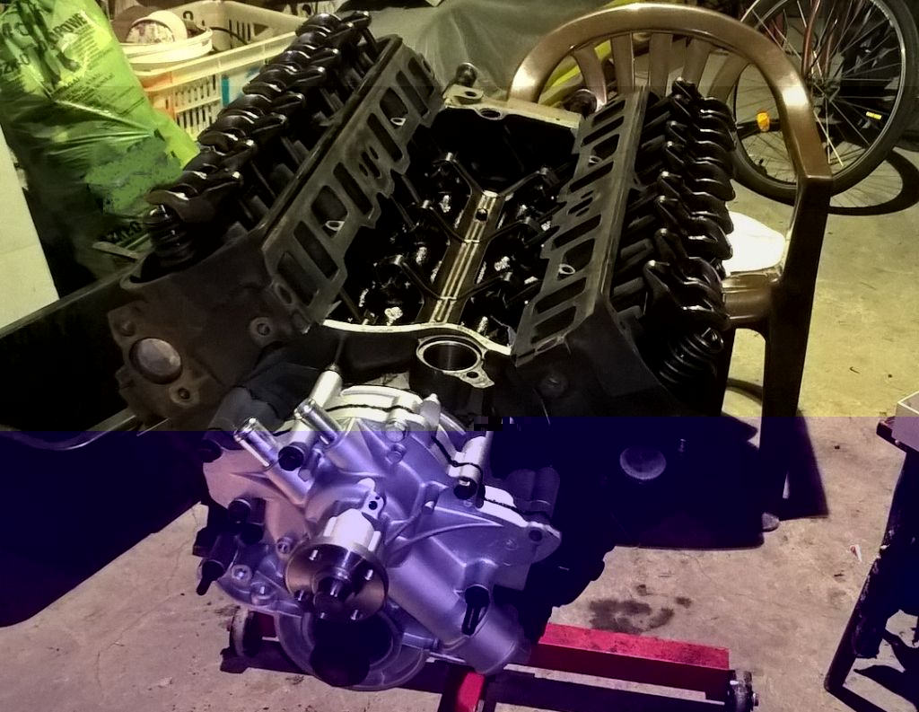

Post autor: danek » 2018-01-22, 15:27

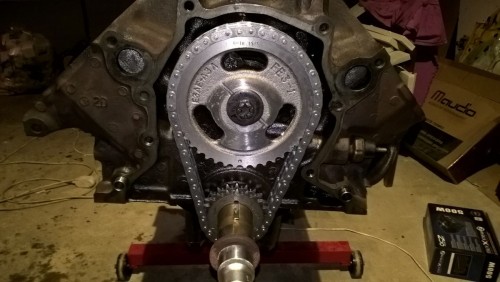

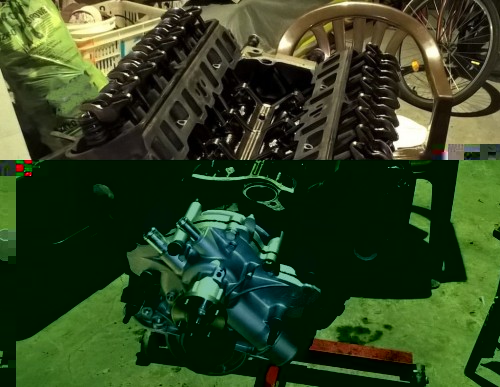

Rozrząd na bloku :)

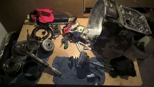

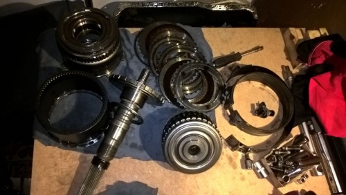

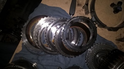

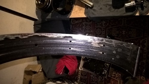

No i czas powoli sprawdzić skrzynie.
Po rozebraniu aż dziwie się że w ogóle to działało :)
Oczywiście na stole leżą nie wszystkie części, kolejna porcja już pod stołem :)
Druga fotka wyjaśnia czemu nie chciał palić gumy (dobrze że w ogóle chciał jechać) :zdegustowany:
Pierwsza fotka wyjaśnia czemu miałem problemy z 4 biegiem (O/D) - po prostu już go nie było :przestraszony:

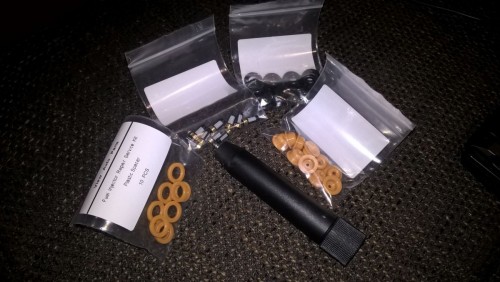

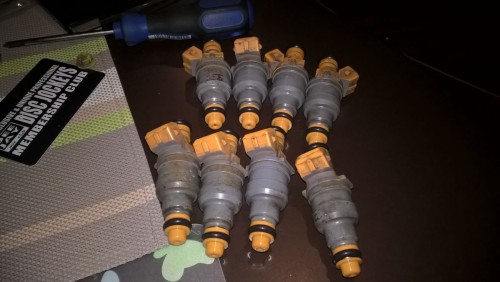

Przyszedł zestaw regeneracyjny wtryskiwaczy i został natychmiastowo założony :)

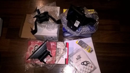

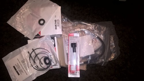

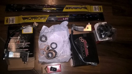

No i zaczyna się, w przeciągu 2 tygodni przyjdzie duuuuuuuuuużo paczuszek z nowymi elementami do konika :)
Normalnie kolejny Mikołaj w tym roku :)
Na razie to:
Przewody hamulcowe przód
gałka włącznika świateł
zestaw regeneracyjny pompy wspomagania

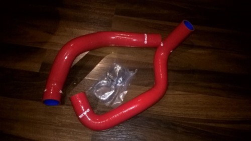

Jak pod maską ma być czerwono to niech będzie w całości :)

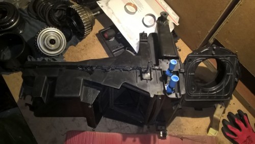

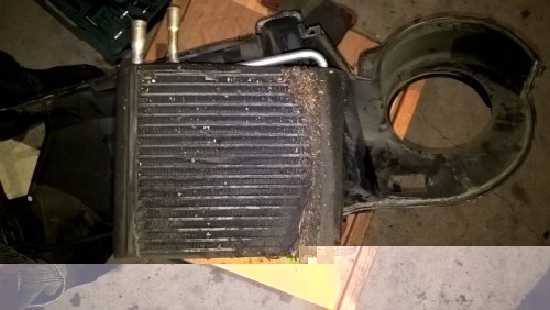

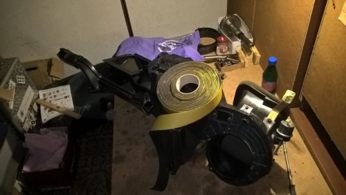

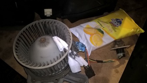

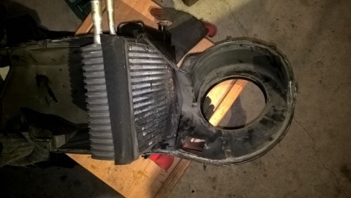

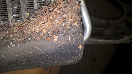

Jako że auto ma być dokładnie odnowione to postanowiłem również rozebrać cały mieszalnik powietrza (już jakiś czas temu) a muszę przyznać że nie było to łatwe bo jest w zasadzie nie rozbieralny (cała obudowa jest klejona).
Po rozebraniu okazało się że za filtr robi po prostu chłodnica klimy co widać na fotkach, znalazł się nawet mały "oschły" robaczek :)
danek
Posty: 348
Model: SN95 GT 1994r :)
Kolor: Żółty
Post autor: danek » 2018-02-27, 22:44

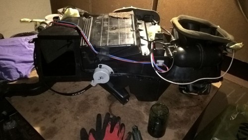

W ostatnią sobotę udało mi się w końcu poskładać całość mieszalnika do kupy.
Oczywiści pomijam już fakt że tydzień wcześniej musiałem całą obudowę skleić (uff to był nie lada wyczyn :) ).
Wszystkie gąbki uszczelniające które znajdowały się na przegrodach mieszalnika zostały oczywiście wymienione i całość dokładnie umyta.

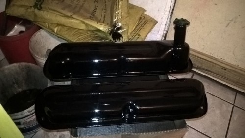

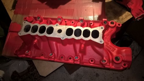

Post autor: danek » 2018-03-01, 23:35
Część dalsza mojego (jak na razie :D ) monologu :)

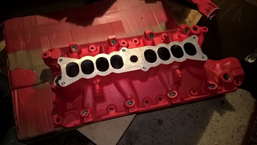

popiaskowane i odmalowane pokrywy zaworów i dolna część dolotu - nie sądzicie że piękna czerwień ;)

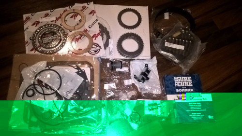

A tak ogólnie to kolejne cząstki pojawiły się na planie :cool:
- Kompletny zestaw naprawczy skrzyni (pobrałem nawet części które właściwie mam u siebie sprawne ale nie mam zamiaru znowu rozwalać skrzyni bo poszło coś co mogłem wymienić od razu a pożałowałem paru zł)

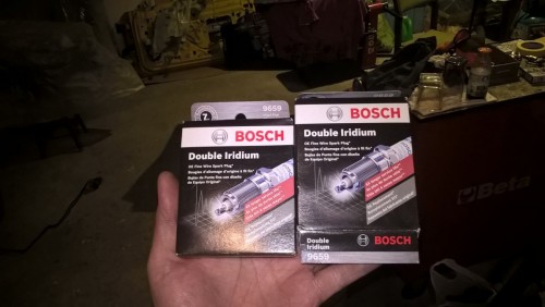

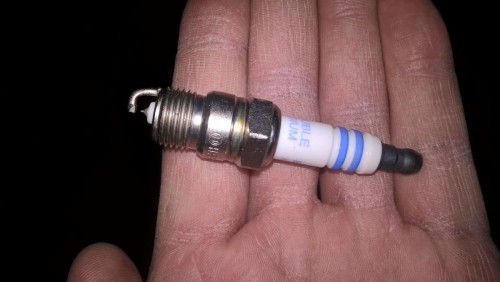

- Nie żałowałem również na świece, poszły double Iridium.
