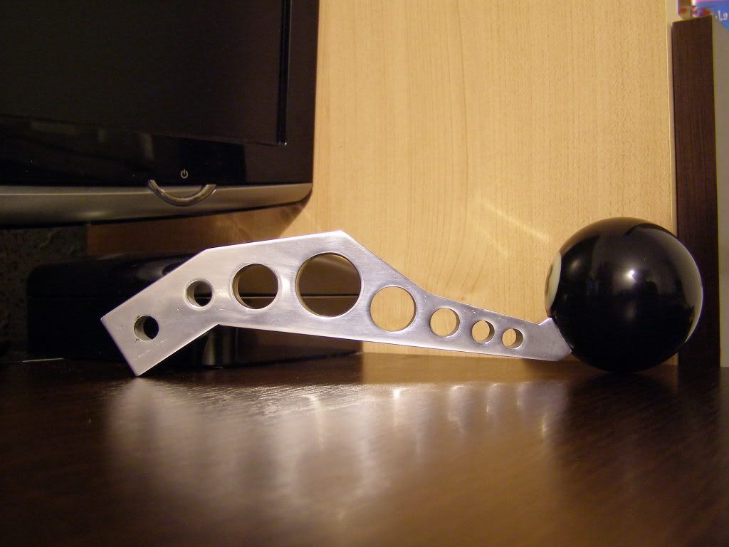

Post autor: Baz_One » 2009-03-14, 11:19
co wy na to ? :D
taki gadzet bo oryginalna dźwignia jest conajmniej śmieszna :)
ale nagorsze jest to ze padł mi silnik :( czeka go remont kapitalny co akurat mnie w ogole nie cieszy :(

Post autor: Radek » 2009-03-14, 12:39
Lewar kozacki!
A co się stało z silnikiem? Panewki, pierdzionki, głowica? Były jakieś oznaki olejowe wcześniej?
