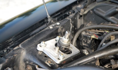

Po zmianie amorów i założeniu płytek regulacyjnych na kielichy Mach trzyma się lepiej ale koła dalej są w minusie i to 2,5 stopnia :(
Zastanawiałem się dlaczego nic z tym nie można zrobić i dzięki pomocy Witka doszliśmy do wniosku że płytki są odwrotnie zamontowane czyli lewa zamieniona z prawą :zawstydzony:
Jak myślicie czy zmieni się kąt kół przednich? Czy to pomoże? :niepewny:

Post autor: stang232 » 2016-06-09, 17:19
Ja mam cc od BBK wiec trochę inne.
Ale otwory mam wzdłuż, mimo to koła też mam na minusie.
Jak znajdę kartkę z parametrami jak mam ustawione to ci podeśle.
Posty: 2134
Re: [Przemek] MACH 1 2004
Post autor: stang232 » 2016-06-09, 17:23
znalezione w necie zamontowane cc griggsa
