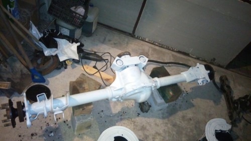

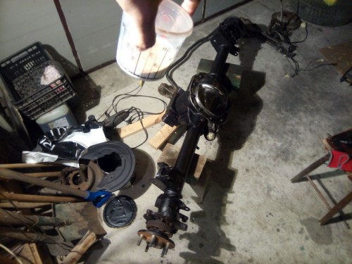

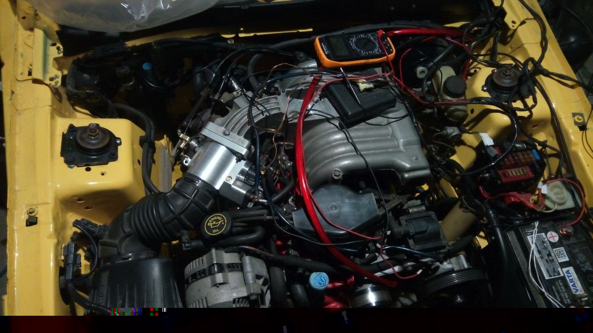

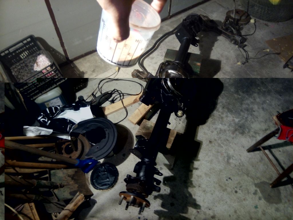

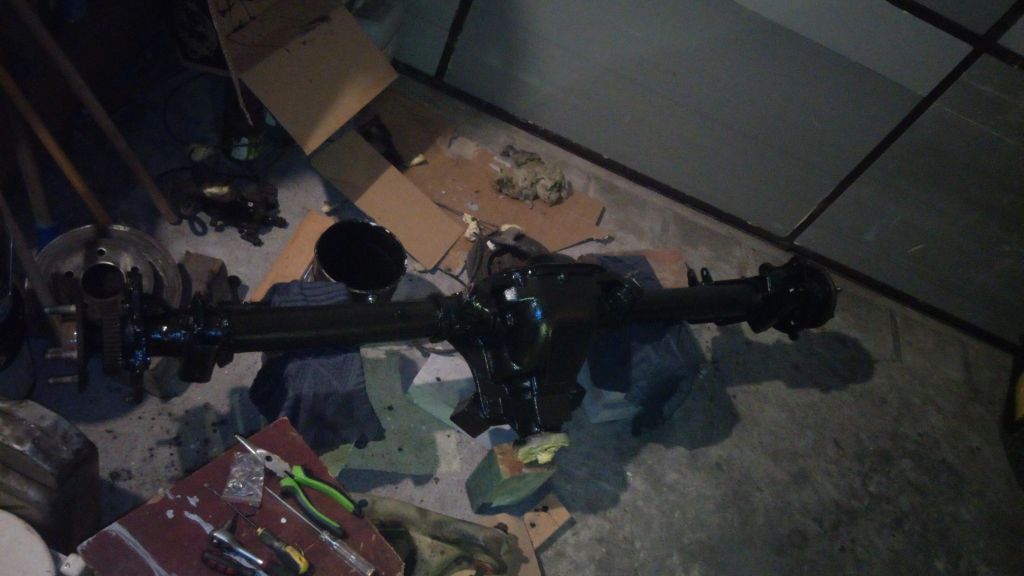

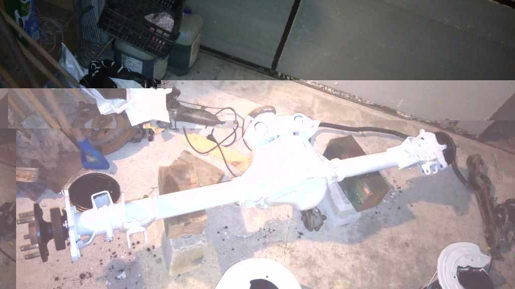

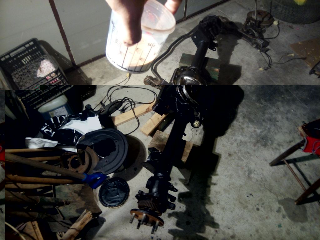

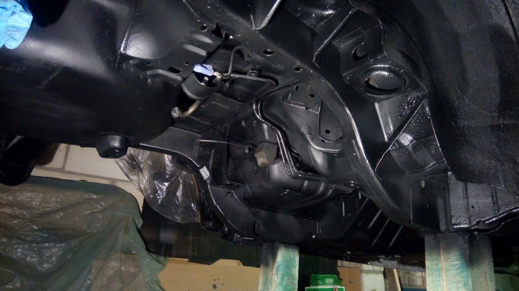

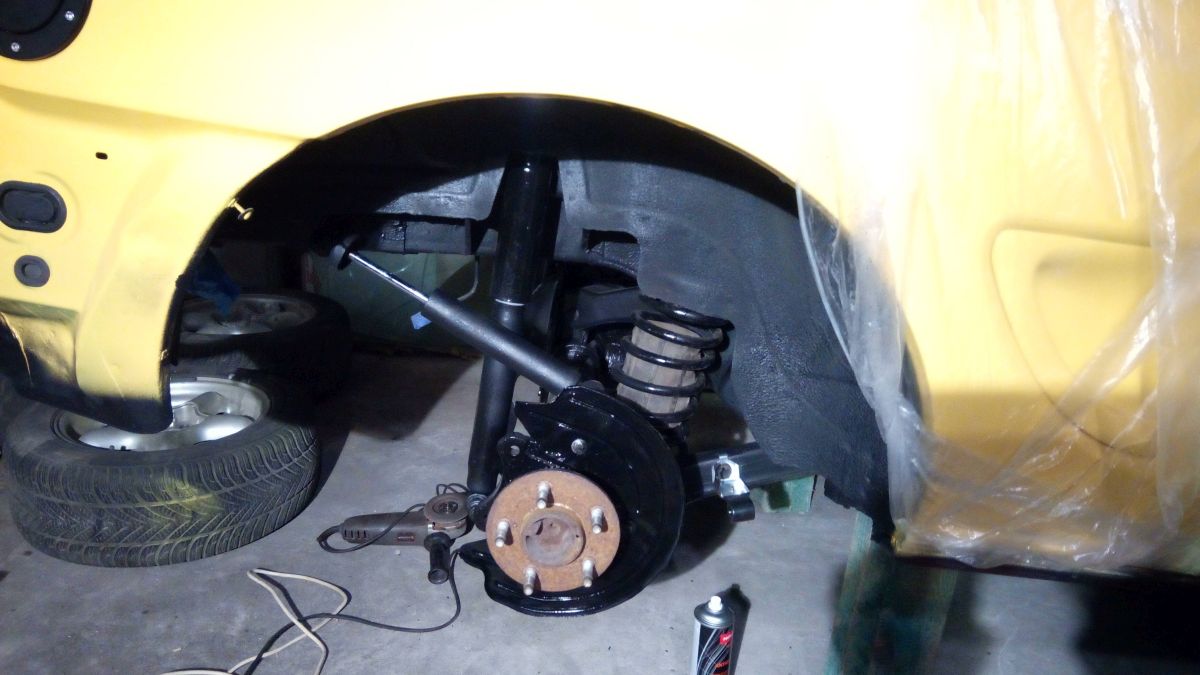

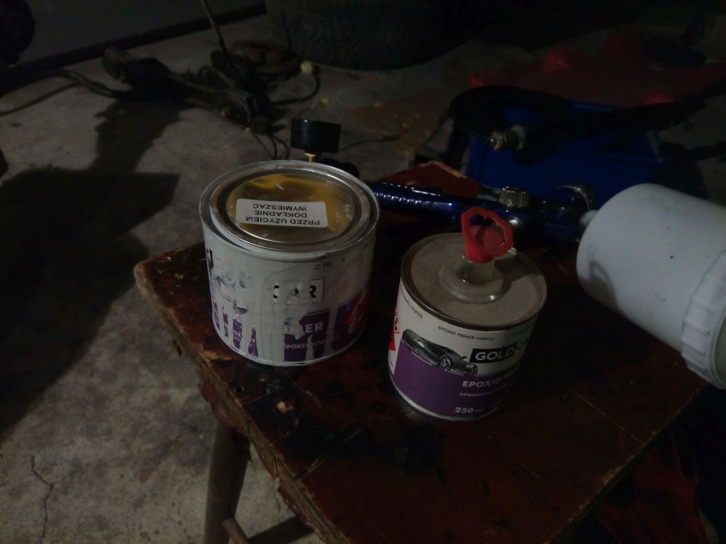

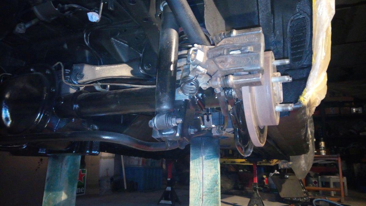

No dobra, parę świeżych wieści z mojego projektu :)

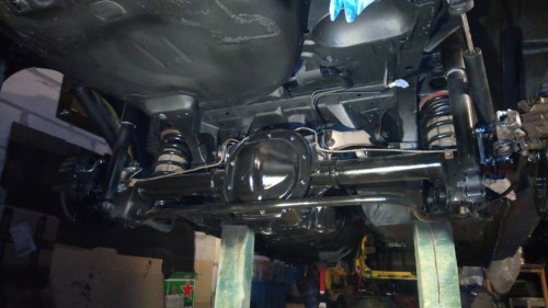

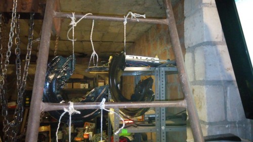

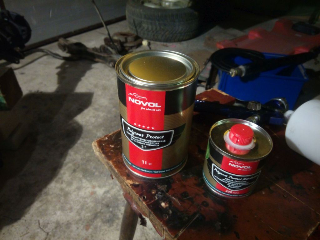

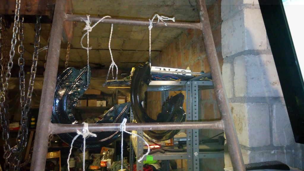

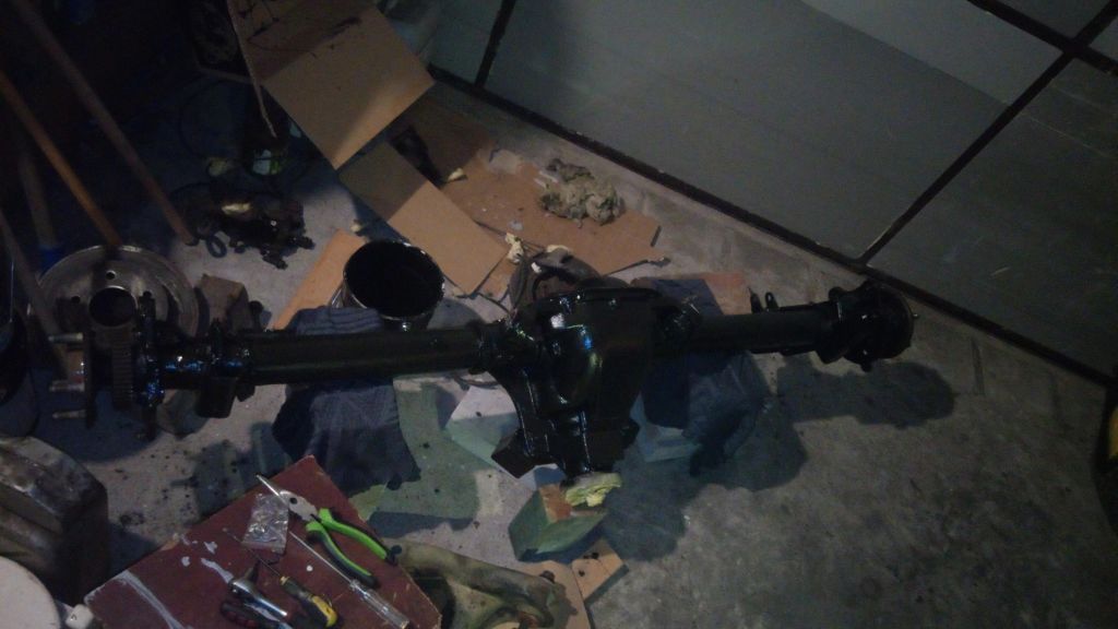

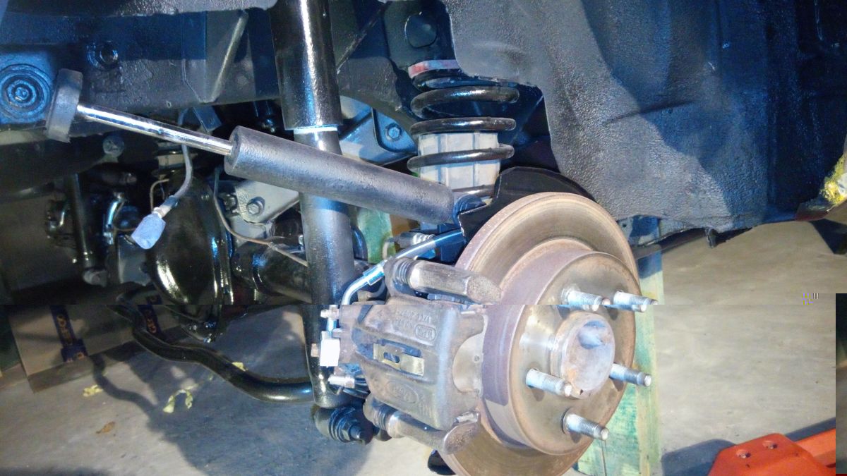

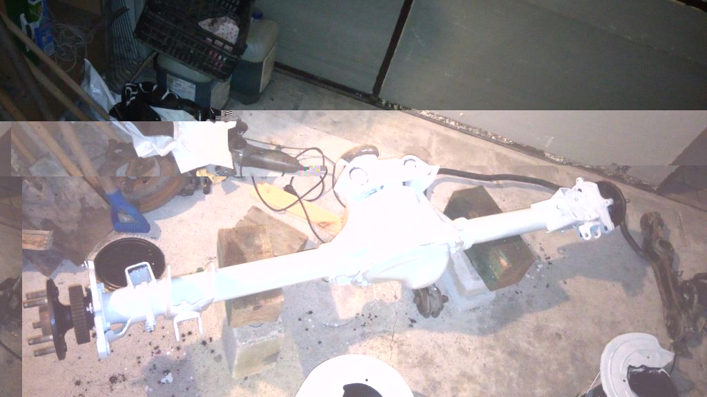

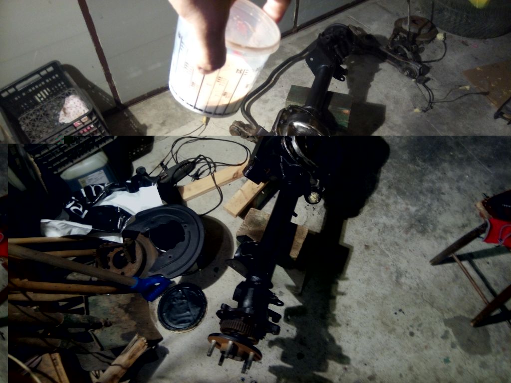

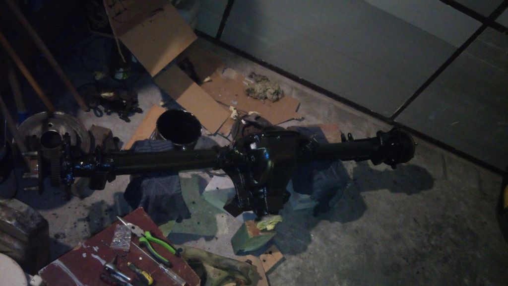

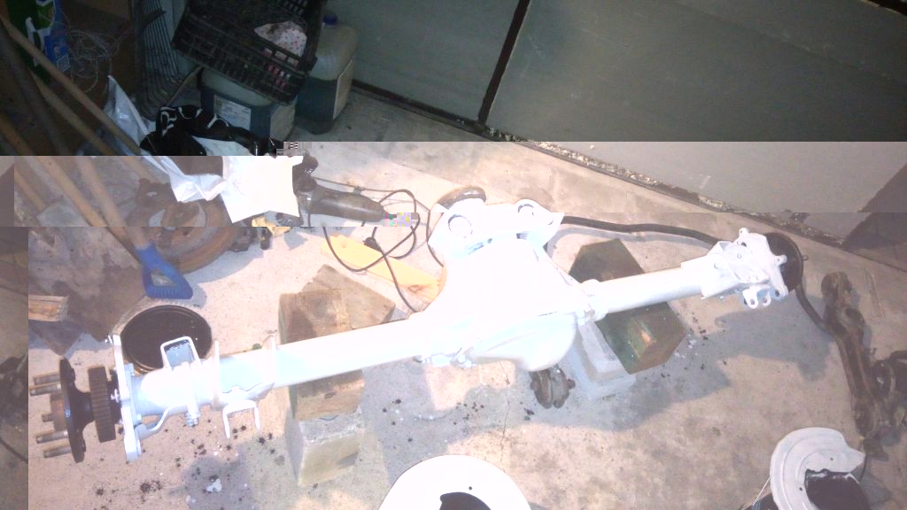

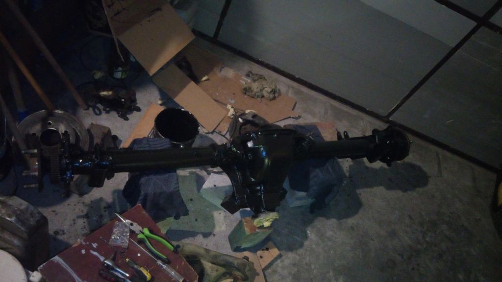

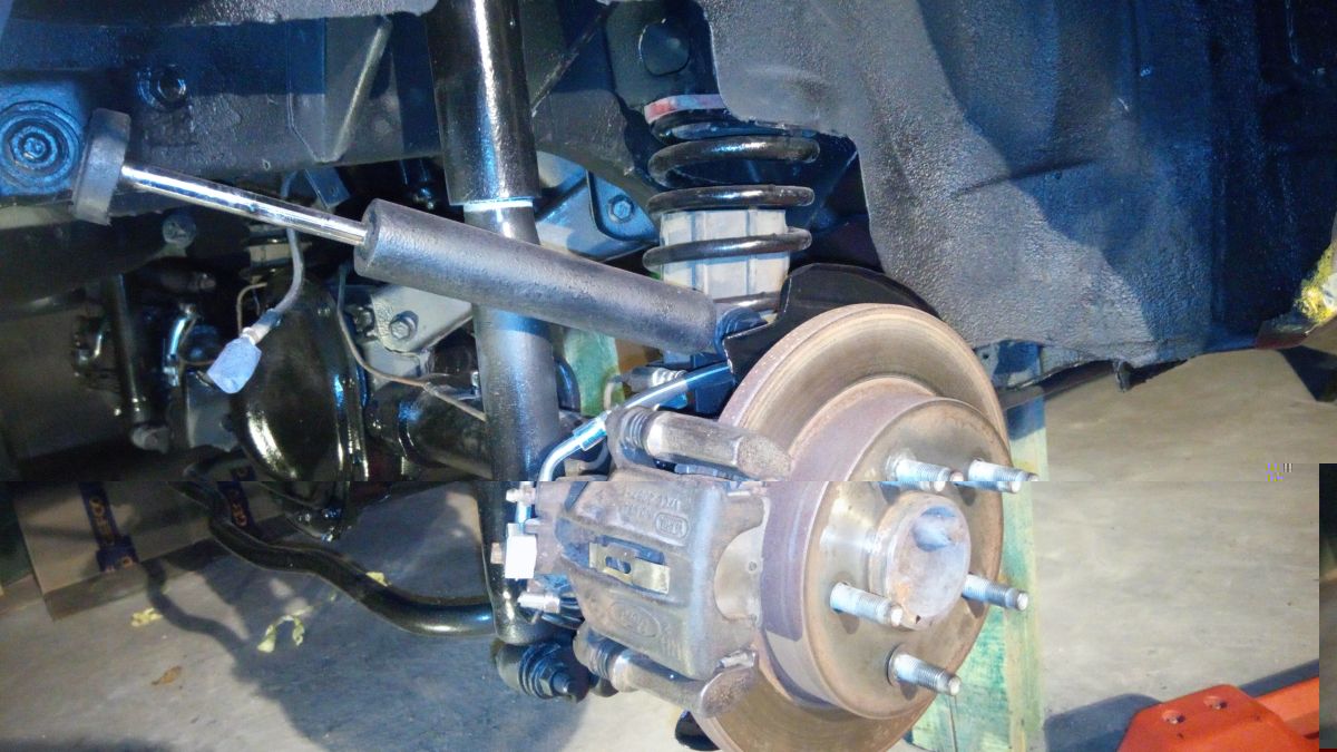

Most:
- wyszorowany z rdzy i na fotce 1 widać efekt pomalowania "mleczkiem" które reaguje z rdzą (zawsze gdzieś jakieś ziarenka rdzawe zostają więc wolałem rudą zaatakować dla pewności taką metodą :) )

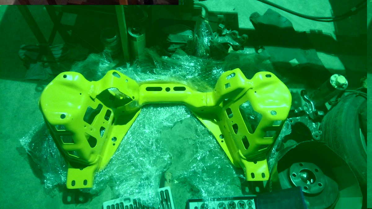

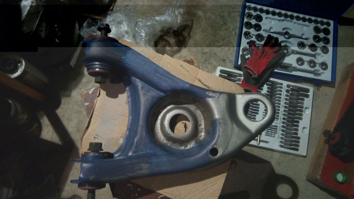

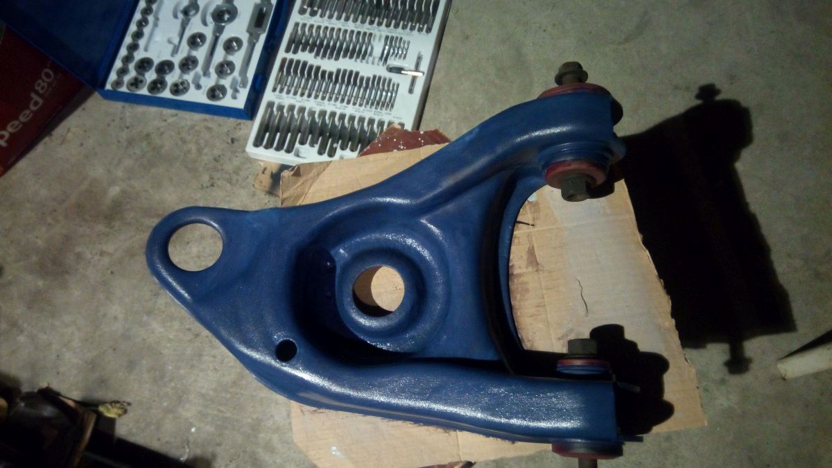

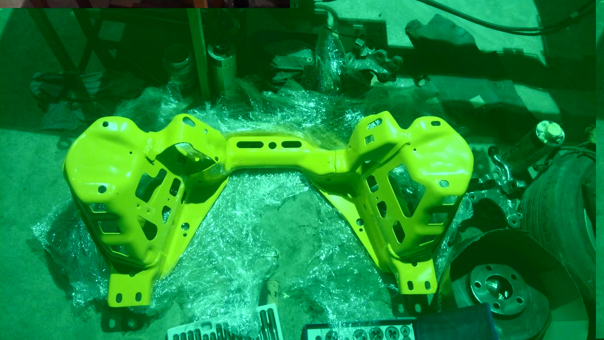

- fotka 2 i 3 epoksyd i pomalowany nim most

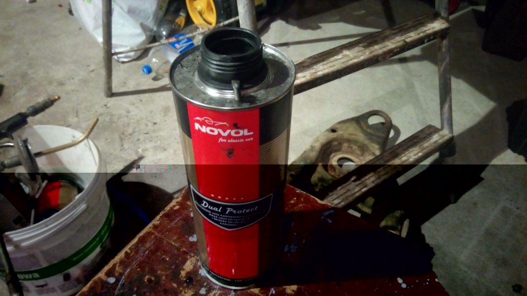

- fotka 4 i 5 zewnętrzna warstwa polycoat protect Novol

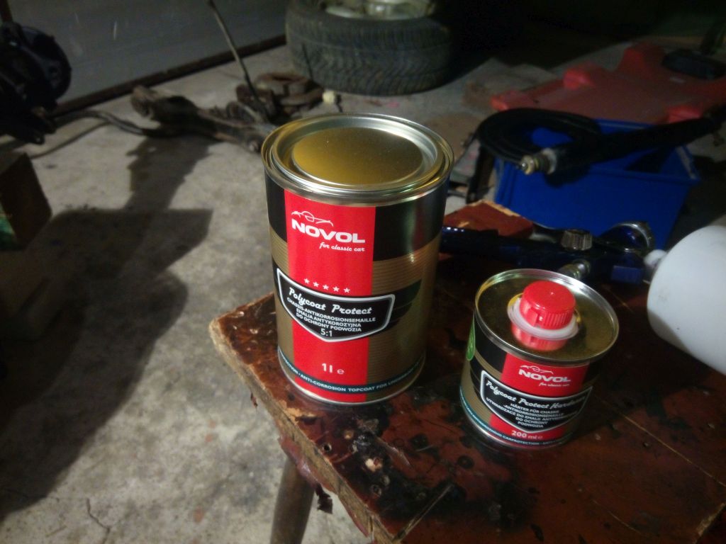

danek

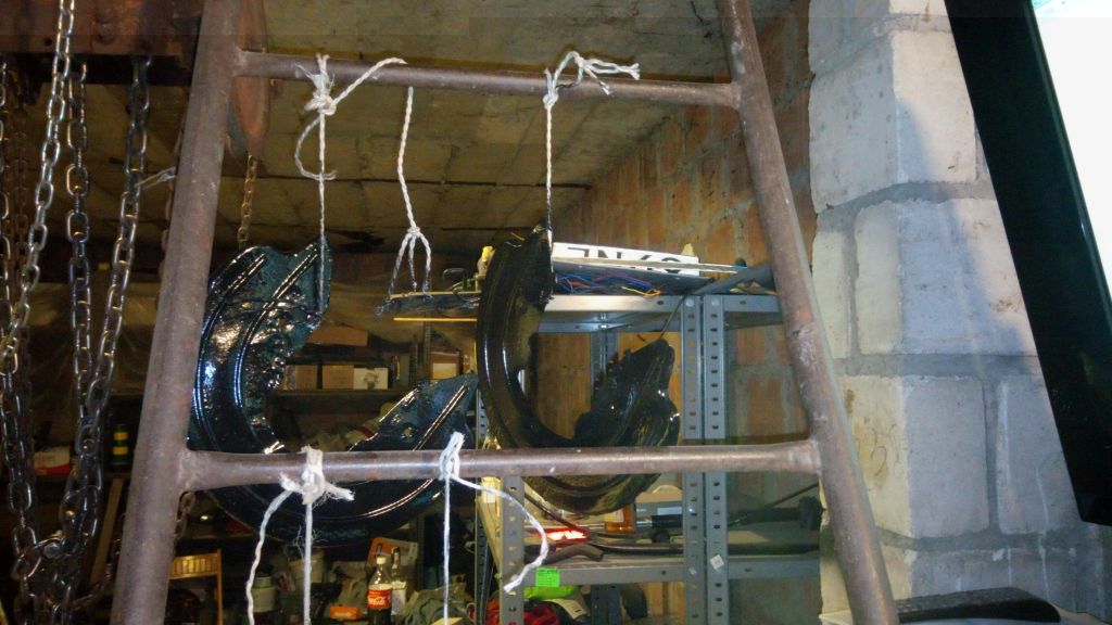

Podobnie cała reszta elementów tylnego zawieszenia :)
Posty: 1757
Post autor: Michał P. » 2018-10-01, 19:37
Ooo aż mnie zainspirowałeś na zrobienie tego w wiosne/lato w moim :D
Jakich środków użyłeś ? Mógłbyś rozpisać ?
danek
Posty: 348
Model: SN95 GT 1994r :)
Kolor: Żółty

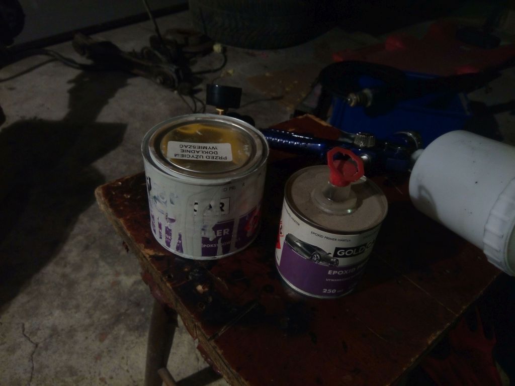

Post autor: danek » 2018-10-02, 16:55

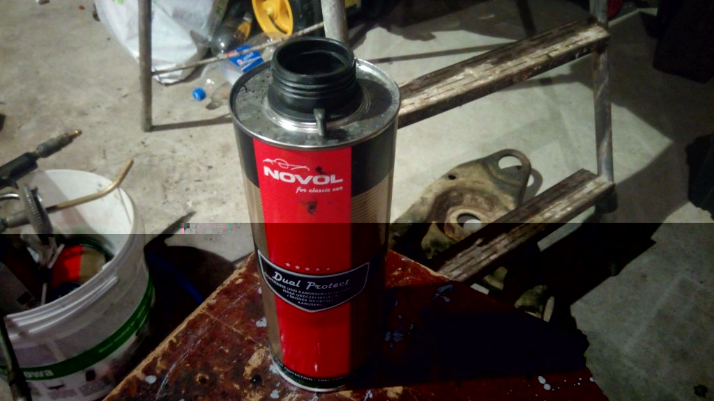

danek pisze: na fotce 1 widać efekt pomalowania "mleczkiem" które reaguje z rdzą (zawsze gdzieś jakieś ziarenka rdzawe zostają więc wolałem rudą zaatakować dla pewności taką metodą :) )

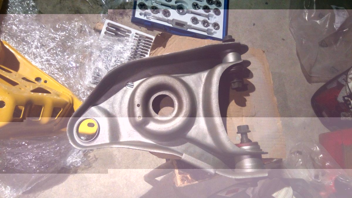

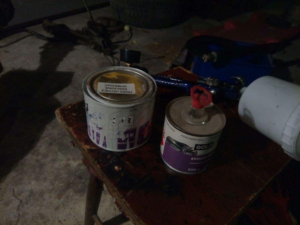

- fotka 2 epoksyd

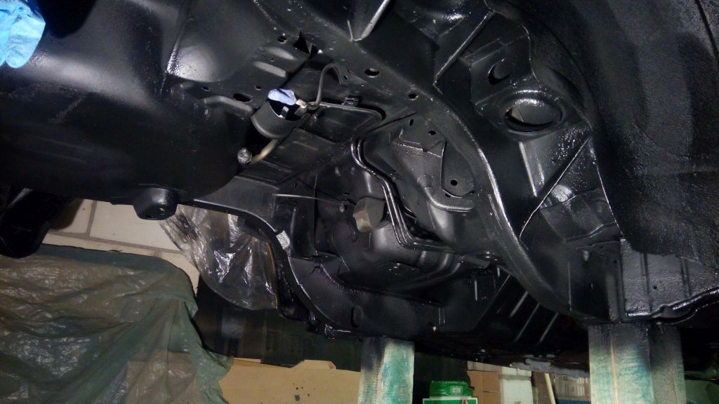

- fotka 4 zewnętrzna warstwa polycoat protect Novol
Te mleczko to nie wiem co to jest dokładnie i jak się nazywa, dostałem to coś u lakiernika w firmie w której pracuję (1litr kosztuje około 130-200 zł więc nie tanio)
nakładasz to pędzlem na odrdzewioną powierzchnię. Mleczko reaguje z powierzchnią metalu i rdzą tworząc czarną powłokę (wpada delikatnie w fiolet)
Po tym zabiegu położyłem dwuskładnikowy epoksyd (na fotkach z firmy GoldCar ale jak zabrakło to kupiłem NOVOL też dwuskładnikowy epoksyd do klasyków)
No i ostatnia warstwa Polycoat Protect Novol - też do klasyków Novol-a
Zresztą widać wszystko na fotkach ale jak potrzebujesz podpowiedzi to na pewno coś podpowiem :)
P.S.

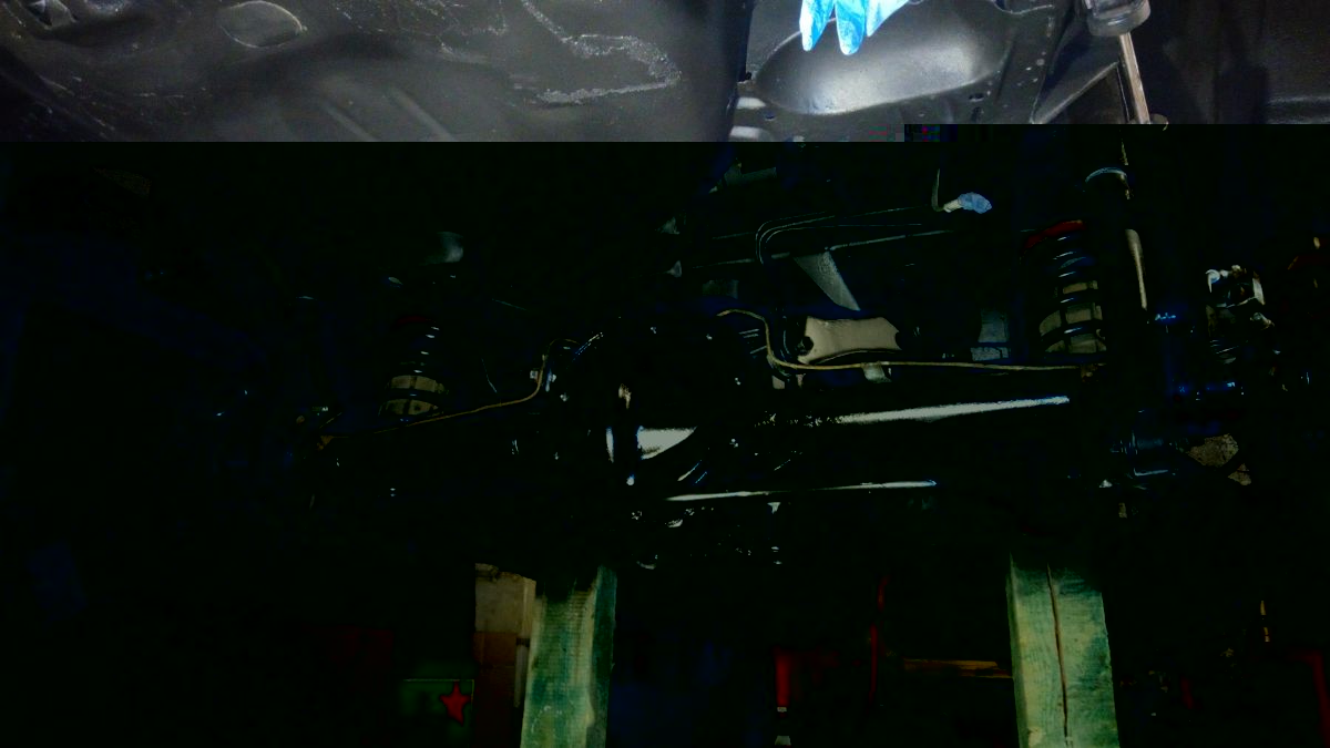

Spód też cały mam już zakonserwowany (do tego jeszcze inny środek) tylko muszę zrobić fotki :)

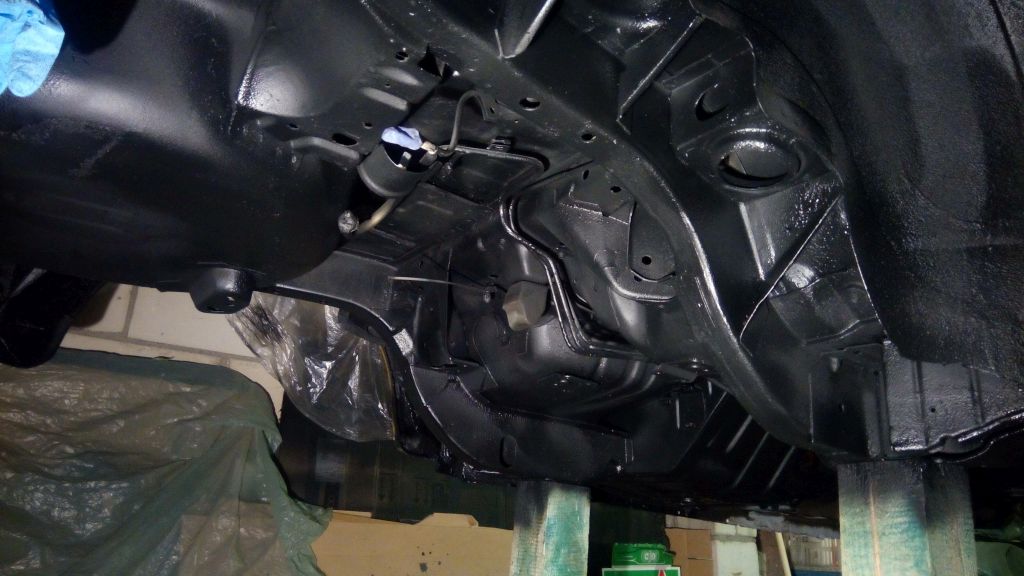

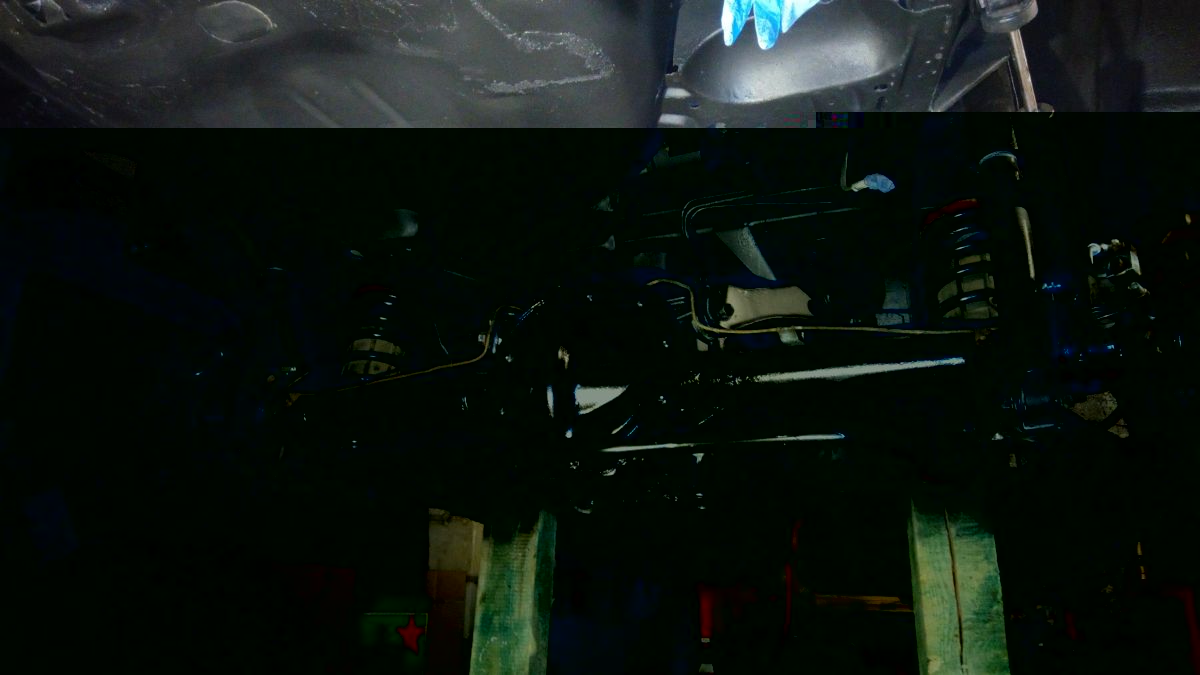

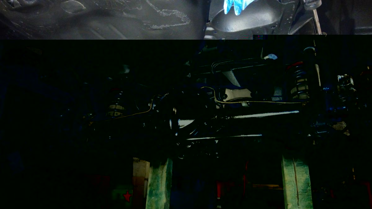

Post autor: danek » 2018-10-05, 08:45

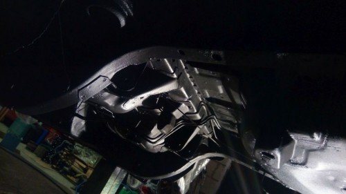

A teraz fotki zakonserwowanego spodu :)
Oczywiście tak samo wygląda i przednia część podłogi ale ciężko podejść z aparatem żeby cokolwiek było widać.

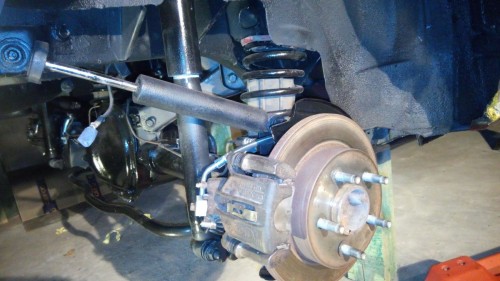

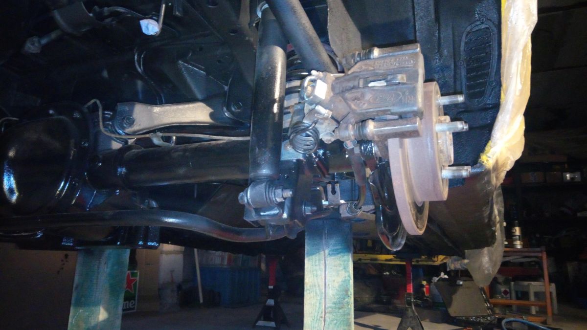

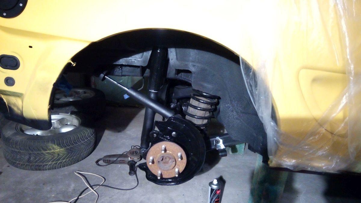

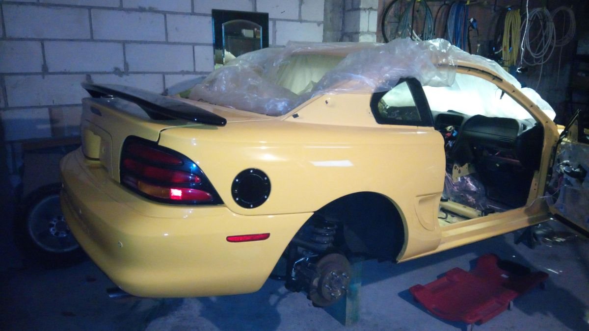

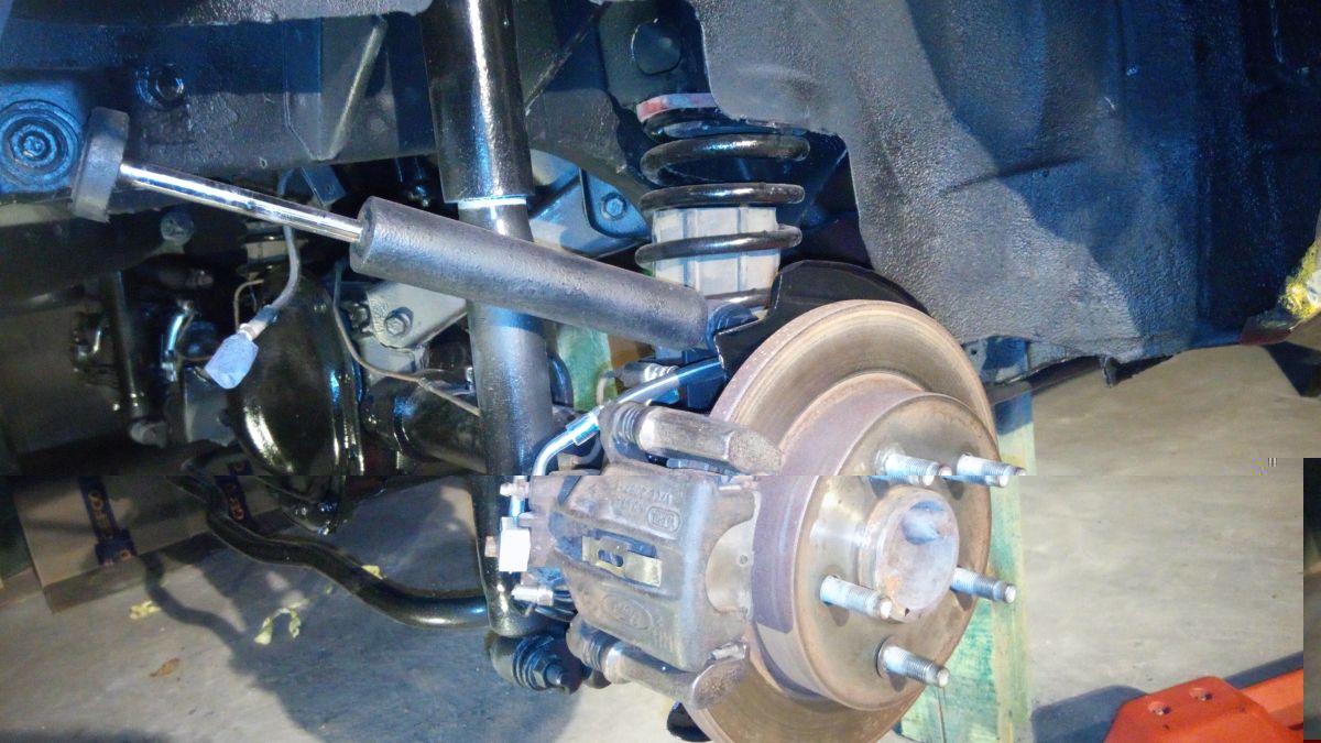

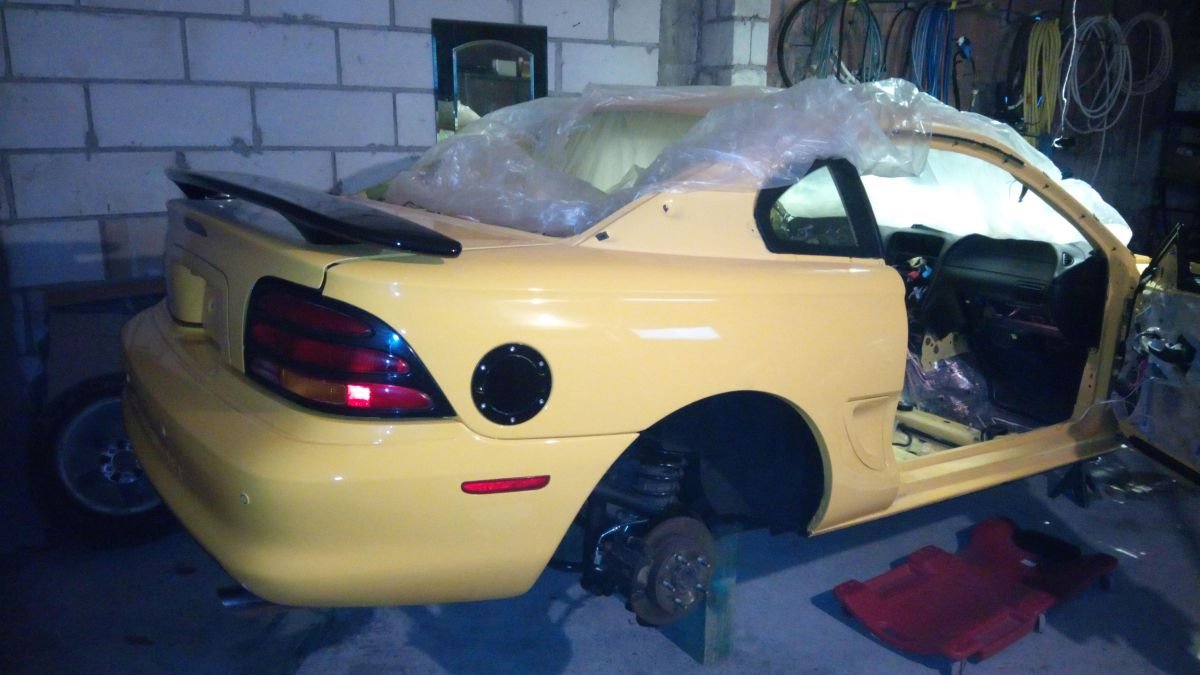

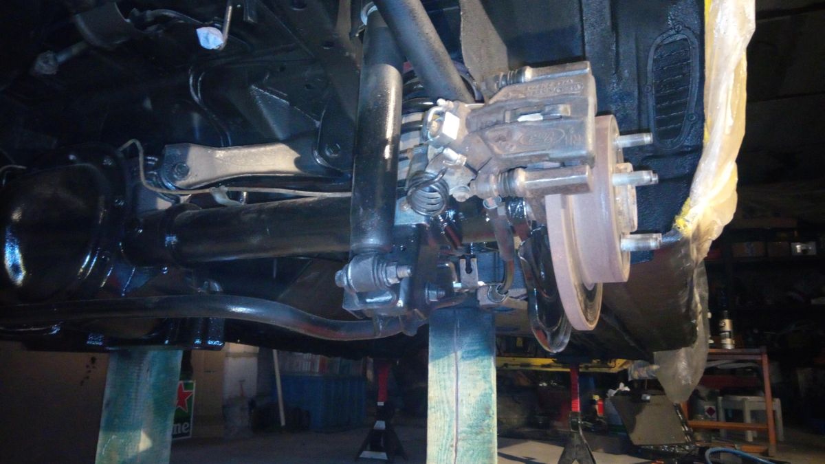

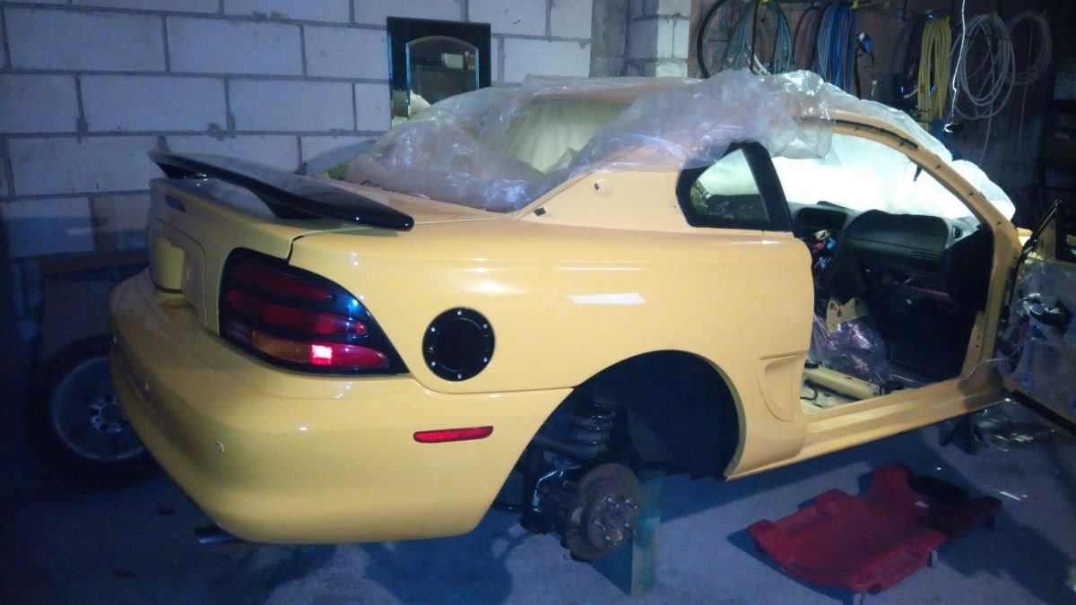

Post autor: danek » 2018-10-09, 10:57
No i się udało. Most, zawieszenie i układ hamulcowy już na miejscu (jeżeli chodzi o tył :))
Oczywiście nowe przewody hamulcowe (również elastyczne) + linki od ręcznego
Tarcze i klocki o dziwo jak nówki więc wykorzystałem te co były.

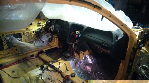

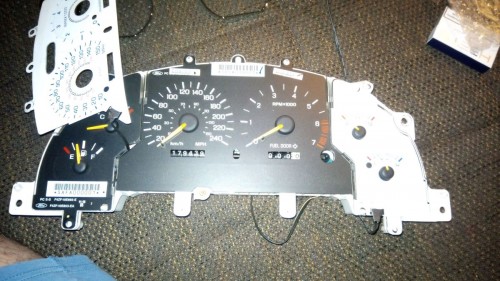

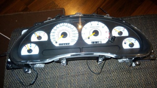

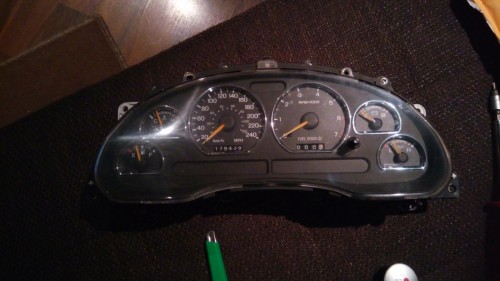

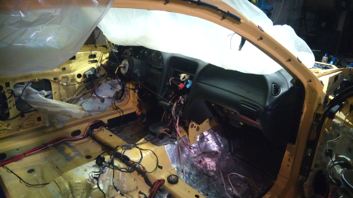

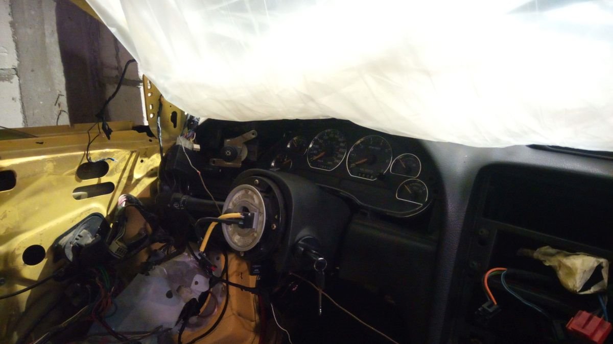

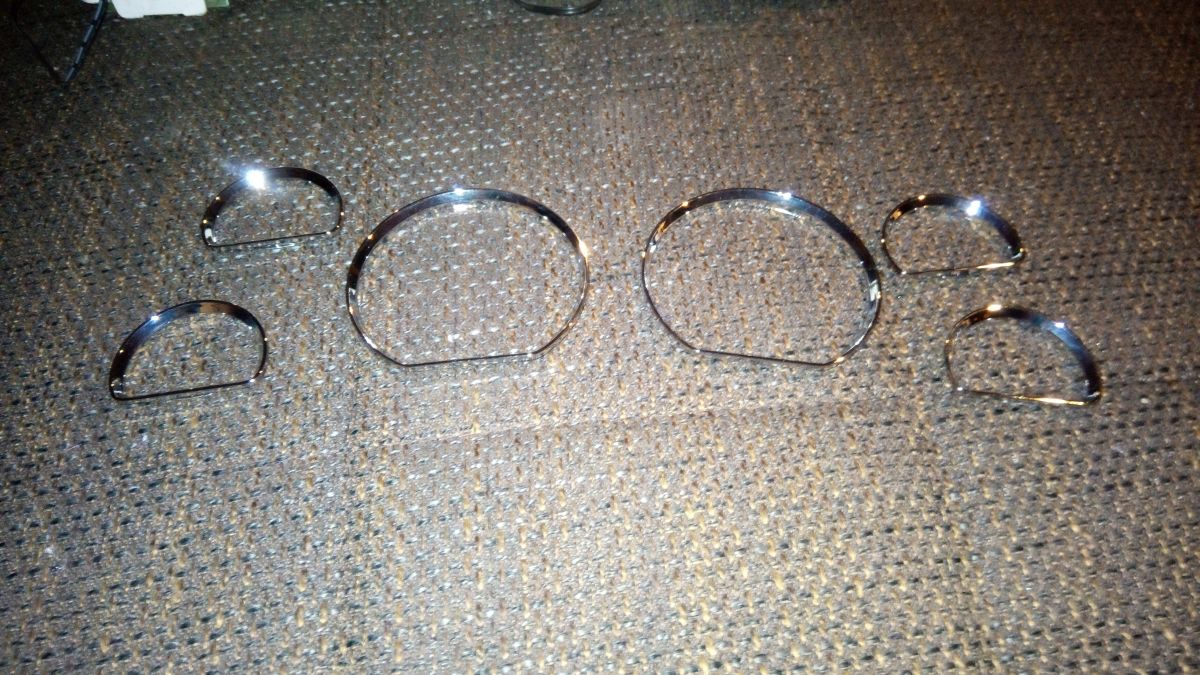

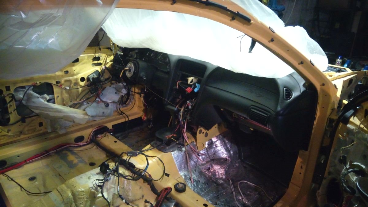

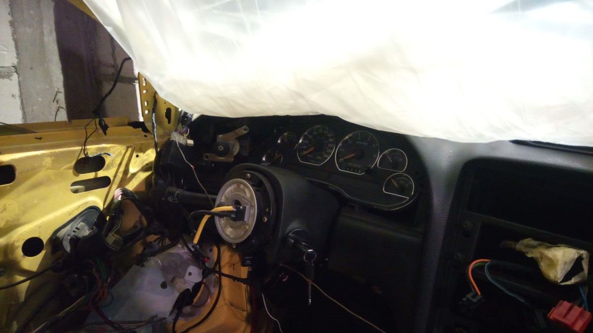

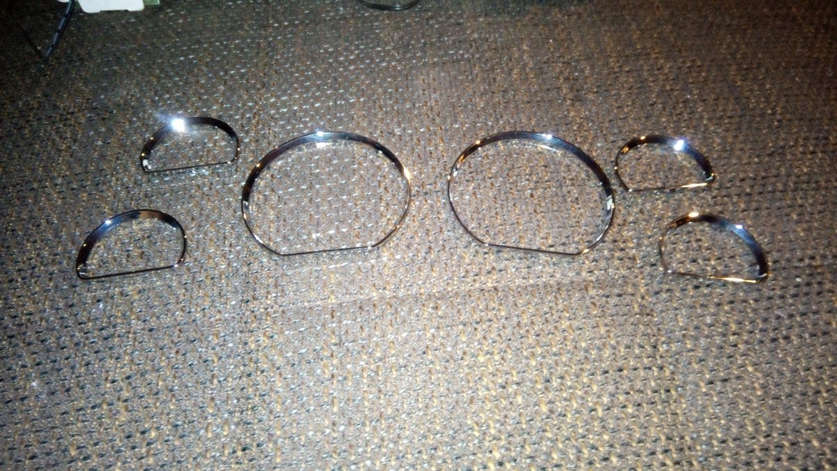

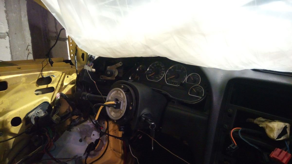

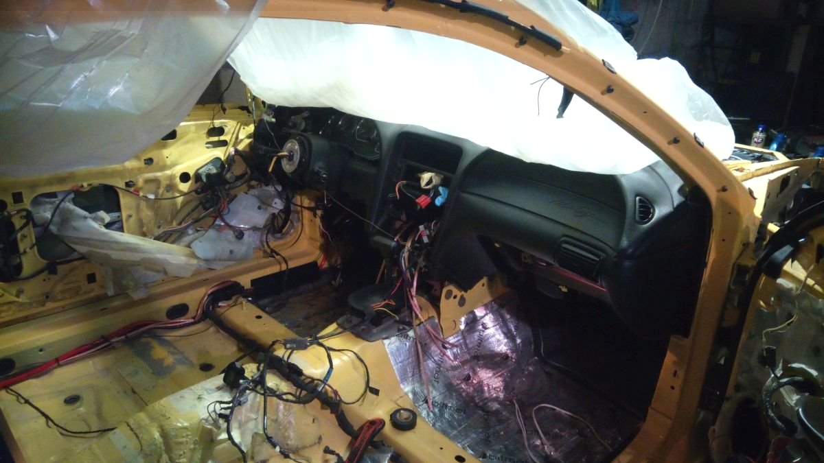

I tak od niechcenia zabrałem się za licznik bo miałem do zamontowania wcześniej kupioną "biżuterię" na zegary :)
Ktoś wcześniej założył białe tuningowe cyferblaty które nie do końca mi odpowiadały więc chciałem się ich pozbyć, ku mojemu zdziwieniu pod spodem zostały stare cyferblaty i to na dodatek zeskalowane w kilometrach :)
Post autor: Przemek64 » 2018-10-09, 12:16
To oznacza że masz zegary od wersji japońskiej :ok:
danek
Posty: 348
Kolor: Żółty
Post autor: danek » 2018-10-09, 12:56
Przemek64 pisze:To oznacza że masz zegary od wersji japońskiej :ok:
Czy japońskiej ???
No nie wiem, wtenczas miał bym i światła z pomarańczowymi kierunkami z tyłu :)
Auto jako nowe było importowane do polski ale nie z USA tylko z kanady więc może dlatego mam wyskalowanie zegarów w kilometrach (mam na wszystko papiery :) )

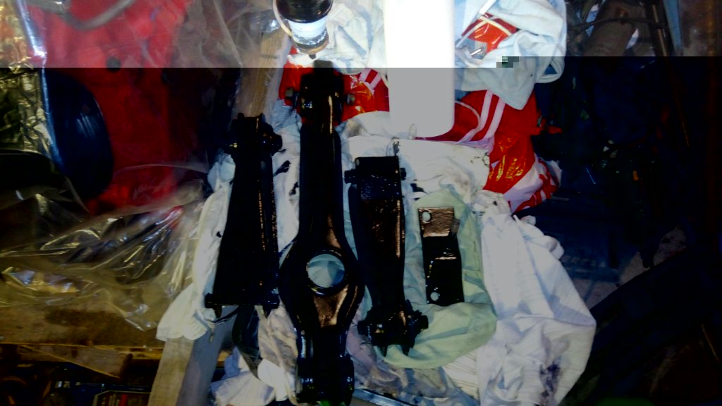

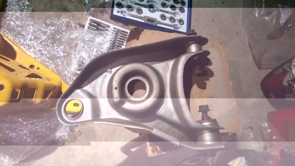

Post autor: danek » 2018-10-09, 13:06

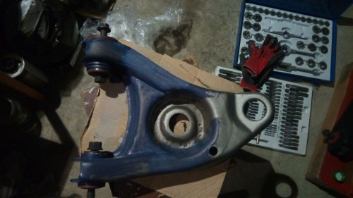

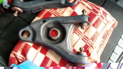

I jeszcze parę fotek.

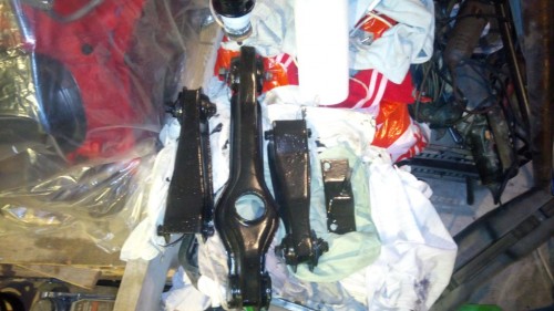

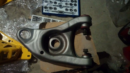

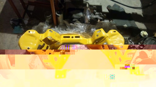

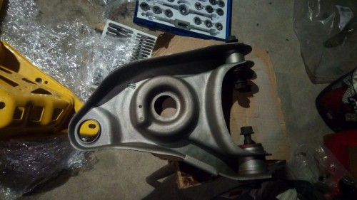

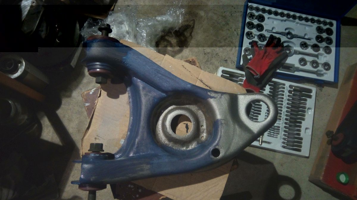

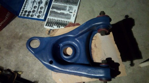

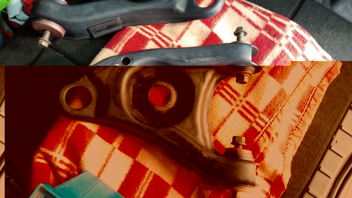

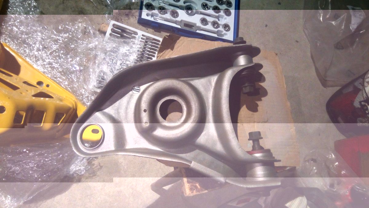

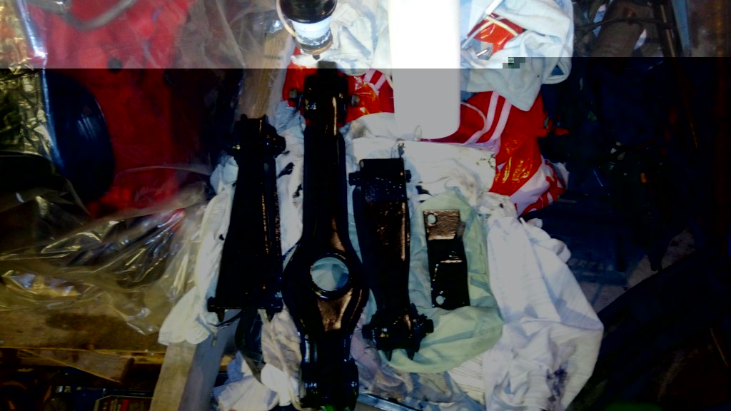

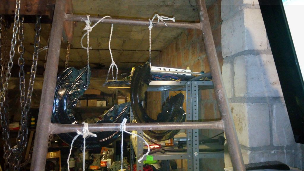

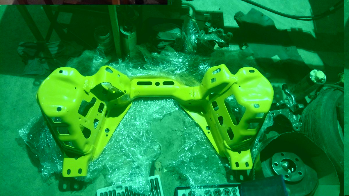

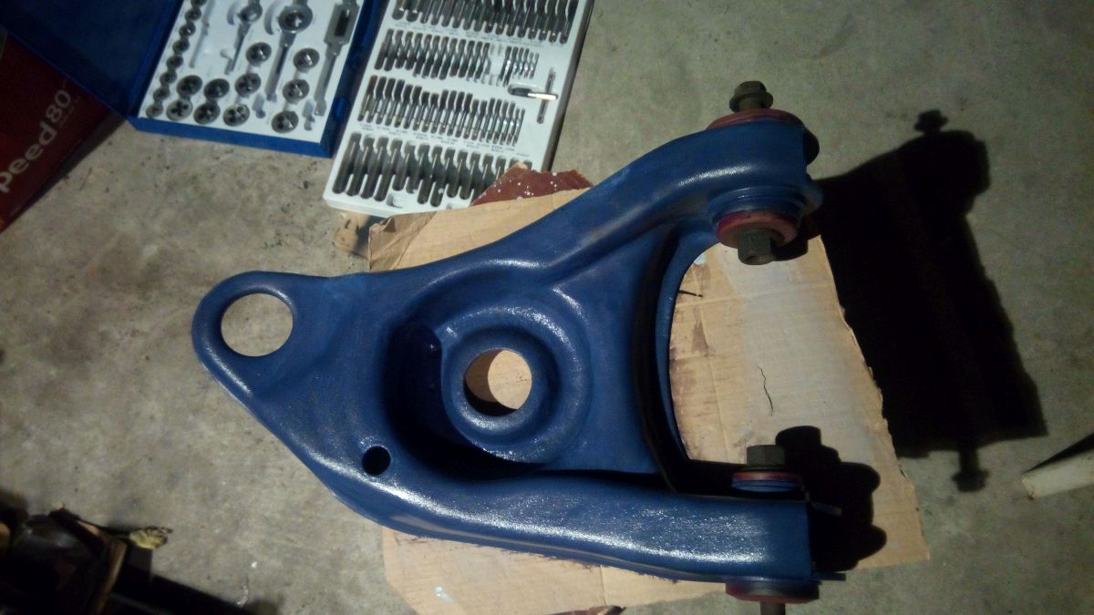

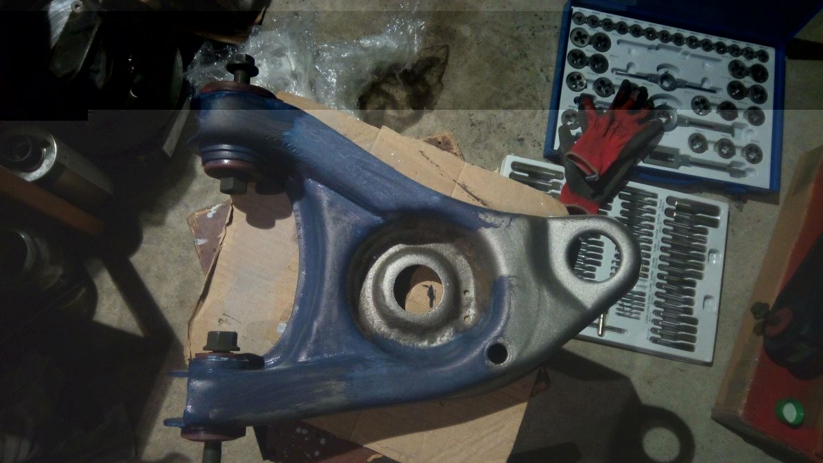

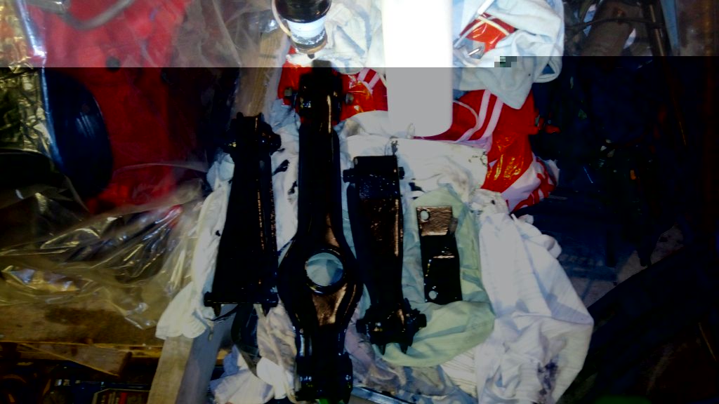

Sanki/ława silnika przeszły przez śrutowanie, następnie kataforeza i na koniec malowanie proszkowe.
Wahacze poszły tylko na śrutowanie, następnie pokryłem je mleczkiem na rdzę (w zasadzie po śrutowaniu rdzy już nie było ale dodatkowe zabezpieczenie żywiczne nie zaszkodzi :) ) i efekty tego malowania widoczne etapami na zdjęciach poniżej.
Jak widać przez lato mocno się obijałem ale teraz znów gonię z robotą :hyhy:
Posty: 2134
Post autor: stang232 » 2018-10-09, 13:16
Kanadyjskie też miały liczniki w km/h, mój tak ma.

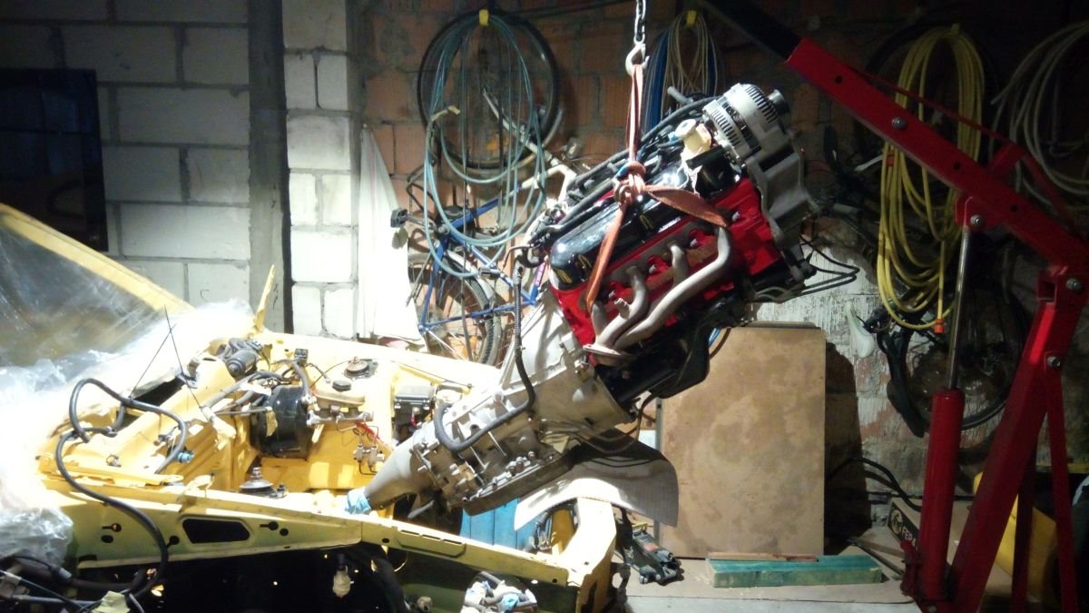

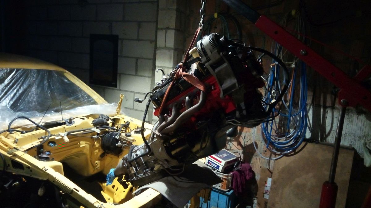

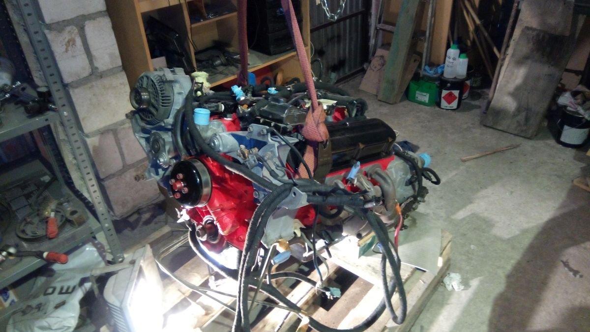

Post autor: danek » 2018-10-15, 09:29

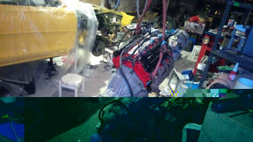

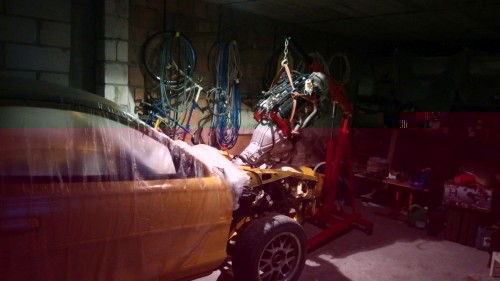

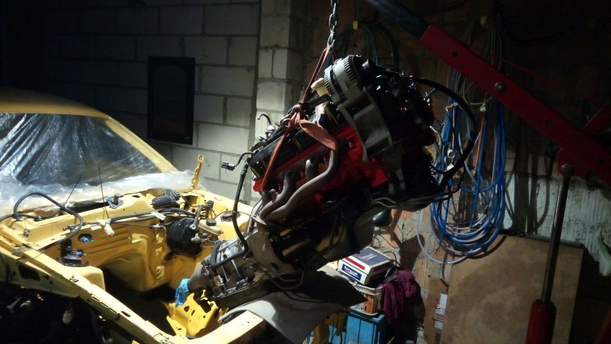

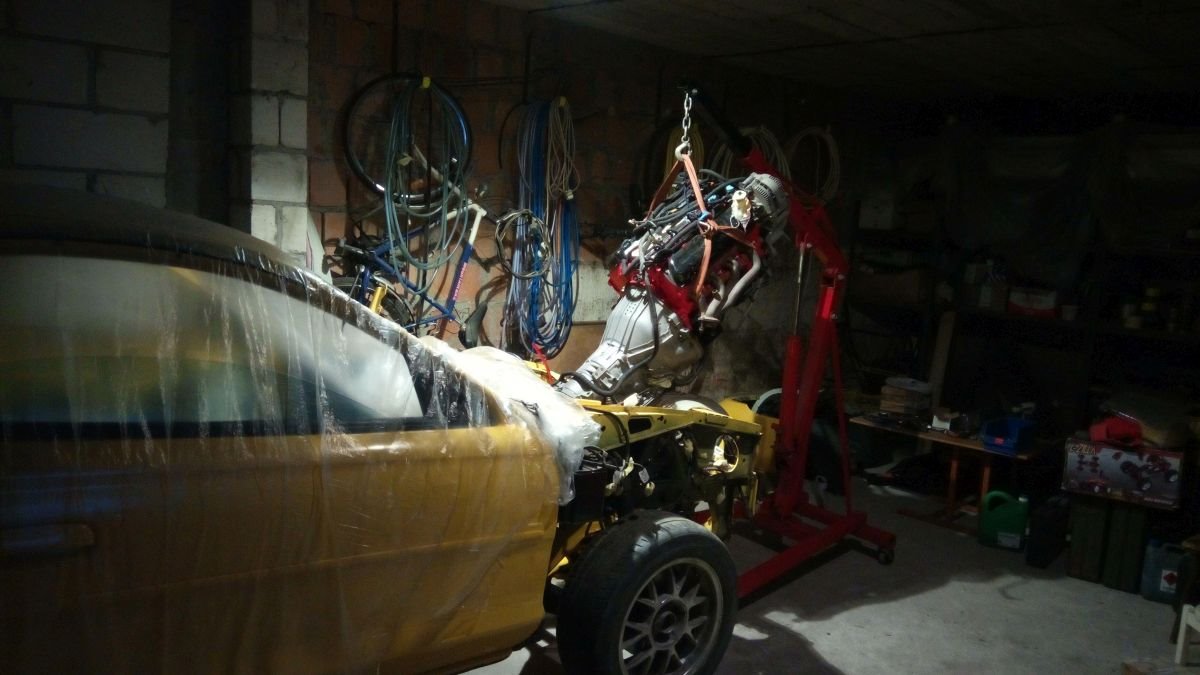

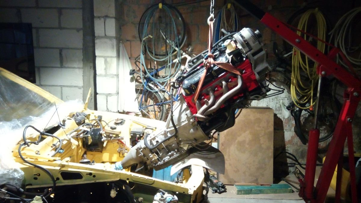

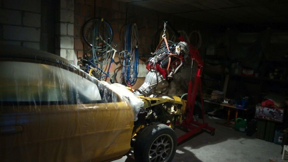

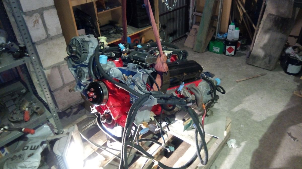

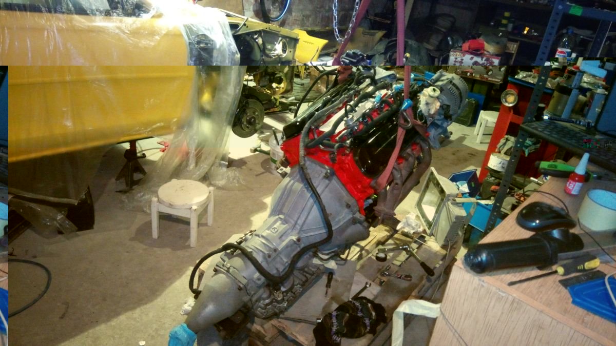

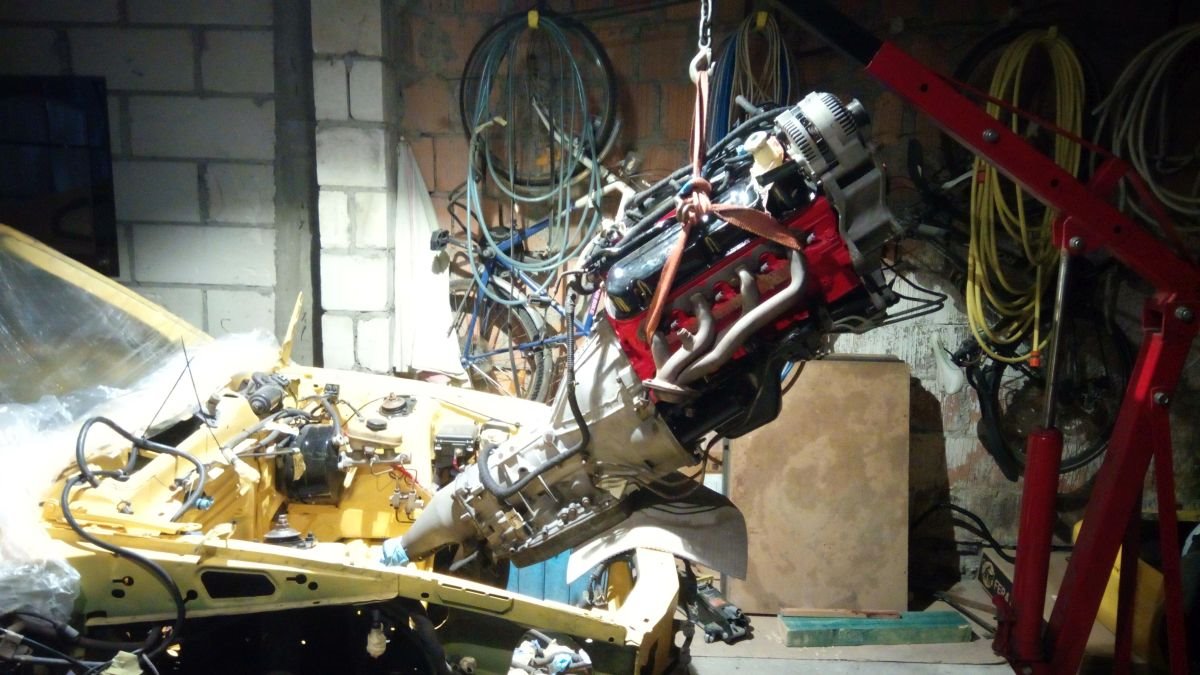

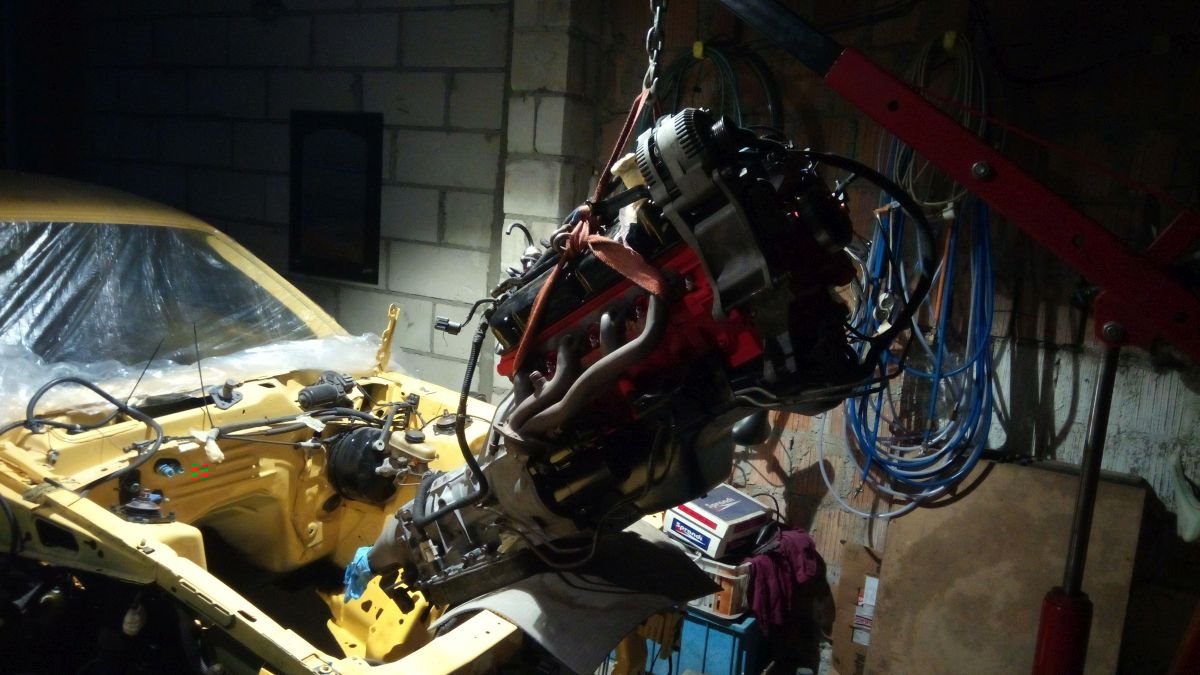

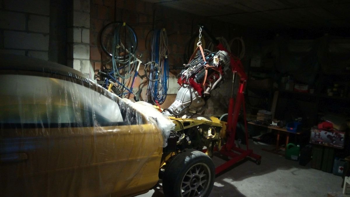

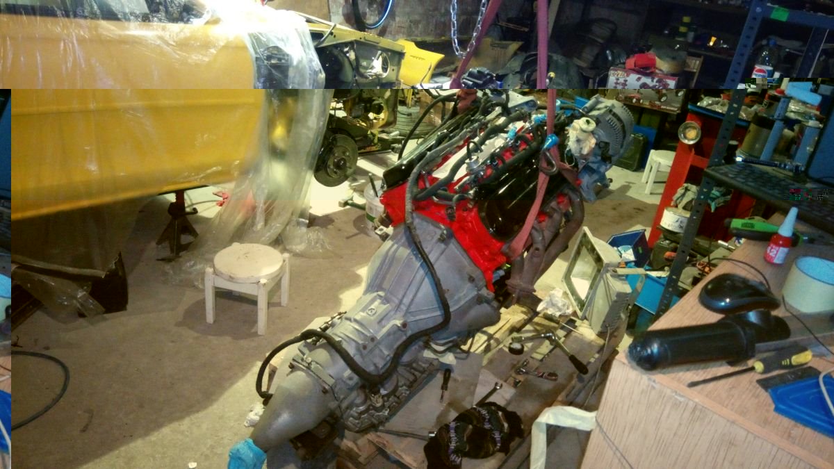

No to ładujemy silnik ze skrzynią do konika :)
danek
Posty: 348
Kolor: Żółty

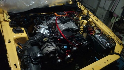

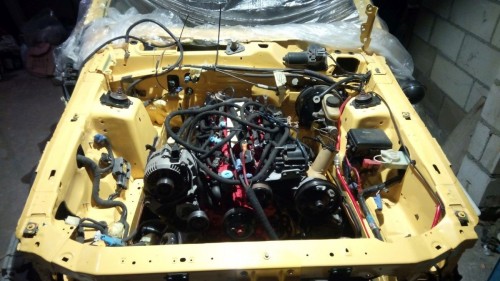

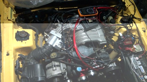

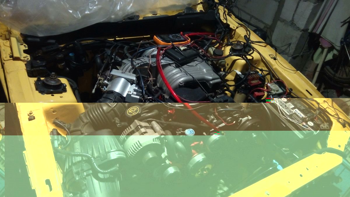

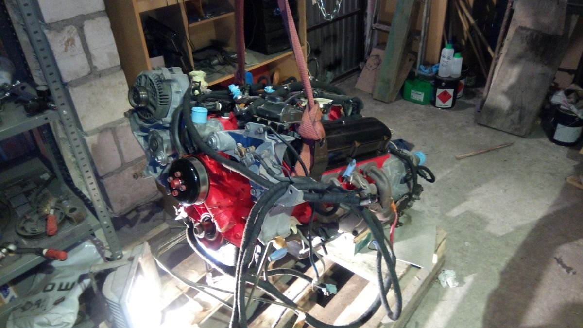

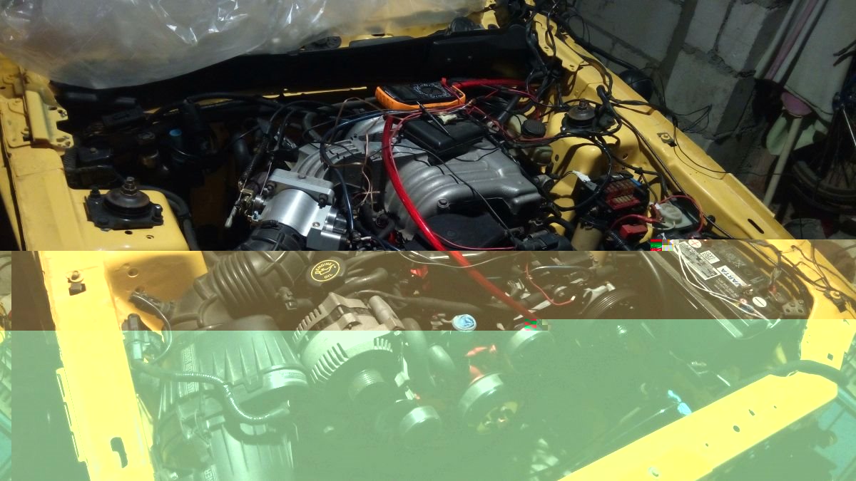

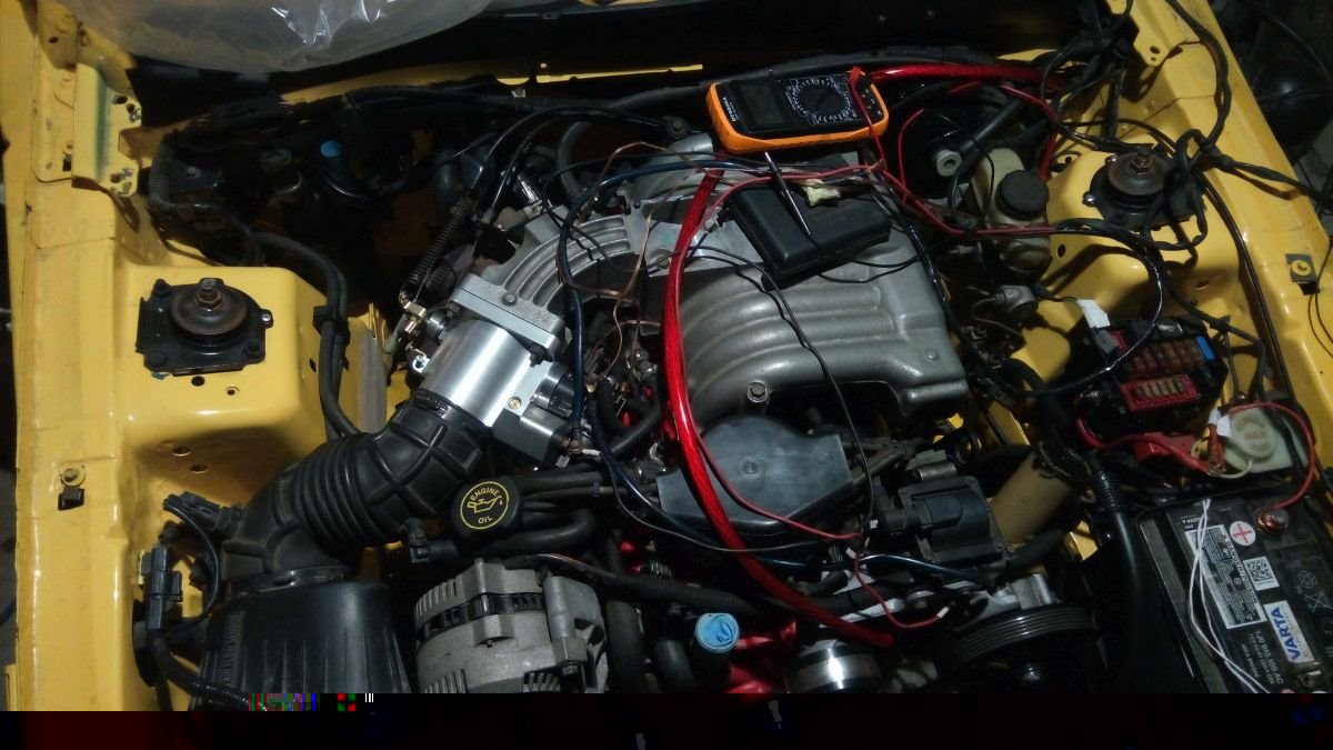

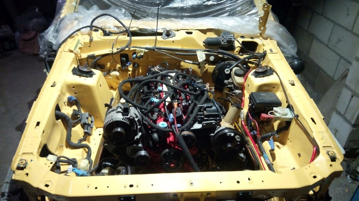

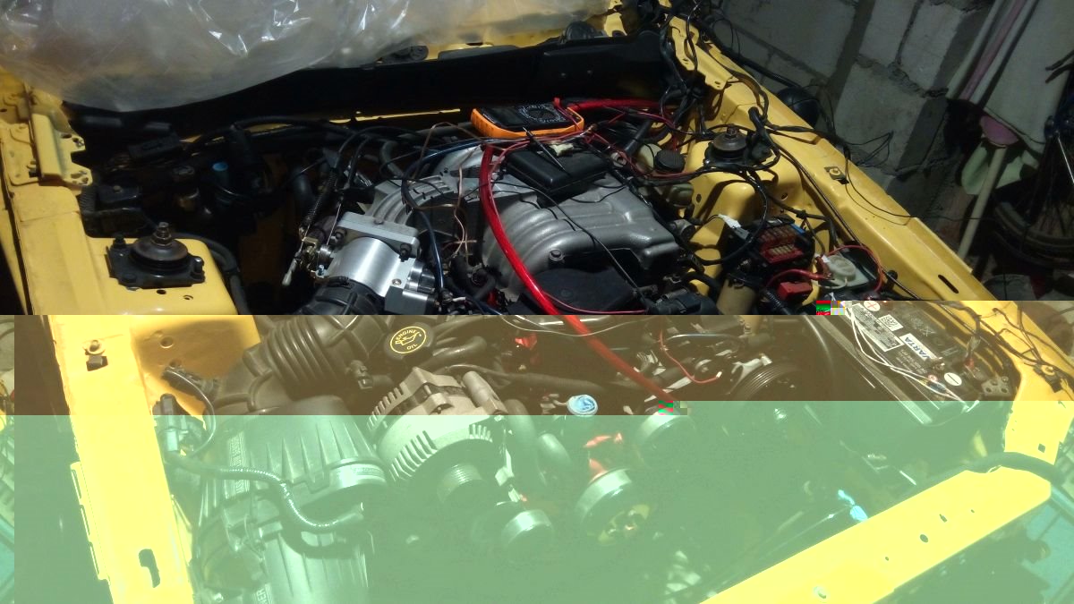

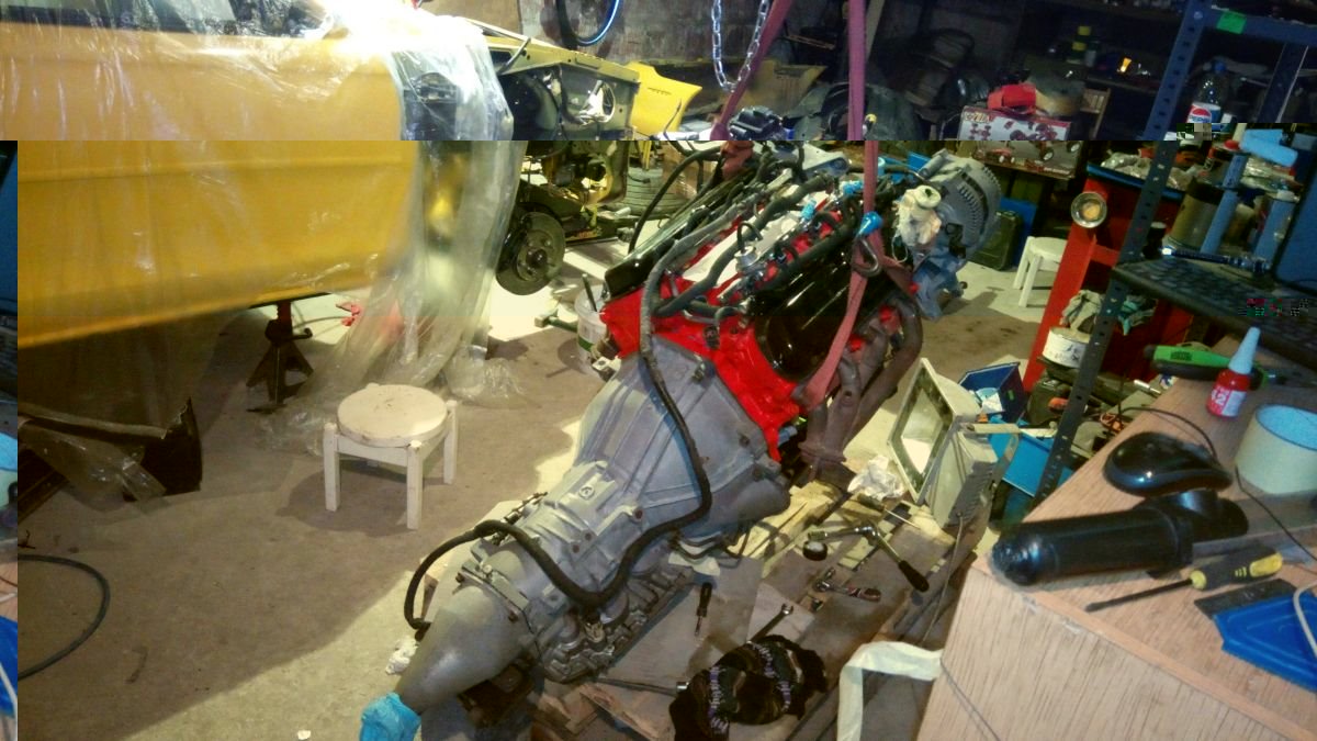

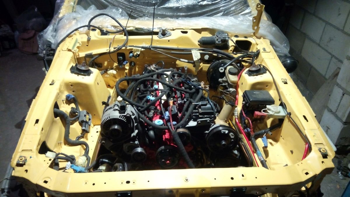

Post autor: danek » 2018-11-19, 17:03
No to lecimy dalej.
Silnik na miejscu czekam na balanser i zbiornik paliwa :)
