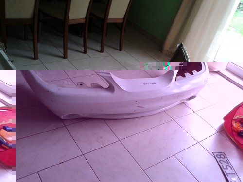

Dzięki chłopaki
W tym sezonie, jeśli nie wpadnie jakaś super okazja to nie planuję jakiś większych zmian.
Za to pod koniec roku chce wziąć się za doprowadzenie lakieru do porządku, bo na zderzakach i masce są rysy, odpryski od kamieni itp. i mnie to strasznie wkurza.

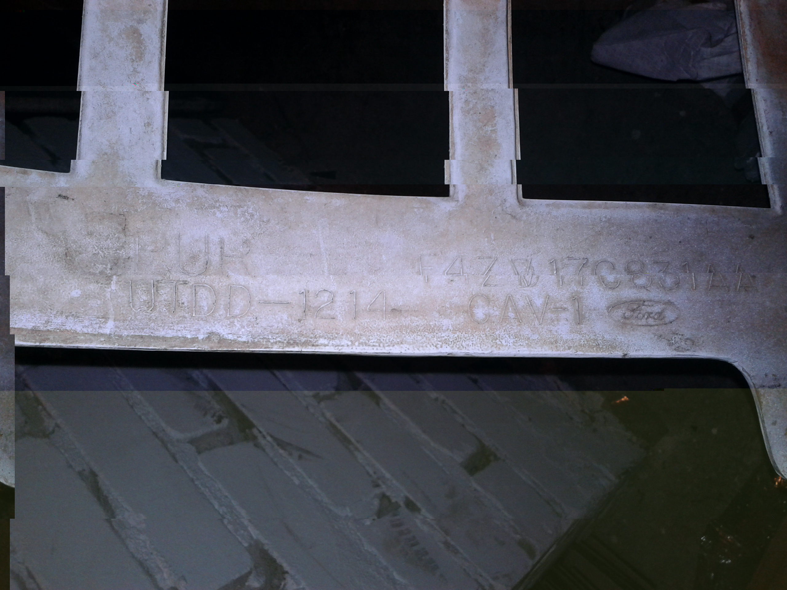

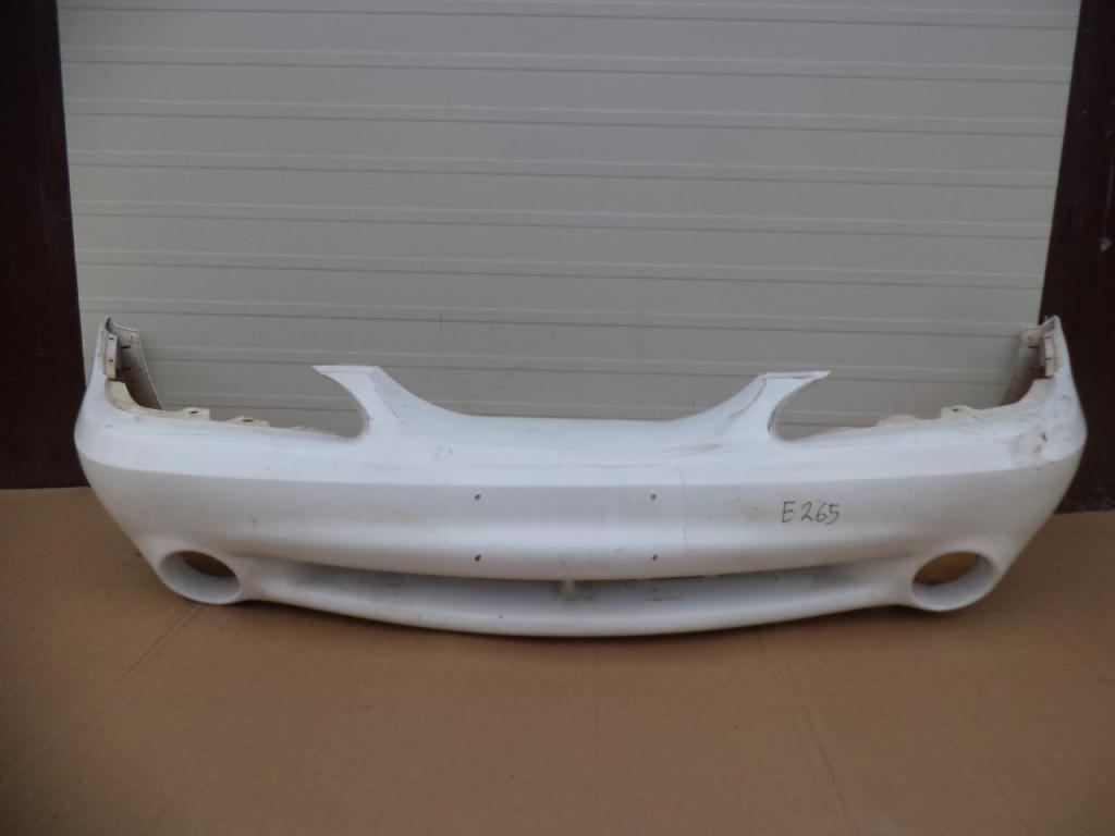

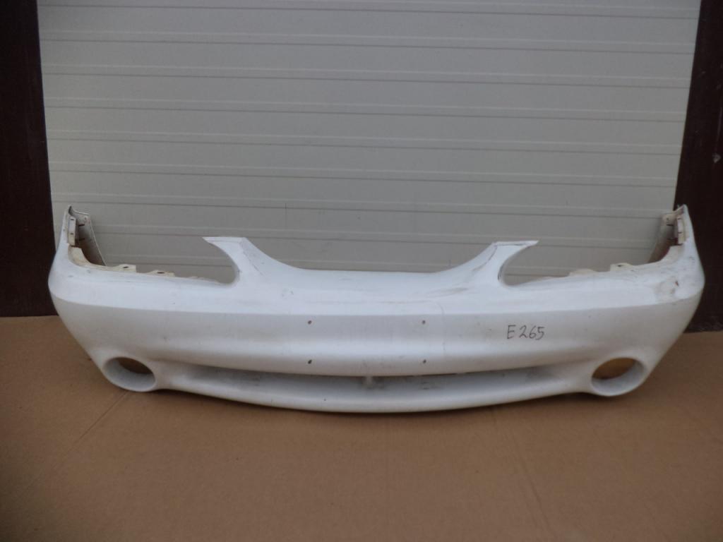

A jak już jesteśmy przy zderzakach, to do malowania nie trafi przedni zderzak od GTka, a mój wiosenny zakup czyli

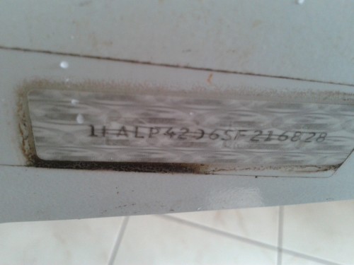

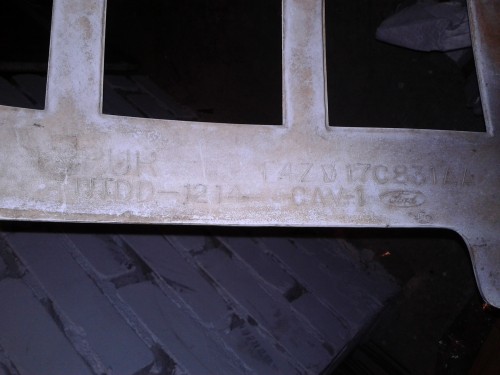

Oryginalny fordowski zderzak od Cobry coupe z 1995roku (patrz po naklejce z VIN-em, który się zachował), czyli choroba postępuje nie widać poprawy

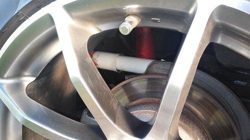

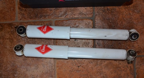

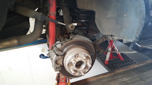

przy okazji wymiany tylnych klocków, wymieniłem te małe amortyzatory quad shock na KYB.
Stare były chyba od nowości więc już słabo trzymały

Jarek a ty masz dystanse?? czy mi sie tylko wydaje??? Jak sie spisuja? Jak duze? i czy szybciej zawieszenie pada przez dystanse????

mam bo felgi niestandardowe sobie wymyśliłem
mam na nich szpilki 12x1.5 zamiast 1/2" bo potrzebowałem nakrętek mniejszych, bo mam wąskie otwory w felgach.
Mam też je stoczone od razu pod otwór w feldze 72,6 bo taki jest w moich Tomasonach, dzięki czemu nie musiałem zakładać żadnych pierścieni centrujących i zniwelowałem różnice w ET względem fabrycznych felg.
z tyłu mam 25mm, spisują się bardzo dobrze, nic mi szybciej się nie popsuło a auto wygląda i jeździ lepiej.

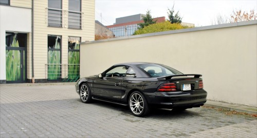

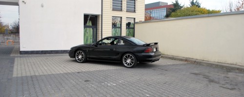

Ostatnie zdjęcia przed zmianą felg na zestaw zimowy, mam nadzieję że na wiosnę uda się poprawić prezencję.

Ładny ten twój konik - a czym go tak polerujesz ??? (szkoda go na sól)

po prostu wycieram do sucha po każdym myciu, brak czasu na polerowania.artu-41 pisze:Ładny ten twój konik - a czym go tak polerujesz ??? (szkoda go na sól)
Zimówki zakładam aby raz na tydzień lub dwa przejechać sie i podładować akumulator, oczyścić tarcze z nalotu i rozgrzać silnik.
Długie stanie nie jest dobre dla konia, poza tym fajnie jest pojeździć bokami zimą.

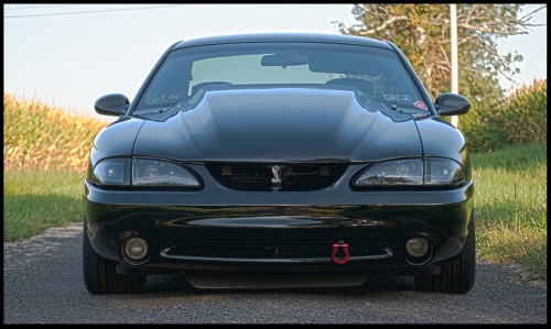

też mnie to boli ale najblizszy plan towitekz pisze:wszystko piękinie.....ale zmień te lampy, straszne są
1. malowanie zderzaków, maski i progów
2. zakup okrągłych halogenów co cobry
3. Radiator Air Deflector
potem korci mnie aby założyć tarcze 11.25" wentylowane od cobry na tył bo z przodu mam już 13" i bede celował w taki zestaw
http://www.latemodelrestoration.com/ite ... racket-Kit" onclick="window.open(this.href);return false;
bo bracket od zacisku cobry już mam
lub właśnie przyjdzie czas na czarne DEPO, z dodatkowo pomalowanymi na czarno wkładami jak poniżej
