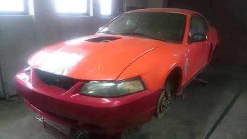

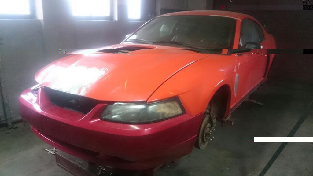

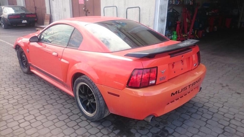

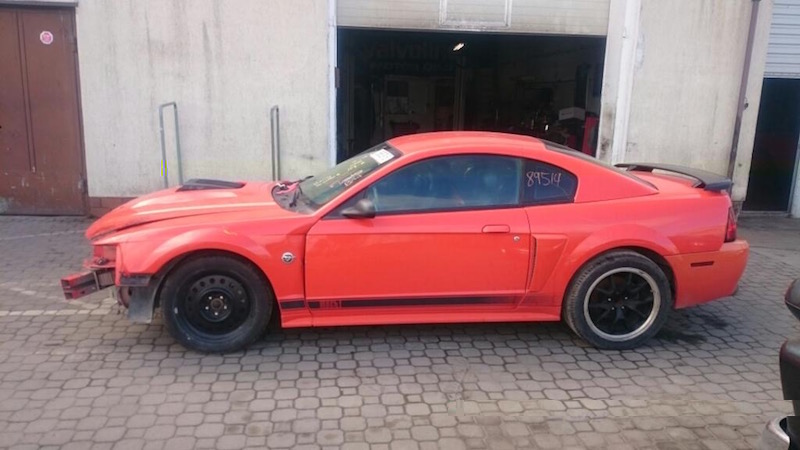

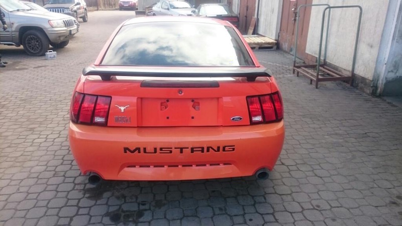

Pora oficjalnie ujawnić na forum nowy nabytek.
Wcześniej coś wspominałem między wersami.
Diagnoza się potwierdziła. Choroba postępuje i prawdopodobnie jest nieuleczalna ;)
Mach przyjechał z TEKSASU bezpośrednio do Krystiana 12.03.2016 r
Natychmiast po oględzinach została rozpoczęta blacharka (czyli 16.03)
Był wylicytowany za fajne pieniądze lecz nie obyło się bez niespodzianek jak koszt nowej maski do macha która nawet w stanach jest niedostępna :kwasny:
Były także pozytywne niespodzianki tak jak cały układ wydechowy (przelotowy) SLP :hyhy:

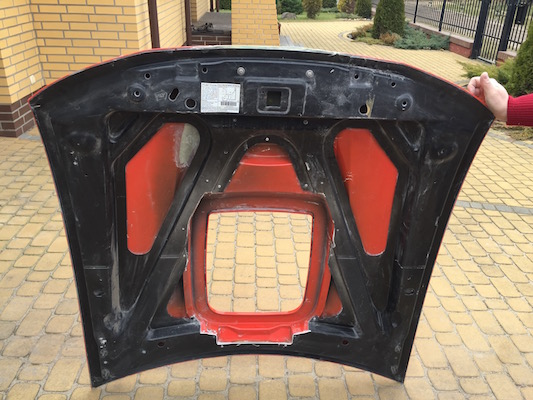

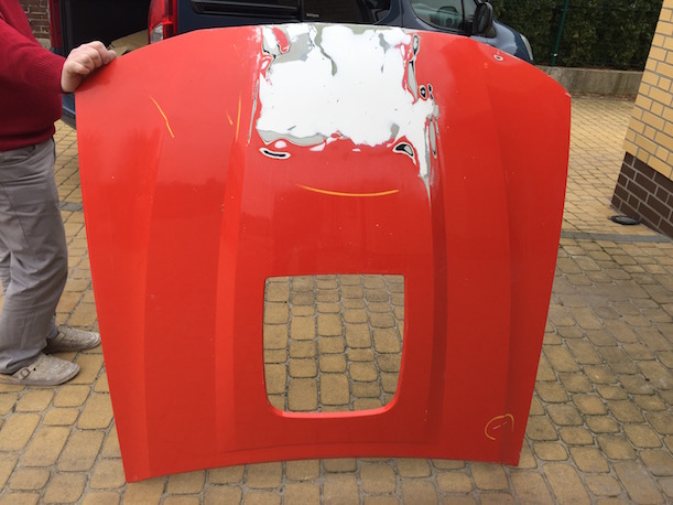

Przemek64 pisze:trzymam się oryginału
A to łobuz purysta :D No ale jak kolekcja to racja, że oryginał lepszy :D. Co do maski chyba ciężko będzie się obejść bez cięcia otworu na shaker.
Re: [Przemek64] MACH 1 2004
Post autor: Przemek64 » 2016-03-23, 14:39
Rezor pisze:

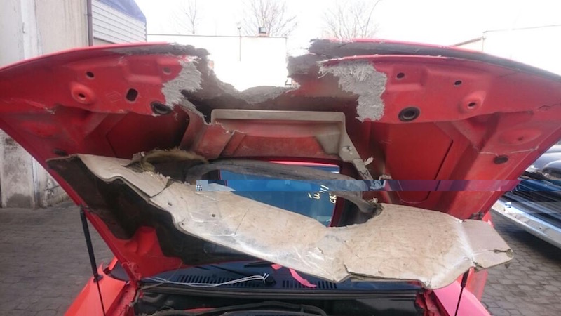

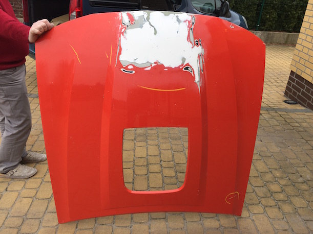

Nie da rady wyciąć otworu w normalnej masce nawet od Cobry bo Mach ma ją znacznie wyższą jedynym lekarstwem jest Kupić maskę normalną z której się wykorzysta wszystkie wzmocnienia łącznie z otworem od zamka a powierzchnie zewnętrzną uzupełnić laminatem z którego jest zbudowana cała maska.
Po tym zabiegu maska będzie jak nowa bo wzmocnienie dolne jest z tej samej formy a z laminatem można zrobić wszystko w Stoczni USTKA
Mało czasu więc trzeba działać a nie rozmyślać :cwaniak:
Maska oddana 17.03 a odebrana 20.03 w niedziele bo trzeba resztę pasować do niej :super:
Wygląda to tak :ok:

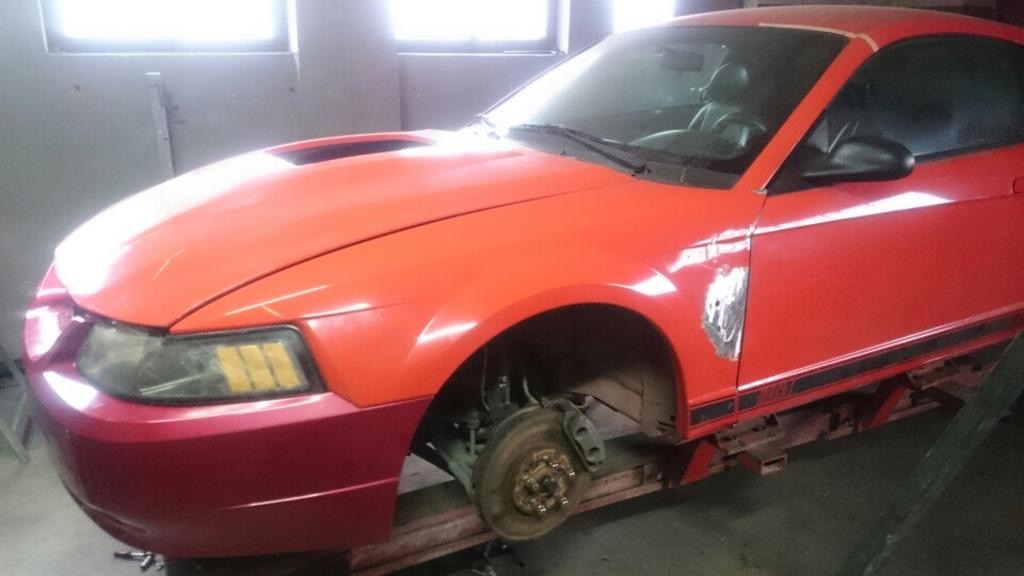

Jeśli chodzi o prace to postępują i to znacząco :D
Blacharka jest na finiszu. Krystian uwija się jak w ukropie bo to On pojedzie nim na OZM
Jeszcze muszę mu dostarczyć lampy które dzisiaj przyszły nowe ;)

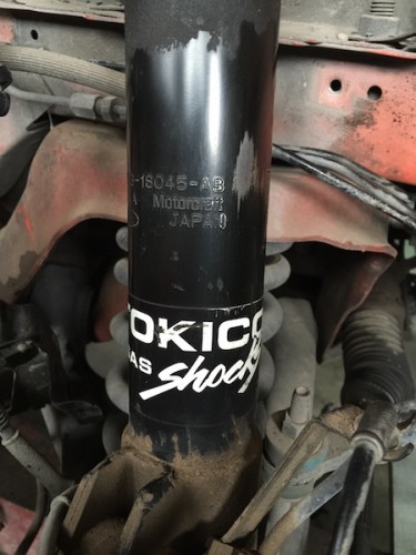

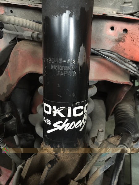

Zastanawiają mnie niektóre elementy w nim bo nie znam się na SN
Jednym z nich są amortyzatory niby MOTOCRAFT a JAPAN.
czy tak powinno w nim być czy są zmienione?

Przemek64 pisze:Zastanawiają mnie niektóre elementy w nim bo nie znam się na SN
Japońskie Tokico - obecnie amortyzatory Ford Racing to de facto właśnie Tokico, także pewnie tak powinno być.
