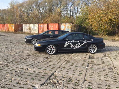

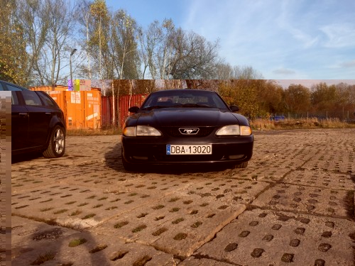

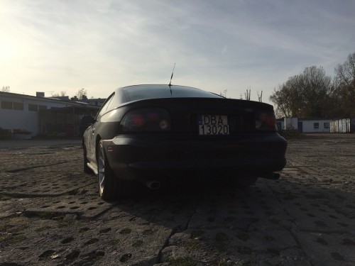

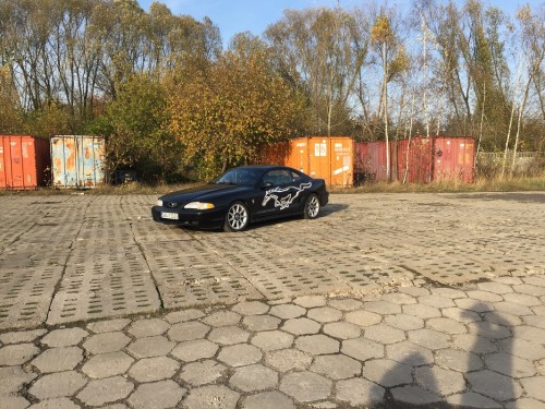

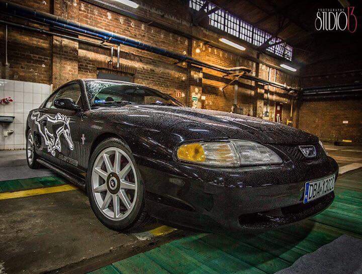

Witam, tydzień temu stałem się szczęśliwym posiadaczem konika IV generacji. Zakupiłem świetny egzemplarz, w którym generalnie wystarczy dokończyć ''kosmetykę''. Ogólnie poszukiwałem tego modelu od paru miesięcy i zawsze coś było nie tak, raz akurat nie miałem pieniędzy, raz podejrzanie tanie albo manual(zdecydowanie preferuje automat) albo trup itd. W końcu trafiłem na Radka, którego serdecznie pozdrawiam i zakupiłem od niego 22-letnie auto które wygląda jak milion dolarów. Radek wykonał przy tym Mustangu dużo prac (jest temat na forum jakby kogoś to interesowało). Aktualnie konik znajduję się na zabiegach kosmetycznych u mojego mechanika.
Ogólnie chce go ''dopieścić'' na maksa, gdyż planuje długo go trzymać. Auto będzie służyć do jazdy codziennej.
Z ciekawostek, Okolice 127tyś przebiegu i z tego co mi wiadomo ten przebieg jest realny, pochodzi z Holandii czyli wersja europejka. Układ wydechowy magnaflow z cut-outem. I jeszcze ciekawa jest opona z tyłu 295/30 wygląda świetnie jednak niestety będę musiał się pożegnać z aktualnymi felgami gdyż mam za nisko zawieszenie przez co konikiem ciężko jeździ się po łódzkich drogach i osiedlach (progi zwalniające ). Byłbym zapomniał o tych naklejkach z boku, na początku średnio mi się to podobało jednak z ''biegiem czasu'' stwierdziłem że są genialne, pod ten czarny kolor wyglądają świetnie.
Wczoraj była ładna pogoda, podzielę się paroma zdjęciami.
W sobotę jak odbiorę od mechanika zdam relacje i ogólnie napisze co jeszcze planuje robić.
PS. M.in. planuje zmienić te lexusy

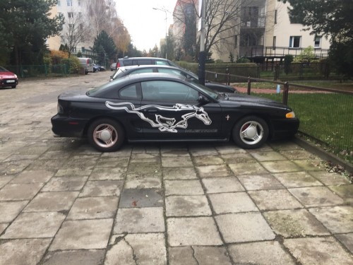

Dam parę zdjęć konika jak wygląda na oryginalnych felgach, ogólnie słabo to wygląda ale cóż, to tylko zimówki (jedna z felg się zabarwiła na różowo ale już wygląda normalnie). Na przyszły sezon planuje zakupić nowe letnie felgi+opony gdyż aktualne letnie chcę sprzedać (pokaże je tutaj oraz otworze temat na sprzedaży).
