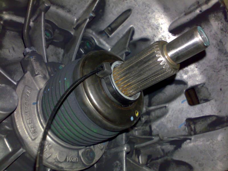

Wlasnei na forum pisza o skrzyni . Nasz rocznik ma wade ( w moim przypadku sprawdzilem to ) Walek nie wychdzi calkowicie po wysprzegleniu i skrzynie sie sypie dlatego wyjme skrzynie przesmaruje walek i go wyczyszcze bo podobno jest nie nasmarowany i koroduje. Czyli zmieniasz biegi jak bys nie nacisnol sprzegla ( moze dlatego zgrzyta ) . To w USA jest naprawiane w ramach gwarancji u nas tylko tyle mozna zrobic aby temu zapobiec ( koszt naprawy jak sie sypnie to okolo 4800$ ). Wiec w wolnej chwili to zrobie - Piotr PMN z Bialego GT500 to zrobil i pokazywal zdjecia walka ( gniazdo i walek wielowypustowy przyrdzewialy,

AluStar pisze:Wlasnei na forum pisza o skrzyni . Nasz rocznik ma wade ( w moim przypadku sprawdzilem to ) Walek nie wychdzi calkowicie po wysprzegleniu i skrzynie sie sypie dlatego wyjme skrzynie przesmaruje walek i go wyczyszcze bo podobno jest nie nasmarowany i koroduje. Czyli zmieniasz biegi jak bys nie nacisnol sprzegla ( moze dlatego zgrzyta ) . To w USA jest naprawiane w ramach gwarancji u nas tylko tyle mozna zrobic aby temu zapobiec ( koszt naprawy jak sie sypnie to okolo 4800$ ). Wiec w wolnej chwili to zrobie - Piotr PMN z Bialego GT500 to zrobil i pokazywal zdjecia walka ( gniazdo i walek wielowypustowy przyrdzewialy,
W GT jest inna skrzynia niż w waszych konikach model 3650 - nie spotkałem się na forach z żadnymi przykładami rdzewienia. Natomiast podobno jakaś wada była w rocznikach 2007-2008 chyba z dwójka i trójką usuwana na gwarancji.
A problem wyżej wspomnianej trójki pojawia się na wysokich obrotach, agresywnym przyspieszaniu i zmianie biegów.

Wlasnie tak problem ze skrzynia byl w rocznikach 2007-2008.

Dobra. To co pierwsze rzuciło mi się w oczy, czyli wątek dotyczący problemów skrzyni T6060 nie DOTYCZY modeli GT500 wyprodukowanych do 08/08 - natomiast dotyczy Saleena 320e, którego raptem wyprodukowano 31 szt. Dlatego, że ma on inne sprzęgło niż GT500.

A ja slyszalem ze problemm dotyczyl modeli 2007? ale moge sie mylic . Teraz niei wiem czy wyciagac czy zostawic - ( a jak mi sie rozleci ) Podobno sprawdzali po nr skrzyni i jest do poprawki. Wiec juz nie wiem ??

AluStar jak wyjmiesz i obczaisz to napewno niezaszkodzisz mu.. jak niewyjmiesz - zaszkodzisz swojemu spokojnemu myśleniu, spaniu a w najgorszym i ostatecznym wypadku - skrzyni :/
No i jeszcze te koszty..
