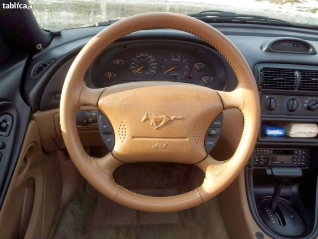

Panowie, a jaka powinna być z tyłu i z przodu żarówka kierunkowskazu? Chodzi mi o typ żarówki.
Dodam, że mam tylne lampy z pomaraczowym kierunkiem i zegary, na których większe cyfry to KM/H (mniejsze mile) - czy to oznacza, że mam auto z Kanady?

Pokaż zdjęcie tych lamp. Wersja na Kanadę miała licznik z większymi KM/H, ale lampy standardowe czerowne z tyłu.
Fabryczne z pomarańczowymi kierunkami miała wersja na Japonię

super te lampy, oryginalne export version
na Japonię
