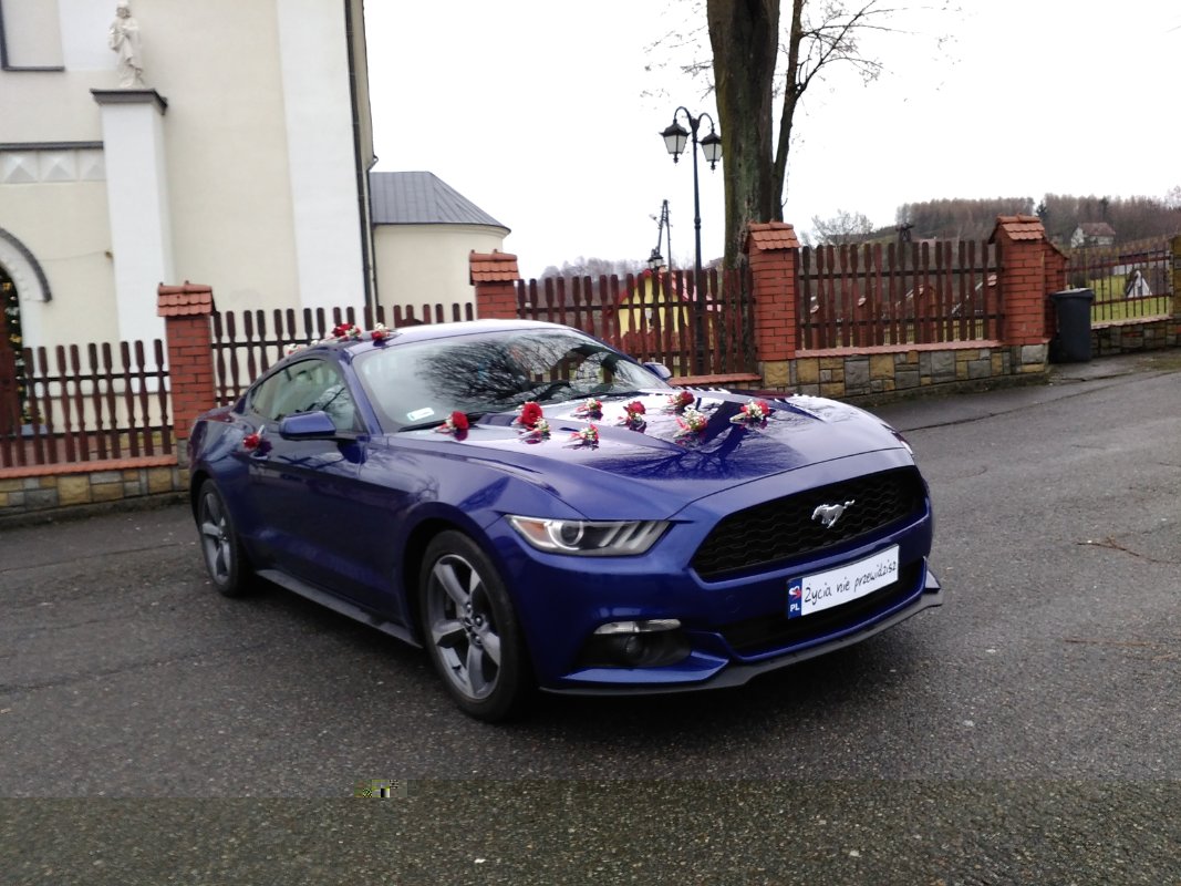

Cześć.Jakby Cię interesował 3,7 w Manualu to polecam mojego.Sprowadzony w 2018r,naprawiony na oryginałach.Lampy przerobione,Zegary w km,menu w radiu i komputerze w języku pl.radio przestrojone.Oleje, świece,filtry powymieniane a klima dobita i odgrzybiona.Vin i więcej mogę dosłać.Moj nr 683 087 549.pozdrawiam
JacekG
Posty: 98
Rejestracja: 2017-12-03, 02:26
Model: Base
Re: prośba o ocenę mustanga
Post autor: JacekG » 2019-01-31, 10:55
Chętnie bym dodał jakieś lepsze zdjęcia ale nie wchodzą.Cena ok 77000 zł i sprzedaje na umowę kupna/sprzedaży.
