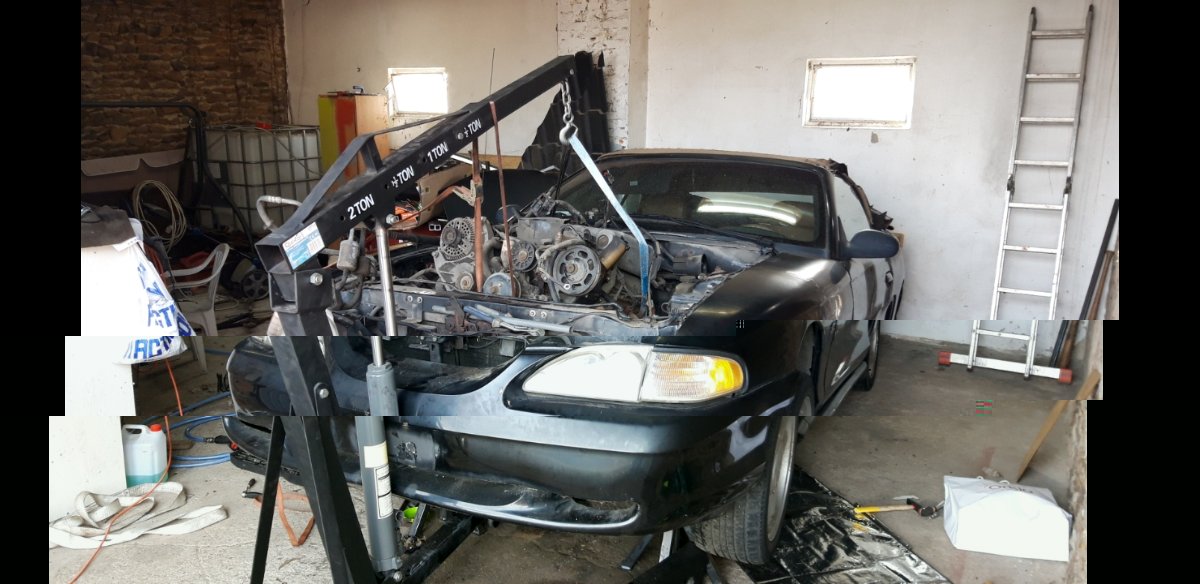

Witam. Jako iż jestem tu nowy, proszę o wyrozumiałość
Mam dwa mustangi lV, cabrio 5.0 i coupe 3.8. Cabrio jest w stanie agonalnym, ale serducho gra jak trzeba, coupe wygląda przyzwoicie ale silnik umarł. Pojawił się pomysł na swapa, jak się pojawił, tak zabrałem się za robotę. W tym momencie jestem na etapie przekładania wiązki elektrycznej, tej od sterownika silnika . Generalnie wszystko przebiega spokojnie bez komplikacji, wszystkie wtyczki pasują, jednak niepokoi mnie to, że mimo pasujących wszystkich wtyków, nie wszędzie zgadza się ilość pinów i ich umiejscowienie.... Trochę mnie to zaczęło niepokoić i zacząłem mieć poważne obawy co do powodzenia tej operacji.
Może ktoś z Was robił takiego swapa, macie może jakieś rady,? Co o tym myślicie? Będzie grało, czy jednak pojawią się jakieś komplikacje?

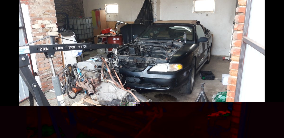

Dla potomnych. Swap na ukończeniu. Na dzień dzisiejszy, auto już jeździ, wszystko gra, obyło się bez większych przeróbek i poważniejszych problemów.
Także, jeśli ktoś planuje podobną operacje to śmiało, da się. Jeśli ktoś ma jakieś pytania, to chętnie odpowiem.

Generalnie auto stoi od końca stycznia, jednakże zajmowałem sie tym tylko i wyłącznie sobota, niedziela. Kilka weekendów wypadło i nie robiłem zupełnie nic, także gdyby policzyć tylko ten czas, który przy nim spędziłem, myślę, że wyjdzie max 14dni
Wszystko sam tak na prawdę w stodole :)Miałem pomoc w postaci "statysty" przy wyciąganiu i wkładaniu zestawu, oraz 1 dzień kolega pomagał ogarnąć część elektryki.
