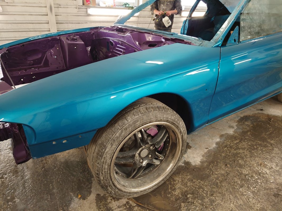

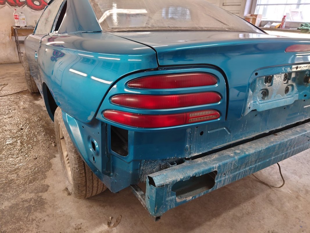

Projekt przeszedł gruntowną blacharkę i malowanie Silnik po czyszczeniu, wysterowany z Ecumasterem (czeka jeszcze na prawilne strojenie). Wciąż 5.0. Niestety fundusze na silnik pochłonęły mocno aspekty wizualne Most wciąż fabryczne 8.8" 1:2.7 z półosiami 28 spline (następna rzecz w kolejce do zmiany) Środek jest jeszcze troche do zrobienia (głównie elektryka). Wleciał harness bar, hydrołapa i inne pierodoły Ogólnie jak samochód jest "pod ręką" robota idzie o wiele szybciej W międzyczasie zacząłem pracę nad innymi projektami może nie moje ale równie ekscytujące (a dla niektórych na forum mogą zakrawać o herezję )
