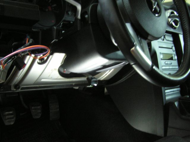

Brązowy łączymy z masą poprzez dodany w zestawie mały przycisk, jest to tzw. funkcja coming home, po zgaszeniu samochodu naciśnięcie przycisku powoduje zapalenie świateł na 30 sek. Przy pracującym silniku jedno przyciśniecie wyłączy światła kolejne z powrotem je załączy(przydatne np na przejazdach kolejowych etc.).Ja umieściłem go w niewidocznym miejscu w dolnej osłonie kolumny kierowniczej (zdj. Przycisk coming home).

Po montażu spinamy sterownik z kostką i przytwierdzamy opaską pod zegarami (zdj. opaska)
