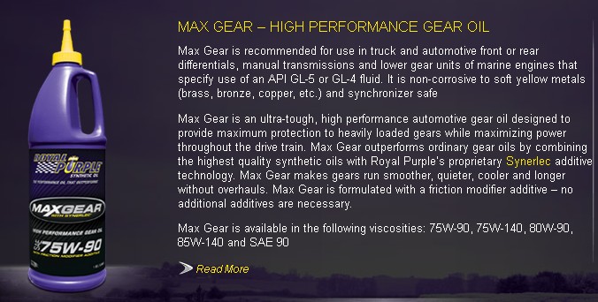

Ok a jaki olej do mostu polecasz ?
alski
- Posty: 648
- Model: GT500 & FAST'67
- Lokalizacja:: Poznań
Re: Jaki olej do mustanga
Konsultowałem też trochę fora klasyków i sklepy i wyszło że najlepiej 75w90 - też biorę MAX GEAR z RP tam nie musisz dodawać friction modifiera
