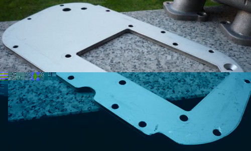

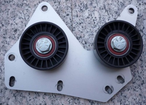

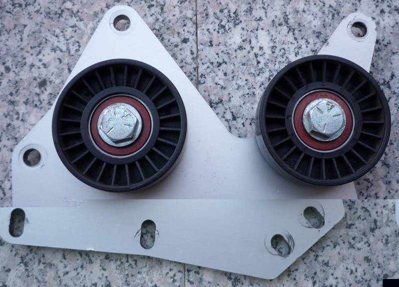

Dokupowanie brakujących części u producenta nie ma jednak sensu. Dave podał mi wymiary dystansów do podniesienia linii paliwowej a pozostałe wymiary są. Udało mi się też dojść do tego jaki jest symbol zniszczonego czujnika temperatury powietrza w dolocie (IAT/ACT). Znalazłem też zestaw do odświeżenia wtrysków (oringi, dystans, kapturek). Z kolei na MustangCollective koleś, który ze mną licytował XC i już w międzyczasie (którego było tyle, że pewno nie było mu ciężko) kupił taki zestaw od kogoś innego i zainstalował, obiecał, że mi wyśle zapasowe gniazda wtrysków jakby mi się moje uszkodziły.
W tygodniu zawiozę wtryskiwacze do sprawdzenia i przeczyszczenia. Jak będzie git, to pozostaje mi tylko zamówienie na RA tych zestawów do wtryskiwaczy i innych oringów do linii paliwowej i czujnika IAT - w sumie wszystko < $50.
Wsporniki dorobię sobie sam, bo jeden z nich wycenili na $40...

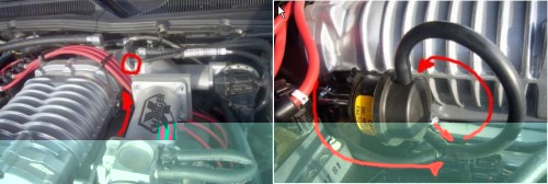

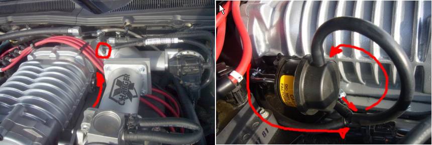

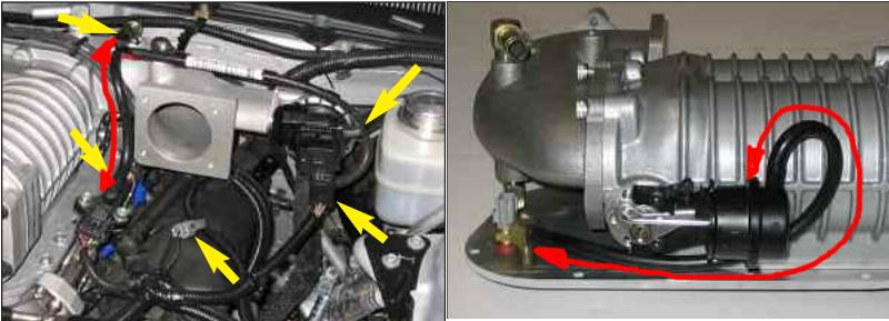

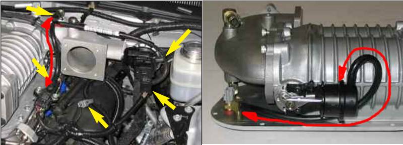

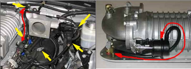

Analizując jeszcze wszystko teoretycznie trafiłem na ciekawy wątek na collective dotyczący sposobu podłączenia czujnika ciśnienia paliwa. W oryginalnej instrukcji jest on podłączony do strony dolotowej kompresora - czyli bez ciśnienia - podobno w seryjnych silnikach tez tak jest... Prawidłowy dobór mieszanki przy takim podłączeniu był realizowany przez program... Jednak dostałem potwierdzenie wczoraj, że należy ten czujnik podłączyć do strony wylotowej/ciśnieniowej, tak, żeby czujnik widział kompresję powietrza. Może ktoś lepiej ogarniający temat się wypowie (Paweł? ;) )
Linki do collective:
http://www.mustangcollective.com/showthread.php?t=7746" onclick="window.open(this.href);return false;
http://www.mustangcollective.com/showthread.php?t=7811" onclick="window.open(this.href);return false;

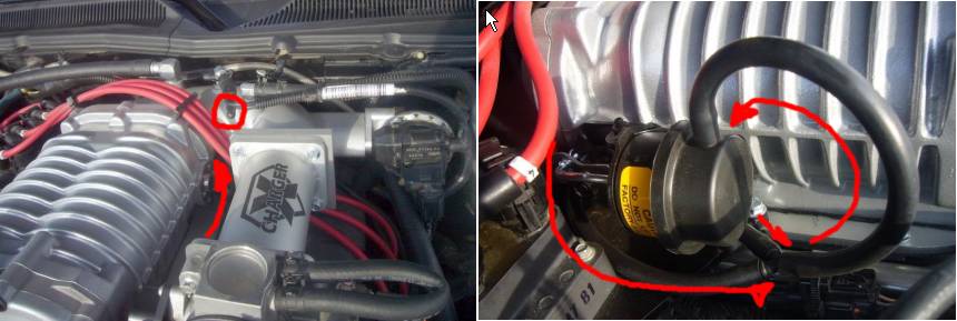

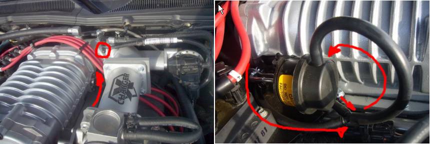

caniggia pisze:Wydawało mi się że to oczywiste.
Heh, no nie wszystko co oczywiste jest równie oczywiste dla wszystkich ;) Ludzie dalej montują używane zestawy zgodnie z oryginalna instrukcją, która nie jest zaktualizowana i nie zastanawiają się nad tym.
Oryginalnie jest tak:
A powinno być tak:

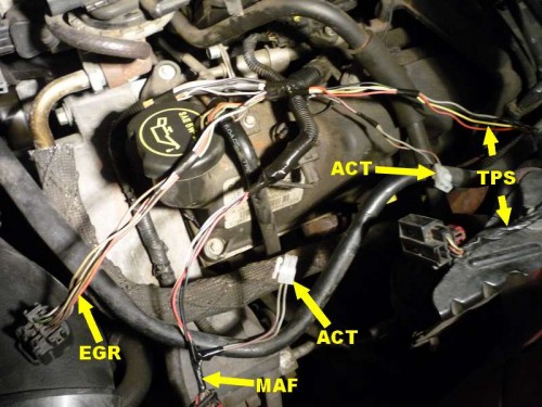

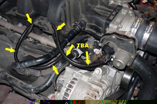

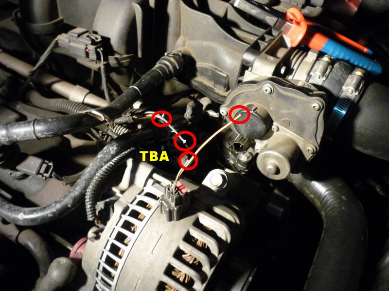

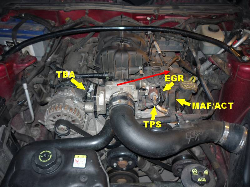

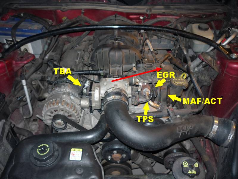

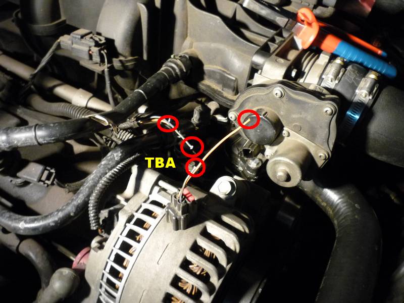

Tym czasem spędziłem kilka godzinek w sobotę na przeróbce instalacji elektrycznej. Trzy główne modyfikacje w tym temacie:
1) Przedłużenie okablowania przepustnicy,
2) Rozdzielenie ACT/IAT od MAF i przedłużenie ACT/IAT
3) Przedłużenia wiązki cewki,
Ostatni punkt sobie odpuściłem, bo ta wiązka idzie głęboko pomiędzy kolektorem dolotowym a ścianą kabiny, więc zrobię to jak będzie już zdjęty kolektor.

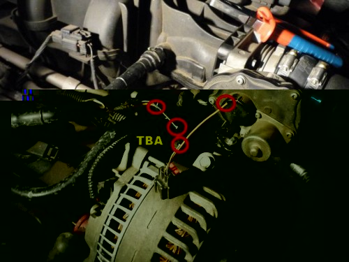

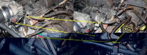

Przedłużenie okablowania przepustnicy - chodzi o to, że po instalacji kompresora przepustnica będzie przesunięta w stronę kierowcy i nieco do tyłu (m/w w okolicach wlewu oleju). Trzy wiązki do przedłużenia to silnik przepustnicy (Throttle Body Actuator), czujnik położenia przepustnicy (Throttle Position Sensor) i EGR.
Rozdzielenie ACT od MAF - w serii czujnik temperatury powietrza dolotowego jest zintegrowany z MAF. Po instalacji kompresora nowy czujnik będzie zainstalowany po stronie skompresowanego powietrza, więc potrzebna jest osobna wiązka:

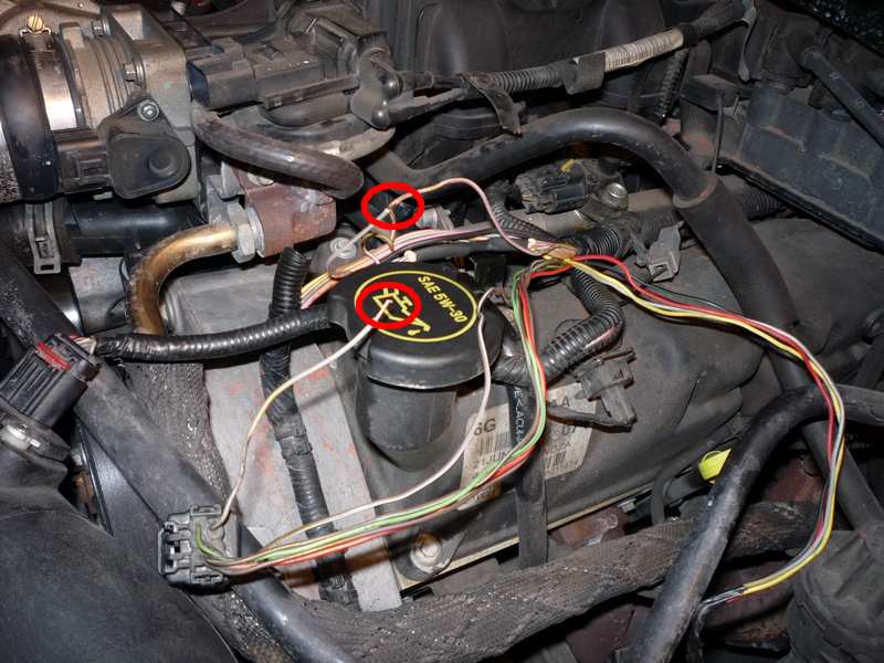

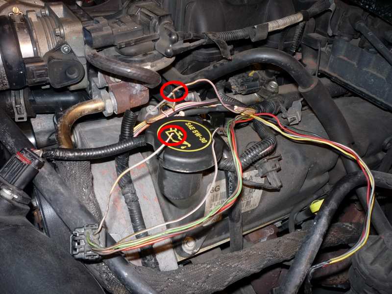

Etap I - wiązki wyciągnięte z oryginalnych peszli, i przecięty kabel, który trzeba przedłużyć:
Etap II - Rozdzielone wiązki przygotowane do włożenia do nowych peszli, ACT z wtyczką/gniazdem, żeby na razie funkcjonowało po staremu a potem można było tylko przepiąć wtyczkę:
Etap III - wiązka TBA po drugiej stronie - cała do przedłużenia, więc "ciiiaaaaach":
Etap IV - przedłużone wiązki do nowych peszli - TBA:
...i reszta po drugiej stronie (od razu z porównaniem):
Po podłączeniu wszystkiego do kupy, zapłon i... check engine miga :przestraszony: ...ale po odpaleniu zgasł a samochód jeździł normalnie, żadnych błędów... hmmm... Jadnak po odrobinie poszukiwań (ehhh, w końcu muszę przeczytać cały podręcznik użytkownika) doszedłem, że to informacja, że silnik nie jest gotowy do kontroli spalin. W podręczniku nie ma mowy bezpośrednio o 7 mignięciach podczas włączonego zapłonu (podobno w manualu do SVT jest), ale jest to:

Czyli generalnie operacja zakończona sukcesem :super:
Teraz czekam na części ze Stanów, czyszczę kompresor i zamawiam program u Douga... plan jest taki, żeby do połowy września zainstalować. Mam nadzieję, że się uda a wrzesień ma zarypany pracą, że ho ho... :mur:

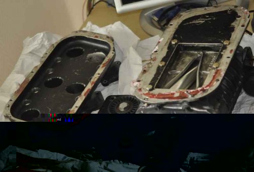

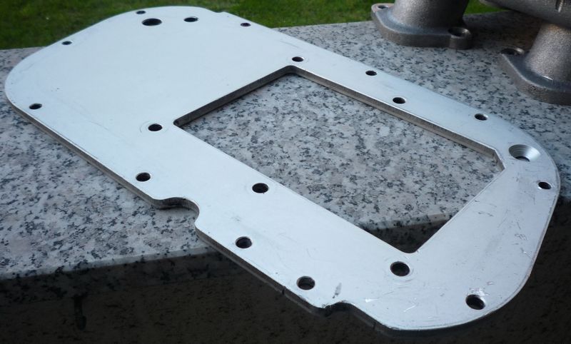

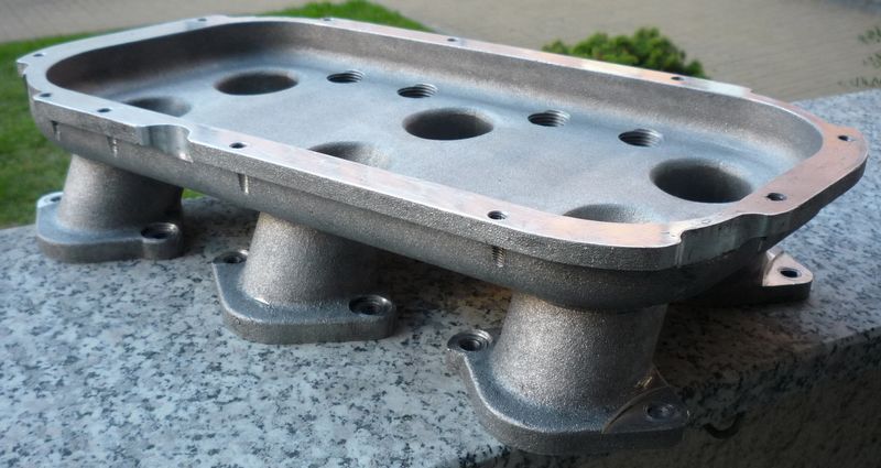

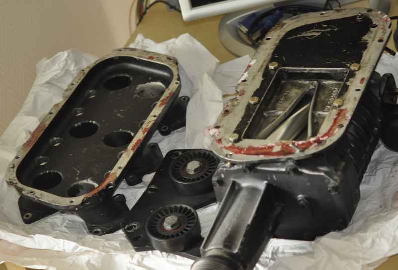

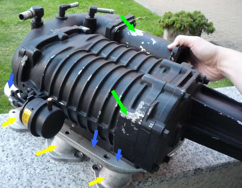

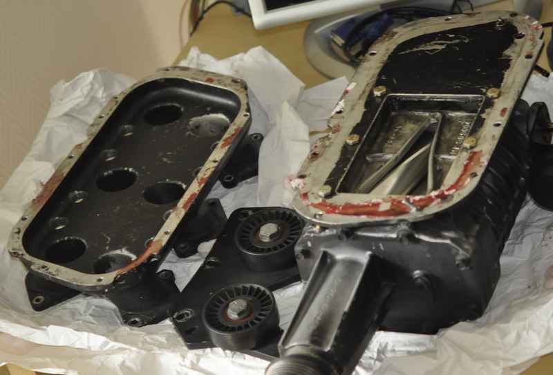

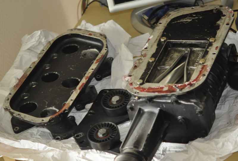

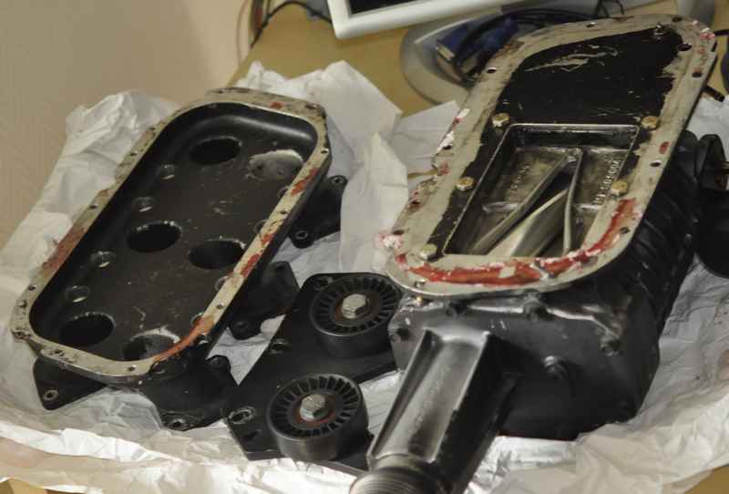

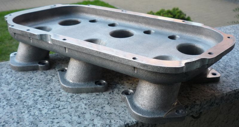

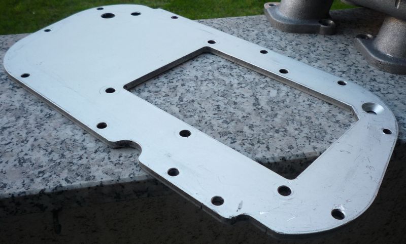

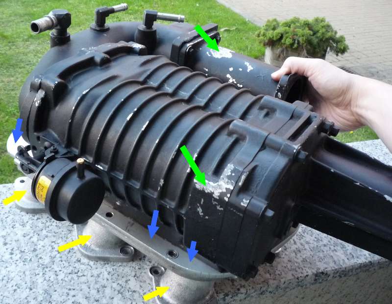

A tym czasem, w oczekiwaniu na zakupy ze Stanów - czyszczonko:
przed - obgryziony, odłażący czarny lakier wszędzie - nawet w środku kolektora:
z kolektorem było najtrudniej, bo to chropowate żeliwo, ale mazidło do usuwania lakierów plus karcherek i ręczne pucowanko zrobiły swoje:
z resztą poszło nieco łatwiej:
Docelowo będzie to poskładane tak:
Po zamontowaniu wszystkiego, samego kolektora (żółte) nie będzie widać, więc zostanie bez lakieru. Górna część adaptera pomiędzy kompresorem a kolektorem (niebieskie) będzie widoczna i po przykręceniu do kompresora polakieruję ją na czarny mat, podobnie jak uszkodzenia lakieru (zielone). Nie chce mi się bawić w usuwanie lakieru z kompresora a poza tym lubię mat ;)
Kolejny tydzień to będą przygotowania tego typu. Najdalej jak mogę się posunąć, to oczyszczenie i zmontowanie kompresora z nowymi uszczelkami do takiego stanu jak na zdjęciu powyżej (bez kolektora dolotowego, bo jego najpierw trzeba przykręcić do portów dolotowych silnika a dopiero potem do niego przykręcić adapter z kompresorem i resztą).

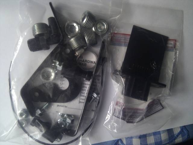

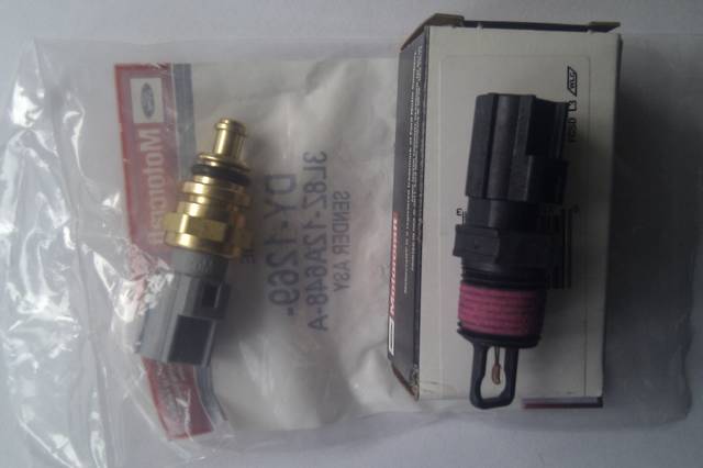

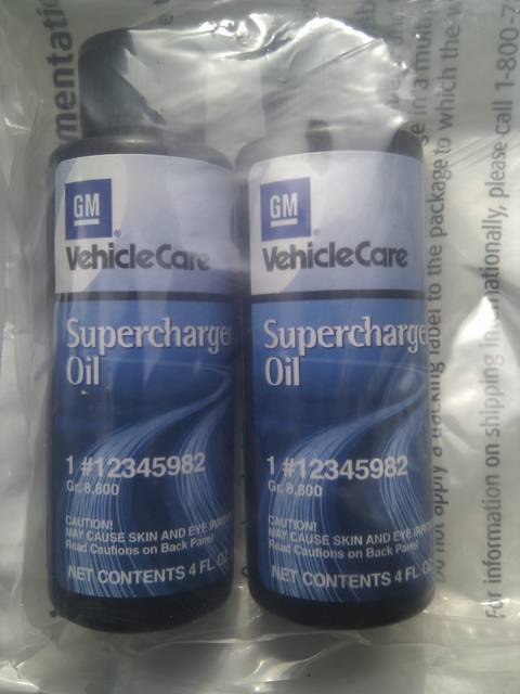

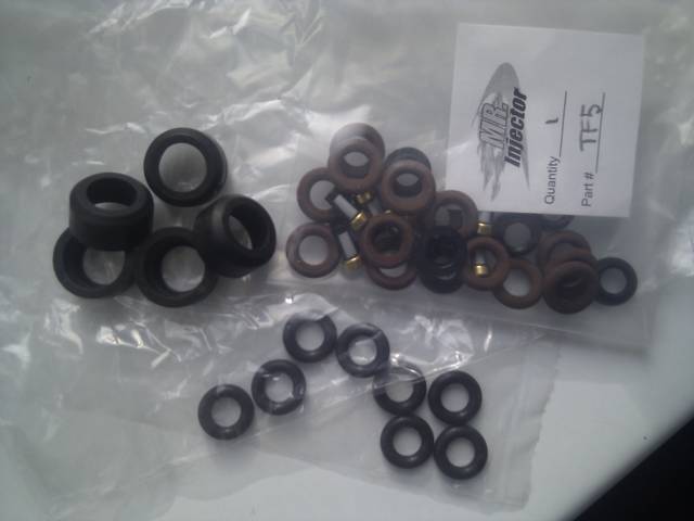

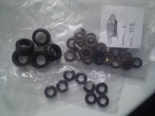

Tym razem paczuszka dotarła sprawnie w niecałe dwa tygodnie :hurra:

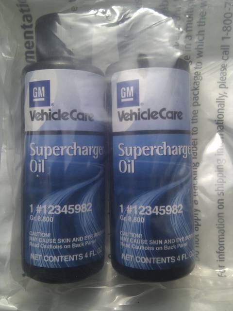

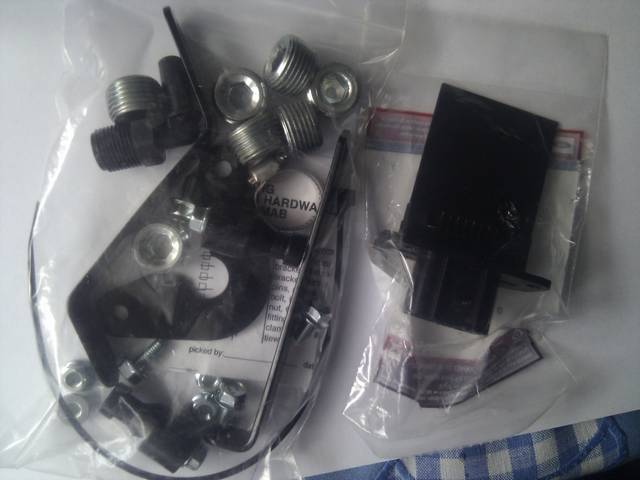

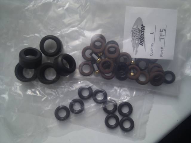

Na takie drobiazgi czekałem:
Zestaw do wtryskiwaczy i linii paliwowych plus zapasowe gniazda wtryskiwaczy jakby przy demontażu moje się uszkodziły:
Zestaw do instalacji CAI plus śruby-korki do dolnej części kolektora dolotowego:
Olej do wymiany w kompresorze:

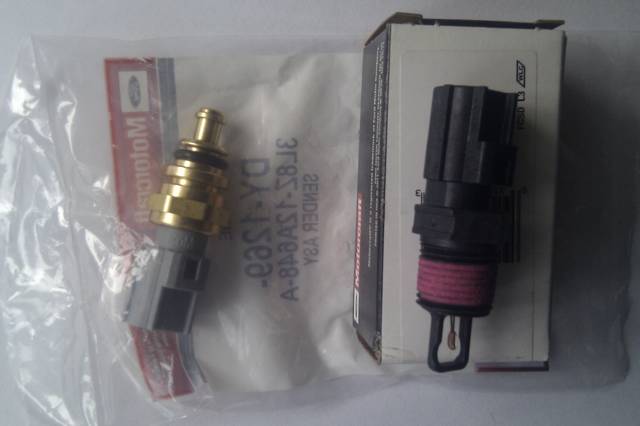

Czujniki temperatury wody i powietrza:

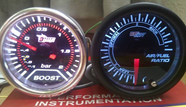

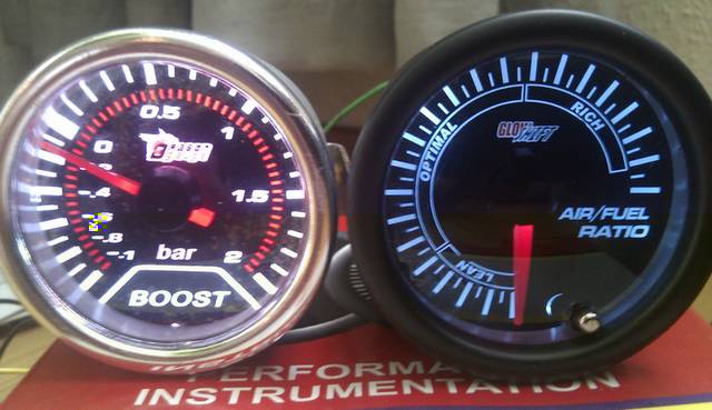

Wskaźniki - trochę nie od kompletu, ale w przyszłym roku dokupię pozostałe GlowShift:

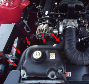

W ten weekend planuję przerobić obieg chłodzenia łącząc to z wymianą obudowy termostatu, termostatu i czujnika temperatury oraz powymieniać o-ringi we wtryskiwaczach, olej w kompresorze, uszczelki w poszczególnych elementach przykręconych do kompresora i skręcić całą "górę". Przyszły weekend niestety jestem na wyjeździe, więc główna instalacja najprawdopodobniej 19-20 października. W międzyczasie kupię też program do SCT.

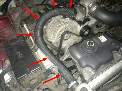

Tknąłem temat - układ chłodzenia przerobiony i przy okazji wymiana obudowy termostatu, termostatu i czujnika temperatury...
Napisałem do Mikołaja list, żeby mi przysłał program do SCT :hyhy:

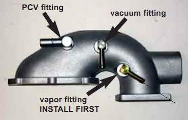

...i przy okazji prośba o poradę - podpowiedzcie mi jakie mogę zastosować dobre zamienniki łatwo dostępne u nas dla:
teflon paste thread sealer (Permatex 80632) - do uszczelnienia gwintowanych króćców:

silicon sealer (Permatex Ultra Black 598B) - do klejenia uszczelek pomiędzy metalowymi elementami kolektora i dolotu kompresora
trim adhesive (3M 08031) - do przyklejenia największej uszczelki (nie wiem czemu do jednej ma być to a do reszty silicone sealer...?)

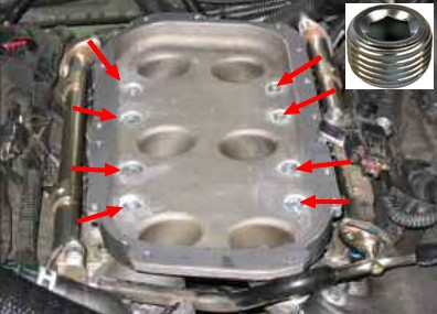

Do tego coś dobrego do gwintów metalowych korków, które wkręcę do dolnej części kolektora - one są fabrycznie czymś takim posmarowane, ale na moich już tego nie ma ;) ponoć to ma być coś co "uszczelnia, zabezpiecza przed odkręcaniem i nie ulega elektrolizie" - czy np. Locktite 271 będzie OK?
Chodzi o takie korki:
Z góry dzieki ;)

Post autor: Mały1973 » 2013-11-26, 21:02
Wszystko w w/w temacie znajdziesz w ofercie locktite, mają kleje utwardzane na ciepło itd tylko dobierz rozsądnie bo jeśli klej świeży i dobrze dobrany to potem możesz tylko z korzeniami wykręcić.

Post autor: speedster » 2013-11-26, 21:29
Locktite były różne z tego co pamiętam.Od takich które dało się odkręcić(z oporem ale szło gładko) do takich przy których śruby trzeba było podgrzewać palnikiem, żeby wogóle je ruszyć.Coś na pewno dobierzesz:)
