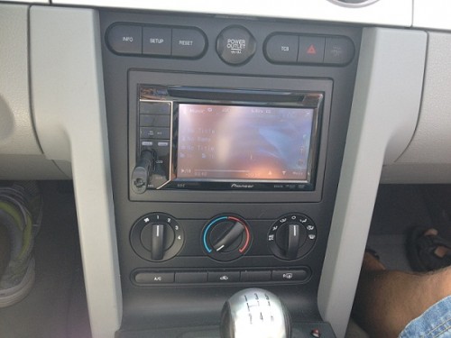

sygnał wychodzi z radia na wzmacniacz, który jest fabryczny, ale czy wejście jest raczej nie już przerabiałem temat i założyłem DVD Pioneer za 600 zł z allegro i jest wejście na małego jacka i USB, dodam, że SHAKER 500 sprzedałem za 500 zł więc dołożyłem tylko 100 zł, ale za to ile gadżetów więcej. ;)

Talent sprawdzałeś, czy masz kostkę luźną w tunelu, bo ja taką mam i nie wiem od czego ona jest dodam, że ze schematu który podał cviat wynika, że line in jest w kostce J3 spróbuj piny 1 i 2 oraz 9 i 10, bo przy moim DVD jak zakładałem to w ogóle nie wykorzystałem kostki J3 tylko J1 i J4

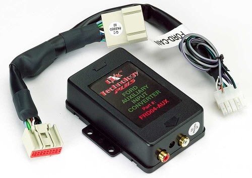

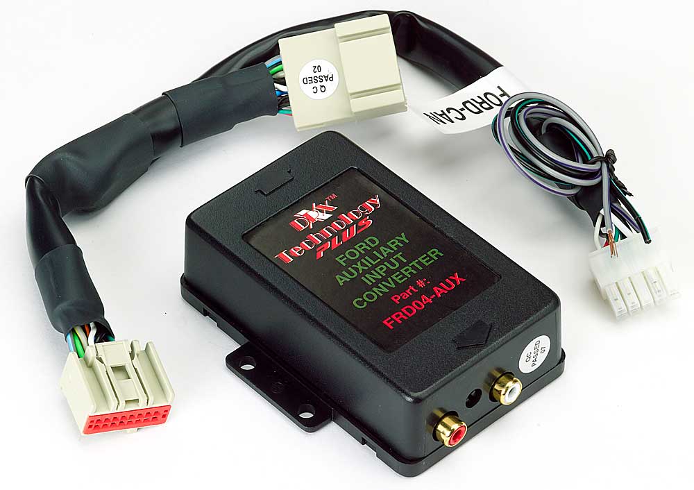

lepiej kup takie coś lub spróbuj kostkę J3 bo wszystko z niej się odbywa :]
