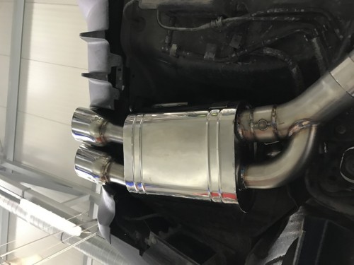

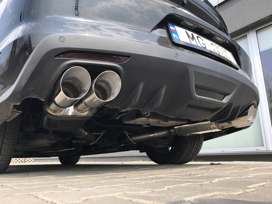

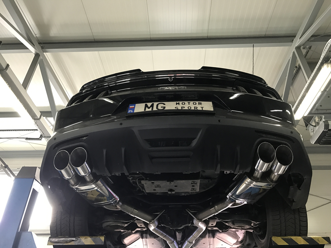

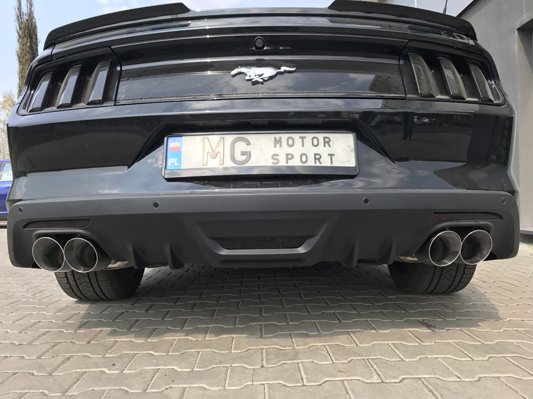

Kompletny cat-back z h-pipe, rury 2,75" wewnątrz, 2 rezonatory i 2 tłumiki końcowe z klapami sterowanymi podciśnieniem, pilot radiowy ELMES do sterowania włącz/wyłącz, cztery końcówki fi 100 mm. Cała elektronika z przodu auta.
Całość wykonana przez firmę MG Motorsport, którą z całego serca polecam.
Dźwięk wg mnie zajeb..ty... przy zamkniętych klapach nieco głośniej jak seria, przy otwartych ogień!
Słychać bulgot cylindrów, jest basowo ale będzie bardziej jak się wydech wygrzeje, przy otwartych klapach i trybie sport pluje przy redukcjach.

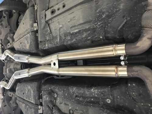

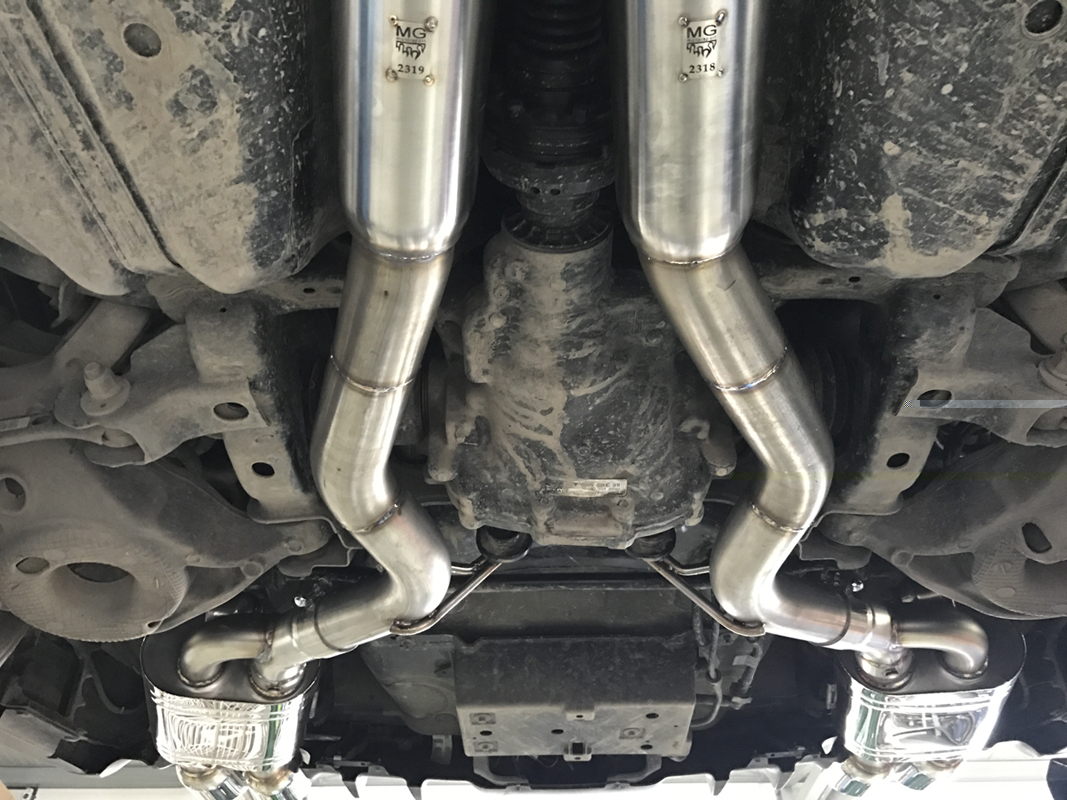

2,75" zew - rury mierzy sie po OD
I czemu nie 3 cale?
Masz jakies fotki jak to wykonano - od spodu, przed montazem?

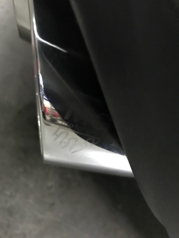

Nie to zebym sie czepial ale prawy masz krzywo - takie zboczenie zawodowe

Mam fotki z montażu ale tylko z MMS. Pełne przyślą za kilka dni.
Jak to krzywo - nic nie zauważyłem, może wyszło to tylko na zdjęciu...

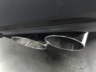

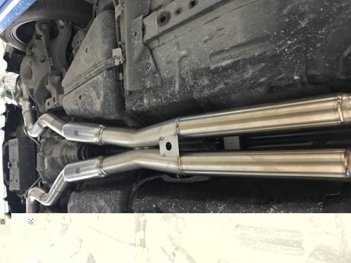

Wyglada solidnie - glasspacki od MF. To x-pipe a nie h-pipe - bardzo delikatny x-pipe(na oko 10%).
Jaka cena za calosc?
Moze sie czepiam ale definitywnie jest krzywo na tym zdjeciu(prawa strona wew. koncowka do gory):

Zaraz sprawdzę i ewentualnie skoryguję jeśli faktycznie jest krzywo. Dzięki za spostrzeżenie.

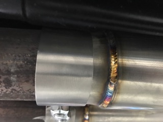

Na tym złączeniu jest połączenie obu rur małą rurką.
Całość 8600 brutto.

Re: Mustang S550 GT EU 5.0 koła 285x30ZR20, 305x30ZR20
No to moze jakis swoj patent maja na iksoejchopajp

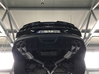

U mnie tez bylo krzywo - musialem podginac troche haki i ustawiac na laczeniach.
U ciebie tez widze jest opaska to mozesz sam przekrecic pare stopni caly tlumik.
Dobra cena. Produkt polski - warto wspierac

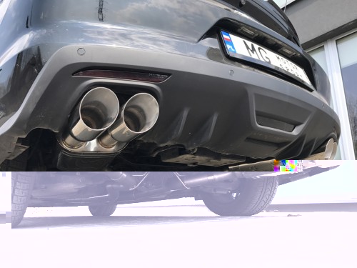

B fajnie wyglada. Nawet Ford chce odgapic i w polifcie oferowac quad tip
a dyfuzor skad?

Dyfuzor standardowo...od Roush, kupiony w Velocity.
