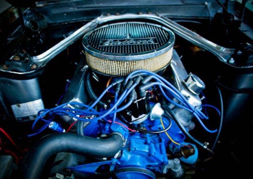

Tomasz78 pisze:Ostatnio prace troche przystosotowaly przez natłoku innych zajęć ale powoli widać juz światło w tunelu ( składanie...)
Auto jest juz po pełnym lakierze, teraz kończy sie składanie silnika ( jednak pojdzie 302 ) po odbudowie i wynikl taki to problem :
Na zaworach wydechowych ( a właściwie koncowkach ich trzonkow) idą takie oto 'nakladki' , ktore troche sie juz powycueraly od dzwigienek i czas je zmienić... Pytanie co to za ustrojstwo i gdzie to dostać ? Po co było zakładane ? Dwa inne silniki 289 ktore mam nie maja takich bonusow a i jak ludzikow z forum popytalem to nikt nie wie o co biega... Czyżby to specyfika 302 czy jak?
Hej Tomasz jak na oko to ladny ten silnik pzdr.T.
Nadmienie, iz twarde to cholestwo ( mierzona twardosc ponad 40j.)... Da sie to gdzies kupić czy tylko dorabianie?
Czym skutkować moze złożenie tego z takimi delikatnie wyrobionymi? ( silnik jest po kompletnym remoncie, z ńowym walkiem, tlokami, po szlifach itp.)
Drażni mnie to strasznie, bo silńik cały juz niemal gotowy
I chce go osadzić zeby dorabiać układ wydechowy i działać dalej a to mnie wstrzymuje...
Ktoś, cos pomoże ???;)

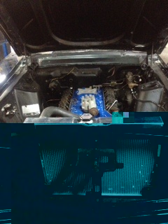

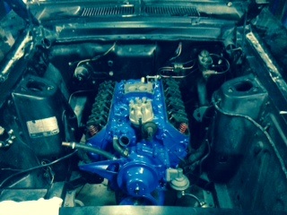

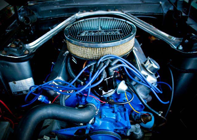

Silnik juz opanowany, brakujące elementy dorobione ( znajomy ze stali chirurgicznej do implantow wytoczył - wiec operacja prawie jak na sercu :D ;) ) calosc zamontowana w komorze.Obecnie zostaje zalanie olejem , odpalenie, regulacja gaznika i mozna kończyć składanie :hurra:

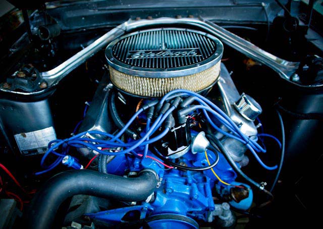

Silnik w komorze

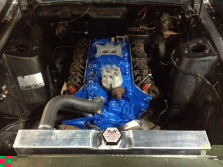

Plus chlodnica
Widok z góry;)

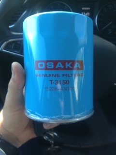

Dla wszystkich którzy przerabiaja temat oleju po kapitalce ( co wlac - ten temat był walkowany na forum kilkukrotnie, wiec jezeli jest taka opcja prosba do Admina o przeniesie tego postu do odpowiedniego wątku ) : po wielu konsultacjach polecam Millers 10W40 CRO - specjalny olej do docierania silników oraz do składania silników wyczynowych, z duża zawartością cynku ( dzięki Sejdorfo za cynk ;) ).
O takie cos :
Koszt w granicach 150-160 zł. Zlewka po po 800km lub 5mh pracy. Przy okazji odkryłem tani zamiennik filtra oleju ( na dotarcie w sam raz ) - japońska Osaka T-3150 ( od Nissanow) - koszt 15zl ;) i kolor nawet pod silnik podchodzi :D
Osaka T 3150

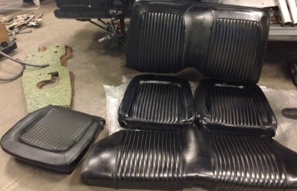

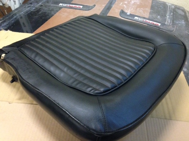

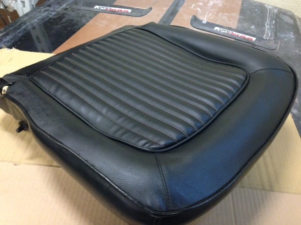

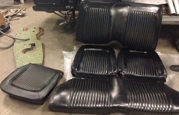

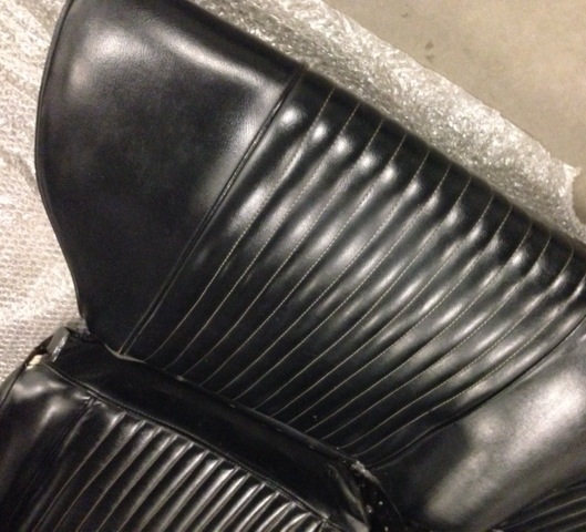

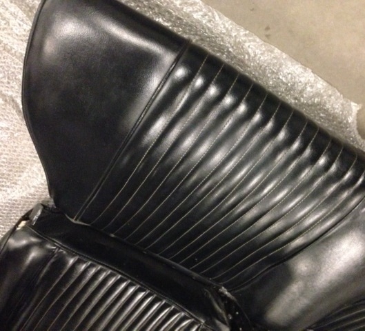

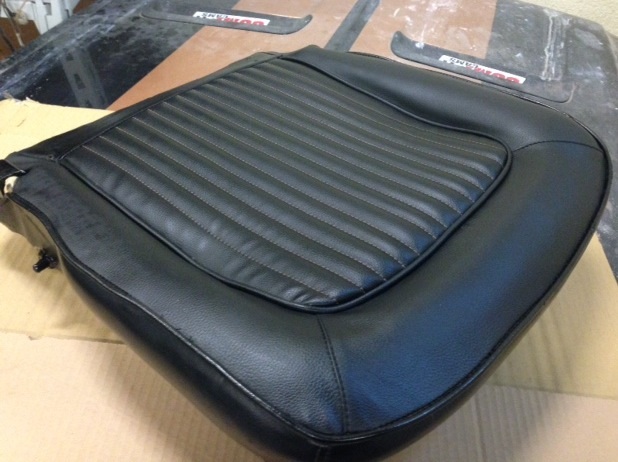

Dzis wjechała tapicerka :
Fotel

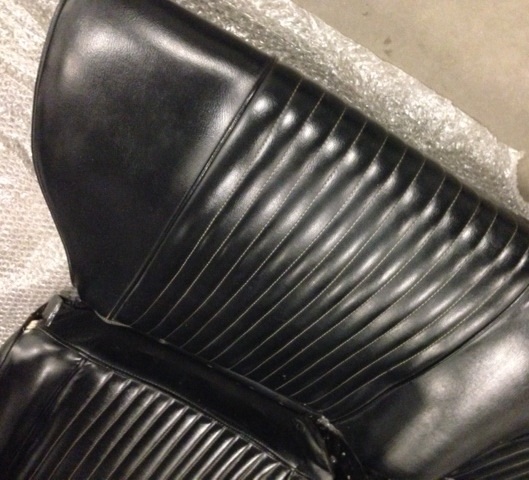

Jak na oryginalne 47 lat wyglada to po odswiezenia naprawde niezle ( poszły nowe gąbki, pianki, maty itp - ale skajka oryginał )
Komplecik

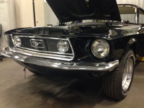

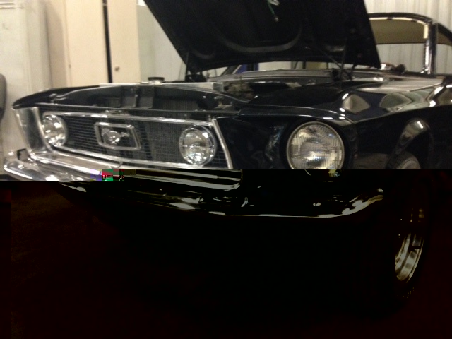

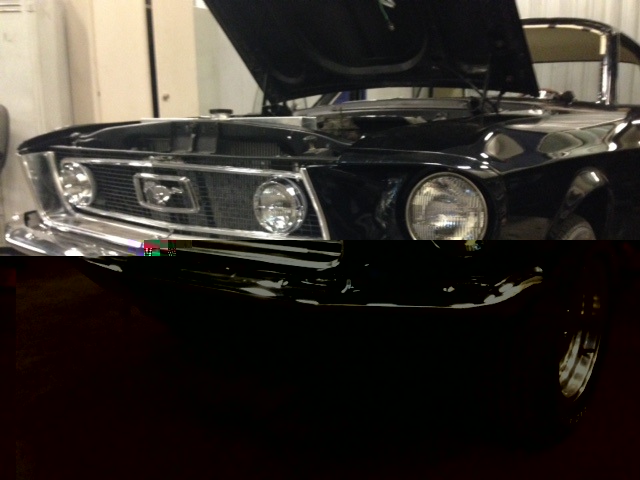

Ale prawdziwa robotę robi grill z halogenami ( naprawde nic trudnego, ogarniete w dwa dni ; łącznie z dorobieniem mocowan - dzięki Arek za wzór- i nowej wiązki )
Grill

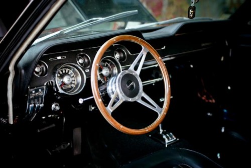

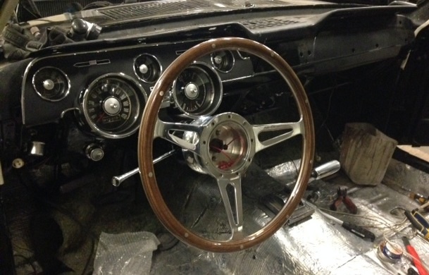

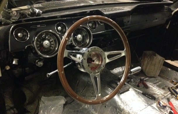

No i odnowione zegary i nowa kiera.... :hurra:
Motolita

Witam ladny projekt ,mam pytranie co do kierownicy czy jak krecisz to nie zawadzasz o kierunek???? bede szukal dokladnie takiej samej.Pozdrawiam.

pieron pisze:Witam ladny projekt ,mam pytranie co do kierownicy czy jak krecisz to nie zawadzasz o kierunek???? bede szukal dokladnie takiej samej.Pozdrawiam.
Pieron, będziesz zawadzał o kierunek ale od czego imadełko I troche siły? Prosty zabieg I wszystko OK!

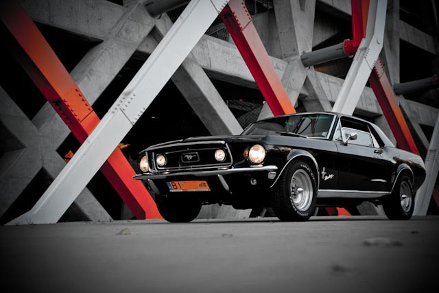

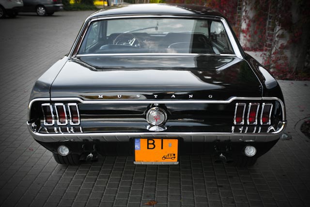

Post autor: Tomasz78 » 2015-10-04, 21:30

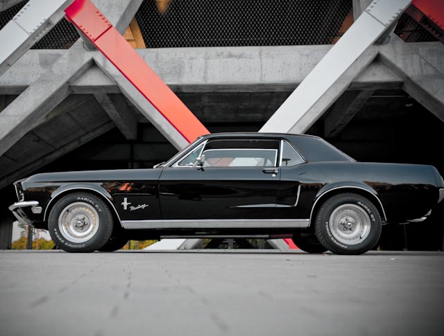

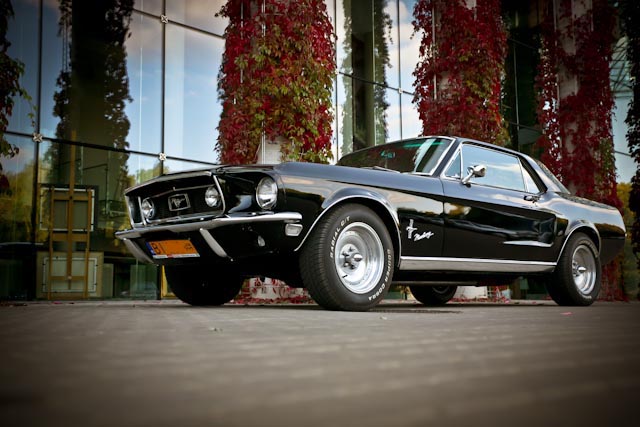

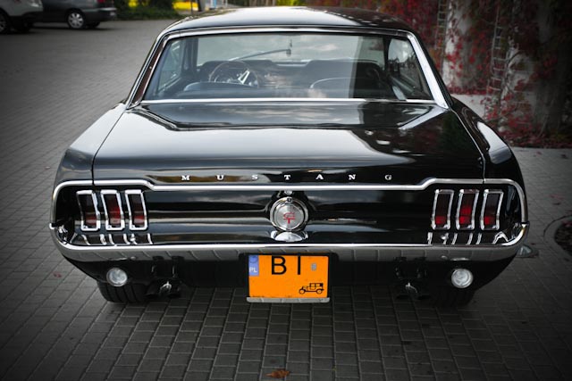

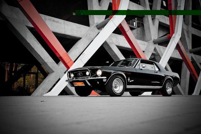

Dobra, czas na coming out ;)
to coraz modniejsze ostatnio - a ja , muszę to przyznać - jestem od niego uzależniony... :hyhy: ;)
Krótka relacja z dzisiejszej sesji ;)
Każda wolna chwila to okazja i wymówka by wyciągnąć kuca na jazdę... :hyhy:
Tak - wymaga jeszcze regulacji, ma swoje kaprysy, żre duuużo owsa ale ta frajda gdy 302 V8 zabulgocze na CherryBombs, ech... :super:
Ta renowacja zajęła mi 3 lata - ale była warta każdej chwili i złotówki. Niedługo stajnie opuści drugie źrebię - czerwony 65' coupe... ale to wątek na oddzielny temat ;)
Pozdrawiam wszystkich jeźdzców :hurra:
