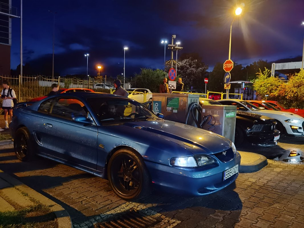

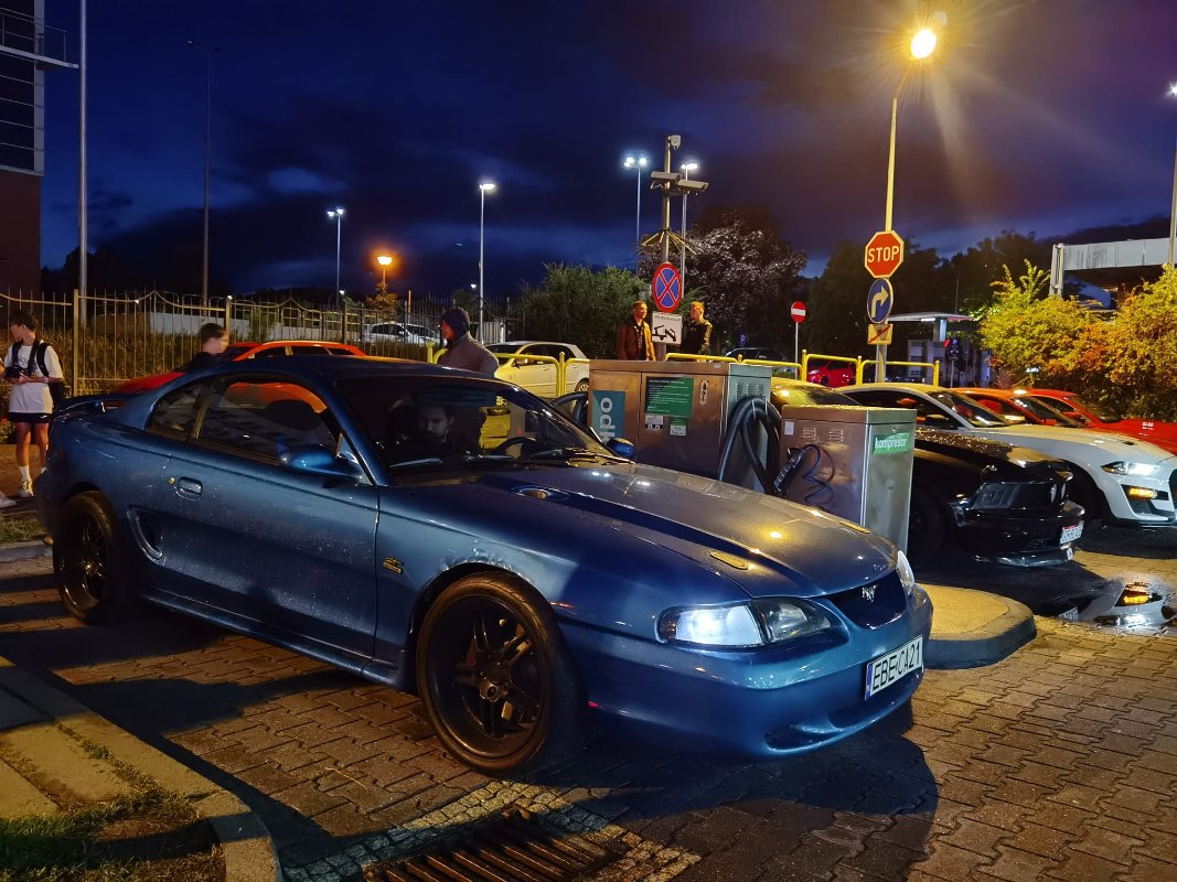

Sierpień upłynął głównie problemami :D Plus, że udało się wstępnie wystroić silnik do jazdy. Wciąż mam problem z przelewaniem na jałowych ale obstawiam, że wynika to z problemów z leciwą sondą LSU 4.2. Mam kontroler i sondy LSU 4.9 ale wlecą podczas grubszych rzeczy po jesieni :)
Maglownica przysporzyła mi wielu problemów, Miałem takie luzy, że strach było jechać szybciej niż 30kph. Okazało się, że problem był w sumie z krzyżakiem :D Pomogło stare dobre zasmarkanie elektrodą :wstyd:
EPAS z Opla narazie wyłączonony bo i tak jeżdże na wspomaganiu hydraulicznym. Kolejna rzecz o której nie wiedziałem: wspomaganie nabijając silnienie kasuje luz na maglu :) bez tego jest pewien kąt bezwładności :wstyd: Zamówiłem magiel bez wspomagania z pinto i byłby już założony ale w ubiegłym tygodniu dostałem informacje, że UPS w USA zniszczył pakunek, więc czekam na drugą wysyłkę . . .
Jakby było mało problemów to zgubiłem klosz z prawego kierunku :D czekam na nowe klosze, a narazie jeżdżę z prowizorką w postaci foli PPF zamiast klosza :D

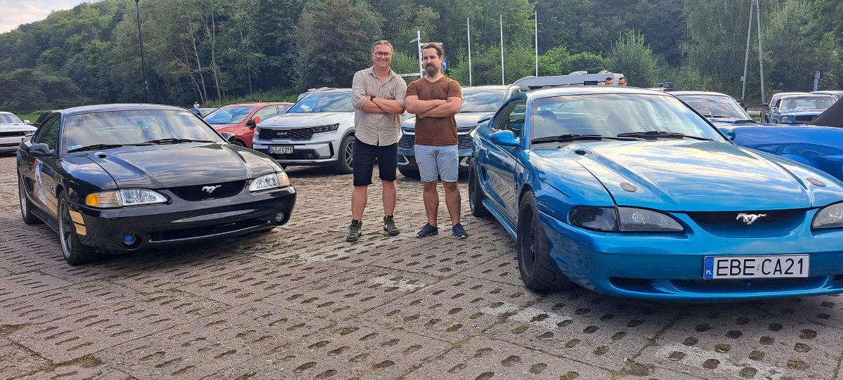

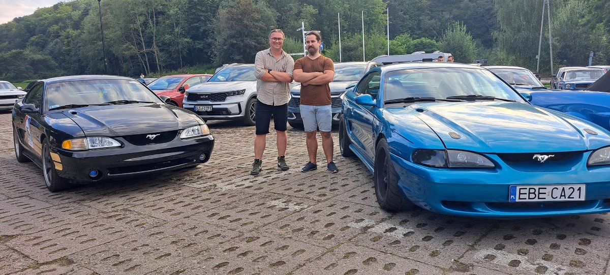

Udało się wbić na Mustang Classic Race co też odhaczam jako spory sukces :D
No i wlecialy wreszcie małe blachy więc też odhaczone :)
