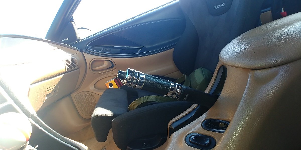

Co to za kubełki? Udało się je założyć, bez podwyższenia siedzenia?stang232 pisze: ↑2019-01-03, 13:43Skoro lampy export są już na pokładzie to przyszła pora na exportowe lusterka. Składane z wersji japońskiej.

Siedzi sie na nich nizej niz na fabrycznych.
Te fotele to model recaro sport.

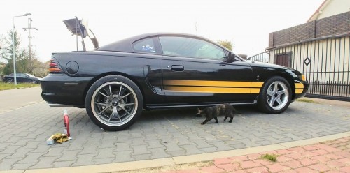

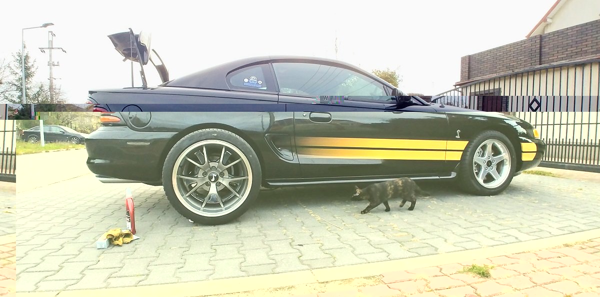

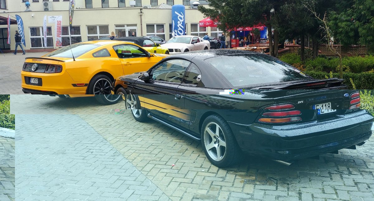

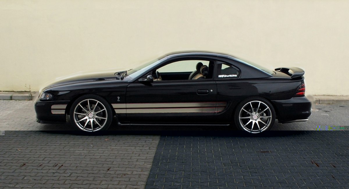

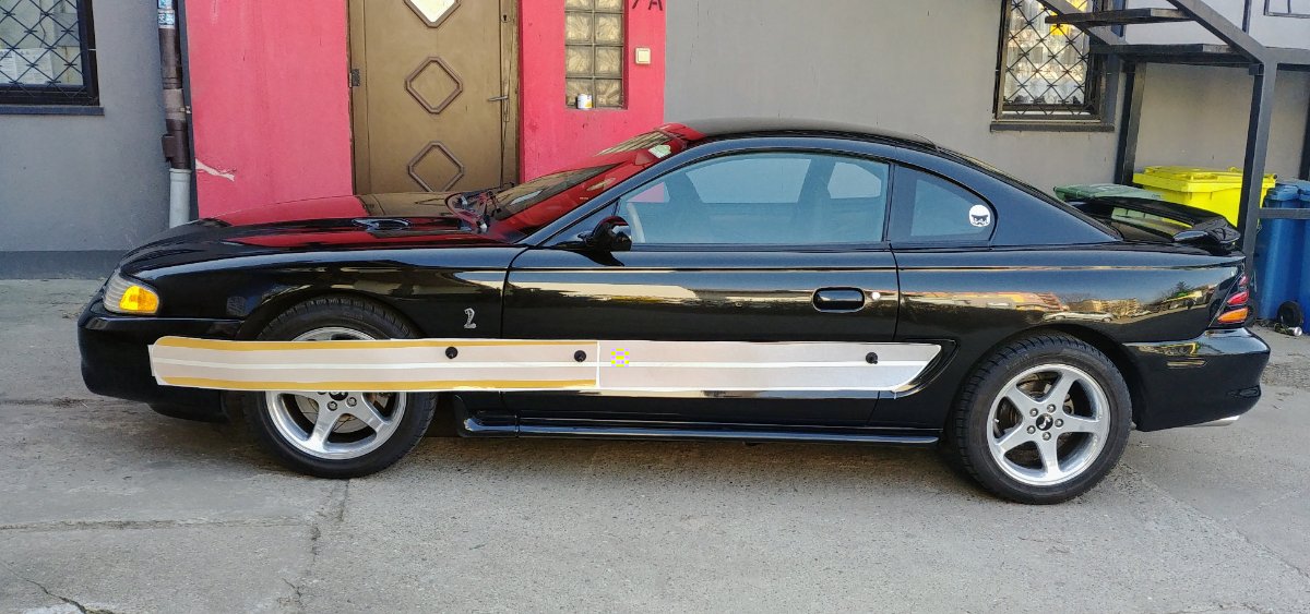

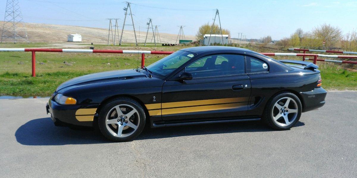

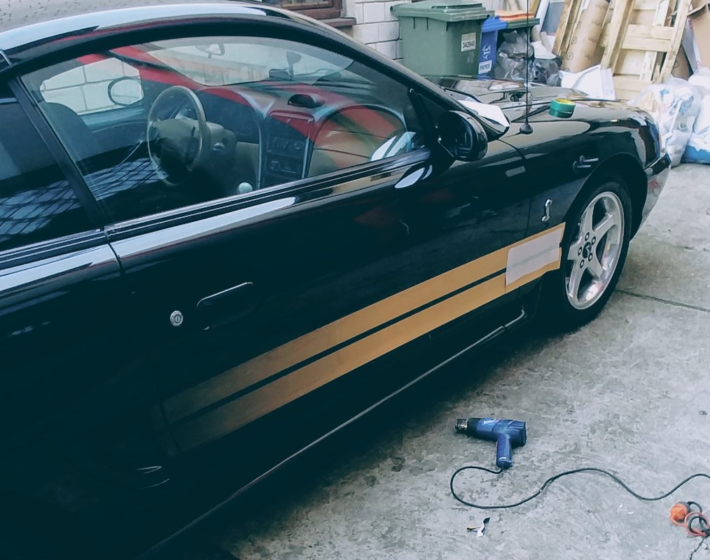

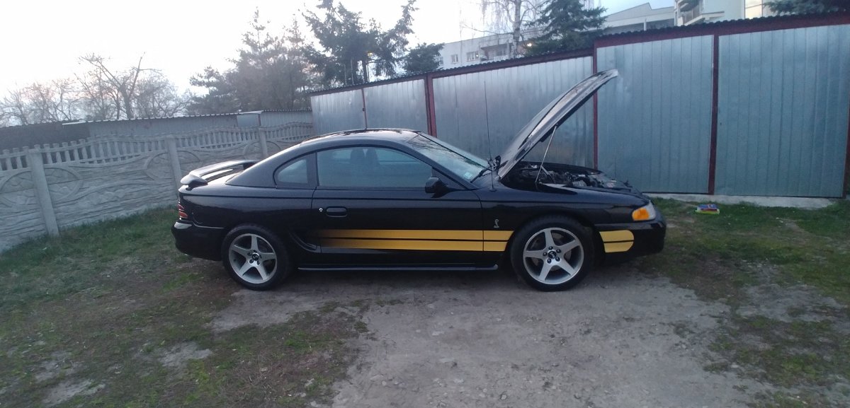

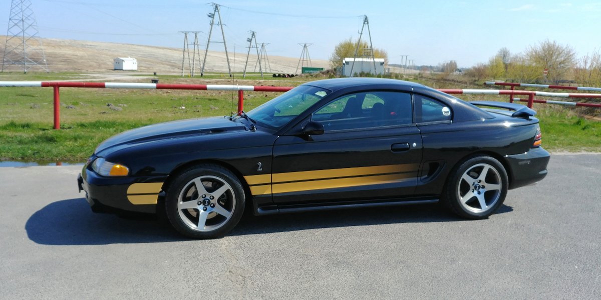

Pora na aktualizacje.

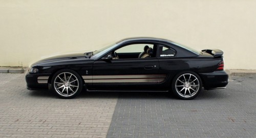

Udało się pomalować i zamontować exportowe lusterka. A także zrealizować od lat planowane oklejenie (projekt właściwie miałem już w 2014roku, ale albo brakowło czasu, albo było coś odświeżania (malowania) ale po kolei.
Czarny to nalepszy kolor ale po 14 latach z czarnym SN95 stwierdziłem, że można coś zmienić. Moje poprzednie auto to było v6, oczywiście modyfikowałem je stopniowo. Najmocniejszym Mustangiem 3.8 94-98 była wersja Saleen V6 Sport (tu ja kiedyś opisałem http://www.mustangklub.pl/2013/11/saleen-v6-sport/) - bardzo mi się podobała.
Pasy le mans można spotkać na Sn-ach w Polsce, jakiś bardzo odjechany projekt też m nie leżał- więc po photoshopowych przymiarkach zdecydowałem się na pasy po bokach. ostatecznie jednak przy wyborze koloru gdy chodziłem z próbnikiem uznałem, ze kolor nie będzie srebrny, a zbliżony do saddle czyli koloru wnętrza.
Po przebojach z oklejaczami - udało się nakleić pasy przed zlotem.

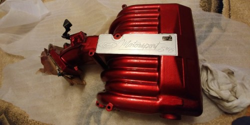

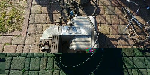

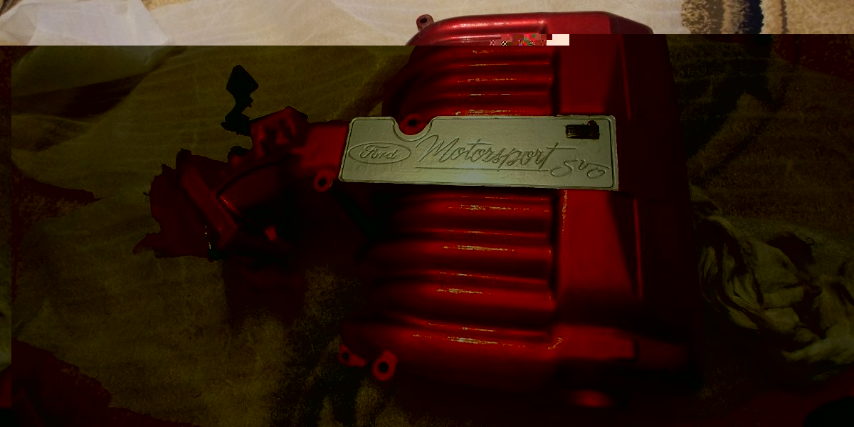

Na początku roku zakupiłem tez gorna część intake GT40 - konkretniej intake który był oferowany przez SVO czyli dzisiejszy odpowiednik Ford Racing. Ten wydajniejszy kolektor byl w cobrze 94-95. Musze Jeszce dokupić lower mainfold (w usa) i pewnie na jesień zabiorę sie za montaż.

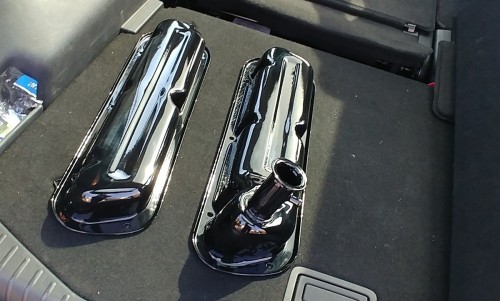

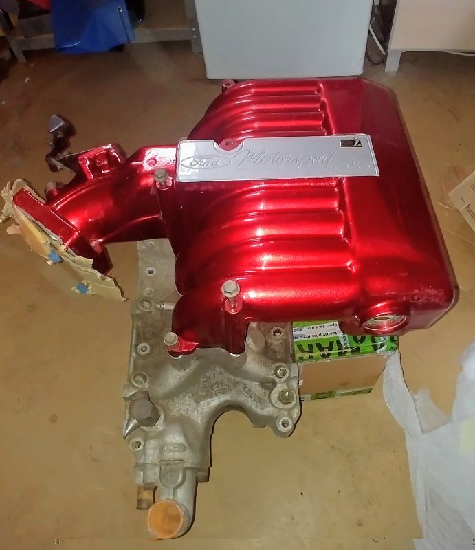

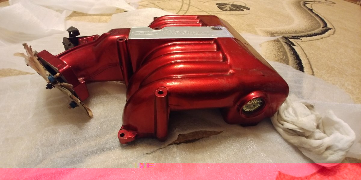

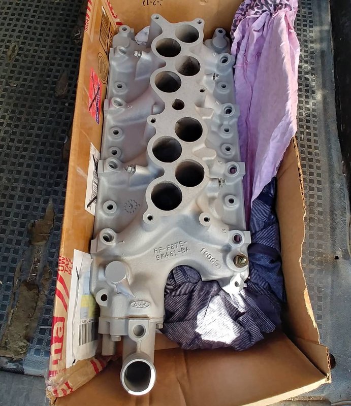

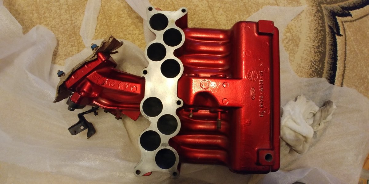

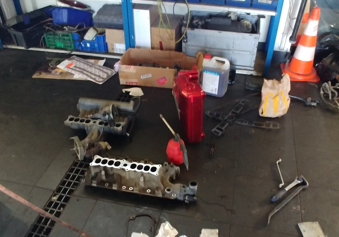

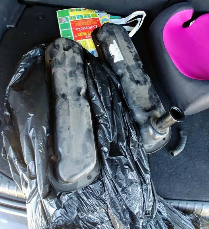

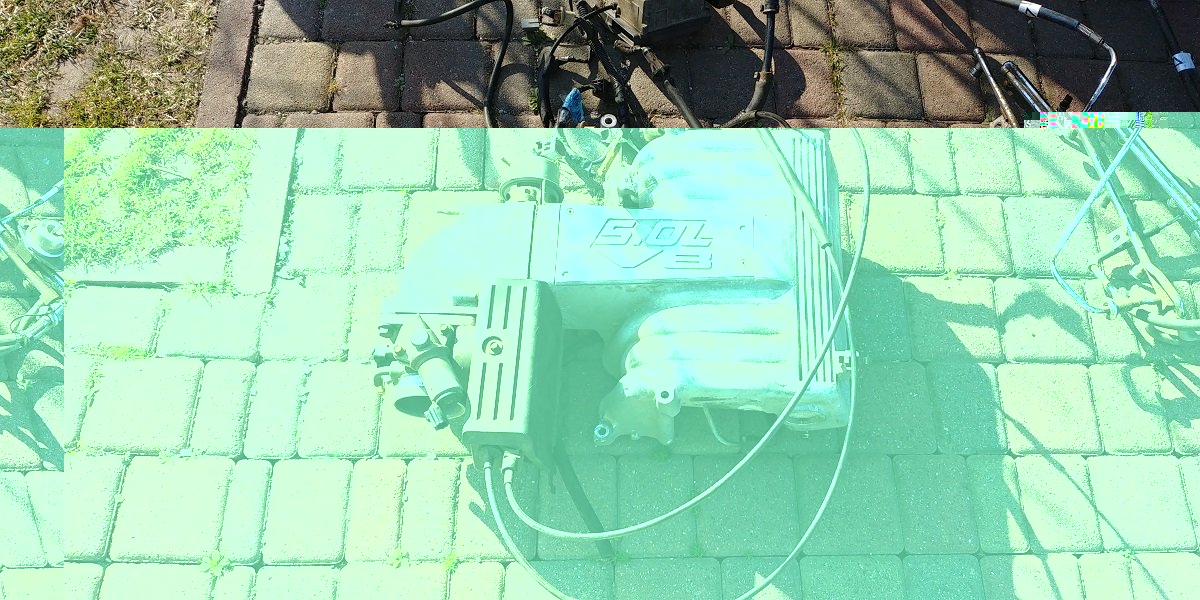

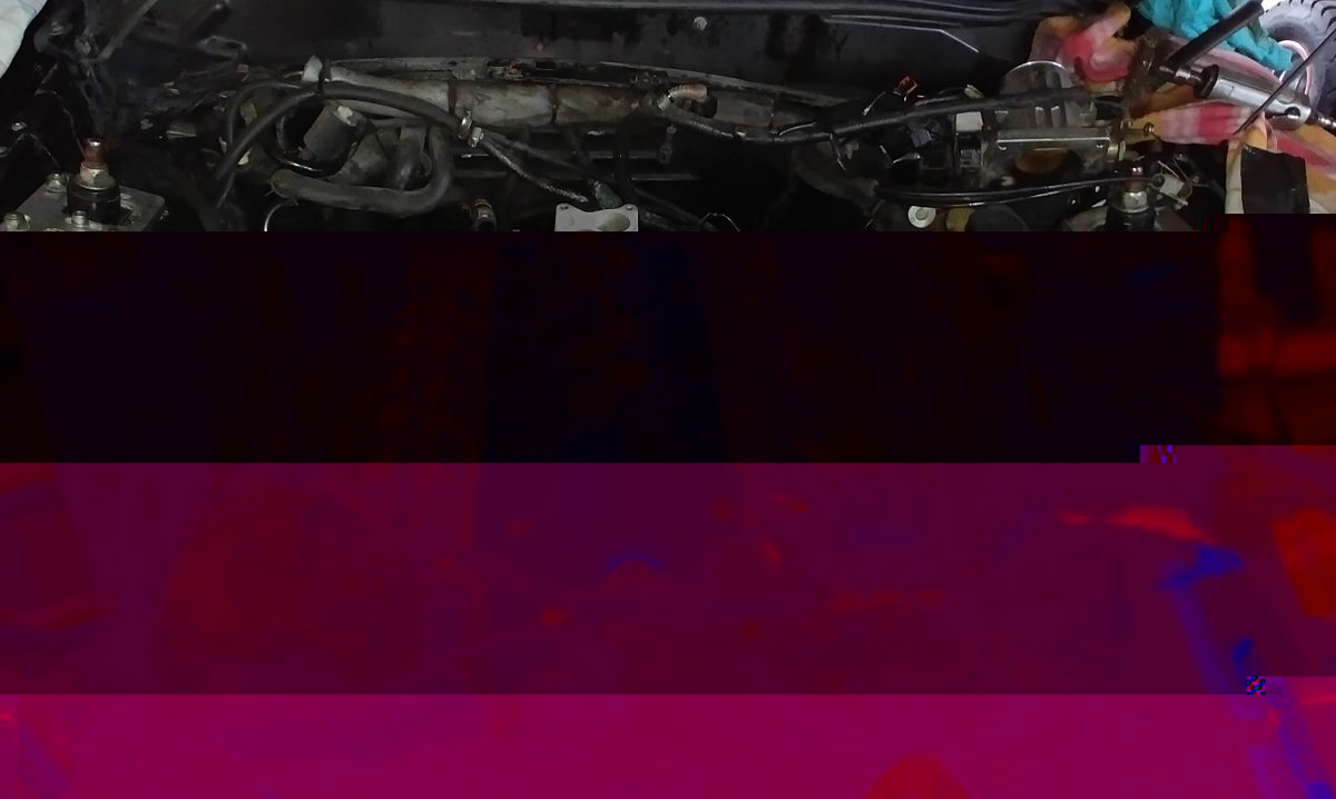

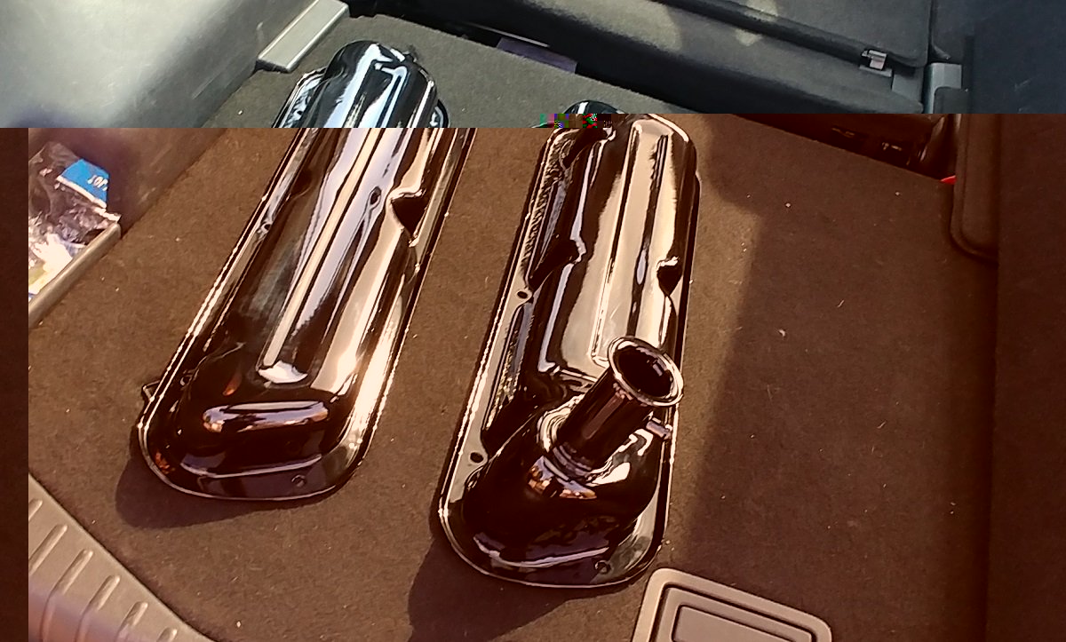

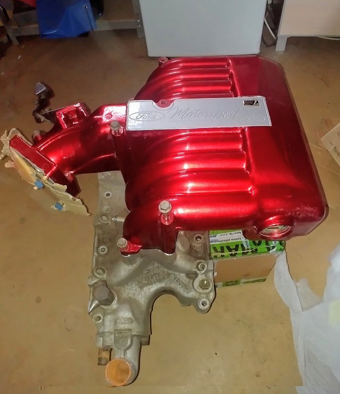

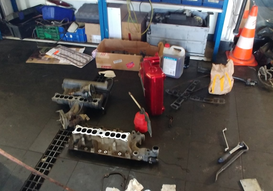

Niestety nie ma szansy na pokazanie na zlocie zimowych prac przy aucie zostaje więc odświeżyć temat.

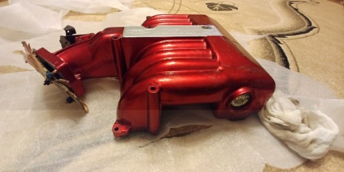

1. Dokupiłem lower mainfold pasujący do intake GT40. Idealnie pasował z exlorera 5.0 (jakby co mam na sprzedaż górny intake od explorera na sprzedaż)
2. Doszły też potrzebne uszczelki i śruby, aby skręcić wszystko razem. Odświeżyłem oddając do szkiełkowania ten dolny intake, dzięki czemu wygląda jak nowy.

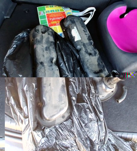

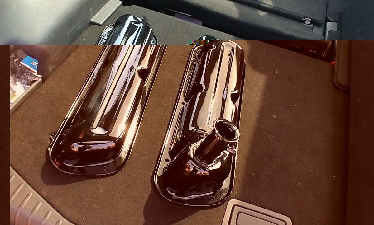

3. Przy okazji, że wszystko zdjęte do malowania proszkowego oddałem pokrywy zaworów, bo 25lat pracy było po nich widać.
4. Następnym, krokiem będzie założenie CAI BBK, który powinien dodać błysku komorze silnika.
Teraz dam zdjęcia części, a jak wszystko założę to wrzucę fotę całej komory.

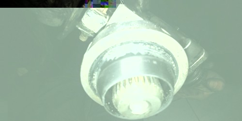

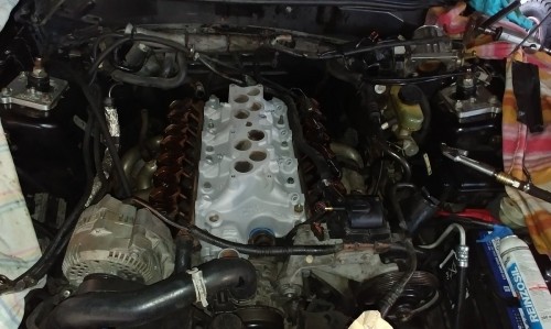

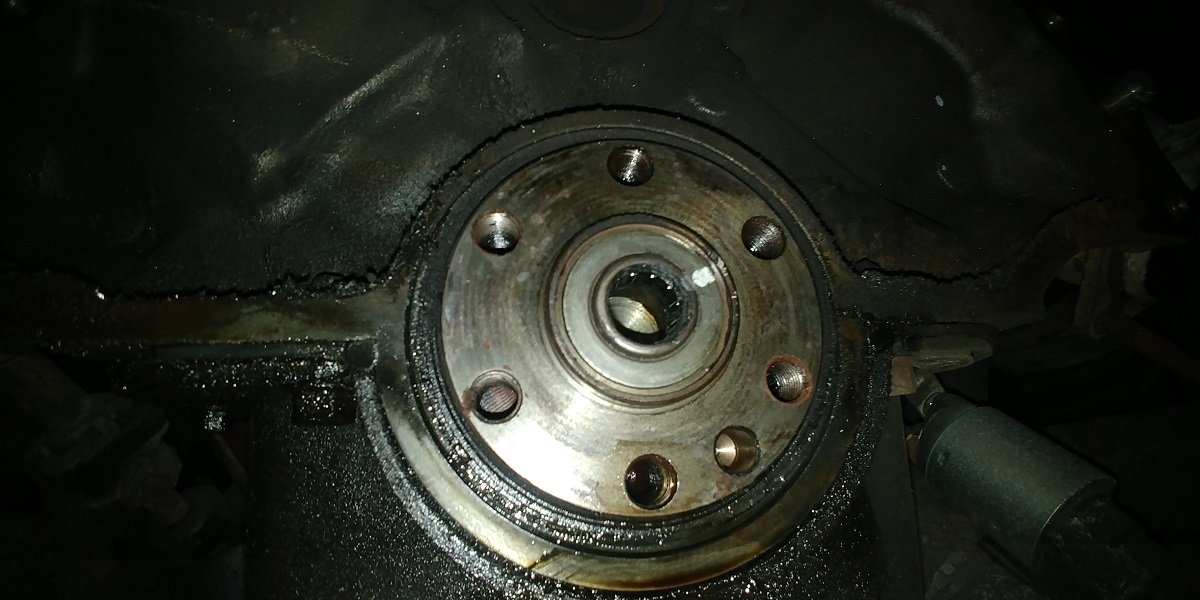

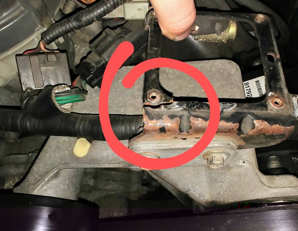

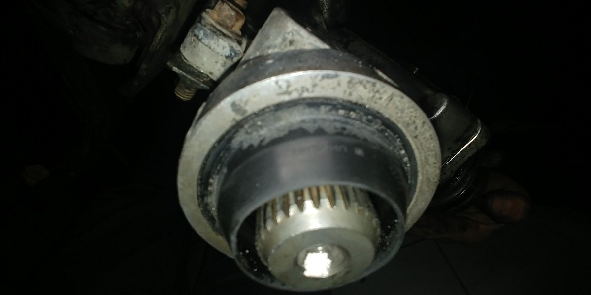

Przy okazji prac głównych doszło trochę mechaniki do naprawy
1. Pęknięta płytka od cewki
2. Wymiana szumiącego łożyska oporowego
3. Uczelniacz wału na wyjściu z silnika + uszczelniacz na wyjściu ze skrzyni
4. Nowe koło zamachowe ze względu na wyszczerbione zęby

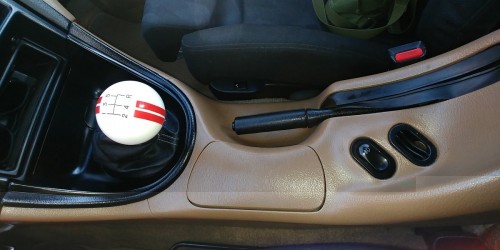

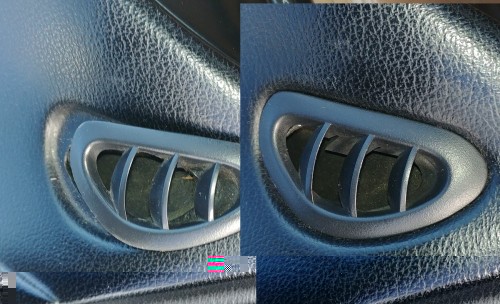

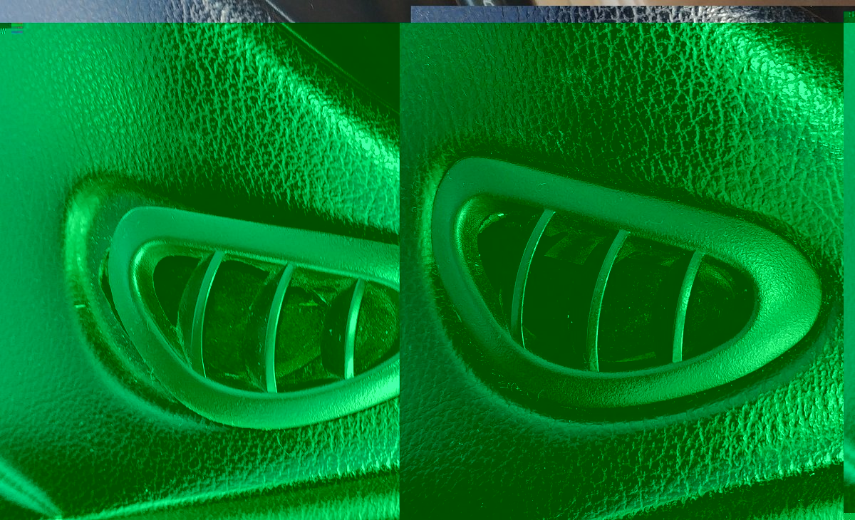

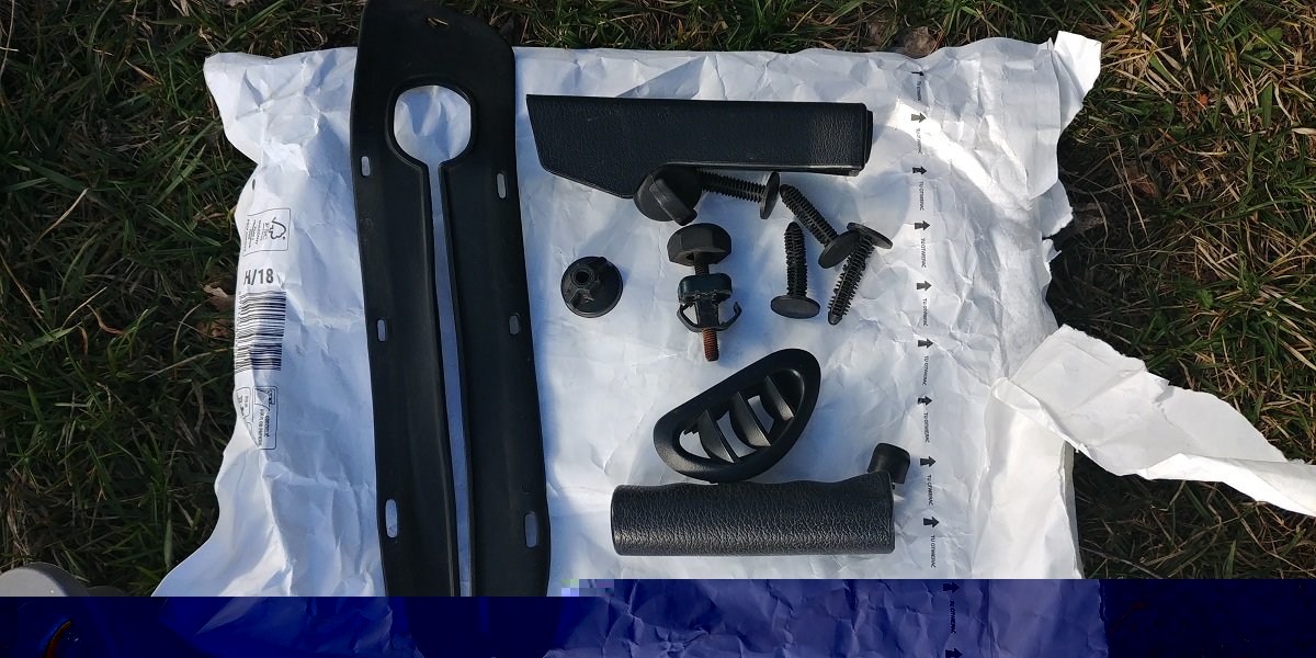

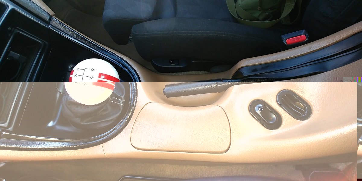

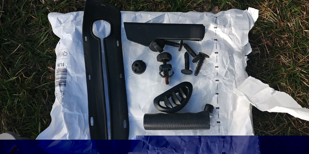

Udało się kupić także kilka drobiazgów
1. Fabryczna rączka od hamulca ręcznego, miałem jakiś tunning
2. Osłonę gumową do ręcznego bo była naderwana ( nie zdążyłem jeszcze wymienić)
3. Gumkę na odbój do drzwi
4. Zastąpic ułamaną kratkę nawiewu
5. Kilka kołków do bagażnika

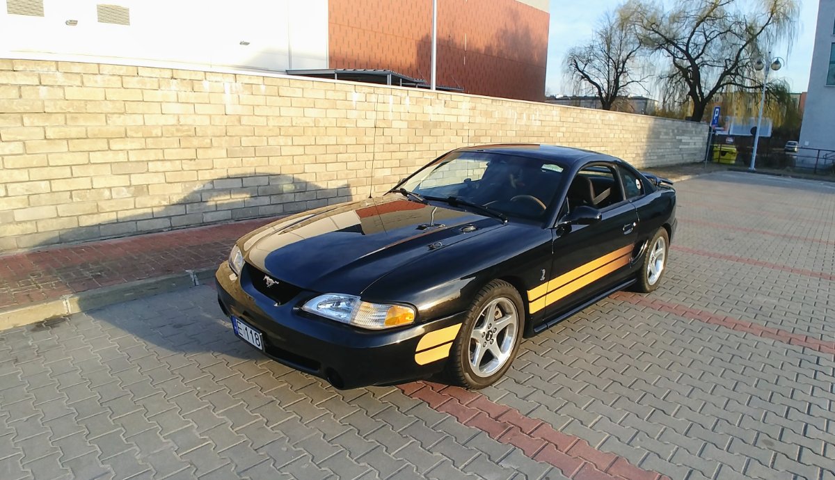

Tak sobie patrzę na te pasy ...i bardziej mi leżą srebrne . Pewnie dla tego że są bardziej neutralne i uzupełniają/ dopełniają bazowy czarny. Żółte pasy to dość mocny akcent powodujący że auto jest dwukolorowe. Przy srebrnych tego efektu nie ma ( podobne odczucia dot. Koloru felg. Srebrne - zawsze neutralne .
Ale sn EXTRA- też kiedyś takiego miałem
