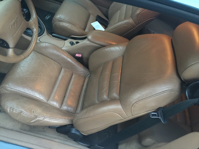

Ogólnie do prania i jak dla mnie do malowania i wypadało by uszyć na nowo przednie siedzenia :dobani:

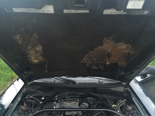

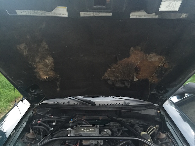

Do wymiany pasek osprzętu i rolka, przewody wysokiego napięcia i wygłuszenie przedniej maski wygryzione przez szczury.

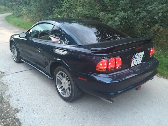

Post autor: Przemek64 » 2015-09-25, 13:41

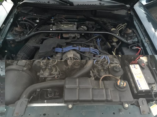

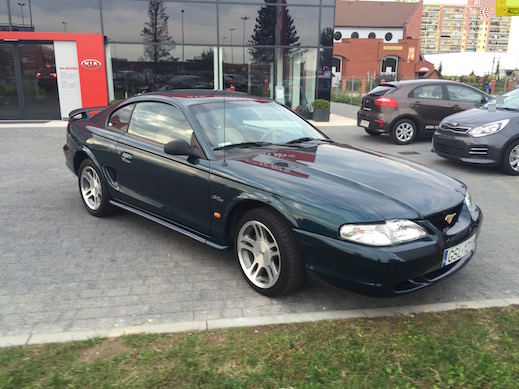

Po wizycie w myjni i odświeżeniu teraz wygląda to tak:

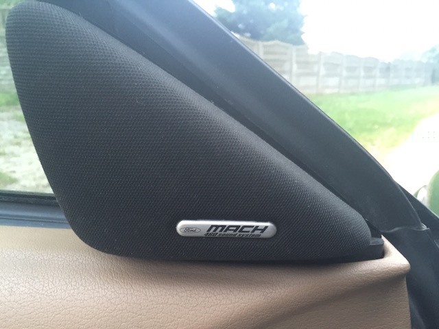

i zastanawia mnie ta naklejka bo trochę zbyt dobrze idzie jak na 215KM
Poprzedni właściciel mówił że miał krótsze sprężyny ale je wymienił na normalne i inny filtr.
Wygląda na to że ktoś tam coś poprawiał bo na oponach 255/45/17 mieli jeszcze na 2 biegu w automacie i staje bokiem kiedy chce.
Muszę go wyhamować to będzie wszystko jasne.
A mój Adrian na statku i jeszcze 4 miesiące (ma chłopak o czym myśleć i co chwilę pisze e-maile :rotfl: ) Aż mi go szkoda bo wraca zimą :P :rozpacz: :mur:
Tatuś się do tego czasu będzie bawił :hurra: :hurra: :hurra: :hurra:

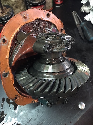

:( Tak wyględało to po robocie w Gdańsku u "mega kozaków" :dobani:
Wielbiciele sylikony to widać :dobani:
"Bardzo estetyczna robota"
nasmarkane 2.jpg (76.45 KiB) Przejrzano 5386 razy
Post autor: Przemek64 » 2016-01-13, 12:58

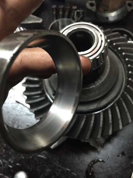

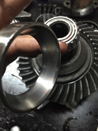

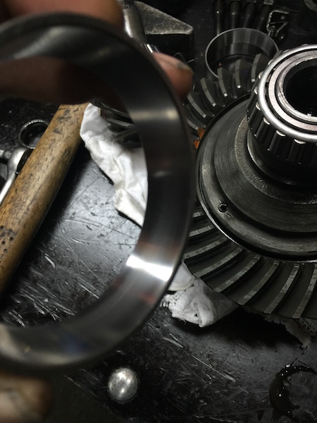

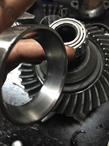

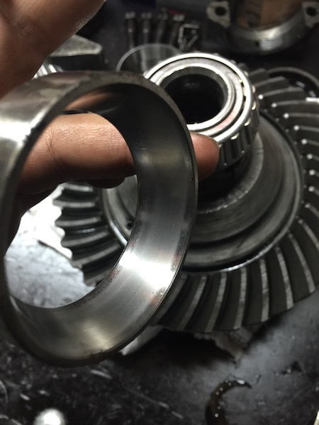

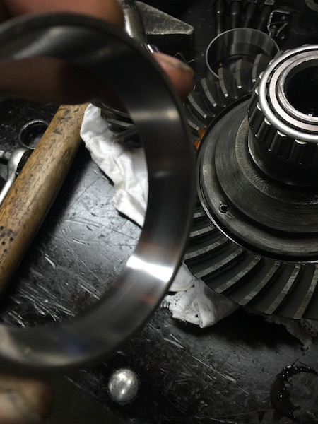

Po przebiegu 500km tak wyglądały bieżnie łożysk :rozpacz:
Zastanawiam się czy były wymienione choć mój syn Adrian stał nad nimi cały dzień a z powrotem dostaliśmy stare.
czyli wymienili tylko co z regulacją?
Jak uważacie czy to jest możliwe?

Post autor: ERTE » 2016-01-13, 17:17

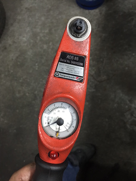

Podejrzewam, że to nie tyle kwestia regulacji co przykręcenia mostków "na wyczucie" czyli tzw klucz dynamometryczny w ramieniu...

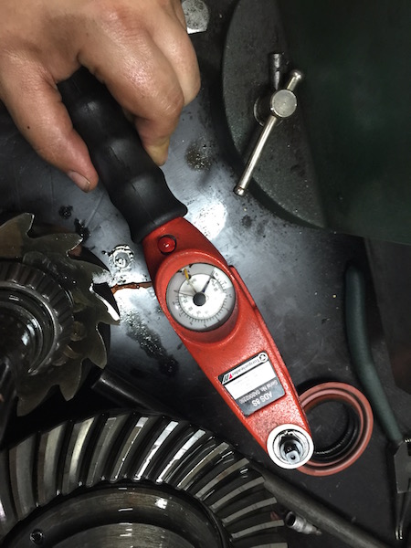

Post autor: Przemek64 » 2016-01-13, 17:41
ERTE pisze:Podejrzewam, że to nie tyle kwestia regulacji co przykręcenia mostków "na wyczucie" czyli tzw klucz dynamometryczny w ramieniu...

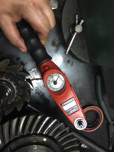

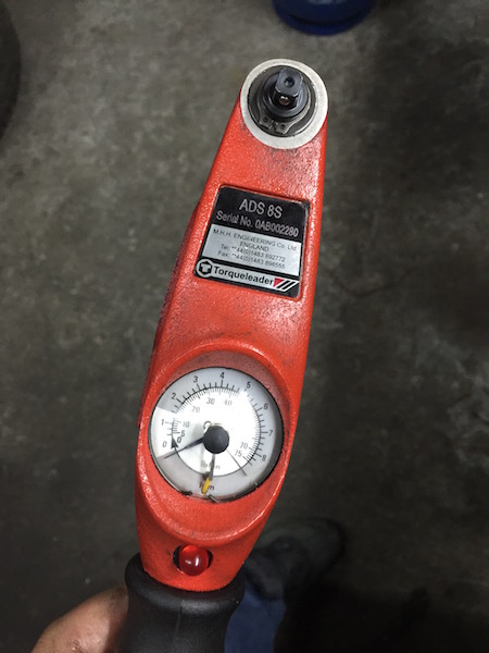

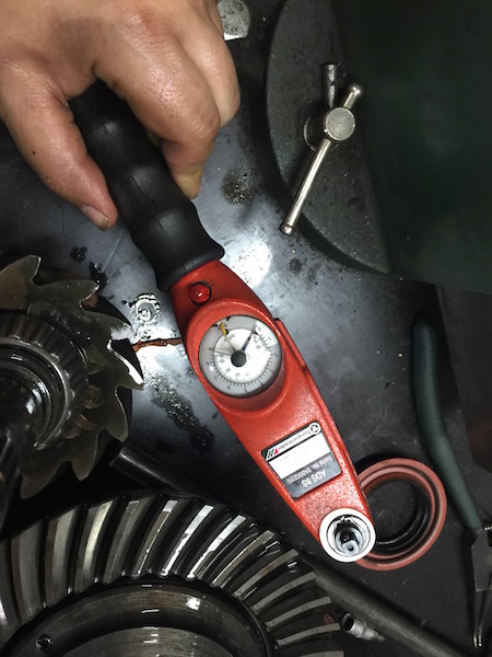

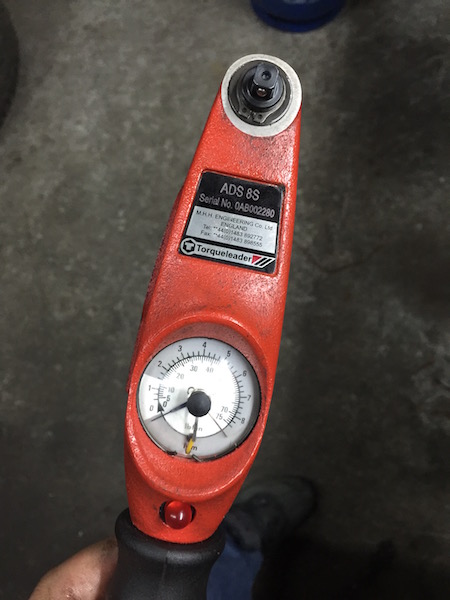

Właśnie okazało się jak pojechałem do Krystiana że skręcając most nie dokręcili go wystarczająco mocno bo nie mieli prawdopodobnie odpowiedniego klucza do mostów który oczywiście u Krystiana jest :ok:
(Klucz do pomiaru oporu łożyska)
ERTE
Posty: 426
Model: Coupe 289 66
Kolor: podkład:)
Post autor: ERTE » 2016-01-13, 17:52
tak tylko że "preload" czyli siła oporu krecenia sie łożysk mierzy się na łożysku wałka atakującego
a zwyczajnym kluczem dynamomentrycznym dokreca sie mostki łożysk całej głowki mostu i siła dokręcenia jest inna dla nowych łożysk i używanych łożysk
też się zaopatrzyłem w taki klucz, bo preload mierzy się także w przekładni kierowniczej
Post autor: Przemek64 » 2016-01-13, 18:48
ERTE pisze:tak tylko że "preload" czyli siła oporu krecenia sie łożysk mierzy się na łożysku wałka atakującego
Jak zobaczyłem w jakim stanie są nowe łożyska po przebiegu 500 km to natychmiast kupiłem nowe Timkena :ok:

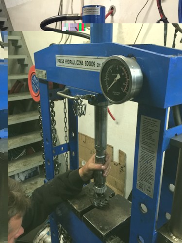

Post autor: Przemek64 » 2016-01-20, 11:39

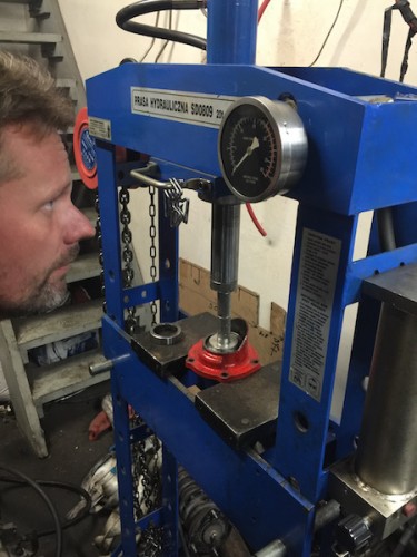

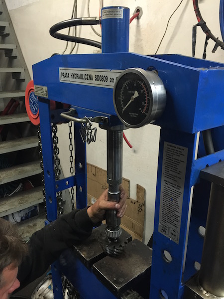

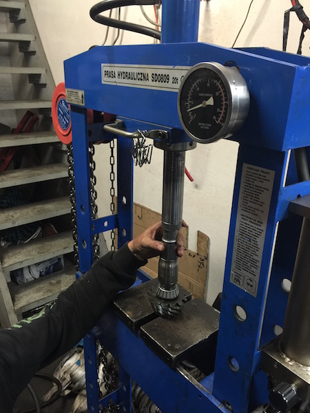

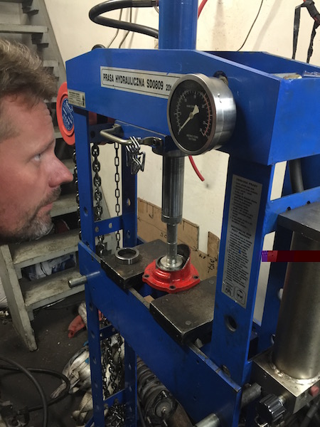

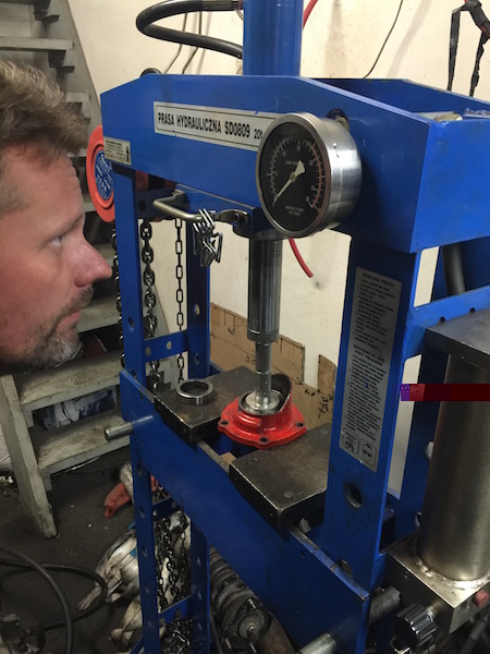

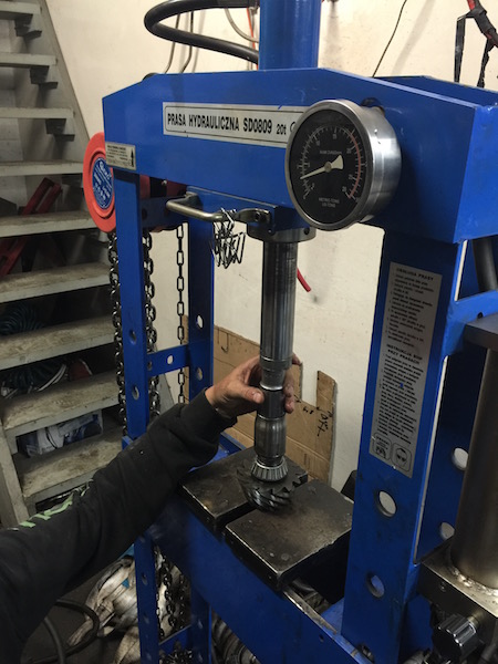

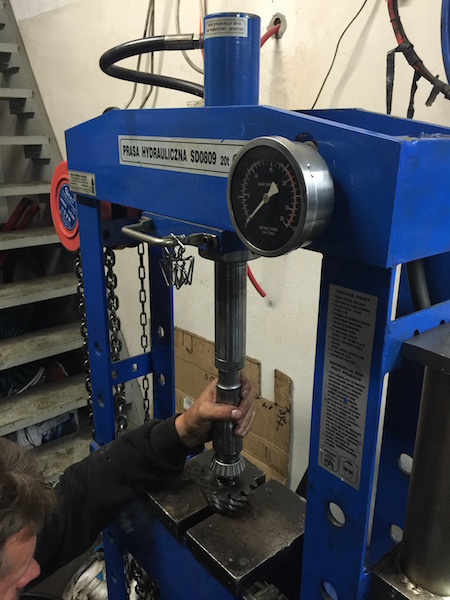

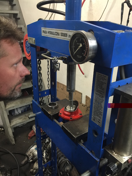

Nowe łożyska Timkena były wciskane na prasie a nie tak jak w poprzedniej firmie Młotkiem :dobani: :kwasny: jak słyszałem od syna (że mnie tam nie było :zly: )

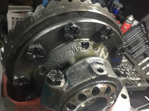

Post autor: Przemek64 » 2016-01-22, 15:04

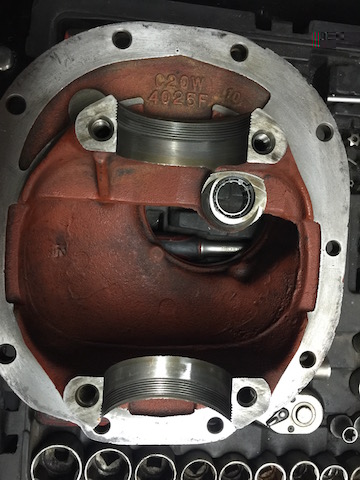

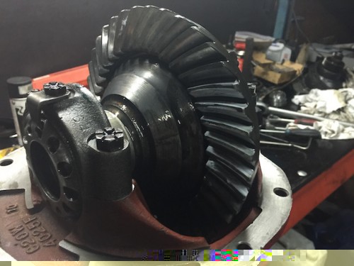

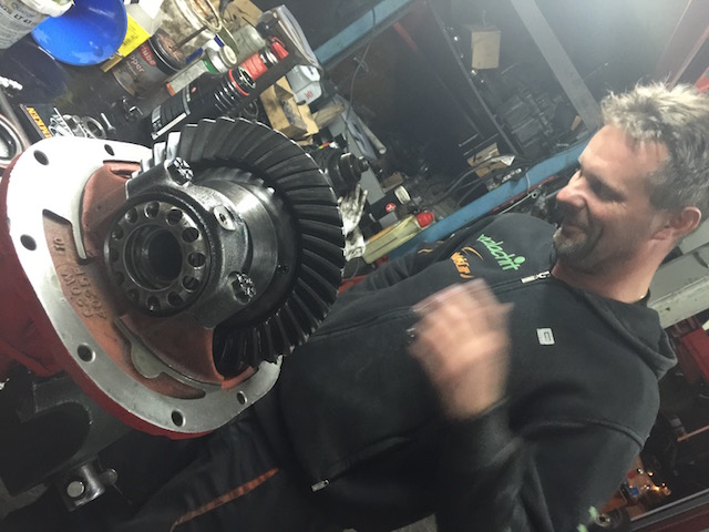

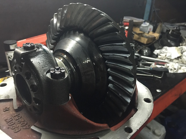

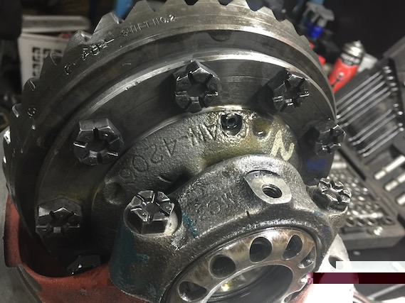

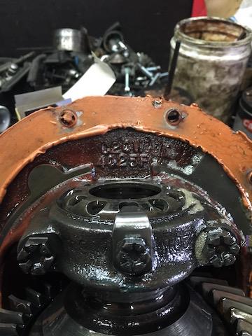

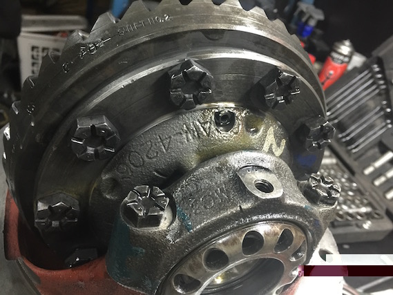

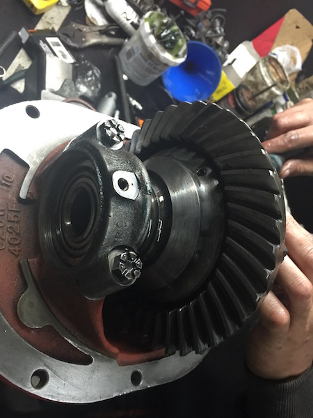

A tak wyglądała cała regulacja i w tej chwili jest cisza jak w grobie :ok:
Krystian szacun :padam:
Wiem co to znaczy poprawiać po kimś dzięki :ok:
Robiliśmy razem do czwartej w nocy a w zasadzie ja byłem tylko (przynieś, wynieś pozamiataj :wstyd: ) ale było warto :hurra:

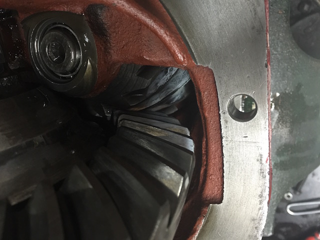

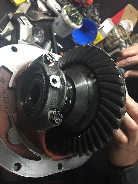

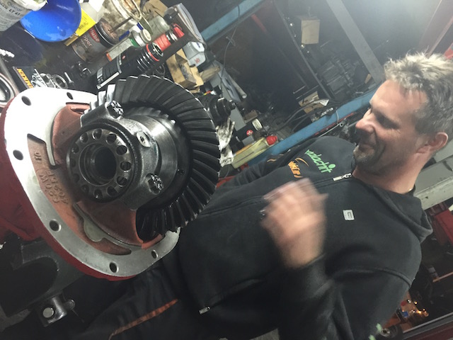

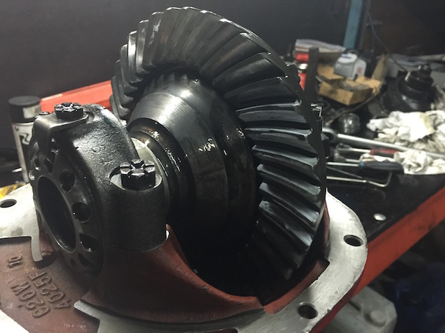

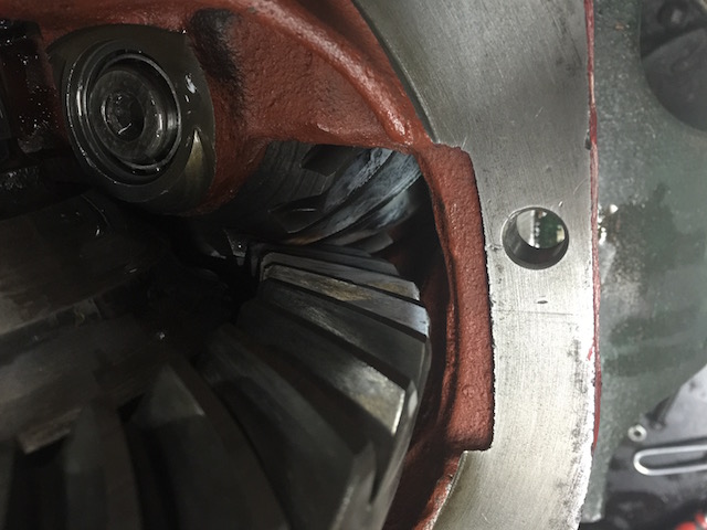

Tak wygląda oczyszczona z sylikonu obudowa

Post autor: ERTE » 2016-01-22, 15:17
Jaki luz daliście między między zębami??
Książka mówi o 0,20mm-0,30mm ale wiem że niektórzy składają na 5 setek bo tak najlepiej wychodzą ślady...

Post autor: Przemek64 » 2016-01-22, 23:16
Tak jak pisałem wcześniej "przynieś, wynieś, pozamiataj" :zawstydzony:
Jutro zadzwonię do Krystiana i Wam napisze Ale znam takich którzy powinni się dowiedzieć jak to się robi zanim to zrobię i wezmą za to pieniądze.
W szczególności dla nich to napisze.
