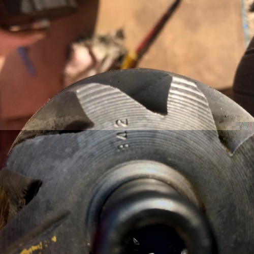

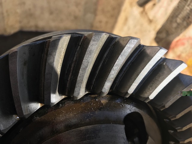

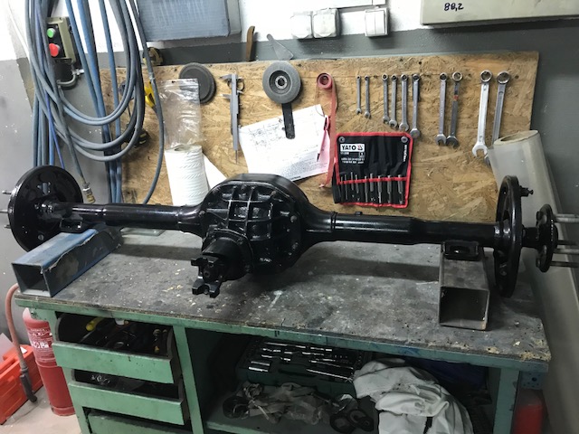

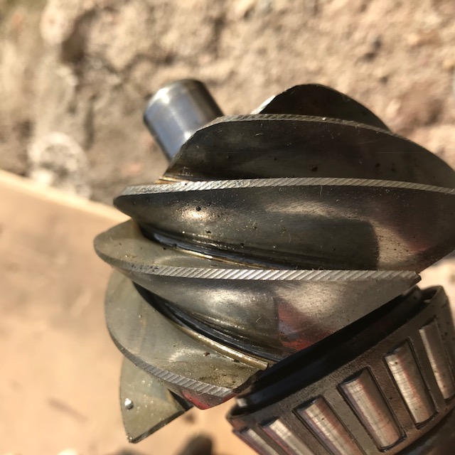

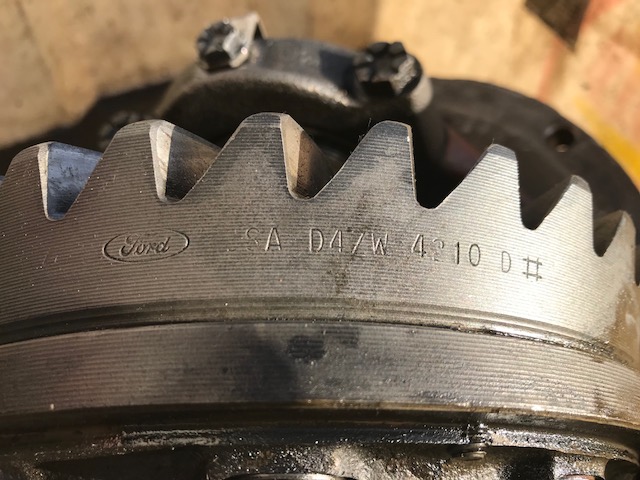

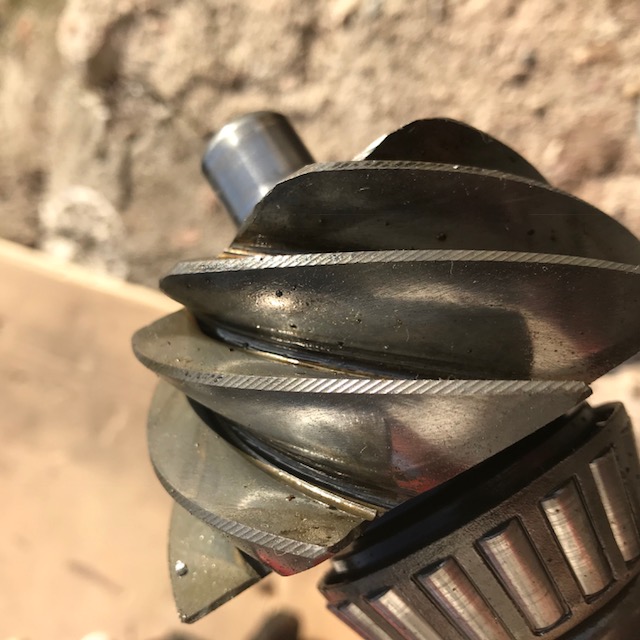

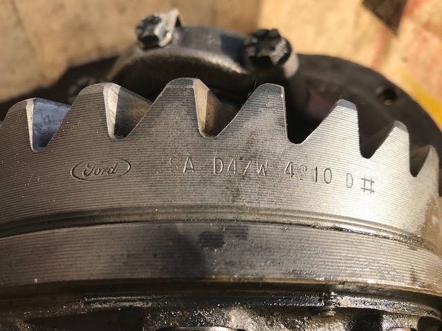

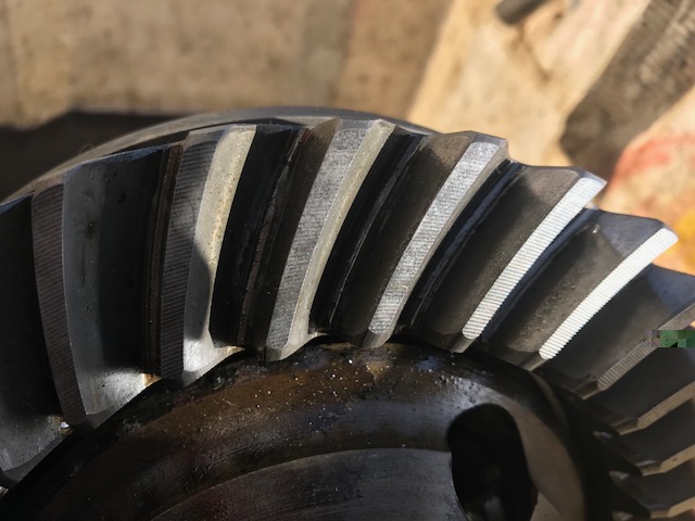

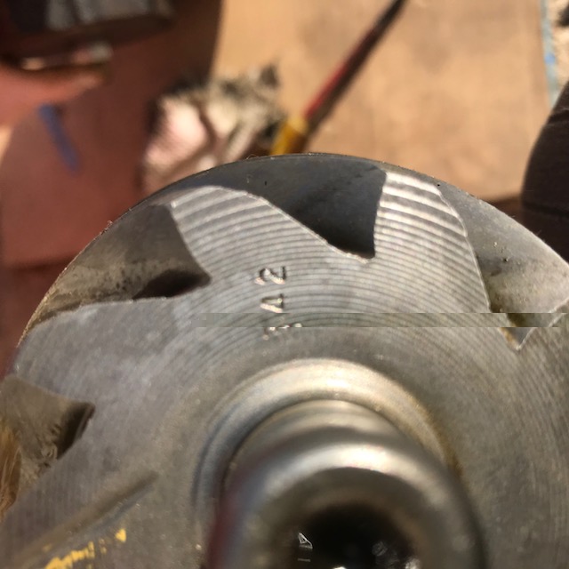

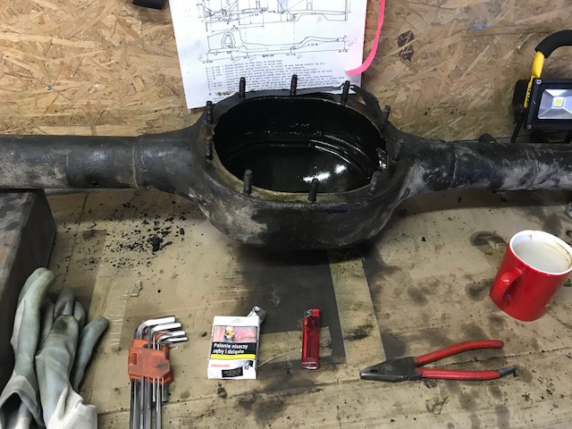

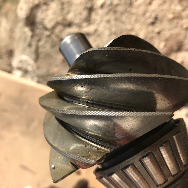

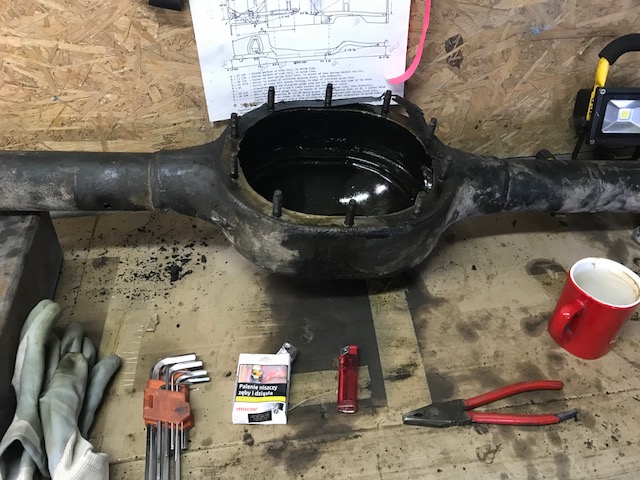

W tak zwanym międzyczasie zabraliśmy się za most, i tu pytanie do znawców:
Czy przełożenie wg. oznaczeń jest zestawem oryginalnym? Pytam bo elementy zdają się być aż w za dobrym stanie( jak na te lata ) i podejrzewam ingerencję:)

6t07t
Posty: 1650
Model: 1966-2008
Kolor: Silver Blue, Black
Re: [radoslawstalowy] mustang 66 coupe reaktywacja
Post autor: 6t07t » 2017-10-17, 10:41
To nie jest z tego auta.
Pewnie ktoś główkę mostu przełożył lub nawet cały most.

Post autor: radoslawstalowy » 2017-10-17, 12:01

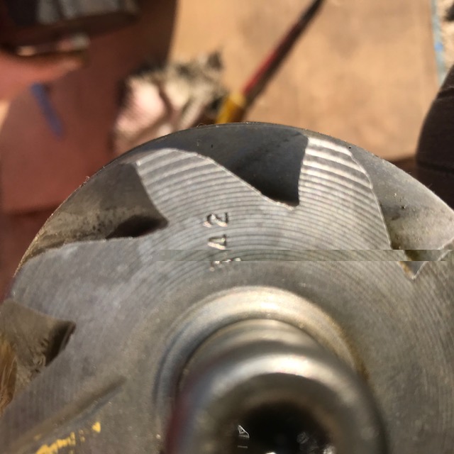

A jakie jest standardowe przełożenie w "66 tzn. ilość zębów ,w CJ widzę dwa zestawy 8 i 9 cali ale nie doliczę się zębów ze zdjęcia:)
kultura techniczna-to lubię
6t07t
Posty: 1650
Model: 1966-2008
Post autor: 6t07t » 2017-10-17, 14:14
W 1966 z silnikami V8 stosowany był tylko most 8". Mosty 9" stosowane były tylko w Shelby GT350.
Jeśli chodzi o przełożenie to nie ma pojęcia "standardowe" bo było ich wiele. Jednym z najbardziej popularnych jest 2.80:1.

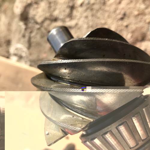

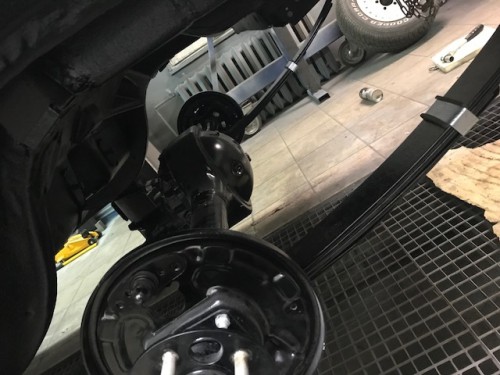

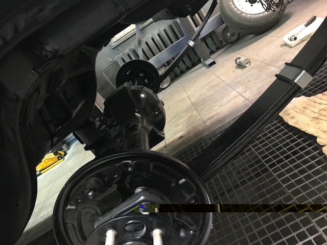

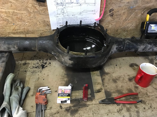

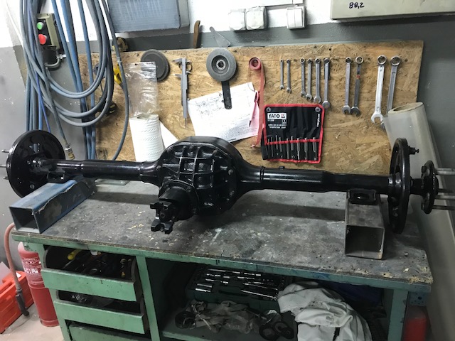

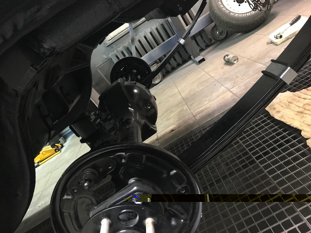

Post autor: radoslawstalowy » 2017-11-06, 20:39
Stary/nowy tylny most poskładany.
Przełożenie 3,55:1 na razie zostawiam, trudno będzie rwał asfalt z prędkością maksymalną 50mil:)
Decyzja zapadła, ponieważ most jest wręcz w idealnym stanie, nawet bez oleju luz jest prawie zerowy.
Pojeżdzę i zobaczę ,czy będzie przeszkadzać.
Post autor: Przemek64 » 2017-11-06, 21:03
Będzie rwał ;) ale na trasie będzie głośno i nieco mało ekonomicznie :D

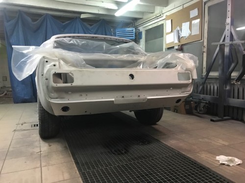

Post autor: radoslawstalowy » 2017-11-11, 19:10
Dokładnie po 1roku 4 dniach konik stanął ponownie "na kopytach".
Teraz jak "przybywa" praca zaczyna cieszyć i nabiera tempa,choć problemów "pod dostatkiem" ;)
postanowiliśmy "rodzinnie powiększyć "sekcje Mustangową" w naszej firmie więc robota wrze :D

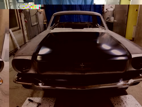

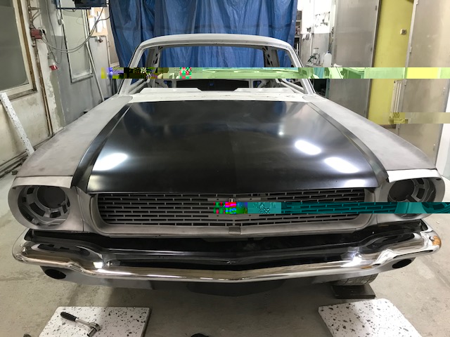

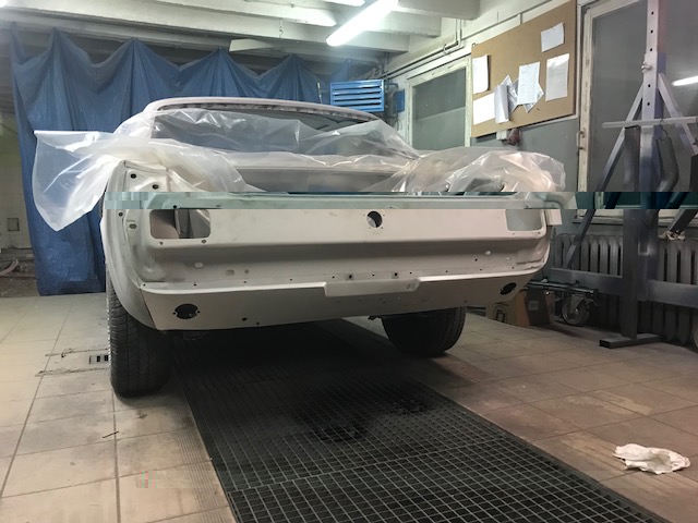

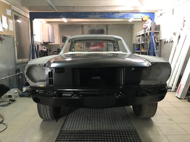

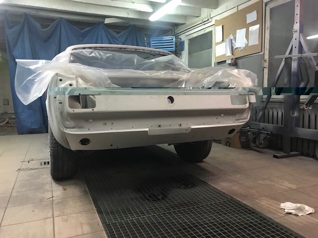

Post autor: radoslawstalowy » 2017-11-27, 21:03
Powoli "od tyłu" dochodzimy do przodu
Zaczyna cieszyć ....a to podstawa:)

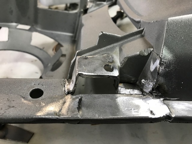

Post autor: radoslawstalowy » 2017-12-03, 20:09

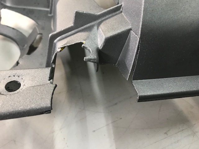

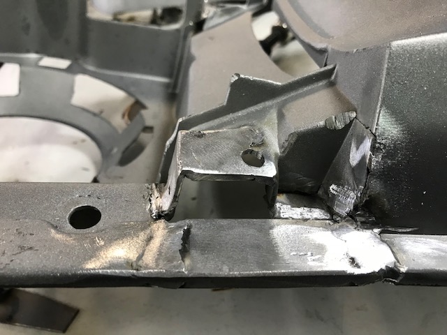

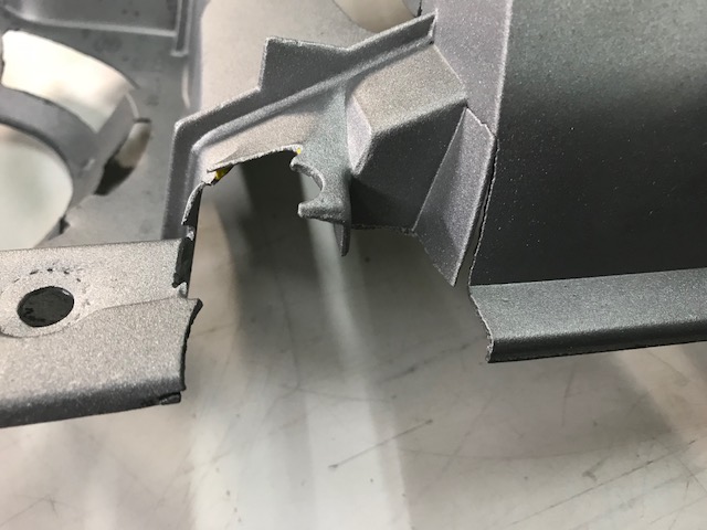

Przyszedł czas na "ratowanie" połamanych uchwytów ori okularów.
Po paru godzinach walki z Tigiem udało się odbudować pierwszy uchwyt. Braki uzupełniłem aluminium, spaw od dołu się nie zamyka ale trzyma!!
Lekko podszpachluję ,pomaluje i będzie git ;) Najważniejsze,że jest gdzie wkręcić śrubę,resztę przykryje okular :cwaniak:
Najgorsze,że zostały jeszcze 3 uchwyty :zdegustowany:
Ale ten napis FoMoCo.....bezcenny.
przed
po

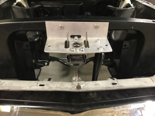

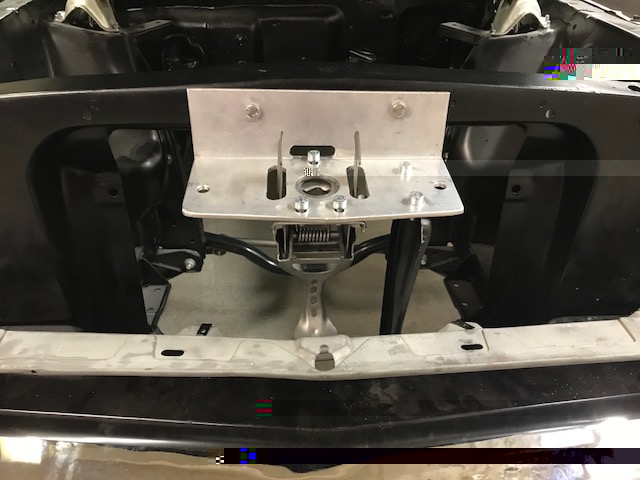

Poszukuję blachy (kątownika) do której jest przykręcony zamek maski (jak na foto) ,wspornik boczny mam brakuje blachy.Ktoś-coś?

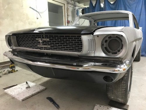

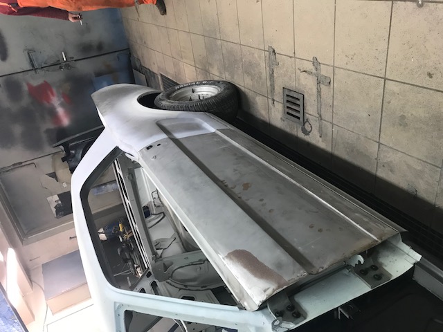

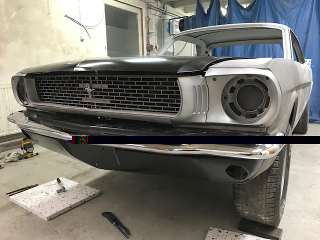

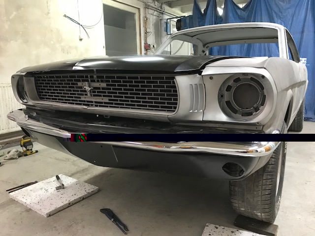

Post autor: radoslawstalowy » 2017-12-05, 18:02

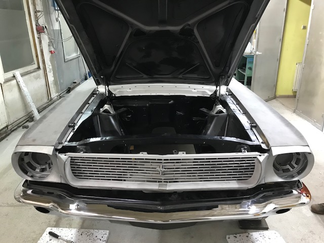

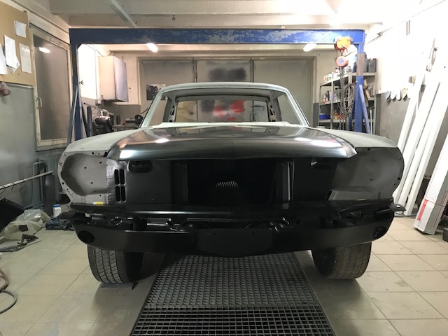

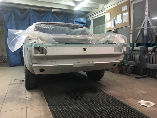

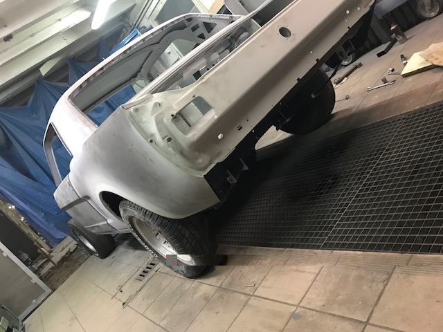

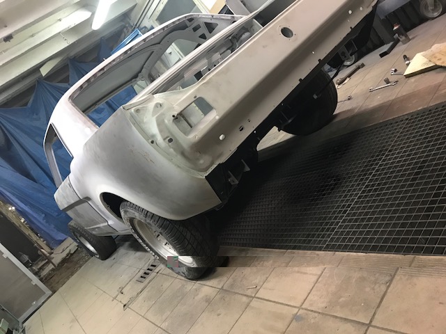

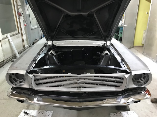

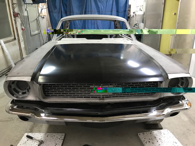

Relacja "na żywo"-pasowanie przodu:)

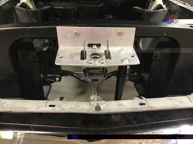

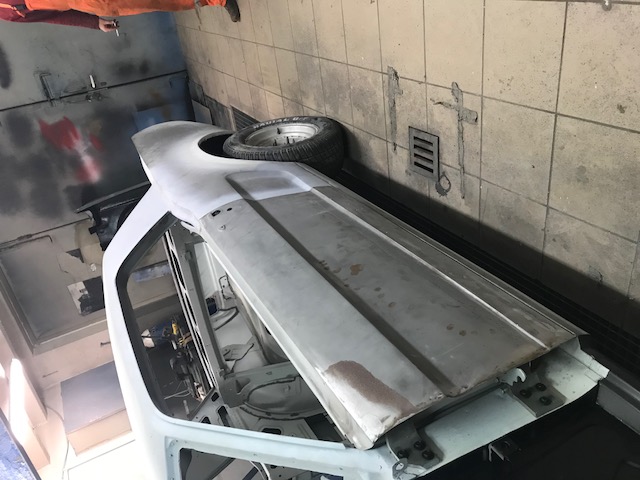

Post autor: radoslawstalowy » 2017-12-05, 20:04
Jest i podstawa zamka,może nie "najpiękniejsza",ale na pewno nie zardzewieje :cwaniak:
