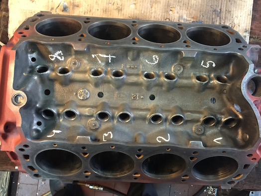

Wszystko pomierzone :ok:
Starszy pan Kucharski stwierdził że nie trzeba nic szlifować na korbowodach 0,03 mm to dopuszczalna odchyłka a taka jest tylko w jednym bo reszta lepiej :ok:
Jedyne co zrobi to Honowanie (polerowanie cylindrów) Pierścienie zostają te same choć ja chciałem wymienić.
Będzie dorabiana podkładka do wałka rozrządu bo według nich to jedyne co mogło i z pewnością stukało (zobaczymy w praniu) ;)
Przy okazji silnik będzie wyczyszczony i decyzja zapadła będzie malowany na swój oryginalny kolor czyli czarny jak to było w 1964 1/2 260
Mi się bardziej podoba niebieski ale robimy ukłon dla purystów choć do końca nie będzie on purystyczny ;)

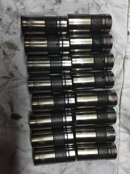

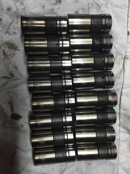

Wymieniamy popychacze tak asekuracyjnie.

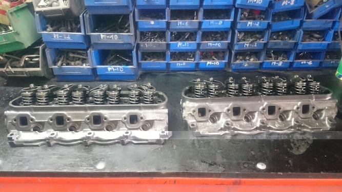

Krystian oddaje głowice do sprawdzenia i ewentualnej regeneracji (nie mam zamiaru zaglądać do silnika przez dłuższy czas bo boli mnie serce jak jest rozbierany)

4 popychacze są z innej parafii...
Post autor: Przemek64 » 2016-03-10, 15:16
ERTE pisze:4 popychacze są z innej parafii...
Wiem wiem dlatego między innymi idą nowe mimo tego że są sprawne :ok:

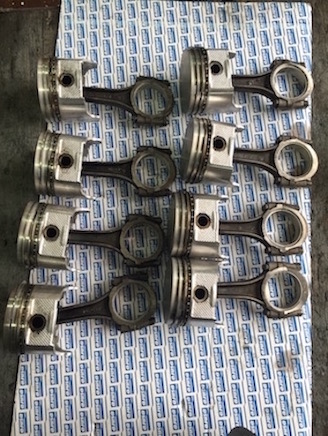

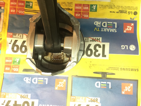

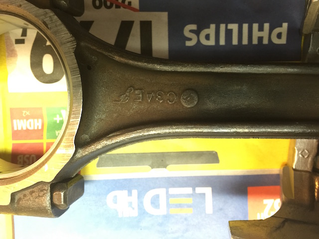

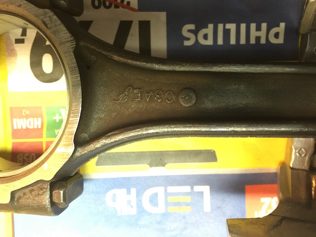

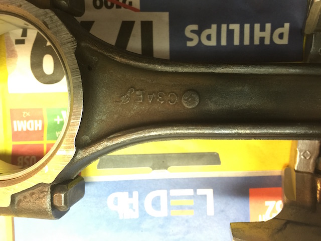

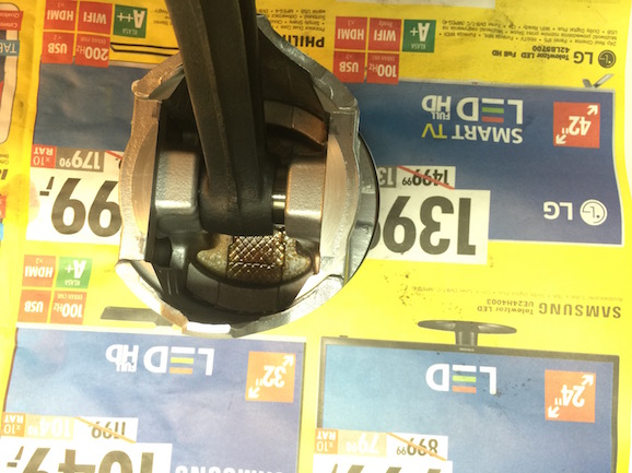

Pokarz fotki denka tłoka.

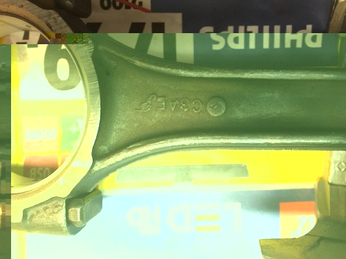

Sprawdź też korbowody i ich oznaczenia.
Post autor: Przemek64 » 2016-03-10, 16:29
Jutro wszystko sprawdzę zanim poskładają :ok:

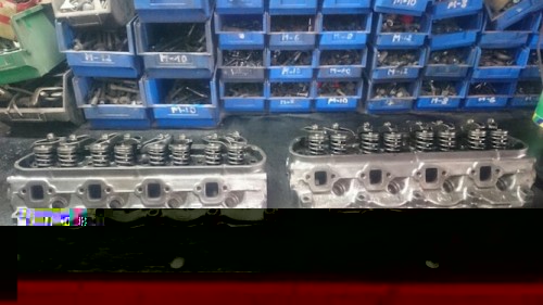

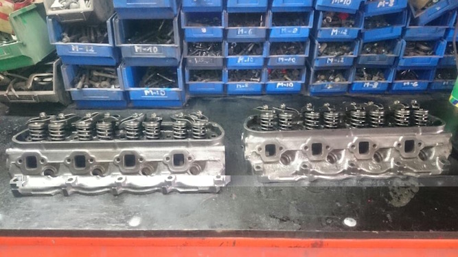

A tu głowice wyczyszczone przez Krystiana przed oddaniem do sprawdzenia :super:
On czasami przesadza ale właśnie dlatego u Niego wszystko robię :cwaniak: :szok:

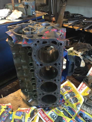

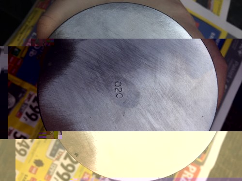

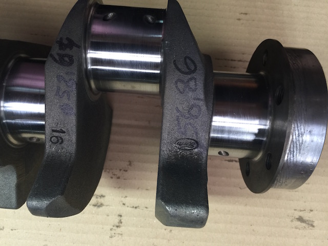

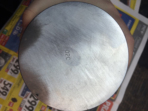

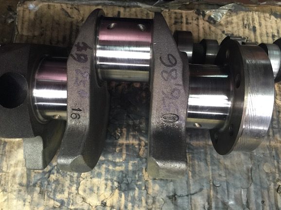

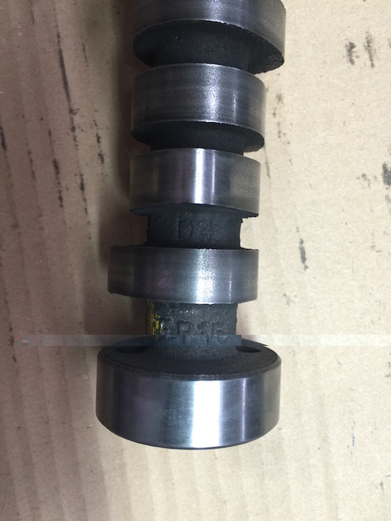

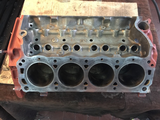

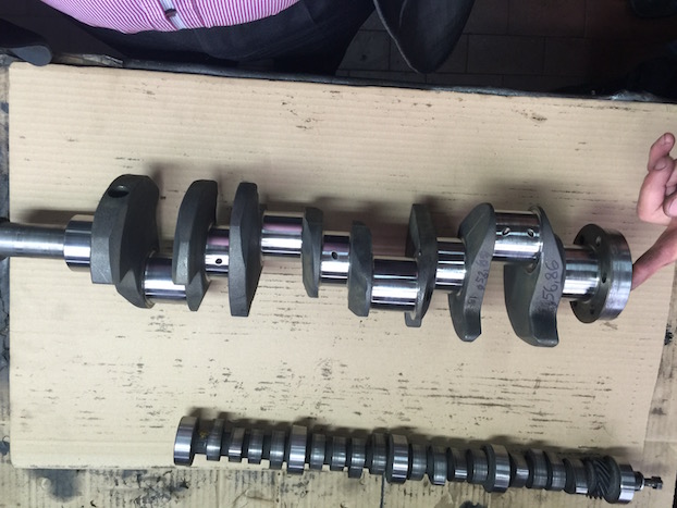

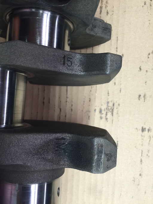

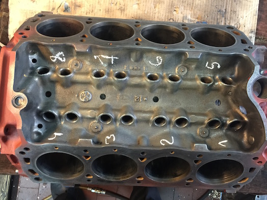

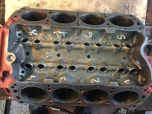

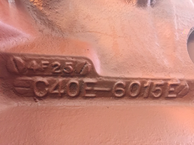

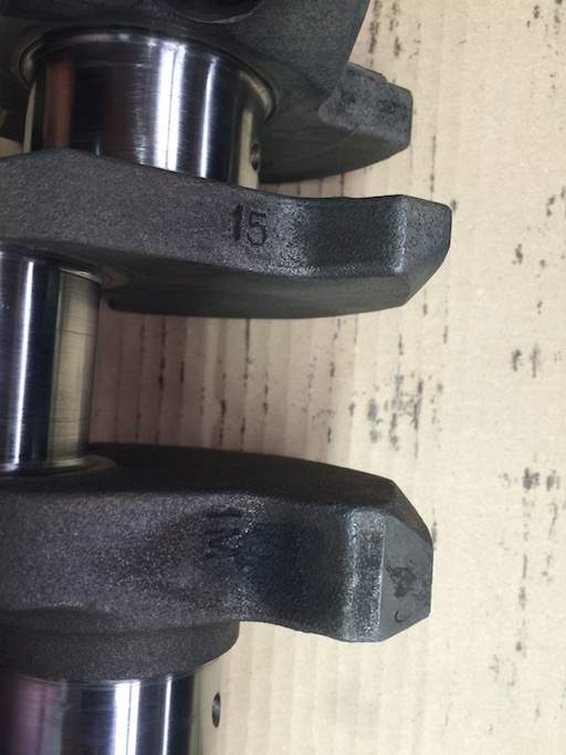

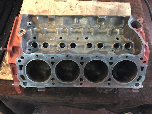

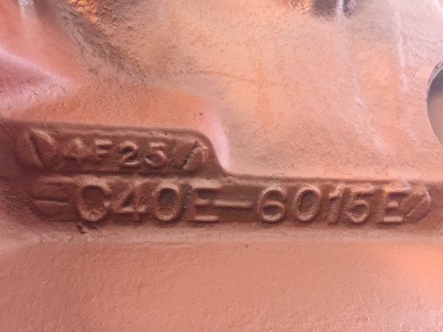

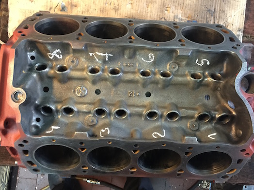

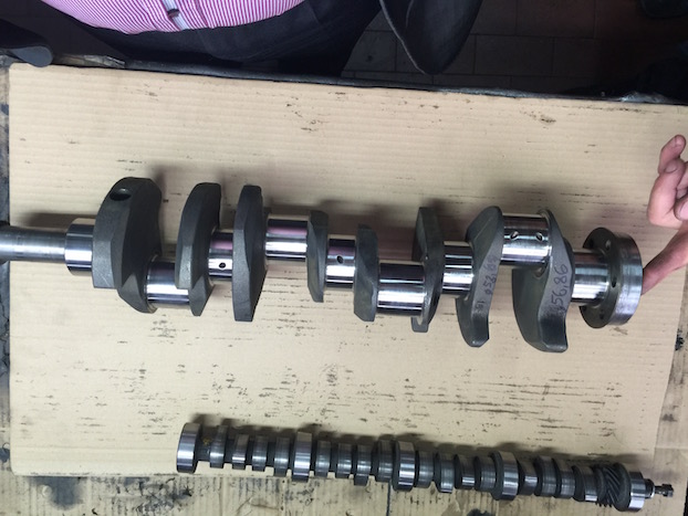

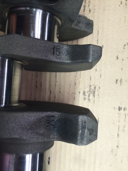

Relacja ze szlifierni
Srednica cylindra 3.82 cala czyli oryginalna 260 :super:

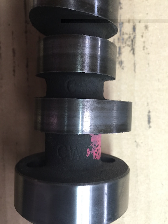

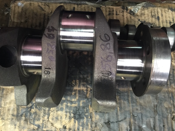

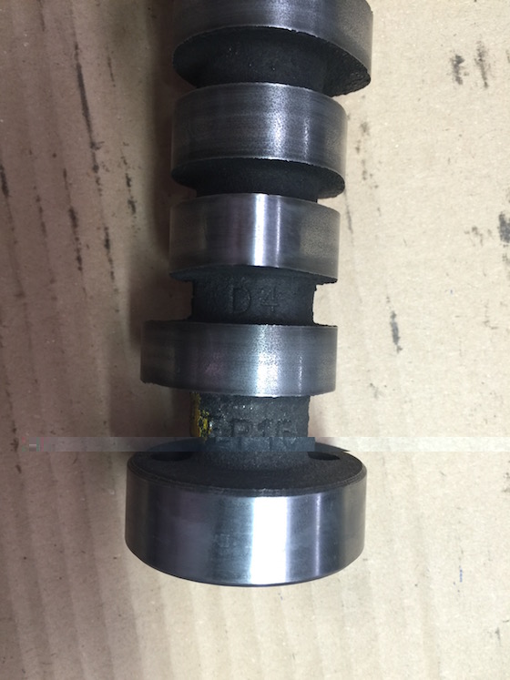

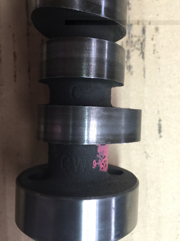

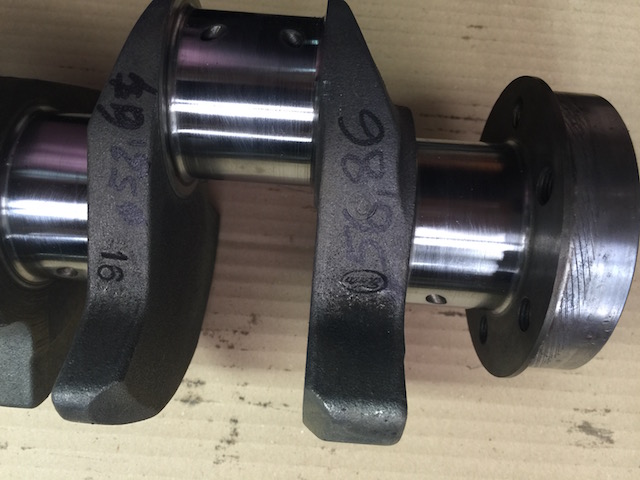

nie wiem co mam za wałek chlapnięty jakąś różową farbą i mało czytelne oznaczenia
reszta jak widać co mogłem to zrobiłem fotki
Jak poznać jaki mam wałek?
Ostatnio zmieniony 2016-03-11, 13:37 przez Przemek64, łącznie zmieniany 2 razy.

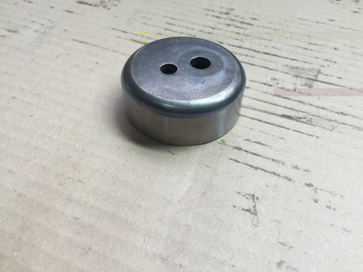

Post autor: Przemek64 » 2016-03-11, 13:49
napęd pompy o którym pisaliście był trochę zużyty (wytarty po jednej stronie) ale został doprowadzony do porządku
Rezor
Posty: 1630
Model: SN95 GT
Post autor: Rezor » 2016-03-11, 14:39
Przemek64 pisze: nie wiem co mam za wałek chlapnięty jakąś różową farbą i mało czytelne oznaczenia
Z tego co widziałem, farba była używana do oznaczania "przeznaczenia" wałka tak żeby pracownik się nie pomylił przy montażu :P
Oznaczenie na wałku "CWC" - fabryka która robiła wałki (w sensie rozrządu :D)
EP16 to chyba oznaczenie serii
Brakuje jeszcze jednego oznaczenia (grid) coś takiego: 283THR7 albo FS 260H-10
literka H oznacza hydrauliczne popychacze, S - solid
dodatkowe: R - roller, F - flat

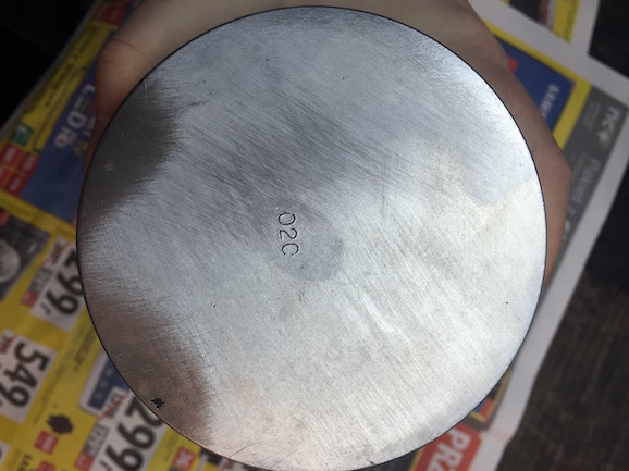

Post autor: ERTE » 2016-03-11, 18:06

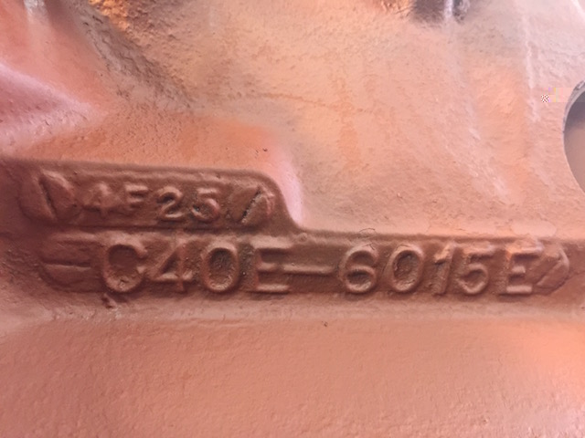

25 czerwca 64 :super: miesiąc młodszy niż auto więc matching engine!
tylko dziwi mnie czemu sa tłoki na pierwszy szlif czyli na 020 skoro silnik był tulejowany....
albo po tulejowaniu był już raz robiony, albo wsadzili takie tłoki jakie były do kupienia :)
Post autor: Przemek64 » 2016-03-11, 18:29
ERTE pisze:25 czerwca 64 :super: miesiąc młodszy niż auto więc matching engine!
Prawdopodobnie nie buł szlifowany po tulejowaniu bo podczas zakupu Pan Rzepecki z RzepeckiAuto opowiadał mi z jakimi częściami był problem z dostępnością i chyba właśnie coś wspominali o tłokach.
Nie ma to dla mnie większego znaczenia jak jestem pewien że Serducho mojego dziadziusia bije w nim od prawie 52 lat czyli od jego narodzin bez przeszczepu :serce: :hurra: :hurra: :hurra:
Ta sama sytuacja jest z głowicami i z kolektorem dolotowym a także z tylnym mostem i wałem :super:
