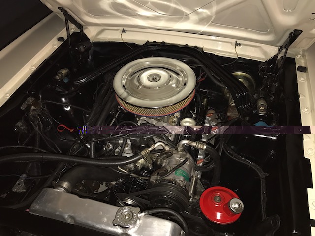

Post autor: Przemek64 » 2018-04-19, 13:07
Wczoraj Dziadek przed wyjazdem na OZM miał test drogowy 150 km po zimowaniu.
1) Mała poprawka w koncie wyprzedzenia zapłonu.
2) Wymiana małej uszczelki od serwa, w którą wchodzi wężyk podciśnienia. Dzięki temu wróciło wspomaganie hamulców, a także silnik przestał dostawać lewego powietrza i pracuje równiej. :cwaniak:
Dziadziuś gotowy do trasy ponad 500 km w jedną stronę.
Na X OZM :ok: :ok: :ok: :ok:
