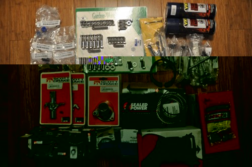

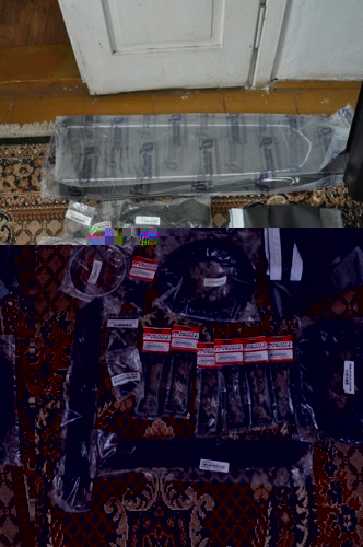

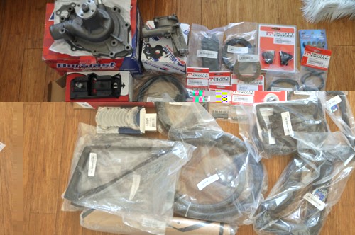

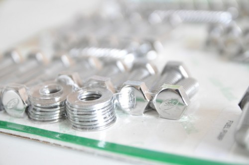

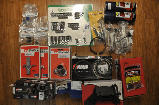

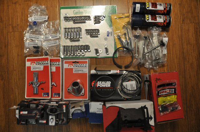

W międzyczasie przyszły dwie paczki, gł. z częściami do silnika, ale nie tylko
(kolejne w drodze)

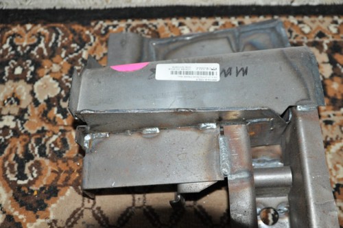

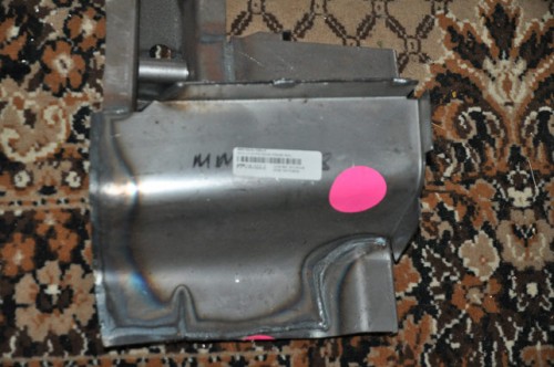

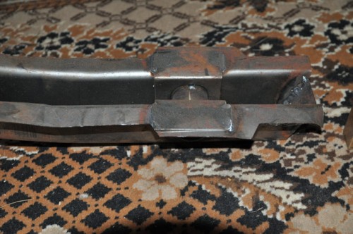

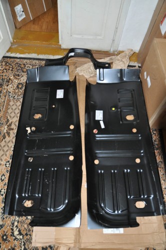

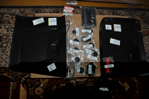

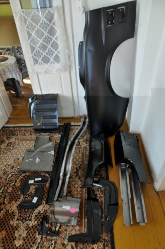

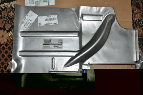

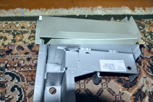

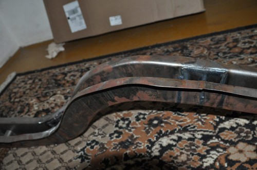

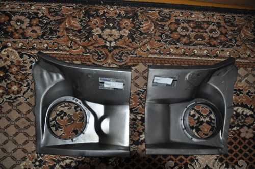

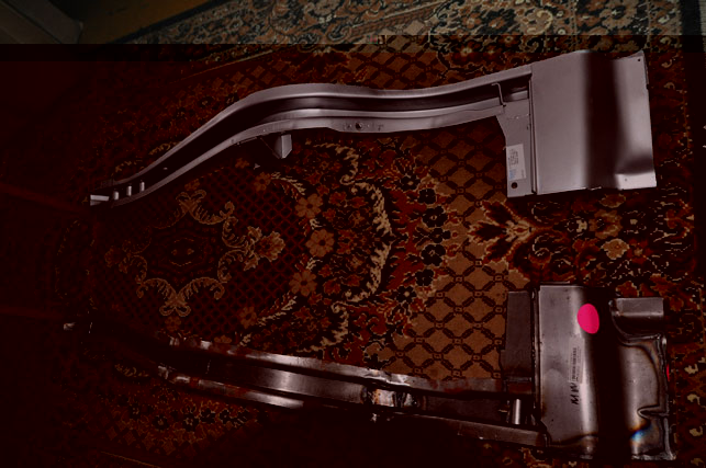

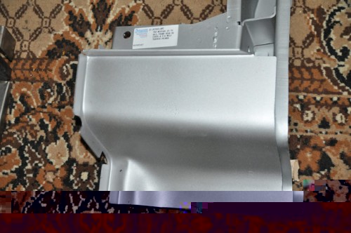

Parę zdjęć z ostatnich dwóch paczek (jedna "pechowa"), gdzie z owej pechowej zaginęła jedna z tylnych podłużnic, a kilka blach zaliczyło pierwsze szlify (np. wgnioty na błotniku). Cóż, shit happens...
Zapomniałem dodać, że kontener stał ok. mc w Stanach - tyle trwała odprawa ;/

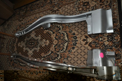

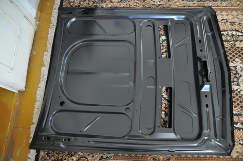

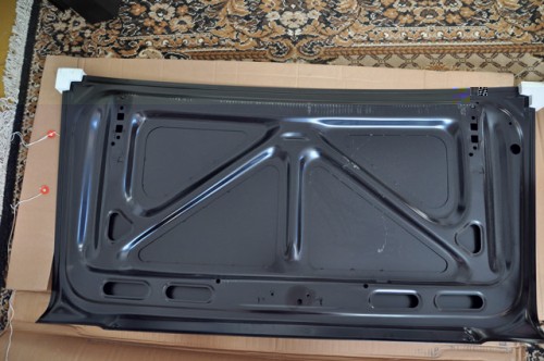

Maska i klapa ze SD, których jakość mój blacharz określił na przyzwoitą ze względu na lepszą jakość/grubość blachy w porównaniu do części dla współczesnych aut.
mimo wszystko odnoszę wrażenie że wszystkie części są niemalże od jednego producenta czy też zbliżonej jakości.

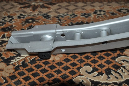

Na zdjęciu widać (srebrny bez primera) tzw. extension floor oraz tylną podłużnicę (również bez primera) - mój wniosek: sam SD ma blachy z różnych źródeł, a same podłużnice można kupić w dwóch wersjach (srebrne z zainstalowanym torque boxem i z primerem bez zainstalowanego torque boxa)
W dodatku przez pomyłkę wziąłem jeden tylny kawałek podłogi z Goodmarka, który jest równie dobrej jakości co blachy ze SD

mam oryginalną maskę i bez zaglądania wiem co jest w środku, aczkolwiek można ją zrobić i jeszcze może posłużyć kolejne 50 lat...

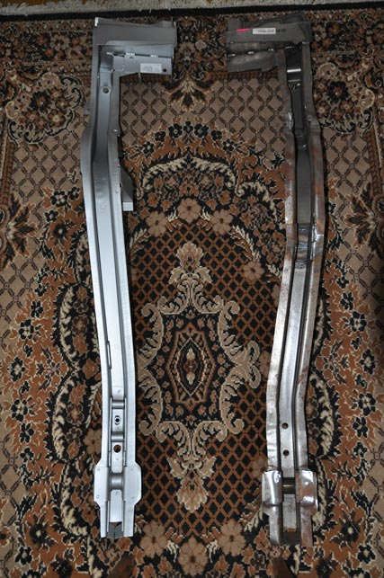

W końcu po wielu perypetiach, tj. m.in. trwającym ponad 1 mc trzepaniu kontenera z częściami w USA przez tamtejszych celników, stracie jednej z podłużnic i jej ponownym zamówieniu (tym razem z wielu względów zamówiłem brakującą podłużnicę z Dynacorna), kolejnej weryfikacji stanu mustanga po której zamówiłem kolejne blachy udało się skompletować główne elementy potrzebne do gruntownej odbudowy. To że mustang wyjechał w maku od partacza, który po piaskowaniu i prośbie zaglądnięcia do podszybia uznał że jest mądrzejszy i nie będzie dalej kontynuował remontu to już inna bajka, lecz ciągle mi to siedzi głęboko w pamięci - szczęście w nieszczęściu udało się znaleźć inną osobę która bez zająknięcia podjęła się zadania, a z jakim rezultatem to mam nadzieję że wkrótce zobaczymy... tymczasem:
