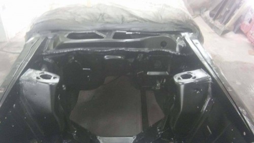

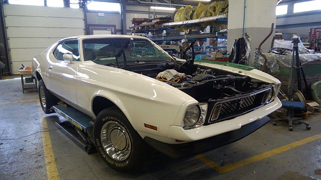

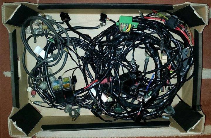

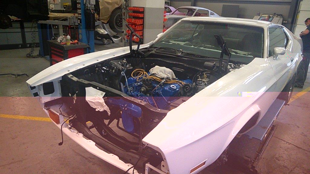

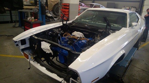

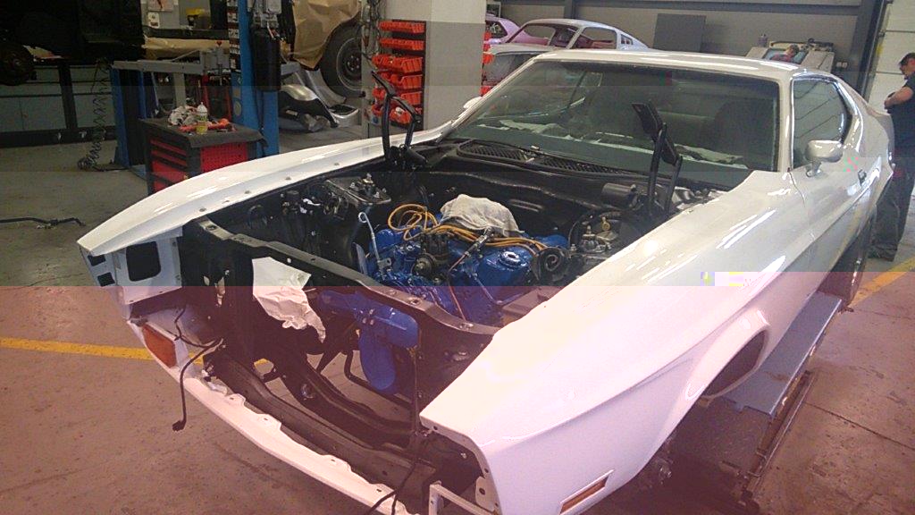

Prace przy Machu wciaz trwaja. Tydzień temu do odpalenia poszedł silnik. Nie obyło się bez obaw, mimo zapewnień poprzedniego własciciela, że silnik "był robiony"
Założylismy zregenerowany odowiednio wcześniej gaznik Holleya, wymienilismy olej I ....odpał! Pierwszy po latach. Poszedł równo, bez wiekszych problemów.

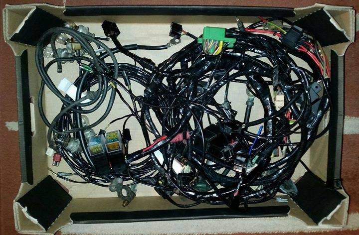

Po zdjeciu pokryw I miski olejowej obrazek bardzo przyzwoity. Rozrząd nowy, panewki I wał bez zastrzeżeń. Dla pewności wymieniamy pompe wody, uszczelkę miski olejowej oraz uszczelnienie kolektora dolotowego I wylotowego. Przestroga dla tych co kupili lub chcą kupić MACHA z 71 z sinikiem 351Cleveland (M code) z głowicami 4V. O ile wiekszość uszczelek na dół silnika pasuje standardowo od 351C to uszczelki głowic, kolektora dolotowego I kolektorów wylotowych trzeba kupować oddzielnie, dedykowanych do 4V. Głowice są zupełnie rózne od tych 2V! W tzw międzyczasie przyszła zregenerowana I zmodyfikowana wiązka elektryczna a komora silnika pomalowana na gotowo. Pozdrawiam

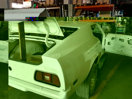

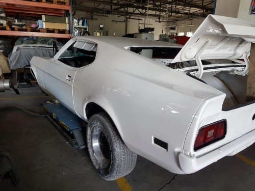

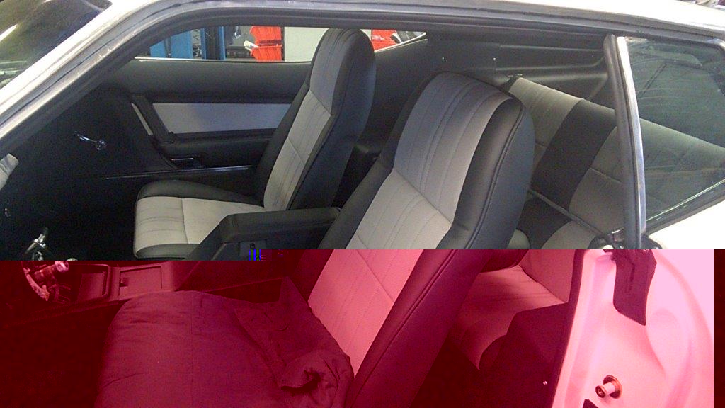

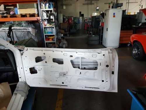

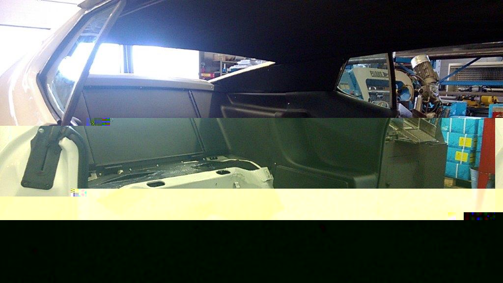

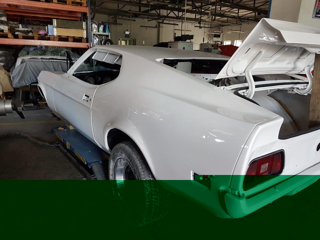

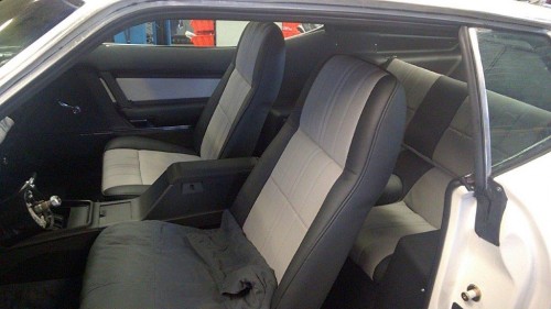

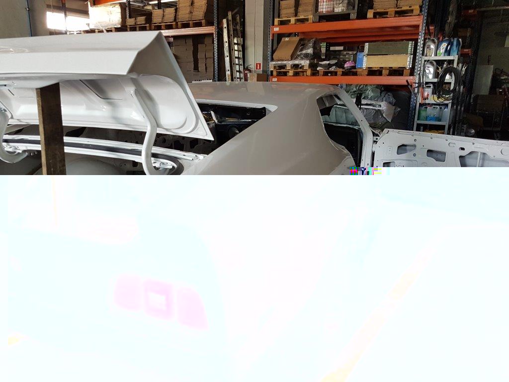

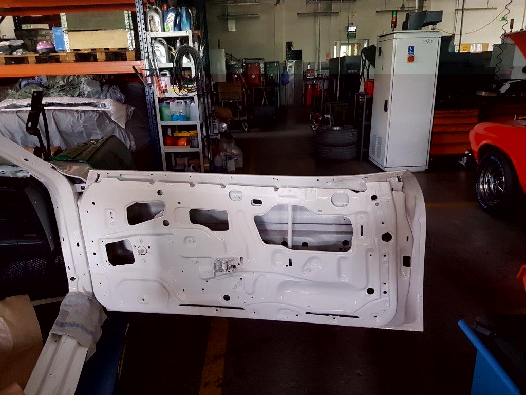

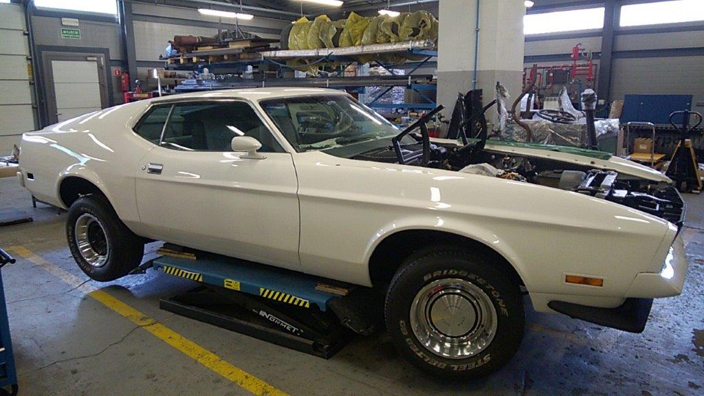

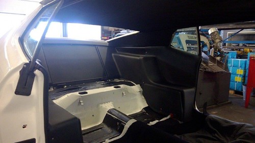

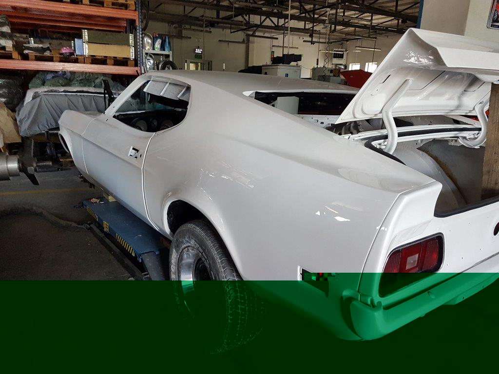

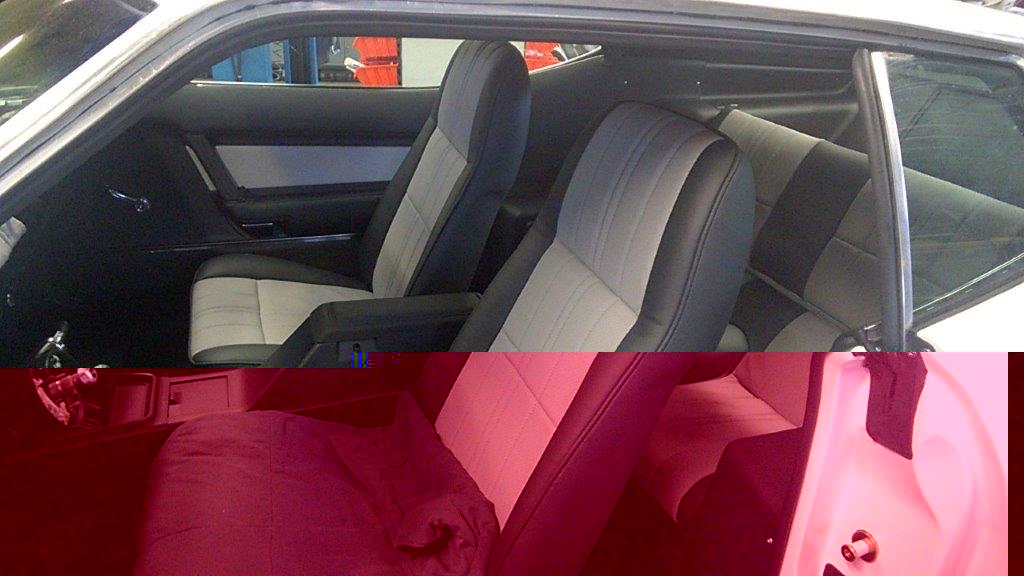

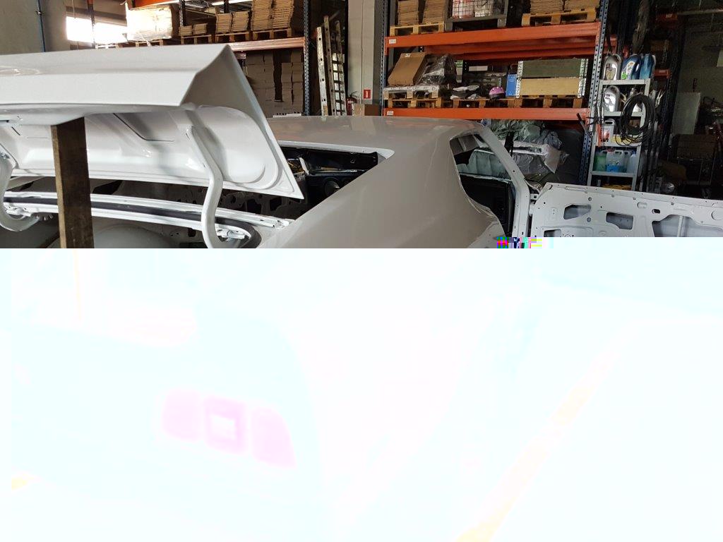

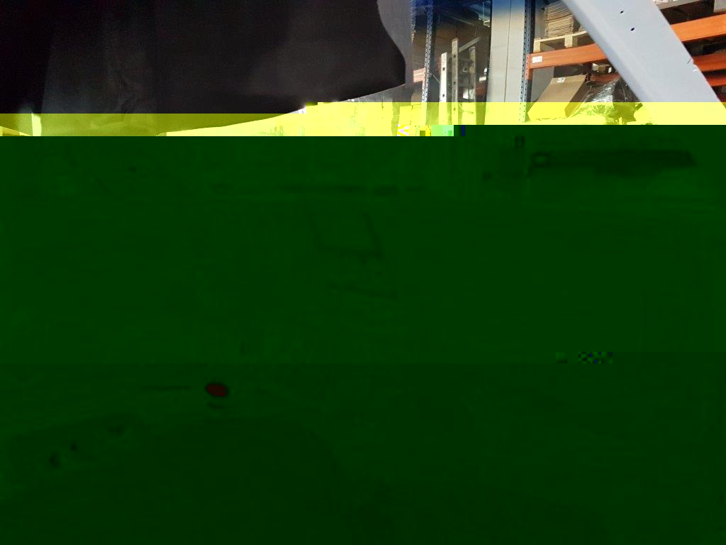

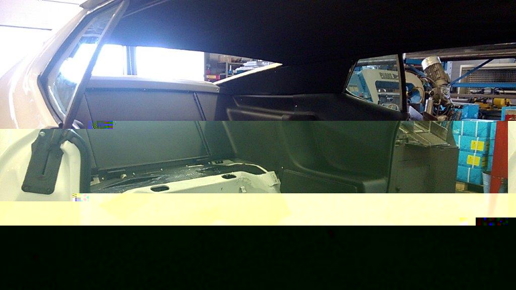

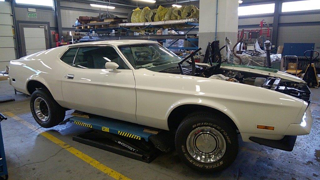

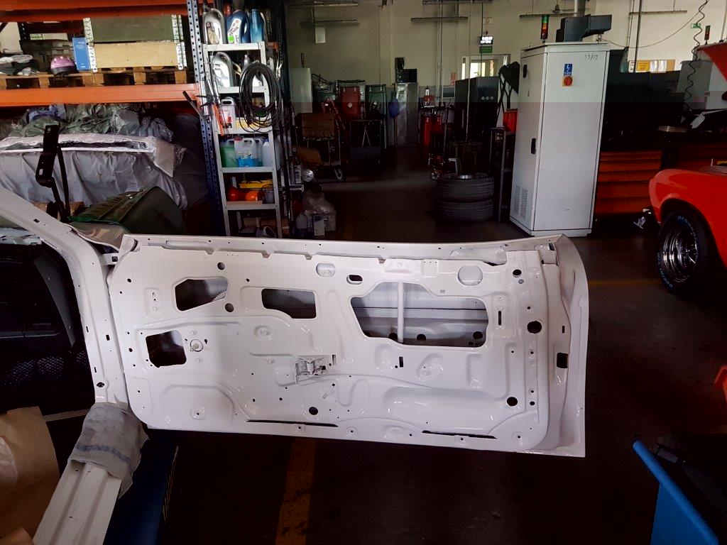

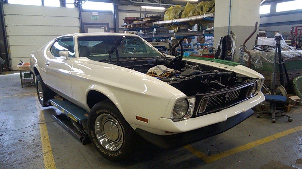

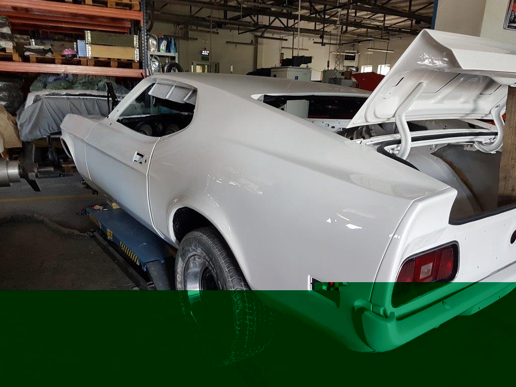

Prace trwają, pare fotek z aktualnej sytuacji.
