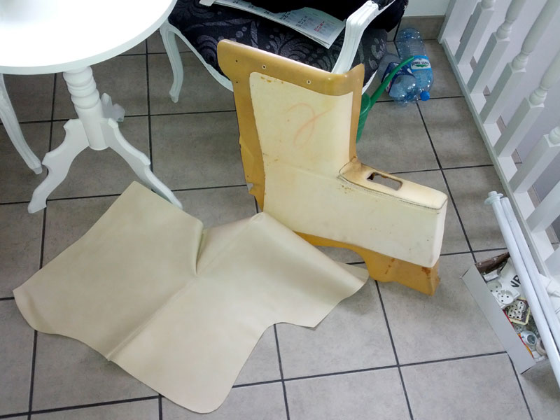

Póki co postanowiłem wytapicerować tylne boczki (plastik oklejony winylem)

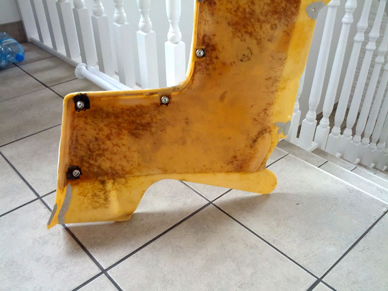

Panele wymagały spawania plastikiem (pourywane zaczepy) oraz użycia poxyliny :wstyd: w miejscach gdzie plastik się pokruszył/spękał. O dziwo spisała się wyśmienicie:
Oryginalny stary panel i nowe obicie, dodatkowe narzędzia: żelazko, suszarka do włosów i parowarka :D :winyl po podgrzaniu lepiej współpracuje, ale trzeba bardzo uważać
Powiem wam, że jak dotąd dla mnie najtrudniejsza robota przy Mustangu... kilka płaszczyzn, klej na zakładkę, było ciężko, ale jakoś poszło.

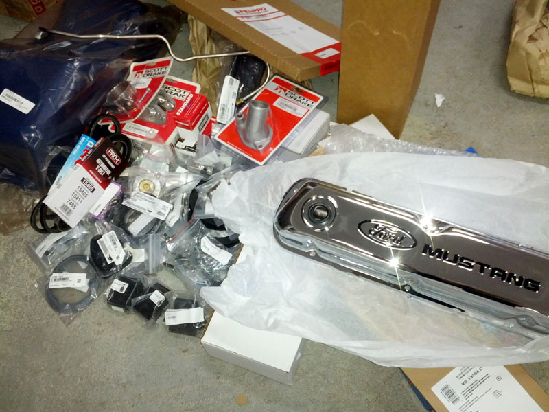

Dzisiaj przyszła kolejna paczka (ok. 50 pozycji), nowy aparat zapłonowy, chromowane pokrywy zaworów i filtr powietrza, rozrząd, miska olejowa, jednoczęściowa uszczelka pod miskę która podobno nie cieknie i wiele innych:

Niezła robota. Brawo :ok: Pamiętaj dać jakąś mocną siatkę albo włókninę pomiędzy
gąbkę a stelaż bo inaczej po jakimś czasie gąbka pomału zapada się w druty. :/
