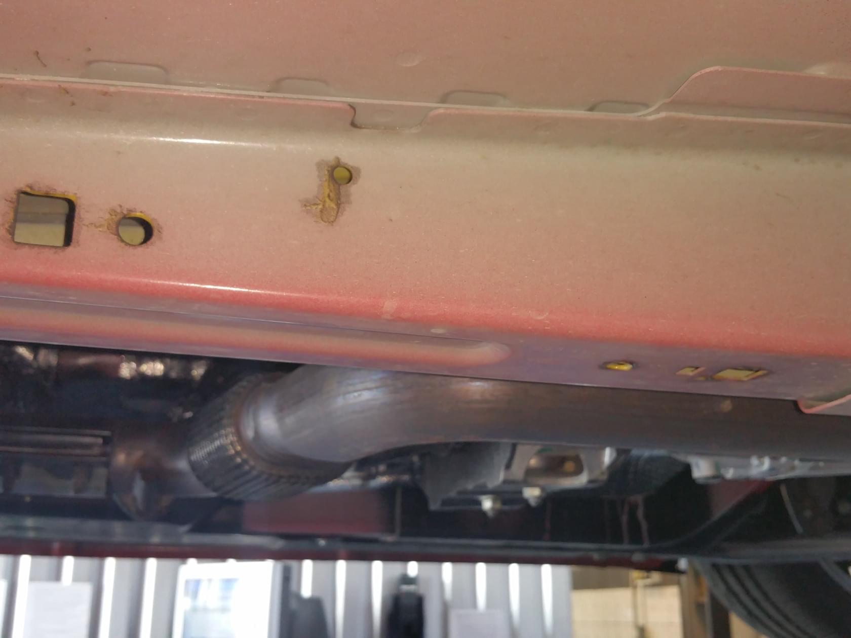

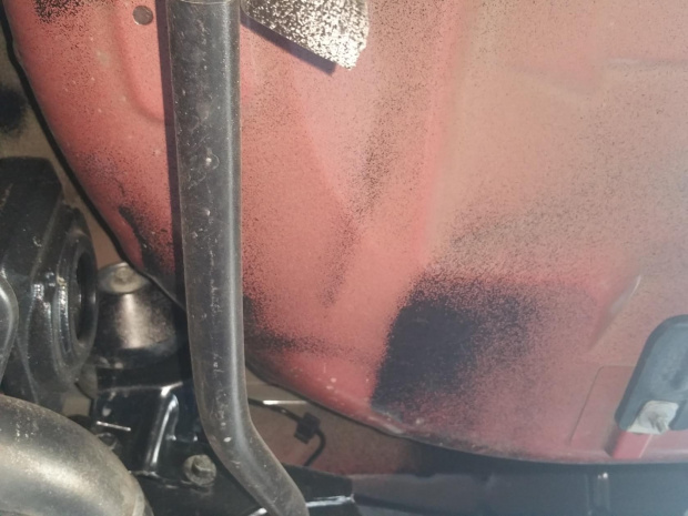

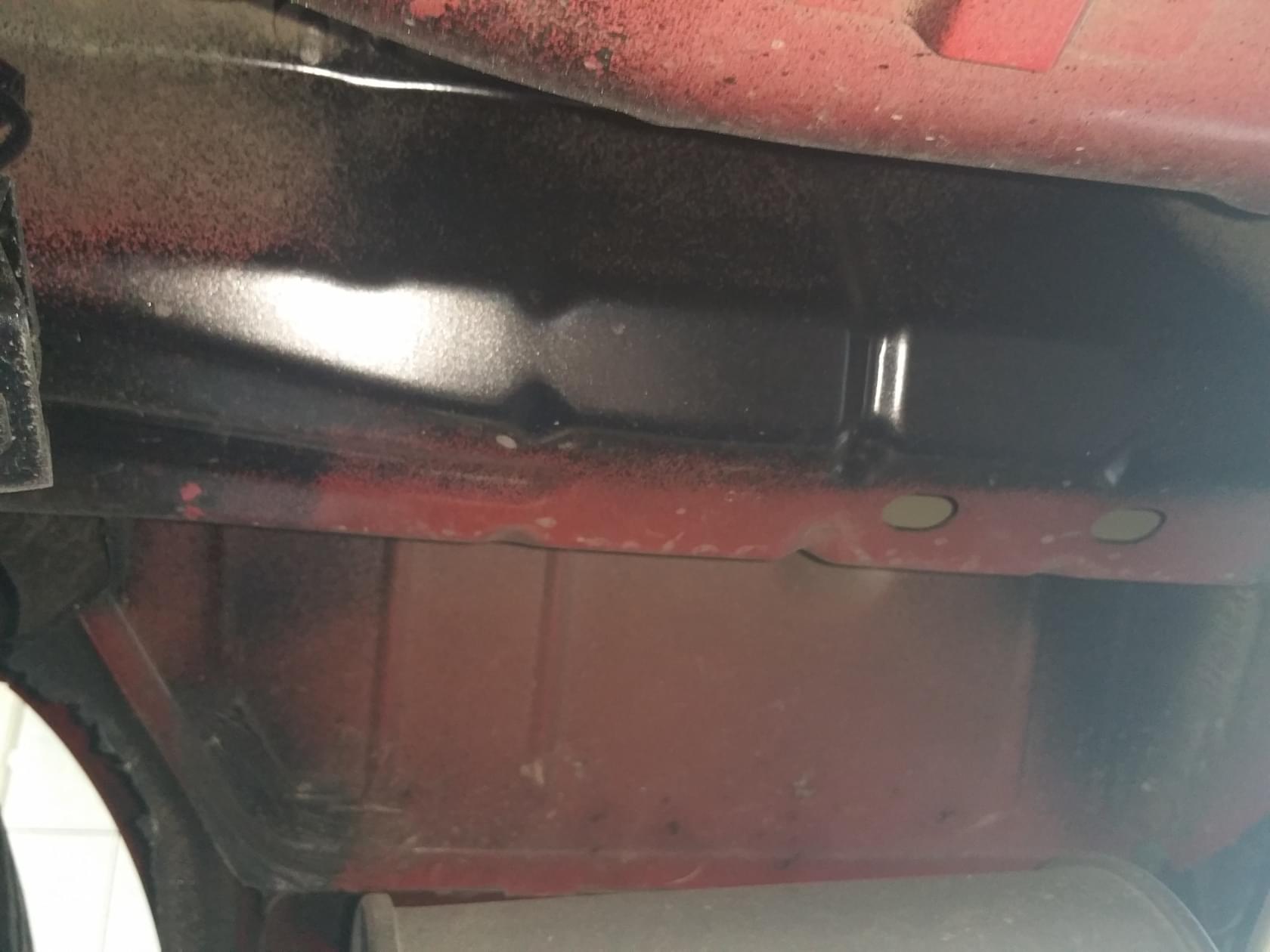

Witam wszystkich po dłuższej przerwie!:) Dla niewtajemniczonych moja sprawa dotyczyła czerwonego Ecoboosta w pakiecie premium, na którego odbiór czekałem 8 miesięcy a przy odbiorze auta wynająłem rzeczoznawcę i okazało sie na podnośniku, że w wyniku niedostatecznego zabezpieczenia antykorozyjnego doszło do korozji kilkunastu elementów podwozia (głownie zawieszenie), podwozie było pomalowane prowizorycznie czarną masą bitumiczną, ktora w dodatku pobrudziła czerwony lakier nakładki zderzaka tylnego, zostało rowniez stwierdzone zle spasowanie elementów nadwozia do tego stopnia ze prawe drzwi miały centymetrową przerwę względem elementu nadkola! Niestety stwierdzono rowniez dwa ubytki w powłoce lakierniczej! Auto było zakupione w Opolu u Dealera BCH Chwaliński jednak ze względu na przedłużony czas oczekiwania zostało przetransportowane w stanie jak powyżej od razu z Niemiec do Warszawy bo zależało mi na wygodniejszym odbiorze. Dzięki rzeczoznawcy zostały wykryte te niedoskonałości, ktore wpłynęły na moją decyzje o nie odebraniu auta. Przyznam ze byłem załamany i nigdy nie spodziewałem sie takiego scenariusza! Rozważałem juz nawet decyzje o zakupie innego pojazdu, innej marki. Jednak czekałem na Mustanga aż ponad 8 miesięcy i ciezko było mi pogodzić sie z myślą o rezygnacji. Na szczescie firma BCH Chwaliński z Opola i Pan Krzysztof Stolecki stanęli na wysokości zadania! Zabrali auto do Opola, gdzie przeprowadzona została profesjonalna regulacja elementów nadwozia, czarna masa bitumiczna została zmyta z lakieru i podwozia a całość podwozia przeszło konserwacje z doczyszczeniem elementów z nalotu korozji.
Przy odbiorze auta, tym razem w Opolu oczywiscie ponownie wszystko sprawdziłem na podnośniku. Na prawdę jestem zadowolony z obsługi i dealera w Opolu a w szczególności Pana Krzysztofa Stoleckiego, który zadbał o, jak to nazwał oficjalnie dealer "udoskonalenie" auta:) Samochód jest świetny! Kupiłem go do jazdy codziennej i jestemstrasznie zadowolony z silnika 2.3 turbo. Po zaledwie 7 dniach mam juz przejechane ponad 1600 km a średnie spalanie 10.9 w cyklu mieszanym miasto/zabawa/trasa. Mogę śmiało powiedzieć że trafiam do szczęśliwych nabywców Mustanga mimo tych "przygód". Samochód jest teraz super spasowany i jeździ rewelacyjnie!!!

Wszystko ok, aje żeby się czepiać o korozję na elementach zawieszenia...
Re: Mustang 2015-zabezpieczenie antykorozyjne!
To nie było tylko zawieszenie! We wcześniejszych postach były zamieszczone zdjęcia. Chciałbym wrzucić wiecej tych poprzednich i obecnych dla porównania ale jako nowy formumowicz nie mam takiej mozliwosci.

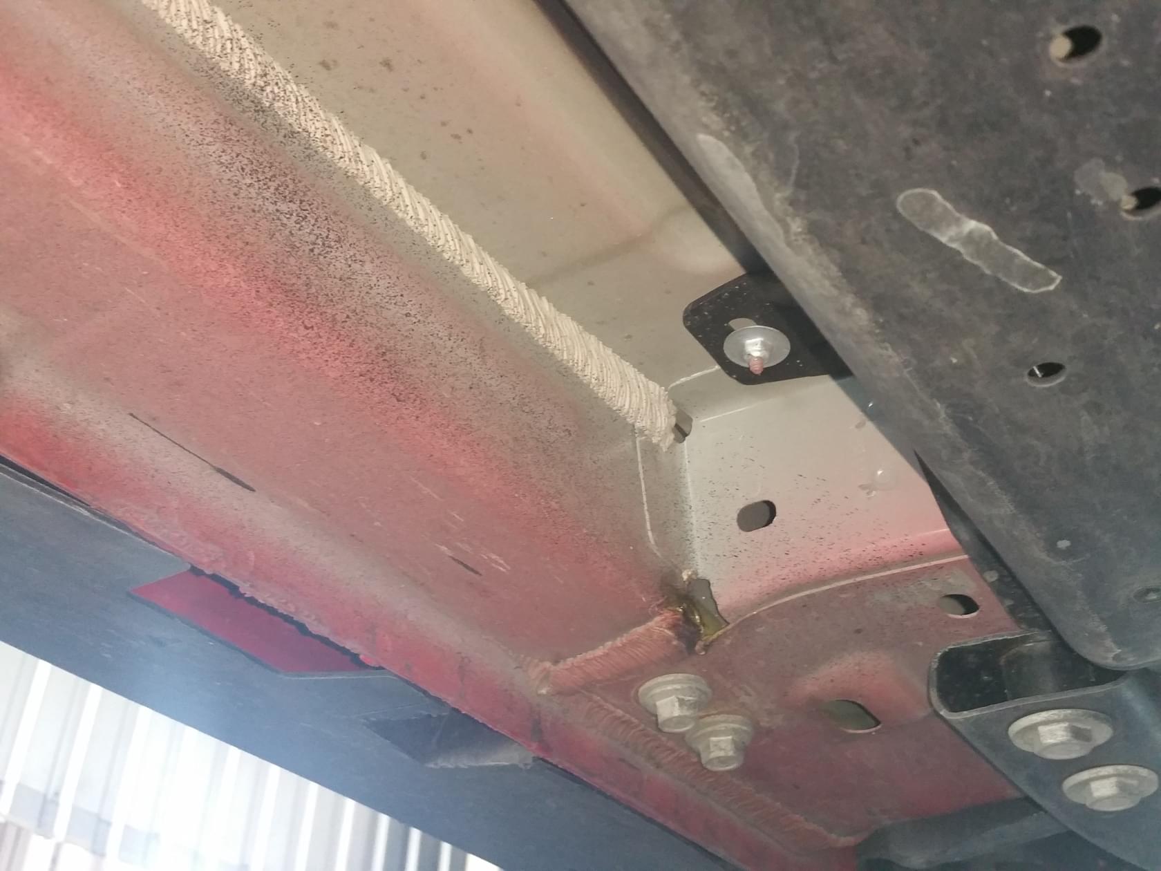

W ogólnym wątku ktoś pytał czy w tegorocznej produkcji coś się zmieniło odnośnie zabezpieczenia antykorozyjnego
Mogę z czystym sumieniem odpowiedzieć: NIE !!
Na zdjęciach prezentuję zabezpieczenie mojego kucyka - według forda prawidłowe i wystarczające
