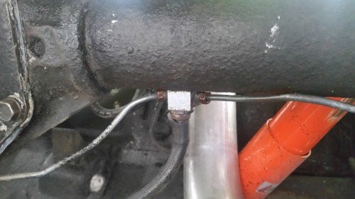

Witam, Potrzeba mi takiej części, coś jakby trójnik rozdzielający płyn na prawe i lewe koło. najlepiej ze śrubunkami. Może jakiś zastępnik ?

Na szybko pociągnij przewód miedziany od przodu daj kostkę od jakiegoś FSO i dwa przewody miedziane na moście, wtedy zostają trzy oryginalne zakucia na miedzi i trzy wymieniasz na europejskie pod FSO i po temacie
Albo wyślij kostkę do np hamuj.pl powinni ją naprawić.
