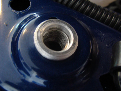

- Wykrecamy odbojnik i wkladamy nito nakretke w otwor po odbojniku. nastepnie sruba z dwoma nakretkami speczamy nito nakretke.
po odkreceniu juz niepotrzebnej sruby tak wyglada nitonakretka mocno zamocowana w pasie przednim samochodu. Wkrecamy na probe , ale na probe bolec dlugi .

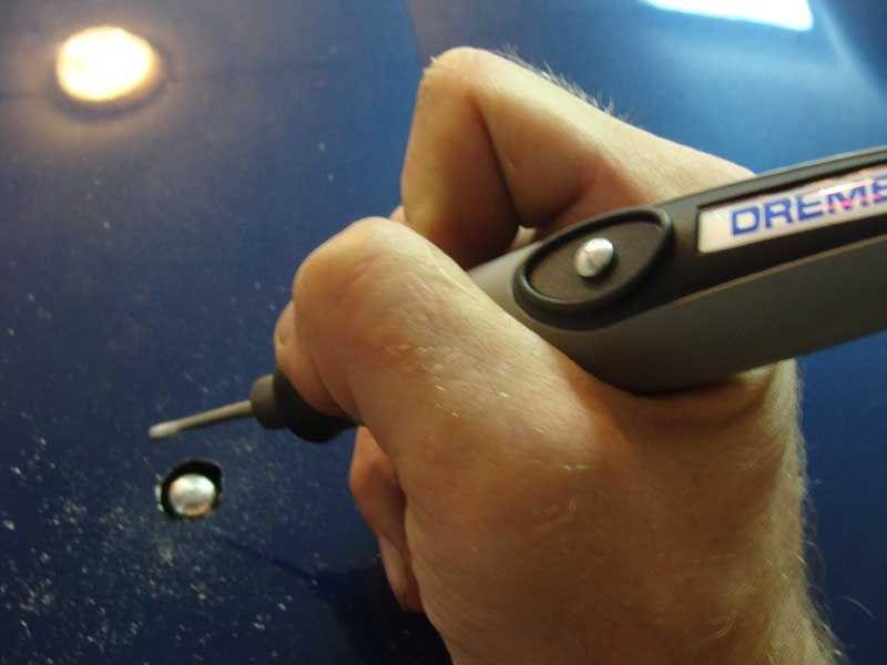

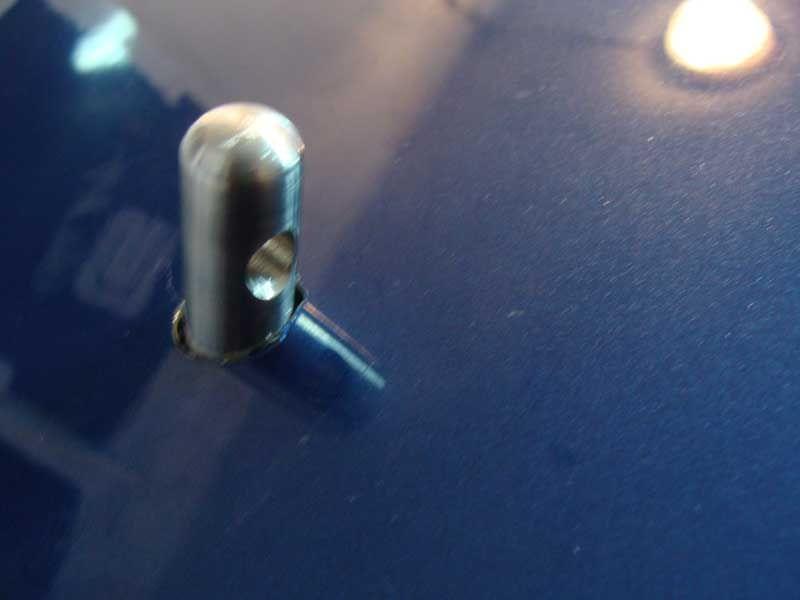

Jak juz mamy ślad nawiercamy cieniutkim wiertlem otwor od spodu (silnika ) przez pmaske. Upewniamy sie czy jest wszystko ok i rozwiercamy wiertlem 13 mm juz na gotowo ( prawie )

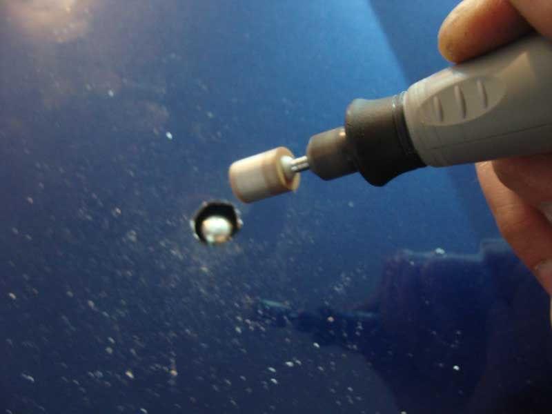

jak juz mamy otwor sprawdzamy jak trafia w bolec. Napewno będzie potrzeba lekkich podszlifowan aby nie chaczylo bardzo. Ja uzylem mini frezika i Dremel - aby delikatnie dopracować ścianki.
Nie przerażać sie jak trzeba będzie rozszlifowac otwór podłużnie. U mnie nie trzeba bylo - ale widzialem ze tak tez bywa. Kapturki na maske zamaskuja niedociagniecia czy szlifowanie.

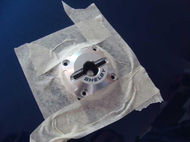

Teraz mocujemy krazki do maski . Sprawdzic i ukladac je tak na sucho aby nie chaczyly bardzo o bolce. Jak juz tak bedzie to mocujemy je tasma malarska.
Wiertlem 2mm nawiercamy po 4 otwory i przykrecamy wkrety z zestawu.
Zdejmijmy krazki i przedmuchajmy opilki pozostale z nawiercania wiertlem 2mm .

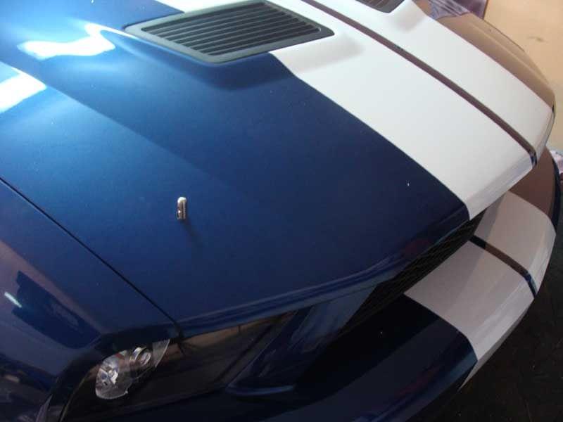

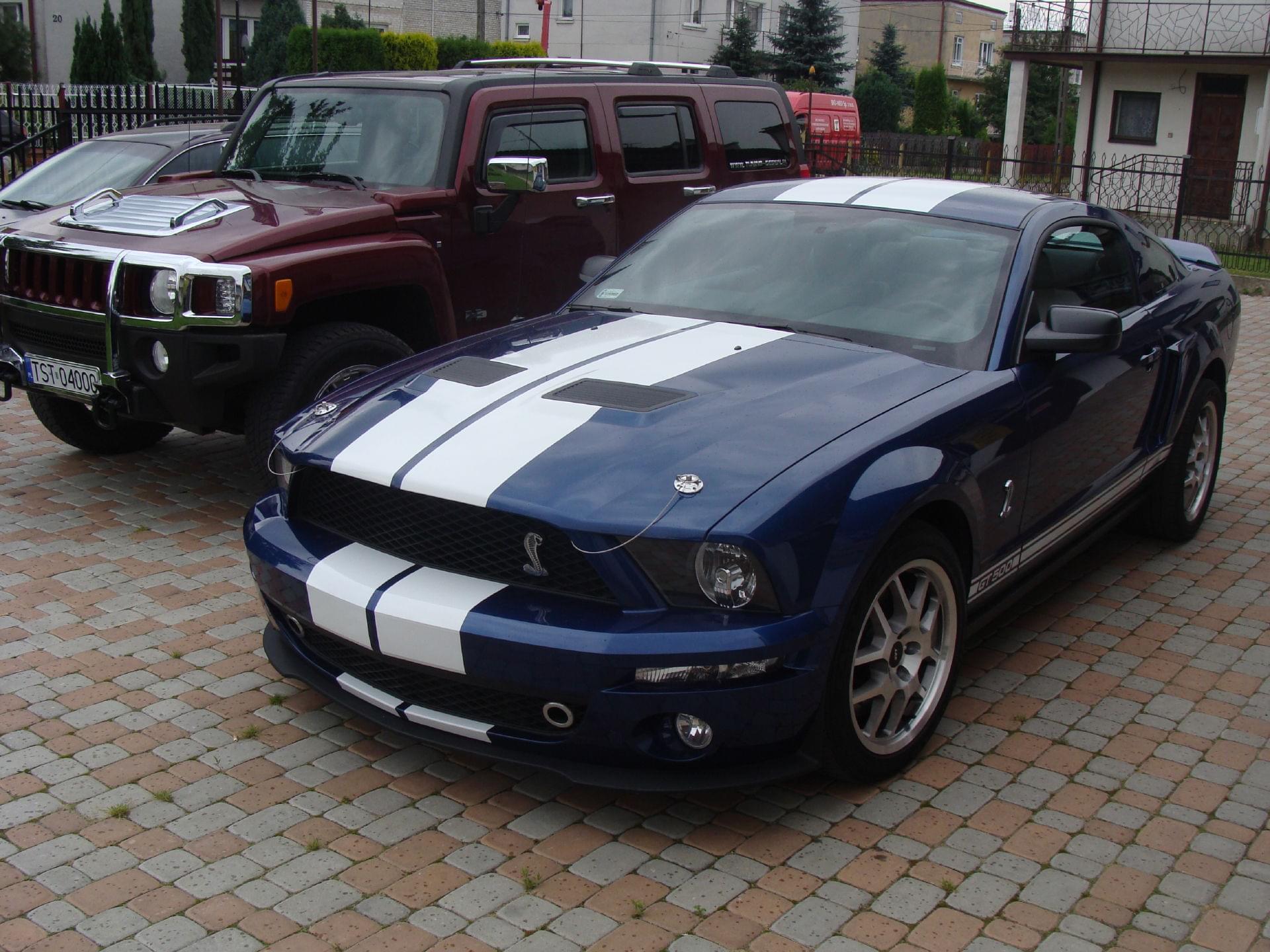

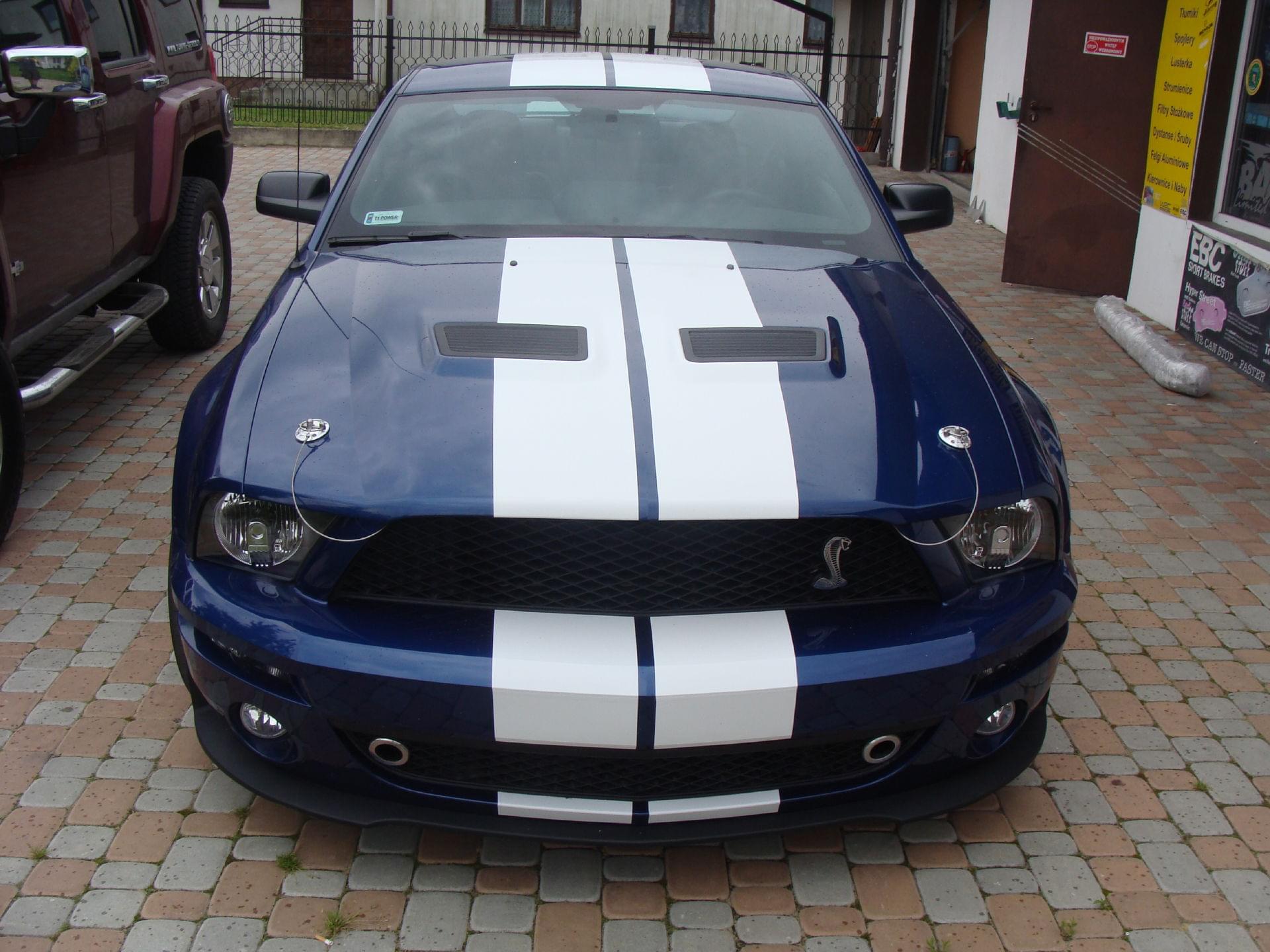

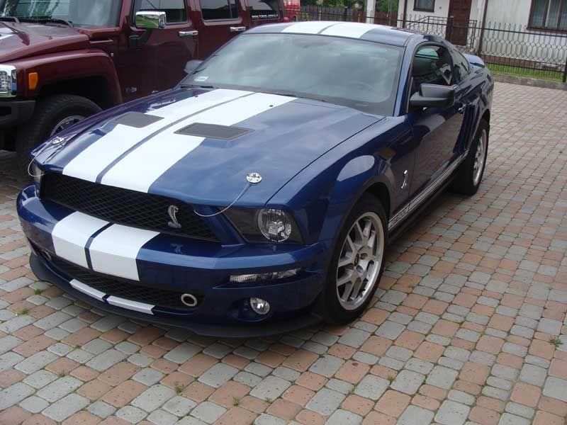

A oto Efekt - Dla mnie Bomba !! ;)
Starałem sie zrobić to z zegarmistrzowska precyzja - chyba się udało i może ten opis komuś ułatwi montaż.

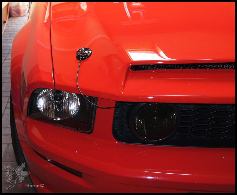

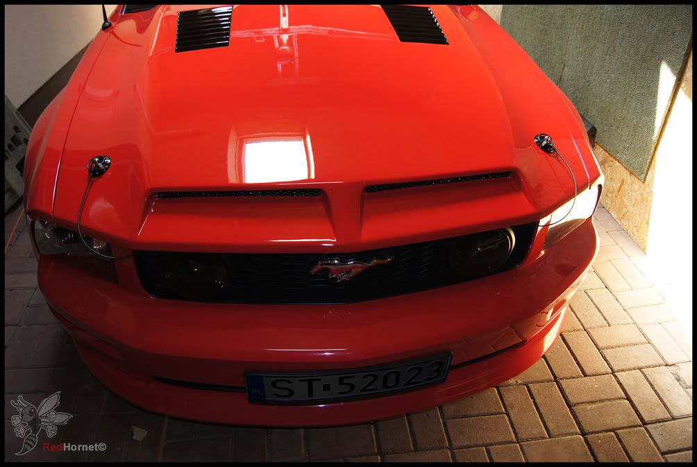

No i moje zapineczki już skończone w wersji prawie all black i maska ani drgnie i mogę go teraz pieścić po cycuszkach :rotfl:
I cieszę się że koledze z Zabrza się nie podobają niech sobie założy te do subaru w końcu takie ładne plastikowe i stylowe za 345zł to nie to co te paskudztwa ze stanów, transport drogi i by wyszły z 1500pln :hyhy:

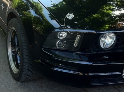

Moje również trafiły na właściwe dla nich miejsce :D
Montaż odbył się według wytycznych AluStara z jedną podstawową różnica nie użyłem tzw. Nitonakrętki której nie ma w zestawie!

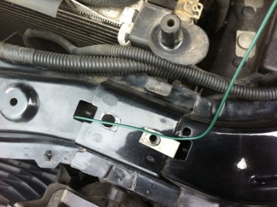

Mój patent jest banalnie prosty polega na przeciągnięciu 2 nakrętek z zestawu poprzez zamknięty profil:

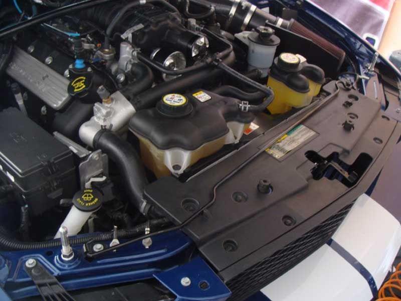

1. demontujemy plastikową osłonę chłodnicy

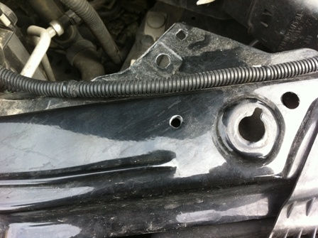

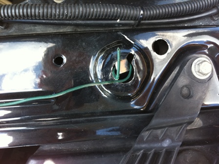

2. demontujemy 2 skrajne gumowe odbojniki Fotka 1

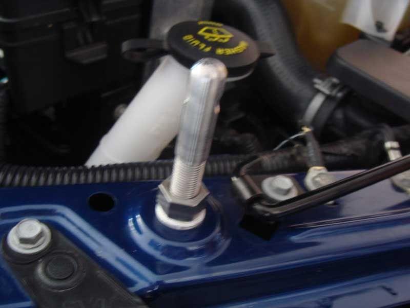

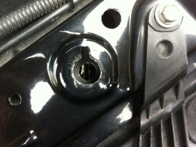

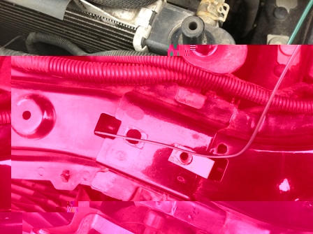

3. demontujemy dwa zaczepy chłodnicy Fotka 2

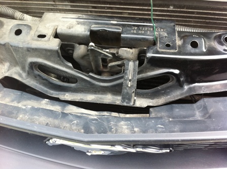

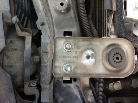

4. nawiercamy centralnie otwór w drugiej części profilu bezpośrednio pod zdemontowanym odbojniku (otwór ten będzie niezbędny do montażu trzpienia ) Fotka 3

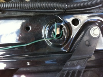

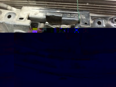

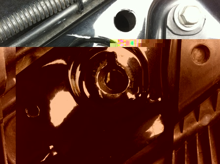

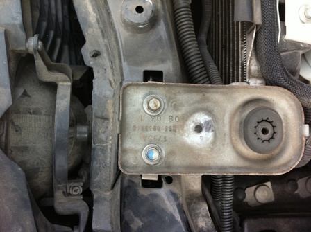

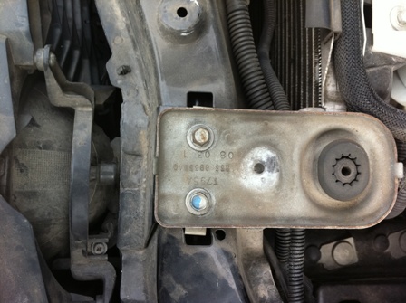

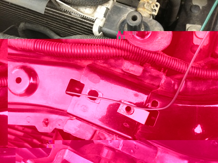

5. wprowadzamy drut poprzez otwór po odbojniku i manewrujemy nim tak by znalazł się przy zamku maski fotka 4, 5

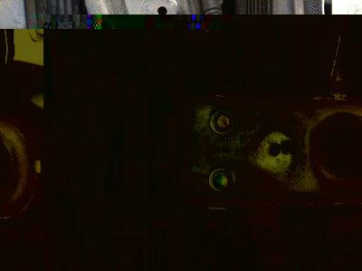

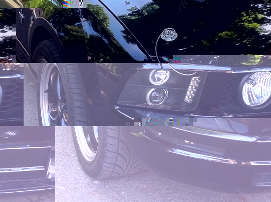

6. teraz pozostaje nam tylko zaczepić nakrętkę i przeciągnąć ją wewnątrz profilu i po sprawie. Fotka 6
Reszta według instrukcji AluStara
