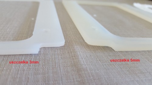

Jakiś czas temu montując lampy z tyłu założyłem te oto uszczelki z CJ Pony:
https://www.cjponyparts.com/taillight-b ... 6/p/TLBP1/

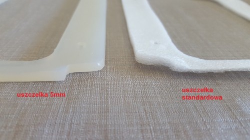

Uszczelka pasowała ładnie, ale po przykręceniu chromowanego klosza tak jakby klosz opierał się o nadwozie przez co uszczelka wydawało mi się przylega zbyt luźno. Pokombinowałem trochę, jakoś przykręciłem no i niby było dobrze. Ostatnio jednak w czasie przejażdżki złapał mnie duży deszcz i okazało się, że te uszczelki zupełnie nie trzymają - w bagażniku pojawiła się wilgoć.

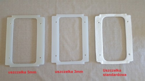

Rozebrałem lampy i okazało się, że nowiutka uszczelka zamiast kilku milimetrów grubości miała miejscami 1mm. Mając na uwadze, że lampę kilka razy wyjmowałem / wkładałem z różnych powodów to uszczelka przestała pełnić swoją rolę. Ogólnie mówiąc uszczelki te są bardzo kiepskie - cienkie i mało sprężyste. Szukałem czegoś lepszego, ale niestety - nic nie znalazłem. Postanowiłem dorobić nowe własne na podstawie wyrysowanego szablonu z arkusza silikonu 3mm i 5mm. Po zamontowaniu i testach jest wszystko dobrze - przecieków brak.
Ponieważ i tak musiałem kupić znacznie większy arkusz to wyciąłem kilka więcej - może ktoś z Was będzie miał podobny problem. Polecam też na "pierwszy" montaż żeby w razie czego nie suszyć bagażnika :)
