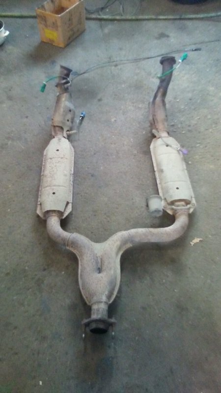

Re: Duże ciśnienie na zaworze EGR - silnik V6
Niestety prawy katalizator rozsypał się w środku i zapchał wydech. Czy ktoś z was przerabiał wymianę katalizatorów - oczywiście kupić można ale w Stanach. Może ktoś z Was ma wiedzę gdzie kupić narazie chociaż używkę ??
Na allegro można kupić katalizatory do wspawania nowe w kwotach około 500PLN
Z tego co pamiętam to są na spełnienie emisji Euro3
