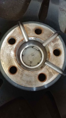

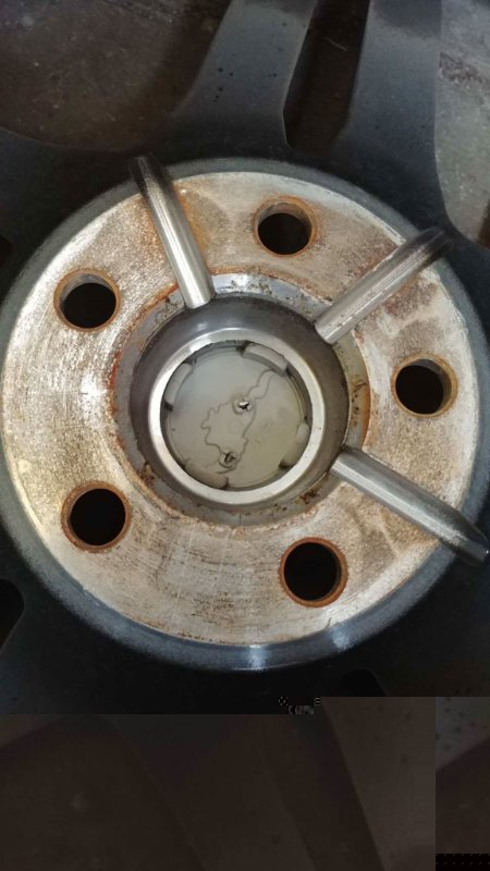

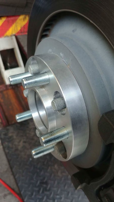

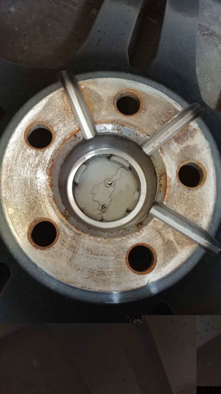

Witam, zakupiłem dystanse 22 i 25 mm
Niestety szpilka z piasty wystaje mocno , a felga nie ma wyżłobienia. Nawiercać felgę czy skracać szpilki ?

Ja osobiście na pewno bym felgi nie nawiercał sądzę że to by mogło ją osłabić na wyważenie raczej by to nie rzutowało....
Jeśli chodzi o przycięcie szpili to już prędzej, nawet jeśli byś wymienił felgi i okazało by się że szpile są za krótkie to musiał byś wszystkie wymienić na nowe trochę roboty jest ale do zrobienia ;)

ja bym wybral z felgi - ile brakuje, zeby sie szpilka schowala?
Ew. wrzucac dystans 25, wtedy nie ma problemu ze szpilkami.

Tylko cięcie śruby. Prostsze, tańsze i bez większych strat.

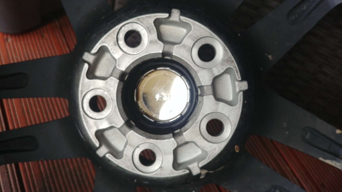

Przecież to sprawa wyżłobienia w danym modelu felgi a nie samych dystansów. Szpilki wystają z piasty na więcej niż 25 mm i jakich byś dystansów nie kupił, wystawać będą.
EDYCJA:
tak wygląda wewnętrzna strona felgi kompatybilnej z dystansami. Zanim kupisz dystanse zorientuj się, czy Twoja felga ma wyżłobienia na szpilki wystające przez dystans a nie jest płaska od spodu jak ta autora wątku. Mało który dystans będzie tak gruby, żeby w całości przykryć szpilki (i takich raczej bym nie polecał...).

problem rozwiązany, kupiłem dwa wiertła w castoramie i sam nawierciłem

Odważnie, ja chyba bym się nie zdecydował. Kto policzy wytrzymałość felgi i jej wyważenie po takiej robocie? Sam długo się zastanawiałem nad powiększeniem otworu centralnego o 0,2 mm i w końcu zawiozłem felgi do profesjonalnych tokarzy. A takie domowe wiercenie i wybieranie wielokrotnie większej ilości materiału, hm...

Mat84 masz rację. Felgi są kute przez to nie mają tam wnęk. Wszystkie inne maja. Felgi odlewane maja dziury, że niewiele tam metalu, kute są chyba robione na obrabiarce. Samo kucie daje 30% większą wytrzymałość. Tak sobie tłumacze :) http://felgido.pl/blog/144_felgi-kute
