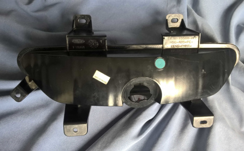

Mam lampę cofania EU ( zatem na DWIE żarówki) no ale wsadzona jest tylko jedna, druga "wisi" w powietrzu...
Lampa bardzo marnie świeci.
Podobno można podpiąć drugą, ale pod warunkiem że to będzie LED, ze względu na obciążalność sterownika.
Czy ktoś może stosował silne LEDy do cofania i z powodzeniem ? No i czy musi to być żarówka LED typu CAN-Bus ?
pzdr Nix

Dzięki za linka, ale takiej lampki nie zamontuję :)
Nie wiem jaka powinna być fabrycznie żarówki w wersji EU- czy LED czy nie, ale stawiam że 2 x zwykła ząrówka.
W tej chwili mam wsadzoną JEDNĄ żarówkę typu W16W o mocy 16W, świeci to tak mdło, że
praktycznie światła cofania to nie ma...
Więc albo zastosuję dwie klasyczne żarówki, ale takie o mocy 21W ( są takie typu W16W) - o ile sterownik wytrzyma i nie będzie błędów,
albo zoastosuję dwa LEDy, ale musiałyby być o mocy zauważalnie większej niż żarówka 2x21=42W, a więc o mocy rzędu 2x5 W, a o takie nie jest łatwo...
Myślę, że fabrycznie w wersji EU działają dwie klasyczne żarówki 2x16W i że nie ma w tym obwodzie CAN, ale może ktoś to potwierdzić ?
pzdr Nix

Hmm... a popatrz jak wygląda lampa cofania US- ma miejsce na 1 żarówkę tylko...

W wersji EU są 2 żarówki cofania. 2 x W16W czyli po 16W na zarowke. Jaka jest obciążalność tej instalacji? Bo chicalbym tam wrzucic naprawde mocne LED. Teraz mam w Focusie żarówkę led co pobiera 32W (pobiera, nie jest zamiennikiem 32W) i świeci mocniej jak przedni reflektor.

W US jest jedną jako że nie ma przeciwmgielnych.
W EU dwie zwykłe można na dwie ledowe zamienić różnicę będzie duża .
Np diode dynamics ma dobre .. można wybrać z jakim powerem kupić. Ja będę takie montować niedługo bo też kij widać cofajac a mam EU
