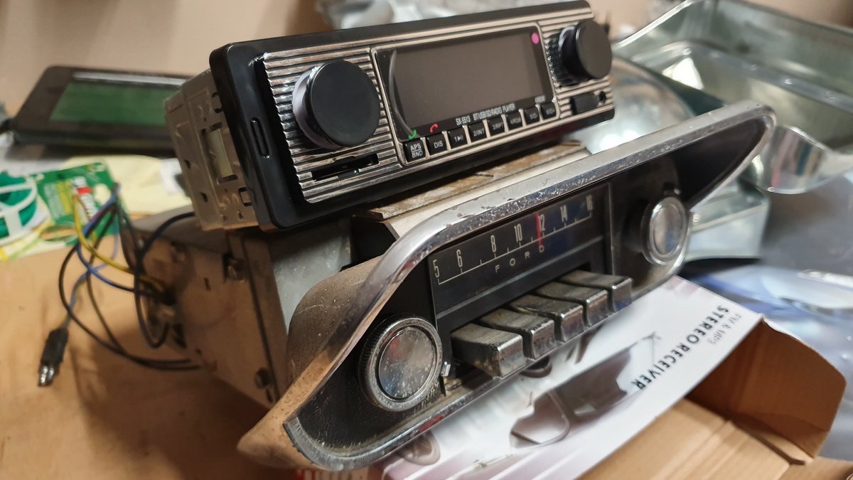

Zakupiłem u wschodnich przyjaciół oldscholowe radyjko:
https://www.aliexpress.com/item/3304441 ... 5c0fpCzRwc
W połączeniu ze starym:
Same radyjko jest całkiem dobrej jakości, ma wszystko co jest obecnie potrzebne FM, USB, BT. Niestety rozstaw potencjometrów jest inny i po rozbraniu starego nie da się go od tak przełożyć.

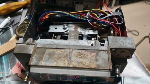

Mechanizm od środka (i tak by z tego nic nie było):

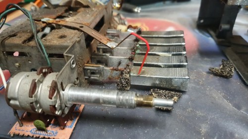

Musiałem pokusić się o wylutowanie nowych potencjometrów, portu USB oraz diody IR. Wyprowadziłem sobie też na wszelki wypadek zewn mikrofon (do zestawu głośnomówiącego). Sporym wyzwaniem było dopięcie nowych potencjometrów. Ten od wyboru trybu wmontowałem w stary a głośność przepiełem w ... strojenie, dzięki temu jest wizuwalizacji a postaci skali :) . Niestety znów był problem, bo strojenie w starym radyjku jest mechaniczne. Finalnie wpięłem się oś strojenie mechanizmu.
Wykorzystałem też przyciski aby wciskały mi przyciski nowego radyjka.

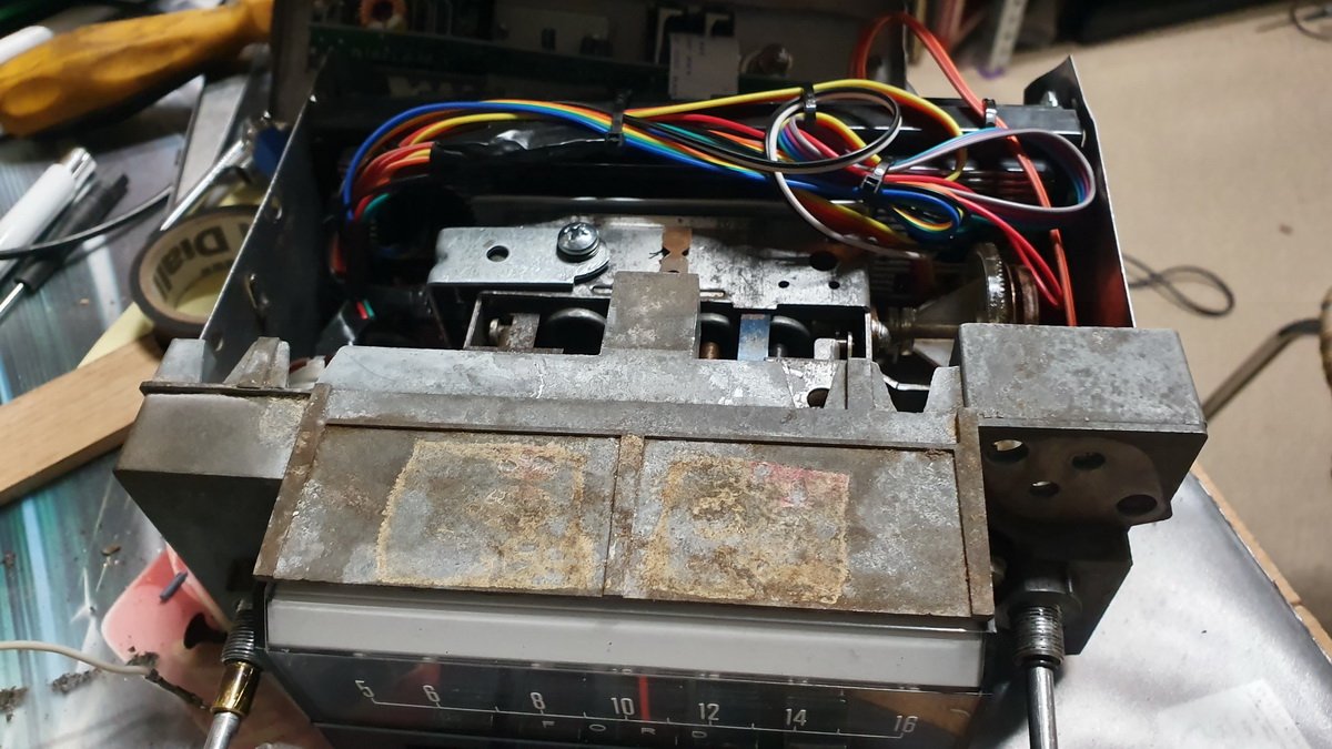

Wersja testowa od środka (dałem za długie kabelki):
