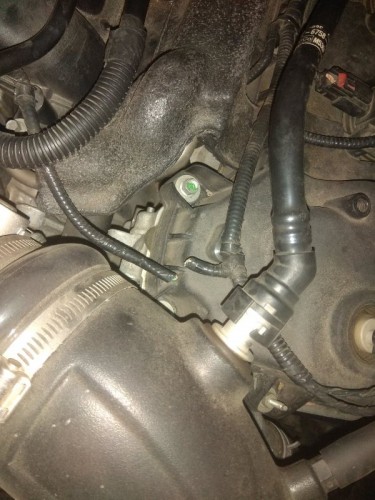

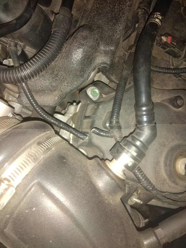

Aleksandra_galez
- Posty: 4
- Rejestracja: 2020-01-06, 20:40
- Model: V6
- Kolor: biały
- Lokalizacja:: Kielce
Re: check engine świeci się cały czas
chyba problem został namierzony, podejrzewam kunę na parkingu pod pracą. Kunę o której wszyscy słyszeli a nikt nigdy nie widział
dziękuję za wasze podpowiedzi, wiedziałam gdzie szukać problemu
