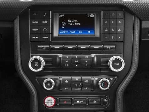

Interesuje mnie wymiana nawigacji ( aktualna kompletnie mi się nie podoba ...)
Aktualna

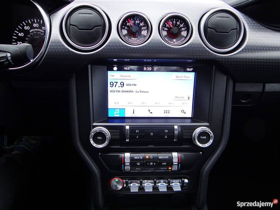

Na coś takiego ( najlepiej oryginał )
ford-mustang-nawigacja-gpsledkamera-cofania-ford-lodz-sprzedam-512961049 (1).jpg
Szukam informacji jak to zrobić czy coś ale nic nie mogę znaleźć ...
Chodzi o to czy jest to wykonalne, jakie koszta i czy znacie kogoś może kto się tym zajmuje
Z góry dzięki za informacje :)

Nie wiem czy znalazłeś rozwiązanie, przekładka sync3 w miejsce panelu sync1 jest rozwiązaniem karkołomnym i nie pasującym. W panelu sync 3 masz sterowanie do klimy automatycznej, w Twoim modelu klima manualna. Rozwiązaniem najprostszym jest więc aliexpress i znalezienie panelu dedykowanego modelowi V6 gdzie będą otwory na przełączniki, które masz w swoim aucie.

Montaz oryginalnego sync3 jest zdecydowanie najlepsza opcja ale i najdrozsza.
Wszystko pasuje i dziala, jedyna rzecz to po zamontowaniu sync3 masz dwustrefowa klimatyzacje, a tak naprawde klima dalej jest jednostrefowa. Male szanse, ze samemu bys to zauwazyl.
Na start potrzebujesz ekran, panel, nowe gniazdo usb w schowku i nowe kable usb. Dalej trzeba przerobic wiazki i przeprogramowac auto. Na mustang6g jest watek i znajdziesz szczegoly. Ogolnie w samych czesciach to conajmniej z 4000....
